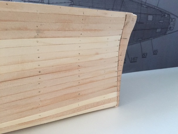

aus 8 mm dicken Buchenholzleisten sollte der Heckabschluss entstehen. Also die erste Lage angezeichnet und ausgesägt.
Um den späteren Schleifaufwand zu minimieren, habe ich den Sägeschnitt gleich der Kontur angepasst.
Dann wurde angepasst und gegebenenfalls korrigiert.
Die passige Lage wurde dann wieder abgenommen und auf die Buchenholzleiste geklebt...dann wieder ausgesägt usw.
Das ganze Spiel habe ich insgesamt 6 x gemacht...
...und am Ende, so wie das nun mal so ist, passte es natürlich nicht ganz :bang:
Also wurde noch ein "Einsatzstück" gefertigt. Was meint Ihr, wie froh ich war, Hartholz genommen zu haben.
Aus Weichholz hätte ich das nie so hingekriegt.
Raufgesetzt, verleimt und gut trocknen lassen...das war alles noch gestern.
Heute morgen dann grob verschliffen und so sieht es jetzt erstmal aus:
Der Feinschliff erfolgt erst nach Aufbringen der zweiten Aussenhaut.
Jetzt wartet aber erstmal der Bug auf die selbe Prozedur.
Wenn`s mir annähernd so gelingt wie das Heck, wäre ich schon zufrieden.

Das sieht ja schon sehr gut aus. Warum sollte diese Methode Vorne nich klappen? :respekt:

...hattest Du nicht geschrieben das Bug- und Heckteil nicht mit der Zweitbeplankung zu belegen? Momentan schaut es mir aber bündig aus. Wenn da jetzt deine zweite Haut drauf kommt wird doch alles breiter zu deinen Abschlussstücken? Oder täuscht das auf den Bildern?

Hallo erstmal! Ich bin Norbert und habe mich hier im Schiffsmodellbereich zum erstenmal eingemischt :wink:So wie ich das sehe ist der Klotz(Heckbereich) breiter, sodass die Beplankung anstoßen wird.

Danke Rolf, ich denke schon, dass es am Bug auch funzt. Ist eben bloß `nen Haufen Arbeit mehr.
Hallo Michael, gut aufgepasst. Aber es täuscht wirklich. Das Heckteil ist etwa zwischen 0,8 und 0,5 mm breiter als die Beplankung.
Da die Sperrholzdicke bei 0,4 mm liegt, durfte das soweit funktionieren.
Wozu doch so`n Fernglas alles gut sein kann, Du hast genau richtig beobachtet ;)

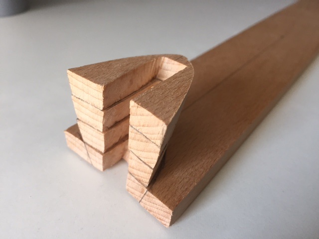

So, auch heute wieder ein kleines Update. Habe schon mal angefangen mit der Bugauffütterung.
Durch die konkaven Formen des Bugs gestaltet sich die Angelegenheit doch etwas schwieriger als beim Heck mit seinen konvexen Wölbungen.
Das heißt, ich muss die Sägeschnitte für jede "Scheibe" frei Hand führen, und erst im Nachhinein zum Block verkleben.
Am Heck war`s anders herum, da diente der Block gleich als Führung beim Sägen.

Die nächsten "Lagen" der Bugauffütterung wurden gefertigt.
Ein endgültiges Urteil kann ich mir erst am Ende bilden. Denke, das wird am Freitag der Fall sein.

Wie ich sehe sind Heck und Bug so gut wie fertig ... Hast die Stichsäge ganz schön um die enge Kurve gequält? (Schwarze Spuren am Holz)

Stichsäge???!!!
Ne, ne mein Freund, alles gute deutsche Laubsägehandarbeit.
Die schwarzen Spuren stammen vom Schleifen am Schleifstein. Du weißt, Hartholz...
Die Feinschleifarbeiten folgen dann per Hand nach Montage am Rumpf.
Hier jetzt die fertige Kontur.
Und hier soll sie ran.
Ob das alles so funktioniert und passt, zeige ich Euch morgen...

Im ersten Bild ist ein Absatz (dunkle Stellen innen) zu erkennen, ist der mit Absicht dort, um den Steven praktisch "aufzuklemmen"?

Ach so, der Absatz (dunkle Stellen innen) war nicht beabsichtigt. Habe die Nut eher immer ein bisschen größer ausgeschnitten als nötig.
An dieser Stelle war`s zufällig genau passig. ;)
