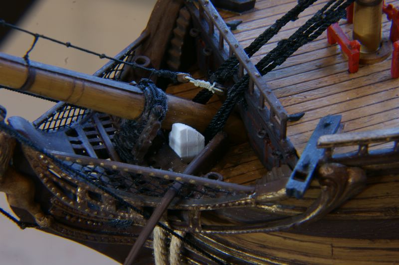

Auf französischen Schiffen wurden ab Mitte des 18. Jahrhunderts die Stengestage durch den Violinblock am Klüverbaum
zu den Ohrhölzern geführt und dort eingehakt.
Die Montage der Vorstengestage konnte ich somit nicht sofort vornehmen, ohne vorher die Ohrhölzer anzupassen. Das Tausendbein
auf den Bugsprietwuhlingen ist maßstabsbedingt eigentlich viel zu mächtig. Da ich aber darauf nicht verzichten möchte, mussten die Ohrhölzer "wachsen".
Dazu habe ich aus verschiedenen Evergreen-Leisten einen Block gefertigt, den ich dann mit Augbolzen versehen am Bug
platzieren konnte.
Hier die Fertigung der Teile:
zusammengeklebte Polystreifen
Anpassung an den Klüverbaum
Urzustand - Probe - Einbau
Die Stage konnten nun an den Augbolzen mit einen Taljereep eingehängt werden.
Die Pardunen sind auch soweit fertig, da gibt es demnächst ein paar Bilder, sobald sie fertig montiert sind.

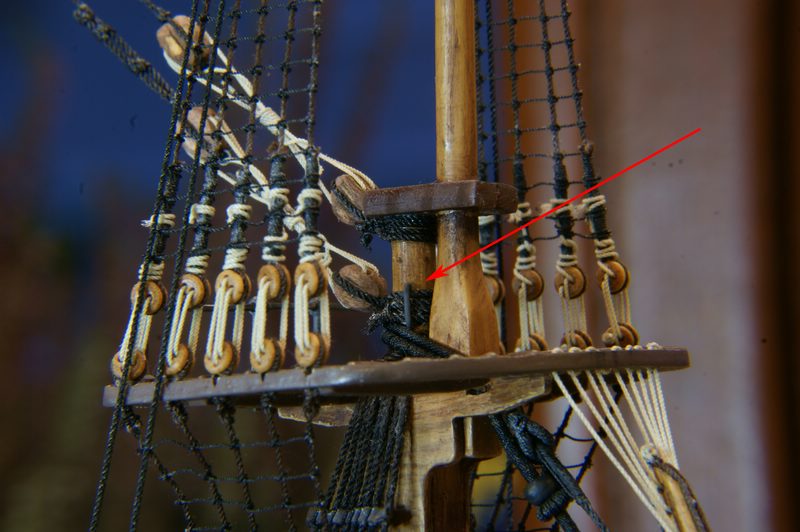

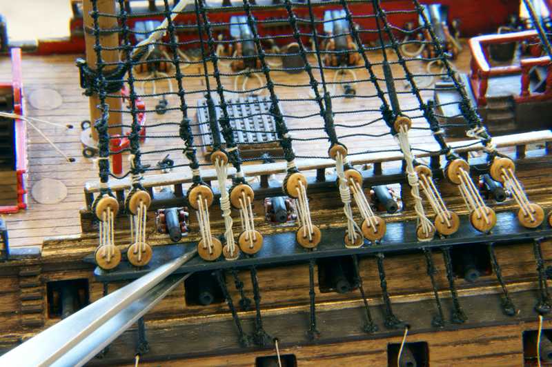

heute nun die Bilder von den Pardunen am Vor- und Hauptmast.
Bei diesem Bild kann man gut erkennen, dass die Pardune an der Mars anliegt.
Leider nicht mehr anders zu lösen. Ich vermute, dass die Rüstbretter zu schmal sind und die Mars etwas zu groß, oder die Jungfer zu weit vorn auf dem Rüstbrett sitzt.
Ich werde es so belassen, da ein Umbau zu aufwändig wäre.
Die doch sehr fusseligen Strippen dienen nur als Hilfsseilzüge zur Montage und werden nach dem Einbau der Stage wieder entfernt.
Hier geht es demnächst weiter mit den Bramstengen, schon fertig gestrichen und gealtert, geöldrakt [können wir das Wort vielleicht mal im DUDEN anmelden, dann weiss man wenigstens wie man es schreiben soll :D ].
Hier auch schon die fertig vorbereiteten Stage der Hauptmarsstenge mit den neuen brünierten Haken aus Post 395.
Die werden heute final eingebaut.

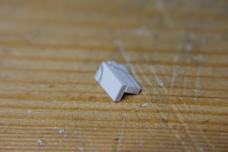

Nachdem ich alle 3 Eselshäupter der Bramstengen fertig zurecht gefeilt hatte, fehlte nur etwas Farbe und ich konnte mit dem Einbau beginnen.
Nun ist das eine ganz schöne Fummelei und hat verdammt nochmal nicht sofort geklappt :!! .
Schlussendlich aber sitzen sie bombenfest und wurden auch bereits final gestrichen. Was noch fehlt ist etwas Ölfarbe.
Hier die Bilder von der Vorbereitung.
Nach dem Einbau stellte ich fest, dass die Marsstenge nicht mit dem Eselshaupt abschließt, weshalb ich kleine Plättchen
(1,8 x 1,8 x 0,5 mm für Vor- und Großmast, 1,3 x 1,3 x 0,5 mm für den Kreuzmast) aus Evergreenleisten gefertigt und
in die Öffnung eingeklebt habe, hier am Vormast gut zu erkennen.

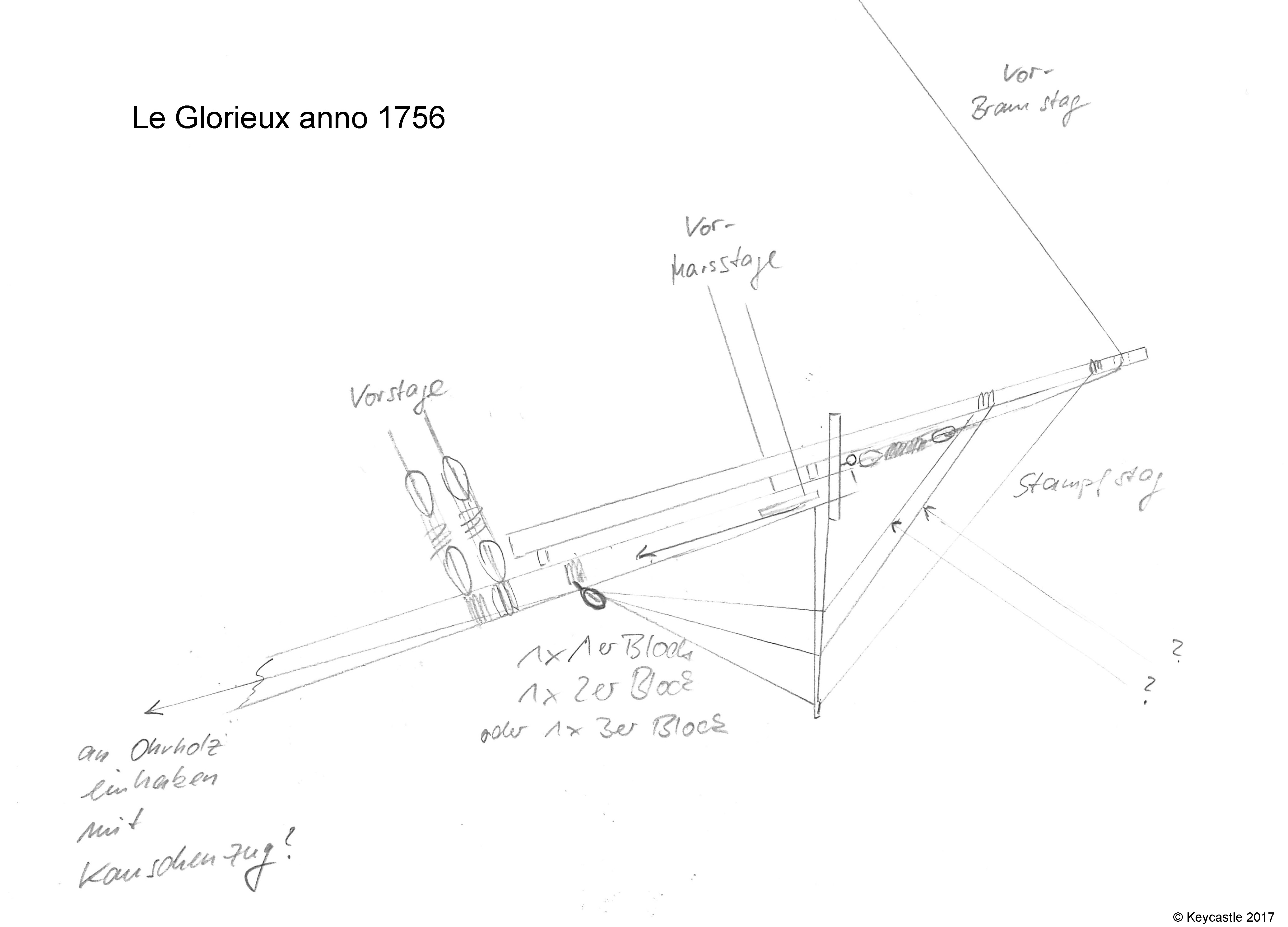

419
Freitag, 29. September 2017, 08:53
Guten Morgen 8) , nach gründlicher Überlegung habe ich mich dazu entschlossen, das Vorbramstag durch den Klüver zu führen und mit einem Taljereep am Eselshaupt anzuschlagen.
Dabei ist mir ein Bild aus der Bauanleitung aufgefallen, was ich hier mal kurz skizziert habe.
Meine Frage an dieser Stelle ist,
1. Welche Bezeichnung haben die beiden Taue hinter dem Stampfstag (siehe ?)?
2. Waren die 1756 zum Bau der Glorieux überhaupt schon aktuell, also zeitgemäß?
3. Könnte das Stampfstag auch mit einem Kauschenzug am Bugschott eingehängt werden (am Ohrholz ist kaum Platz)?
Zur besseren Ansicht habe ich das Bild zur Originalaufnahme verlinkt.
Bin für alle Vorschläge und Anregungen offen.
Beiträge: 437
Realname: Holger
Wohnort: bei Limburg / Lahn
420
Mittwoch, 4. Oktober 2017, 12:12
Das sind ebenfalls Stampfstage. Aber für 1756 benötigst du weder Stampfstock noch Stampfstage, das kam deutlich später.
