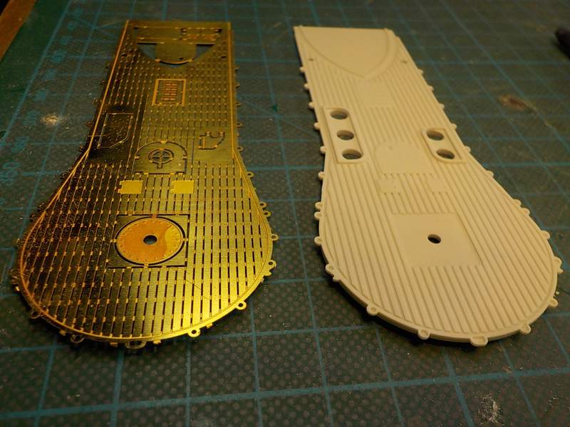

Hier möchte ich mit einer Vorstellung beginnen…. PE-Teile für das IXer der Spitzenklasse ….. Made by Oto Gerza hier klicken
Oto ist begeisterter U-Boot-Bauer und seine Kreationen suchen das Gleiche !
Aber nun zum Weiterbau….

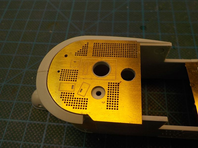

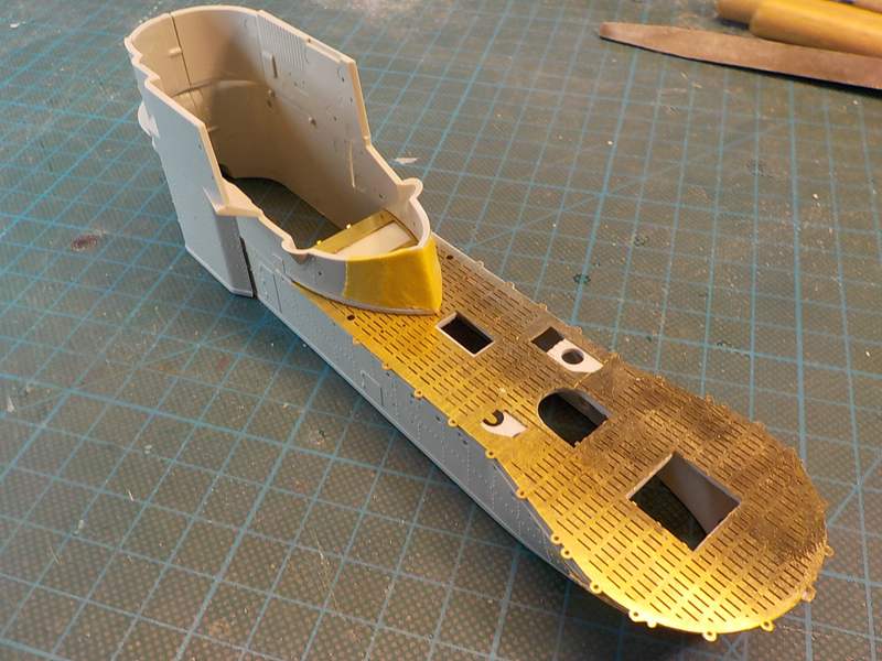

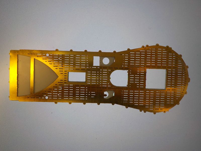

Aus den großen PE-Sets (0,3mm) habe ich vorerst die Decks für den Turm herausgetrennt und mit Tamiya Diamantfeile versäubert….
Den Unterschied der beiden Decks muss man nicht kommentieren …

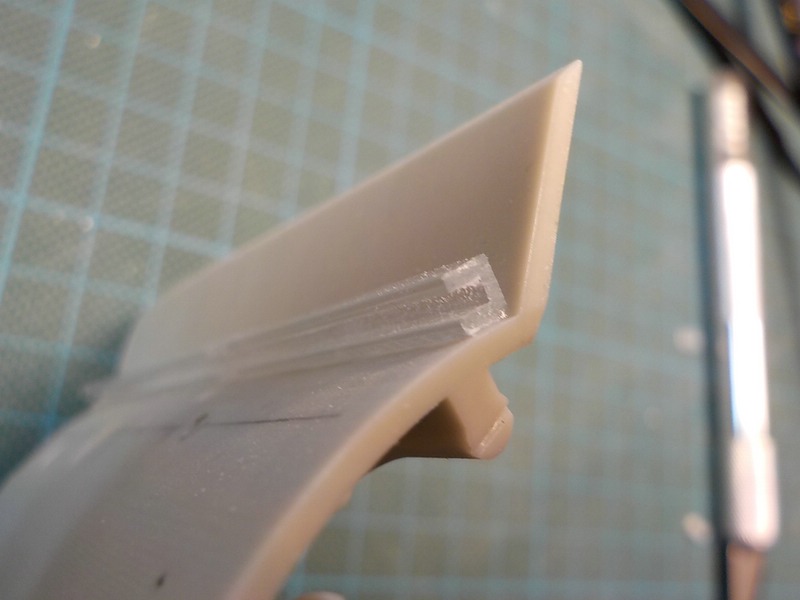

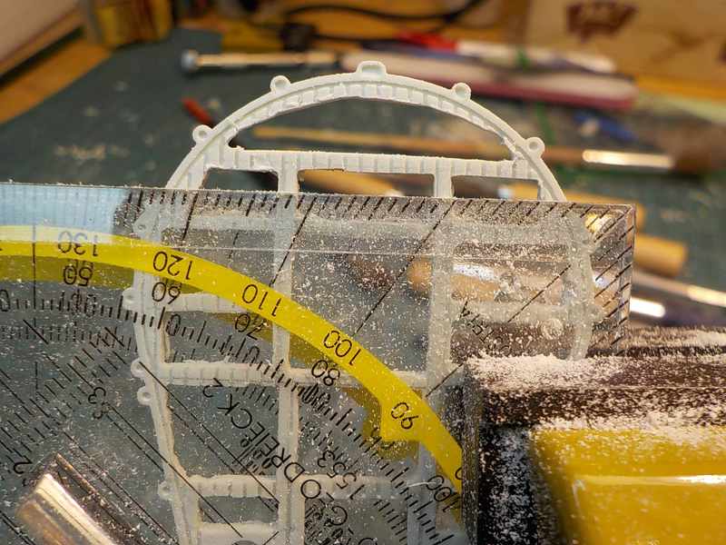

Anstelle der vom Hersteller empfohlenen Vorgangsweise, unter das PE-Deck ca. 1,8mm Plastiksheet-Streifen zu kleben, habe ich mich entschlossen, das Revelldeck abzuschleifen und es zu skelettieren……JAAAAAAA !!!! nicht nur beim Turm…..DAS GANZE DECK !!
Als das Bauteil dann filigran wurde, habe ich es zwischen 2 Geo-Dreiecke gespannt, um einen Bruch zu vermeiden….

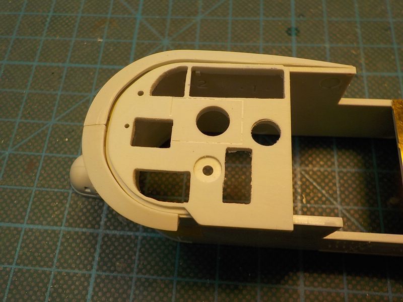

Montiert am Turm … mit möglichen Klappen zum Öffnen bzw. Unterbau Geschütz (Öffnung rechts unten)

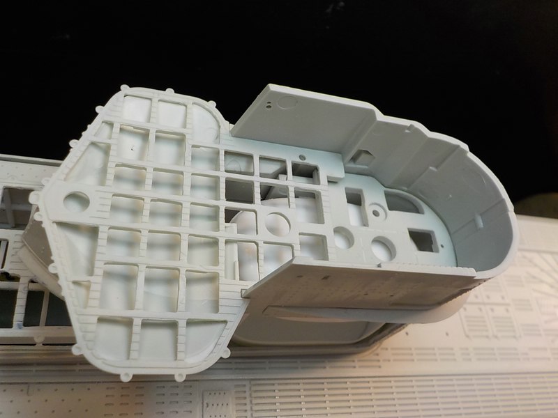

Skelettierung Turm vorne, danach mit PE-Teil
Das mittlere Turmdeck – nur die Oberfläche samt Strukturen abgeschliffen … muss hier noch warten, bis die Pläne hier sind…
Und diesen Bauteil braucht es in etwa 2 x in der Zentrale…. Mal schauen, wie ich das hinbekomme….

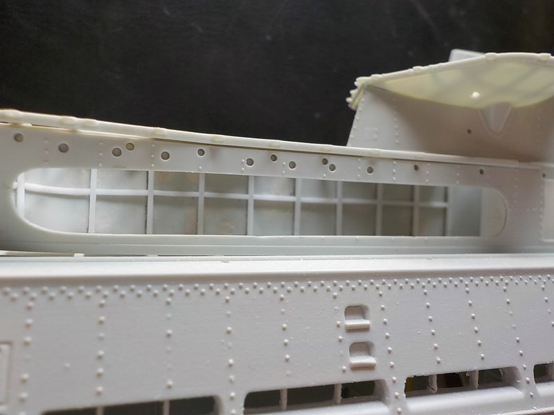

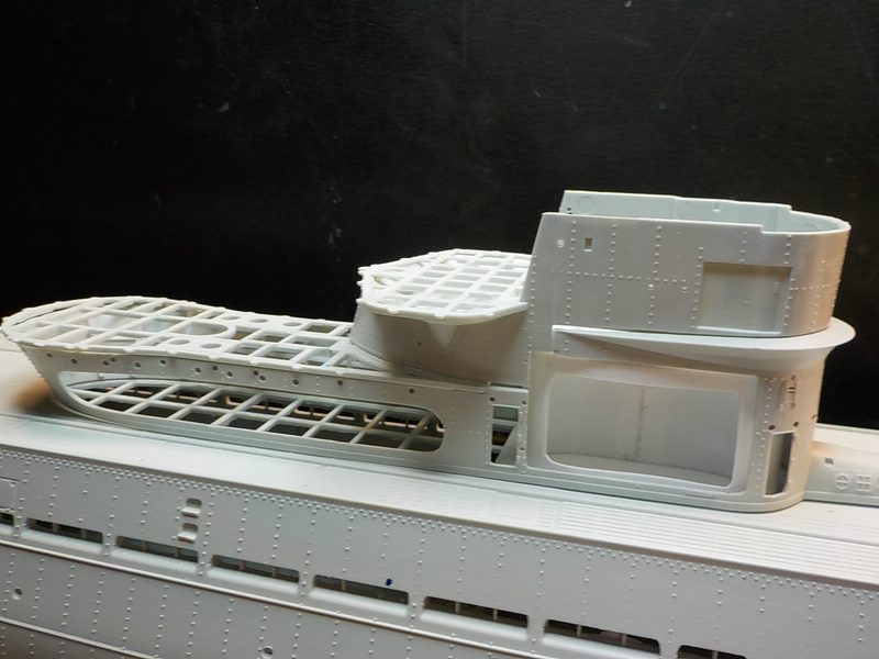

Die Planmappe von Köhler/Niestle ist so umfangreich, das man geradezu in den Plänen versinkt….

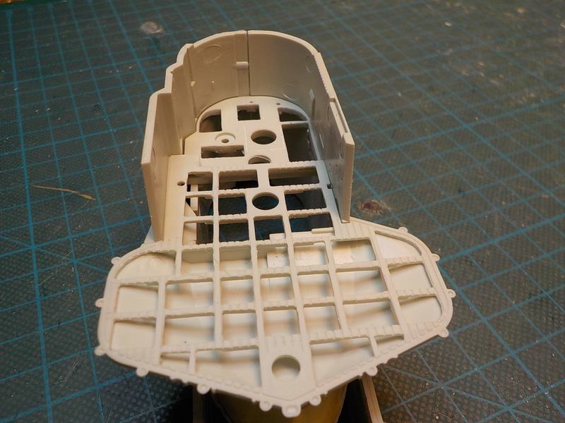

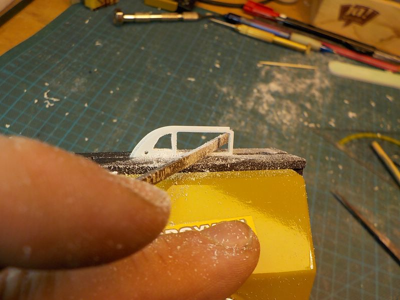

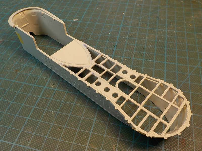

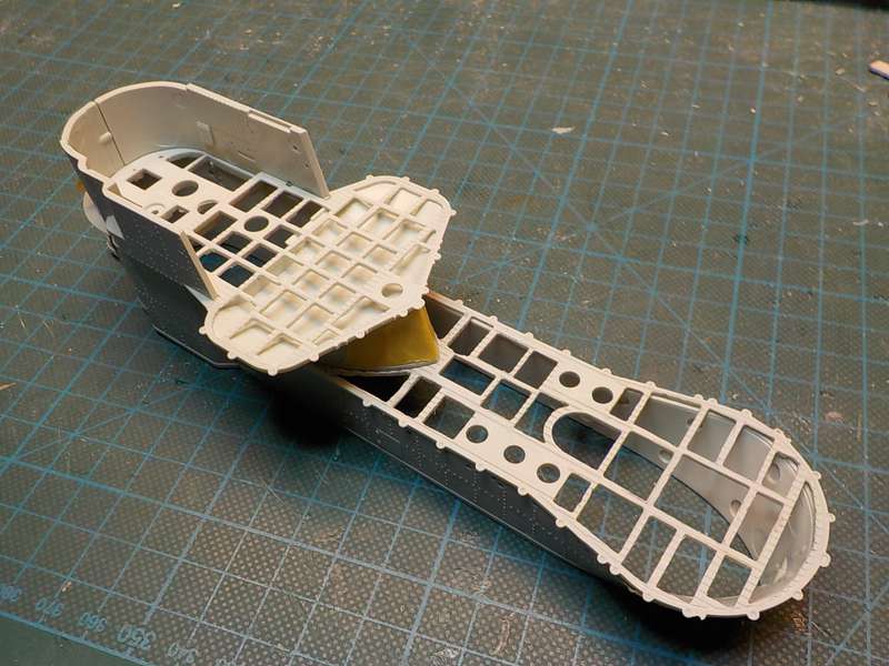

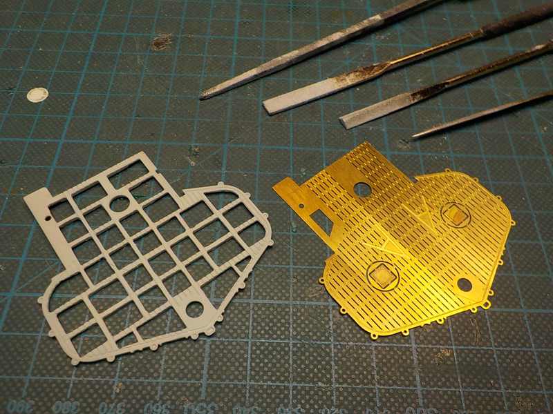

Hier zeige ich Euch, wie ich beim Skelettieren der Decks vorgehe…. das Deckteil wurde vorher mit den Plänen abgeglichen….dann mit den Ätzteilen…. Geringe Unterschiede…. daher muss mit dem Messingdeck unbedingt abgeglichen werden….speziell, wenn man die eine oder andere Klappe öffnen möchte…
Die Einteilung mit Bleistift…. dann grob gefräst … die feine Arbeit mit den Nadelfeilen…Mitzubringen: Kaffee und viel Geduld!
Die Passprobe auf dem Turm
Hier nochmal das gesamte Turmdeck … Spekulationen über Erschaffung darunter liegende Strukturen sind berechtigt !

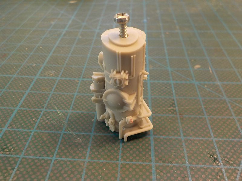

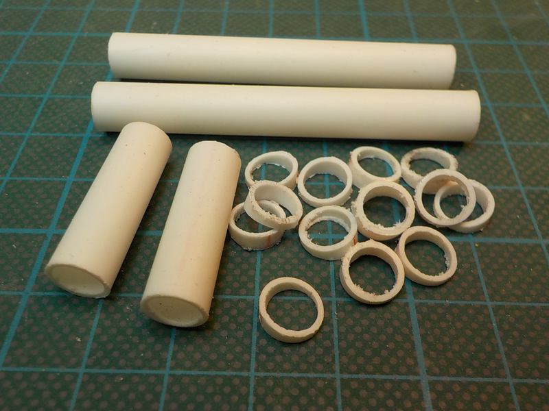

Weiter ging es mit der Anpassung der Teile von Revell für die Sehrohre von Schatton…. einen Teilevergleich erspare ich euch… geringes Ausweiten der Öffnung notwendig, da innseitig die Rohrführung verspritzt ist….
Die Führungsrohre von Revell benütze ich für die Bestimmung der Position – Sehrohrschächte - durch den Turm in die Zentrale….

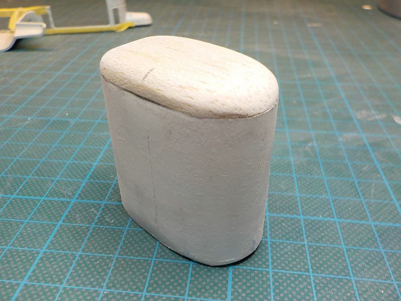

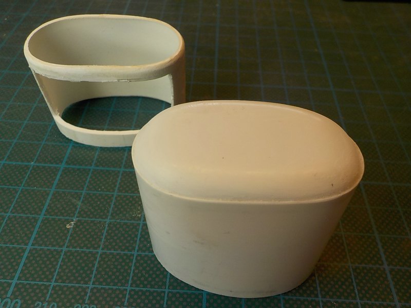

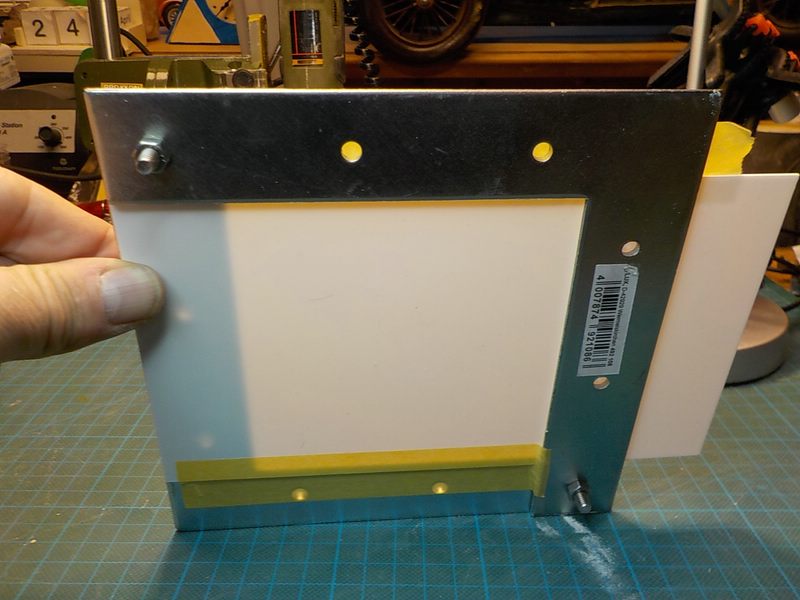

Weiter ging es mit Pleiten und Pannen…. Die dreidimensional gekrümmte „Turmhaube“ wollte einfach nicht gelingen…. Bis ich entschlossen habe, mir eine „Haube“ tiefzuziehen.
Dazu wurde aus Balsaholz eine passende Form erarbeitet und auf den Turm aufgeklebt.
Danach habe ich eine 0,8 mm Polystrene-Platte zwischen zwei Metall-Lochwinkel eingeklemmt….
Dann ging es ab in den Backofen … bei 160 Grad ca 3 min erhitzt…..der Kunststoff bekommt erst Falten, dann hängt er gleichmäßig leicht durch….jetzt ist er genau richtig…. Schnell aus dem Ofen und über die vorbereitete Form gezogen….Fertig!
Des längeren beschäftigte mich schon die Beleuchtung dieser Sektion…. Durch die ganzen Sichtfenster wären überall Kabel und Lichter zu sehen…
Es war mir klar, das hier eine Art doppelte Druckhülle Abhilfe schafft… aber diese muss sich auch noch nach Fertigstellung öffnen lassen, um eventuelle kaputte Led´s zu tauschen….
Ich hatte die Idee, mir mit U-Profilen zu helfen, welche das 1 mm Sheet am Platz halten.
Die Lampen probeweise positioniert, Anschlussdrähte umgebogen….
Und Sheet darüber gespannt…. Die ganze Geschichte nimmt nun 2,5 mm zusätzlich in Anspruch… das werde ich vorsichtshalber dann über alle Sektionen so machen, um Fremdlicht zu vermeiden …..

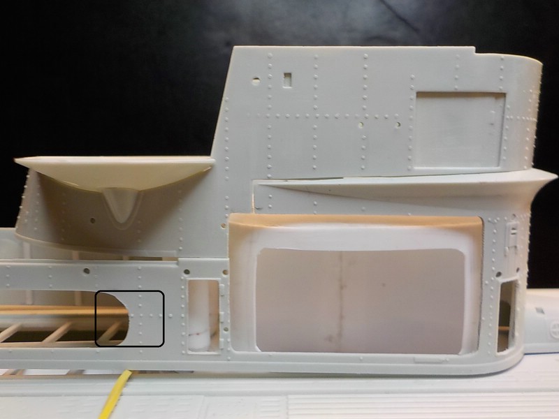

Der Turm wurde weiter an Material beraubt und das „Technische Sichtfenster“ entstand.
Auf der sichtbaren Rückseite wurde aus 1mm Profilen die Träger-Konstruktion nachgebildet..
Der thermogequetschte Turm aus 1,8 mm musste weg und wurde durch die gezogene Haube und 0,4 mm Plastiksheet als Mantel ersetzt.
Nach der Einpassung am Modell kam der Turmboden und das Sichtfenster

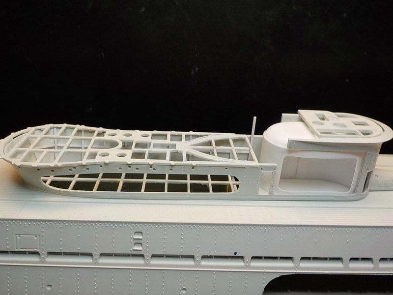

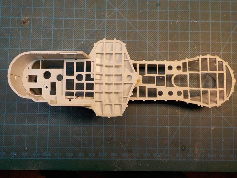

Hinter dem Turm wurde das Deck bereits skelettiert…. Lässt die immense Arbeit des gesamten Decks nur annähernd erahnen…
Passprobe des neuen Turms
Einblicke in das Innenleben
Wie ihr sehen könnt, habe ich die beiden Türen ebenfalls entfernt – diese werden geöffnet dargestellt…
Sicht zur Rückwand des Wintergartens….

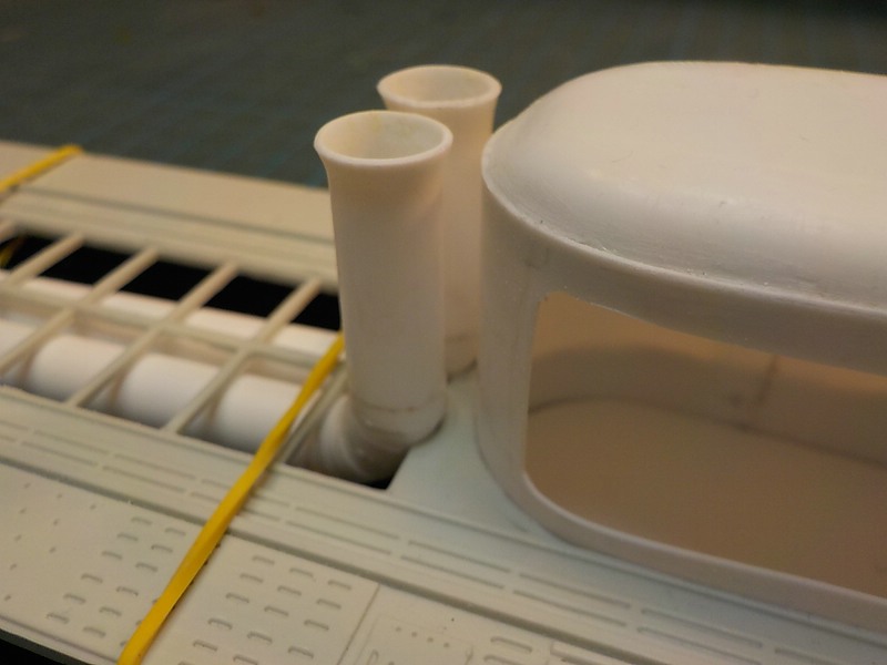

Hier muss noch ein Unterbau für die Flak, Luftansaugrohre der Diesel, Druckzylinder etc rein…….
Mehr dazu beim nächsten Mal……

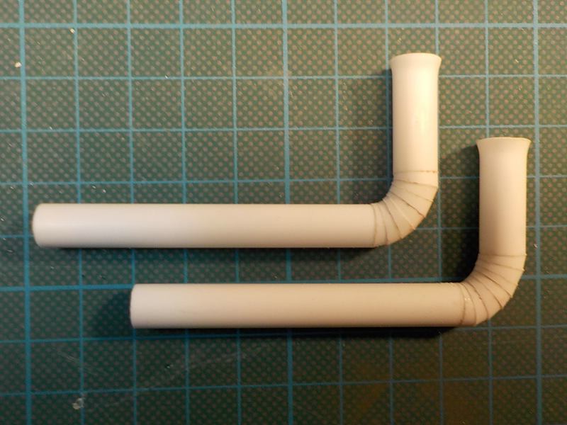

Ein intensives Studium der Pläne war notwendig, um für die Zulufttürme für Diesel und Mannschaftssektionen einen Überblick zu bekommen. (Hätte ich doch auch einen Ingenieur gemacht)
Die ganze Anlage wird ein Modell für sich …
Die erste Idee war, einen 90 Grad Bogen aus Kunststoffrohr mit 0,7 mm thermisch zu biegen … hier scheiterte ich mit vielen verschiedenen Versuchen….
Auf den Plänen wird dargestellt, dass der Krümmer aus mehreren Sektionen besteht…. Somit habe ich dann begonnen, diese Teile herzustellen …
Geklebt wurde nach der Versäuberung mit Revell´s Liquid …..
Zur Probe mit Gummiring am Boot …. Oben wurden die Dieselzulufttürme thermisch ausgeweitet, Verschlusskappen folgen beim nächsten Update ..

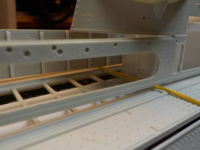

Spekulation über etwaige Einblicke …
Irgendwie bin ich mit dem später „Sichtbaren“ unzufrieden…..
Hinter den Dieseltürmen kommen die Frischlufttürme… Rohre … Lenzpumpen…
Definitiv werde ich das Fenster unter dem Wintergarten vergrößern….
Beim Turm würde ich das auch gerne machen … hier muss ich noch tüfteln…..das es optisch noch durchgeht!
Vielleicht gibt es ja Vorschläge von Euch??
Abschließend möchte ich Euch noch ein neues Wekkzeug von mir vorstellen…. Einige werden es schon kennen: SCRAPER …. Eine Art Vidia-Messer, 3-schneidig…. Perfekt zum Versäubern, Ausweiten, Bearbeiten von Kunststoff…

Guter Mann muss gutes Werkzeug haben..
Den Scraper kenne ich in groß aus der Autowerkstatt (Dreikantschaber), in klein sicher auch sehr nützlich. Wo kriegt man denn so etwas ?
