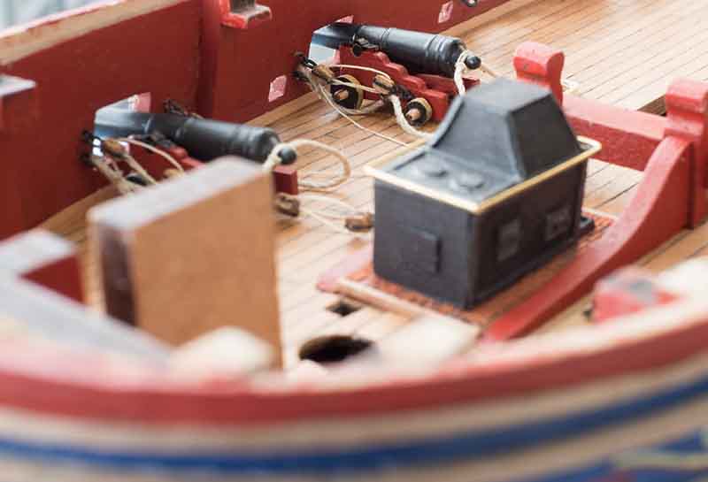

die Kanonen unter dem vorgesehenen vorderen Oberdeck sind nun vollzählig. Die beiden vordersten Geschützstellungen bleiben frei, da später hier die Luken geschlossen bleiben. Insgesamt wird die Pegasus 14 Kanonen tragen.
Bevor das Oberdeck demnächst aufgesetzt wird, habe ich noch einmal den Herd überarbeite, denn später komme ich an dieses Teil nicht mehr ran.

schaut super schön aus, nur eine Kleinigkeit auf die ich auch hingewiesen wurde: die Seilrollen der Kanonentakel lagen bei jeder Kanone immer in der gleichen Richtung und zwar lag das Tau welches vom Block kam und am Deckzu liegen kam in Fahrtrichtung vorne und das Seilbündel dann in Fahrtrichtung gesehen dahinter. Auf der gegenüberliegenden Seite spiegelverkehrt. Grund: recht bzw. links geschlagene Taue. Bei meiner Fly siehst Du das recht gut (bis auf eine Kanone, da ist es falsch, war aber nicht mehr zu richten ;-) )
Oliver

besten Dank für deinen Hinweis. Ich werde die abgelegten Seile entsprechend ändern. Hieran erkennt man gut, dass in der englischen Marine Ordnung herrscht (bzw. herrschte). Alles muss so sein, wie es sich schließlich gehört - insbesondere wenn dadurch auch nur der optische Eindruck verbessert wird :D
Ich gebe es ehrlich zu, wenn man den Werftarbeitern nicht ständig auf die Finger schaut, machen die einfach was sie wollen. Man muss hinter jedem hinterher sein. Und wenn man gar die Werft für ein Paar Minuten verlässt, wird Karten gespielt oder gar ein Nickerchen gemacht. Na jedenfalls hab ich jetzt die ersten Kanonen an Bord und bin nun in der Lage ein Salut zu geben, wenn ganz zufällig deine Fly an der Werft vorbei segelt.
