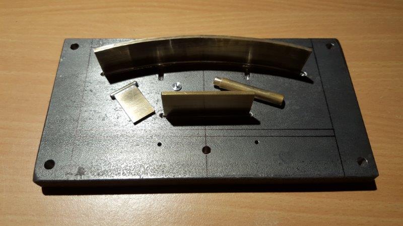

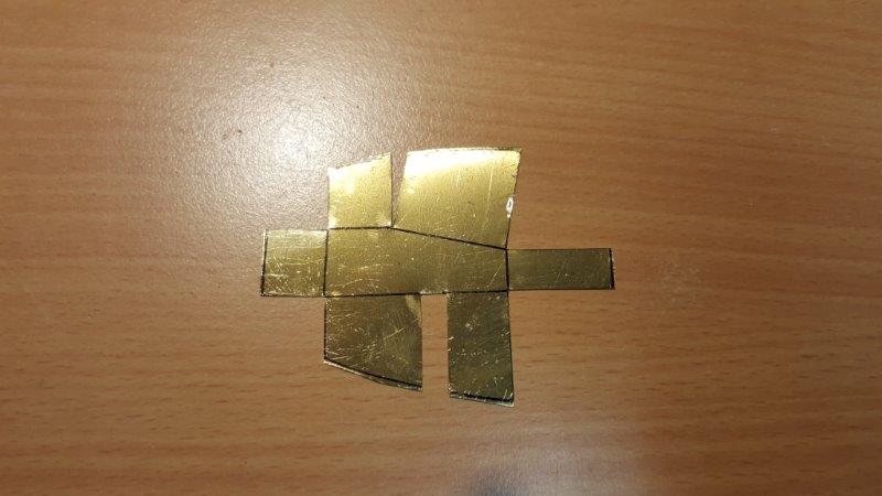

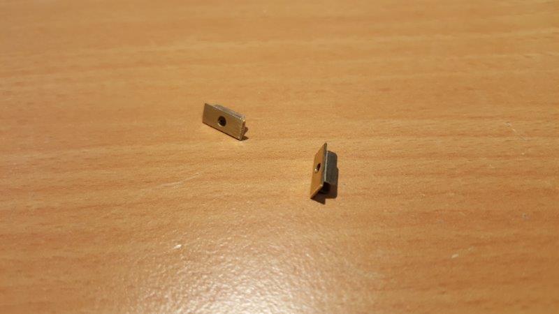

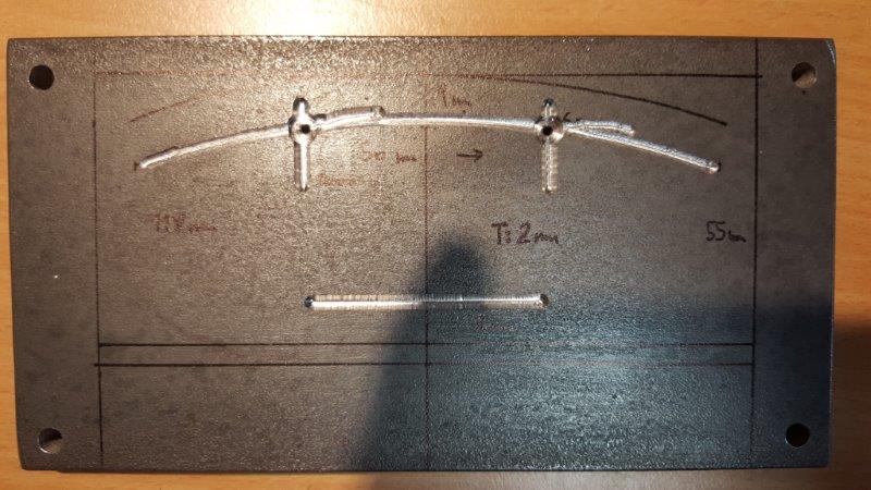

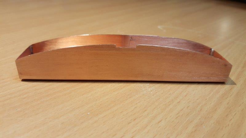

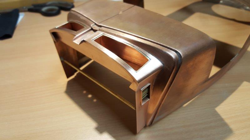

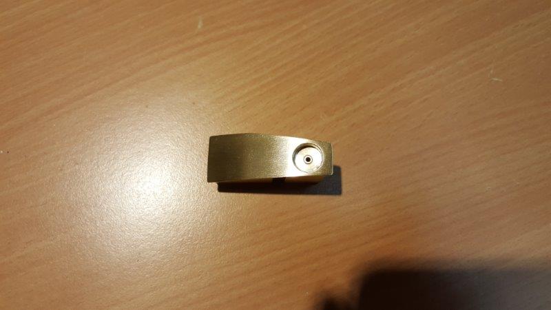

Guten Morgen zusammen! Habe ein kleines Update. Reservetank, Deckel für Bordwerkzeug, Sicherungskasten....
"Behälter" für Reservetank und Bordwerkzeug
Sicherungskasten (noch nicht ganz fertig)
Hier sind die Auflagen für die Deckel eingelötet
Zeichnung Reservetank
Reservetank inkl. Be-und Entlüftung
Tankdeckel Alu (gedreht, gefräst und poliert)
Stand der Dinge.
LG Markus

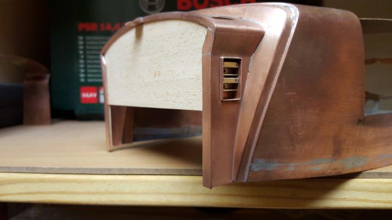

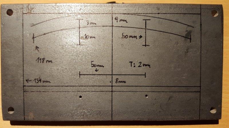

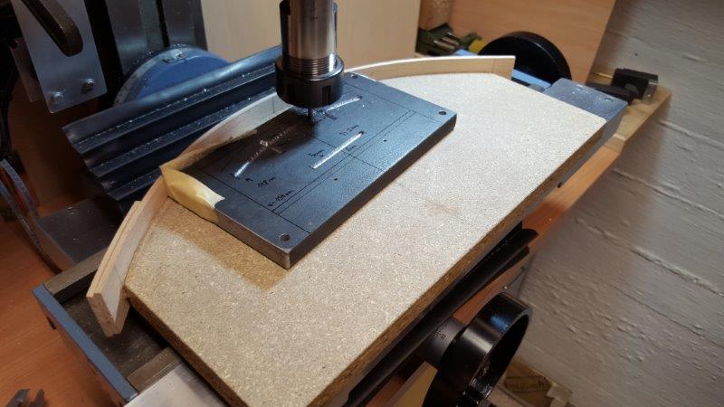

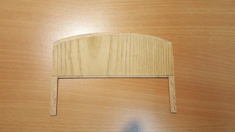

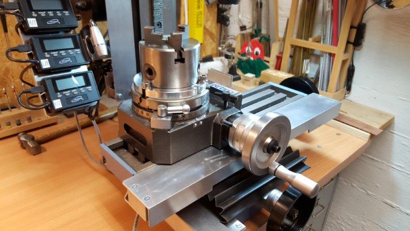

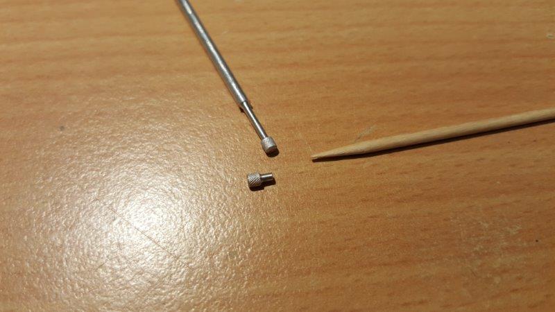

Hallo zusammen. Hab ein paar neue Bilder für euch. Es geht hauptsächlich um die Stirnwand.
Mini-Rändelschrauben für die Deckel des Sicherungskasten.
Stirnwand aus Holz (der erste Teil des Holzrahmens)
Musste ich auf der Rückseite furnieren weil Holz stirnseitig geleimt nicht gut hält.
Hab mir einen neuen Rundtisch gekauft (mit Lochscheiben), damit kann ich jetzt auch z.b. Zahnräder fräsen.
Orig. Stirnwand
Musste mir eine Fräshilfe für den Radius bauen.
Erster Versuch, gleich mal fehlgeschlagen.
die komplette Form.
Nach 2. Fehlversuchen (oder Übungen) gelungen.
hab gleich mehrere Platten hergestellt, falls beim weiter verarbeiten etwas schief geht.
Markus
