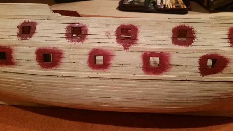

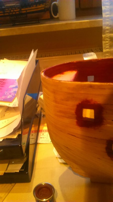

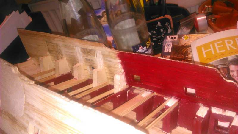

Während ich immernoch sehnsüchtig auf meine Holzlieferung warte, habe ich ein kleines Farbenmassaker angerichtet..
Ich hab der Bordinnenwand größtenteils ihre rote Farbe verpasst. Vor allem Bereiche zwischen den beiden Decks müssen aber teilweise noch mit Material ausgebessert werden. Zudem wird es noch einen zweiten Durchgang geben, da nicht überall Farbe hingekommen ist.
Nun eine Frage zur Farbgebung im Heckbereich. Ich habe irgendwo einmal gesehen, dass im oberen Heckbereich, also der Teil, der bei mir noch unbemalt ist, "Weiß" angestrichen war.. Selbst die Stückpforten waren weiß..
Wie soll ich da vorgehen?

Das mit dem Abkleben macht in soweit kein Sinn da sich die Farbe, im Gegensatz zu Kunststoff, auch innerhalb des Holzes verteilt und so dann auch in die Fasern des Nachbarstücks fliest.
Meines Wissens war der von Dir angesprochene Bereich ebenfalls rot.
Was das 'hingeklatsche' der Farbe angeht, Du solltest Dir Gedanken machen ob es schön oder realistisch aussehen soll. Perfekt deckend waren die Schiffe früher nie gestrichen, dazu kam noch witterungsbedingte Einflüsse, Gefechtsschäden und sonstige Gebrauchsspuren. Ich finde es so wie es gerade ist eigentlich ganz gut. Ist aber Geschmackssache.
Liebe Grüße
Sweaty

Das mit dem Abkleben habe ich dann auch gemerkt :D
Naja, halb so wild, da man es später eh nicht mehr sieht.
Man könnte einzig und allein den hintersten Bereich, also den Raum des Heckspiegels weiß streichen. Die restlichen Räume mache ich dann rot.
Ja es sollte eher realistisch aussehen. Darf gern Gebrauchsspuren aufweisen ;)

Dann habe ich Deine Frage falsch verstanden. Innen, also unter Deck kannst Du gerne weiß nehmen, trotz ob die Pforten da auch weiß waren weiß ich wiederrum nicht. Ich könnte mir vorstellen das im Kajütenbereich dies schon so war, aber mit herausnehmbaren Fensterrahmen dann, also keine richtigen Pforten. Ist aber nur eine Vermutung.
Oberhal des Decks aber auf jeden Fall rot.

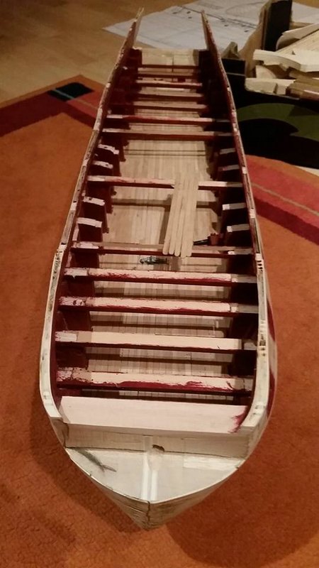

Da meine Lieferung leider immer noch nicht angekommen ist, habe ich mich heute entschlossen, mein Schiff zu Ende zu bemalen.. Zumindest alles, was am Schluss rot sein soll.

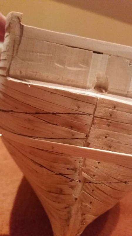

Und da funkelte mich wieder mein achso lieber Bug an...

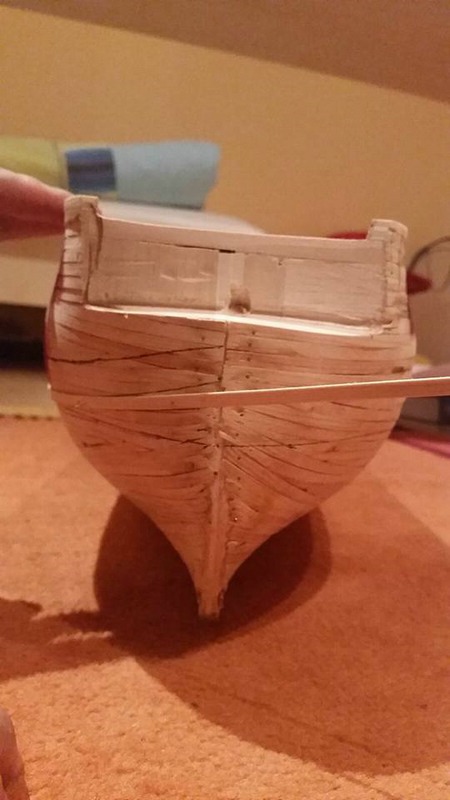

Ich sitze wieder ne halbe Ewigkeit vor meinem Rumpf und bin irgendwie nicht ganz zufrieden...
Zumal ist mir der runde Innenbereich im Bug nicht recht geglückt. Der war auf einer Seite höher als auf der anderen, was ich aber erst beim Beplanken bemerkt habe.. Ergo, ganz vorne ging es mir nicht aus und ich musste einen Keil einkleben.. Zudem musste ich die niedrigere Seite mit Balsholz erhöhen.. Und dieses Stück hat dann auch noch der Maus als Abendbrot gedient. ^^
Das Abstufen des Bugs, so wie es bei den englischen Schiffen üblich war und wir eigentlich auch schon ausdiskutiert hatten (nochmals Entschuldigung dafür, dass ich wieder damit komme -.-) würde einerseits sehr vieles vereinfachen:
- Hässliches Buggeländer würde komplett entfallen
- Es wäre authentischer
- Es wäre interessanter fürs Auge (rein visuell gesehen)
- Es würde mir das Zweitbeplanken immens erleichtern, da ja auf dieser Höhe der runde Abschnitt entfällt... Die Gesamtfläche an Rundungen würde sich dann total im Minimalbereich befinden :)
Andererseits gäbe es auch einige Nachteile/Risiken:
- Das unter Umständen grobe Entfernen des Bugbereichs (Ein Schnitt von Oben und einer Horizontal) könnten die Statik des Rumpfes immens schwächen oder eventuell sogar zerstören..
(Da sich auch das Spantengerüst des Kiels irgendwo darunter befindet)
- Die Planken könnten ausbrechen, da sie der normalen Rundung nicht mehr standhalten...
- Ich muss mir eine neue Befestigungsmöglichkeit für den Bugspriet überlegen
- Ich wüsste gar nicht, wie viel ich von der Länge her abnehmen müsste.. (Wäre jetzt theoretisch bis zur Vorderseite des ersten Spants gegangen)
Es ist ein leidiges Thema, aber es lässt mich irgendwie nicht ganz los..
Ich bitte nochmals um eure Ratschläge..
Viele Grüße, Thomas

Zu deiner (chronologisch) ersten Frage: Vielleicht warst du mit dem Bemalen zu schnell, ist aber nicht weiter schlimm. Die Pforten mit Pfortendeckel hatten sogenannte Trempelrahmen. Das waren Rahmen die im inneren der Pforten angebracht waren damit die Pforte halbwegs dicht war wenn der Deckel zu war. Die Trempelrahmen, so wie die Innenseite der Pfortendeckel war meines Wissens traditionell immer und überall rot, auch da wo Innenräume nicht rot gestrichen waren. Pforten ohne Trempelrahmen waren innen auch rot.
Dazu ist es erst einmal gut zu wissen wo Deckel waren, und wo nicht. Das kannst du dir an Modellen zb im NMM abgucken: Englische Schiffe: Batteriedecks mit Ausnahme der Kuhl und die Pforten unter dem Hüttendeck, oder anders gesagt: alle Pforten in überdachten Bereichen. Kontinentale Schiffe (französisch, schwedisch, spanisch usw): alles unterhalb des oberen Batteriedecks.
Der Bug: Englische Schiffe hatten im Gegensatz zu den Schiffen fast aller anderen Nationalitäten in der Regel einen flachen Bugschott. EIn Schott ist eine Wand auf einem Schiff die quer von Back- nach Steuerbord durchgeht. Der war in dieser Zeit in der Höhe des oberen Decks. Du kannst ihn gerne machen. Der grösste Teil der Rundung würde aber bleiben und du müsstest diesen Teil trotzdem beplanken. Vergiss dann beim Bugschott nicht die berühmten englischen Roundhouses (siehst du auf den NMM-Modellen). Gut sehen tust du im Bugbereich auch vieles in Dafi's Bauberricht HMS Victory and Beyond. Der Unterschied zwischen den vorderen Partien beider Schiffe ist nicht so gross, obwohl die Victory deutlich grösser ist. Dieser Bauberricht bietet auch herrliche Vorlagen für die Knie die die Decks halten. Ob das Schiff ohne dem aktuellen Bugklotz stabil genug ist kannst du am besten einschätzen. Vielleicht stabilisierst du vor dem "Bugklotzabriss" noch den Bug mit Knien und so Zeug, vielleicht hilft das ein bisschen.
Eigentlich hättest du wirklich einen englischen Plan nehmen sollen. Das ist aber weiter nicht schlimm, denn was nicht passt wird passend gemacht, und wenn du dein Schiff dauernd überdenken musst verbesserst du dauernd deine Kenntisse.

Donnerstag, 17. September 2015, 09:06
Das mit der Unterschiedlichen Höhen an den Seiten ensteht ganz schnell wenn Du nicht den Kiel absolut fest und im rechten Winkel zur Auflage befestigt hast. Da kann es schnell zum Verzug kommen. Als Beispiel sei genannt dass wenn Du erst die eine Seite machst, dann die andere und dabei nur um zwei Millimeter verschiebst, summiert sich das von der einen auf die andere Seite schon auf 4mm. Und zwei Millimeter verrutschen ist echt nicht viel. Also den Kiel schön press festmachen.
404
Donnerstag, 17. September 2015, 09:07
Guten Morgen allerseits!
Trempelrahmen...
Der Trempelrahmen, bestehend aus 2 Spanten und 2 Querbalken, bildet die Umrahmung der Stückpforte. :whistling:
Da das bei mir aufgrund der geringen Spantenanzahl nicht funktioniert, habe ich aus den 1x5mm Leisten eine Umrahmung gebastelt. Gut zu sehen bei Post # 322 (Erst grobe Öffnung, dann mit Leisten umrahmt)
Diese sollen bei mir die Trempelrahmen darstellen.
Die Zweitbeplankung wird dann so angebracht, dass ich außen um die Stückpforte jeweils ca. 1mm Abstand lasse. Dann würde man auch den Rahmen noch sehen..
Darum habe ich auch außen großflächig drumrum gemalt..
Oder wie siehst du das?

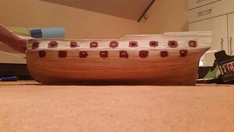

Gegenfrage: Welche Pforten wären bei meinem Schiff denn ohne Trempelrahmen? Als Pforten werden nicht nur die "Kanonenlöcher" sondern so ziemlich alle Öffnungen im Rumpf betitelt, kann das sein?
Pfortendeckel...
Das klingt für mich plausibel. Heißt, es bekommen alle Pforten einen Deckel, bis auf die 3 in der Kuhl?
Aber waren die dann immer offen?

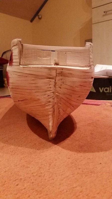

Flacher Bugschott..
Wenn du dir die Seitenansicht meines letzten Posts ansiehst, dann würde sich die horizontale Fläche (die Fläche auf der man später steht) knapp unterhalb der ersten Stückpforte befinden. Also auf gleicher Höhe wie das erste Batteriedeck, da man ja von innen nach außen gehen konnte.
Berichtige mich bitte, wenn ich falsch liege.
Dann müsste ich nur noch die Höhe des 2. Batteriedecks richtig beplanken, da knapp darunter eh schon die Kupferbeplankung beginnt.
Muss ich bei der Form des Bugschott irgendetwas beachten oder sind das seitlich gesehen nur 2 gerade Schnitte? (1x Horizontal, 1x Vertikal?)
Evtl Rundungen, Abschrägungen, Gefälle am Boden?

Sehr gut!!! Das Bauprinzip der Stückpforten ist überall gleich: Nämlich so wie du es beschrieben hast. Allerdings haben nur die Pforten mit Deckel einen richtigen "Rahmen" drinnen, also diese Art Stufe zwischen Bordwand und "innerem Teil der Pforte". Das kannst du an den meisten Modellen beobachten, wie zum Beispiel hier: https://collections.rmg.co.uk/collections/objects/66473.html Da siehst du selst aus grosser Entfernung bei der Seitenansicht rote innere Ränder, die Trempelrahmen, allerdings nur da, wo keine Deckel sind. Bei Dafi's Vic siehst du das noch besser. Interessanterweise sind aber die Trempelrahmen im mittleren Batteriedeck weiss. Ich nehme aber an dass es beim Original nicht so war. Das ist übrigens die VIctory die es heute noch gibt im Originalzustand (finde ich viel schöner als heute, ist aber nur meine persönliche Meinung). Vielleicht musst du dann manche Rahmen wieder wegmachen....
Du darfst jedes grössere mehr oder weniger rechteckige Loch als Pforte bezeichnen:-) Geschosse heissen Kanone, Stück oder Geschütz. Wenn du also spezifizieren willst kannst du von Geschütz- oder Stückpforten sprechen. Ohne Trempelrahmen und ohne Deckel sind: Die 3-4 Pforten in der Kuhl und die 3 (?) Achterdeckspforten unter freiem Himmel. Die einzigen unbewaffneten Pforten mit Rahmen und Deckel sind die beiden Heckpforten, die würde ich aber geschlossen darstellen, also musst du dich nicht um den Rahmen kümmern.
Die immer offenen Pforten durften immer offen sein da da über der Kuhl, dem Vorderdeck und dem Achterdeck kein Dach war. Wenn es geregnet hat wäre auch mit Deckel alles nass geworden.
Der Bugschott hat in der Regel 2 Türen. Man muss aus dem oberen Batteriedeck durch diese beiden Türen gehen können, und zwar ohne grosse Stufe. Eigentlich ebenerdig. Du kannst dir alles bei der Leopard abgucken. Man würde also wie du schreibst nur knapp unterhalb der ersten Stückpforte stehen, das ist richtig so.
Den Bugschott würde ich viiiiiiel später bauen. Erst wenn du das obere Batteriedeck gebaut hast. Das Deck soll ja leicht gewölbt sein, und die Rundung vom Schott muss dann dazu passen. Es ist auch denkbar unpraktisch wenn du den jetzt schon baust, weil die Decksplanken unten drunter gerade durchgehen. Der Schott steht dann quasi auf dem Deck. Aber der Bugschottbau ist trotzdem recht unkompliziert.
Also ist die Sache bei mir ganz einfach und ich habe eigentlich schon alles richtig gemacht. Den Rahmen brauch ich unbedingt bei jeder Pforte, weil ich diese sonst nicht schön gerade und im rechten Winkel bekomme. Diese "Rahmen" bilden einerseits die richtige Größe der Pforte und liegen alle bündig mit der Erstbeplankung an.
Das bedeutet für die weiteren Bauschritte:
- Bei Pforten mit Trempelrahmen, lasse ich die Zweitbeplankung jeweils knap 1mm vor der Pforte aufhören. Und das rundherum um die Pforte. Somit bekomme ich die gewünschte Wirkung mit dem nach innen versetzten Trempelrahmen.
- Bei Pforten ohne Trempelrahmen, das wären die 3 in der Kuhl und die 3 noch nicht vorhandenen Achterdeckspforten, ziehe ich meine Planken über Rahmen, sodass diese bündig mit der Innenseite der Pforten enden. Damit sind zwar meinen Innenseiten der Pforten gerade und rechtwinklig, aber die Rahmenwirkung wird damit ausgehebelt.
PS: Die lichten Abmessungen der Pforten bleiben ja trotzdem immer gleich..

408
Dienstag, 29. September 2015, 23:21
ES IST VOLLBRACHT!!!!
Der Bug ist ab!
Ich habe mir nochmals deinen Plan der Leopard sowie einige andere angesehen und nach diesen meinen Bug amputiert.
Vom Schott bis zur Bugspitze sind es jetzt noch ziemlich genau 3cm = 2m in Echt.
Kann das sein?
Oder gehört da noch etwas mehr entfernt?
Ich persönlich würde fast nochmal die Hälfte des noch bestehendenen Schotts enftfernen. Zumal die Reling sich ganz vorne schon extrem biegt.. Andernfalls müsste ich diese begradigen.
Auf die Deckswölbung habe ich auch geachtet, jedoch muss ich diese dann später noch genauer feilen.
Lohnt es sich jetzt schon, das Deck am Bug auszukleiden?
409
Mittwoch, 30. September 2015, 23:50
Perfekt!
Ich kann nicht meckern!
Mein Rat: Lass den Schott (nach der Begradigung) so wie der ist und bau erstmal wo anders weiter, lieber noch nicht auskleiden...
Du weisst aber hoffentlich dass du (später) wahrscheinlich noch die Oberseite vom Schott an die Deckswölbung anpassen musst. Aber das muss überhaupt nicht sein. Wahrscheinlich muss du dann über dem Schott "anstückeln" und glattschleifen. Aber das kann jetzt oder später sein, wie du meinst.
Ich würde jetzt zur Vorbereitung der Aussenbeplankung übergehen, das heisst Barkhölzer, Zierleisten usw aufzeichnen.

415
Donnerstag, 1. Oktober 2015, 23:31
Die KWL konnte ich ziemlich ohne Probleme anzeichnen.
Aber leider kaum zu sehen.. Sie verläuft ca. 3 Planken unter den Pforten..
Ich habe mir meinen Plan nochmal angesehen.. Da verläuft eine gestrichelte Linie, (nicht die der Decks) welche irgendentwas mit dem Barkholz zu tun haben könnte...
Da ich nicht ganz schlau drauß werde, habe ich mir mal mein Victory-Modell von Revell (1:225) zur Hand genommen.... Darauf sind die Barkhölzer sehr schön zu sehen.
Man kann dort erkennen, dass das unterste der Barkhölzer auf Höhe Unterspiegel beginnt, hinab bis zur KWL und am Bug nur ganz leicht ansteigt.. Ergo es biegt sich in Richtung Heck viel mehr als vorne beim Bug. Im Kuhlbereich bleibt es sogar einigermaßen gerade.
Die Barkhölzer der Victory dort sind 4 Planken stark. Ich habe versucht, diese auf meinem Rumpf in der gleichen Stärke zu übertragen. Als Hilfe habe ich mir für die unterste Reihe eine Holzleiste genommen und entlang des Rumpfes festgepinnt. Dem Verlauf meiner Vorstellung folgend. Danach habe ich die Oberkante übertragen. Auf den Bildern ist also zu sehen, wo es sich meiner Meinung nach befinden würde.
Jetzt frage ich mich aber, kann das sein? Die Planken verlaufen ja schnurstracks durch meine Pforten.. Gut, man muss bedenken, dass diese ja nachträglich hinzugefügt wurden...Von daher würde das schon Sinn machen. Ich persönlich hätte auch keinerlei Probleme damit, wenn mir die Bemalung nicht Kopfzerbrechen bereiten würde..
Zudem kommt mir das Ganze ein wenig zu überdimensioniert vor. Sollte ich es evtl. auf 3 Planken begrenzen?
416
Freitag, 2. Oktober 2015, 01:16
Orietier dich mal lieber nicht zu sehr an einem winzigen stark vereinfachten Revell-Bausatz:-))))) Für die Barkhölzer geht es noch, aber wenn es dann um feine Details geht...
Die Barkhölzer gehen durch die Pforten, genau so wie von dir beschrieben. Und auf dem Pfortendeckel sind normalerweise die Stelle zwischen den Barkhölzern auch dicker und auch so gestrichen wie die Barkhölzer. Schau sie dir auf englischen Plänen, zb von der Leopard an. Auf den Plänen sind sie immer fett aufgezeichnet.
Jetzt musst du dich wieder entscheiden. Entweder du nimmst die von deinem schwedischen Originalplan, oder du machst englische. Wahrscheinlich sind die englischen viel gewölbter, als die schwedischen. Fakt ist, dass ein englisches stark gewölbtes unteres Barkholz nicht zu einem schwach gewölbten schwedischen oberen passt.
Im Bugbereich geht deine Probeleiste viel zu weit hoch. Da müsste sie eigentlich nur sehr wenig hochgehen. Im Heckbereich könnte es stimmen. Wahrscheinlich sind so deine Barhölzer aber zu dick. Vielleicht nur drei Plankenreihen? Erkennt man das an NMM-Modellen?
lg
hms
417
Freitag, 2. Oktober 2015, 07:25
Gaaaaanz klar! ;) Aber für den Rumpf kann es doch hier und da mal Hilfestellung sein. :)
Hab mir nochmal die Suberb,, ein weiteres 74-kanonen-Schiff und den Plan der Leopard angesehen..
Stimmt! Die gehen tatsächlich durch die Pforten hindurch. Da bin ich schon mal sehr erleichtert.
Des weiteren kann man auf der https://collections.rmg.co.uk/collections/objects/66519.html ganz gut erkennen, dass es nur 3 Planken bei den unteren Barkhölzern sind. Jedoch sind diese um einiges breiter als die restlichen Planken..
Auch ich war mir mit der Steigung im Bugbereich nicht ganz sicher... Gut das du das auch so siehst. Ich werde sie nochmals heruntersetzen. Um gut mehr als die Hälfte?
Natürlich würde ich gerne englische Barkhölzer nehmen! Tatsächlich sind diese auf den Plänen der Leopard ganz gut eingezeichnet! Ich gehe mal davon aus, dass diese Linien die Unterkante der Barkhölzer darstellen?
Also, ich setze es im Bugbereich noch weiter herab und versuche es, noch runder hinzubringen. Zudem bringe ich nur 3 Plankenreihen für mein unteres Barkholz an. Warum? Sollte sich später dennoch herausstellen, dass 4 Reihen von Nöten wären, dann überdecke ich einfach die Zweitbeplankung.
Ich bringe nur meine unteren Barkhölzer an und arbeite mich dann erstmal nach unten..
418
Freitag, 2. Oktober 2015, 16:22
Manchmal ist die Fotoqualität von den Plänen im NMM nicht optimal, aber in der Regel ist die Barkholzunterkante und Oberkante mit abgebildet.
Ich würde dir raten, einen Plan eines 50ers (zb Leopard) auszudrucken und versuchen, ihn in den selben Massstab wie dein Modell zu vergrössern. Dann kannst du viel besser messen und musst nicht die Masse raten. Wie hoch genau die Barhölzer vorne sind siehst du in den Plänen.
Eigentlich sehen deine Planken nicht zu dick aus. Bei diesem traumhaften Modell von der Ajax (74) gibt es gut sichtbare Planken, zum vergleichen:
https://collections.rmg.co.uk/collections/objects/66272.html (und einen wunderschönen Heckspiegel)
Auch hier besteht das Barkholz aus 3 fette Planken, hinten geht das Barkholz auf der Höhe vom Unterspiegel los um anscheinend hat es auch die selben Dimensionen(?). Das obere Barkholz scheint nur aus 2 dünnen Plankenreihen zu bestehen, siehst du es auch? Eine Pforte vom unteren Deck ist 3 Planken hoch, von hier aus kannst du vergleichen, vielleicht auch mit anderen Quellen wenn du motiviert genug bist.
Bevor du aber anfängst zu beplanken gibt es eine wichtige Linie die du einzeichnen solltest: Die Trennlinie zwischen Unterspiegel und unterer Beplankung. Dazu müsstest du deinen Heckspiegel aus dem Leopardplan ausmessen. Apropos, stimmt jetzt eigentlich die Form vom Unterspiegel? Wenn du beplankst ist es nämlich zu spät um etwas zu verändern.
Anschliessend ist dein Plan, von den Barkhölzern aus nach unten zu beplanken ganz gut.
lg
hms

419
Samstag, 3. Oktober 2015, 03:11
So sehr traumhaft finde ich dieses Modell nun wirklich nicht. Ich möchte jetzt nicht den Respekt mindern mit welch einfachen Mitteln an Werkzeug und Material damals wirklich gute Modelle gebaut wurden und was meine Künste angeht ich bei weitem da kein Wasser reichen kann, aber trotzdem...
wenn Du den Plankengang und Plankenbreite bei dem Modell als Maßstab und Anschauung nimmst...
gerade 2 1/2 Plankengänge die komplett die Höhe einer Geschützlucke einnehmen, da sollten schon noch zwei mehr sein. Eine Bordwandplanke von zirka 40 cm ist schon reichlich viel. Die Bäume in angemessener Anzahl mit der Dicke muss man erst einmal finden.
420
Samstag, 3. Oktober 2015, 09:32
Imho war eine Planke laut mondfeld 20-30cm breit und 6-8m lang. Das ergibt sie wie bereits gesagt aus dem natürliche. Rohstoff Holz.
Aber...wer achtet denn da schon drauf? :lol: :lol: bauen doch alle volle Länge...
@sweaty: Kritik verträgt er eigentlich gut. Schau doch mal wie er sein Model schon verändert hat. Nur musst du ihm auch sagen was genau du meinst.
Ich würde den Rumpf noch viel mehr glätten. Ebenfalls würde ich noch spachteln und die Genauigkeit der oberbeplankung noch verbessern indem ich irgendwo übe bzw anderes Material und anderes Werkzeug nutze. Die feilen Messer und das Schleifpapier müssen viel feiner werden
