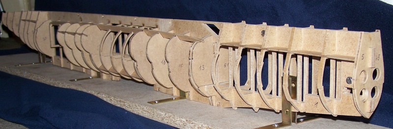

Auch meine U 96 wächst... bislang die 15 erhaltenen Ausgaben verbaut inkl. dem Kit von marinemodellwerft.de :P
Back- und Steuerbord habe ich erstmal nur mit Schauben fixiert...
