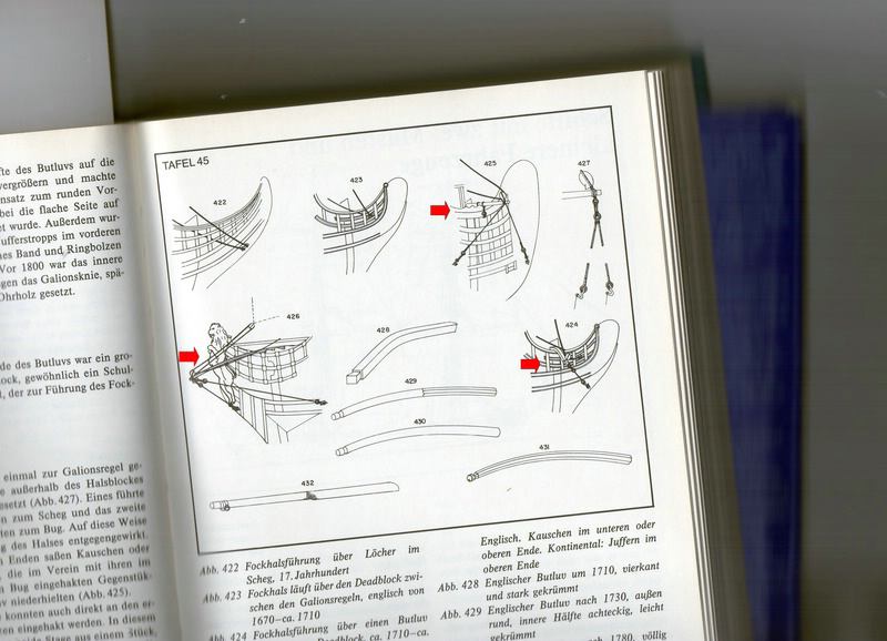

Hallo Chris,
(ob ich noch eine Scheekbrille anbringe oder schlicht Bohrungen für die Voruntersegelhalstaue, werde ich noch entscheiden)
ich weiß ja nicht, wie Du zu folgendem stehst: ?(
das gute alte Butluv :ok: , sieht gut aus, ist detailspendend :D und passt sehr gut in die Zeit... :dafür: :thumbsup:
Naturgewordene Planken
und weitet unsere Gedanken!
Joachim Ringelnatz
396
Montag, 29. September 2014, 16:41
Danke Hagen! Ja, auch über Butluvs hab ich schon mal nachgedacht. Bislang erscheint mir die Gallionsregelform irgendwie nicht sonderlich geeignet, aber ich kann mich auch irren. Ich werde nochmal bei Zeiten ausführlicher drüber nachdenken und dann eine Entscheidung fällen. Mehr Kopfzerbrechen machen mir derzeit die zukünftigen Marsen, zum einen, was ihre Form anbelangt (werde mich wohl für klassisch englisch runde möglicherweise mit schmalen oberen Ringen entscheiden) aber vor allem auch deren Herstellung. Da die Reaper so ca. 1710 bis 1730/40 zu datieren ist, könnte man auch u.U. die Bausatzmarsen modifizieren- auch das muss noch überlegt und entschieden werden...
Ich hab -glaub ich- selten mit so vielen Fragezeichen gebaut...aber ist auch spannend, irgendwie...! :idee:
Danke für Deine Recherche! :five:

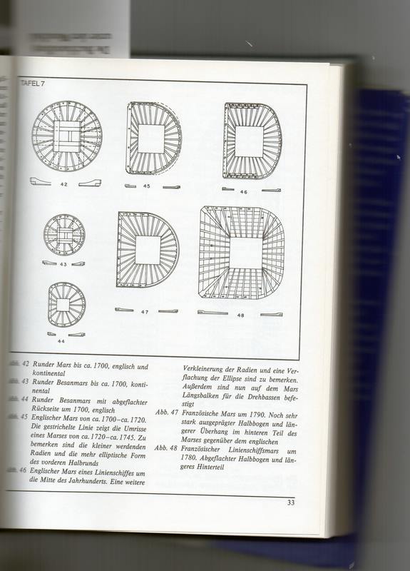

Hallo Chris, da der Marquardt noch neben mir lag:
Joachim Ringelnatz
398
Montag, 29. September 2014, 17:19
Jo! Genau diese Seiten im M. habe ich mir auch schon das ein oder andere Mal angeschaut- Mögliche Formen gäbe es zumindest mehrere mögliche, es muss nicht zwangsläufig rund sein. :ok: :ok:
P.s.: Wenn Du Abfotografien aus Büchern machst- denk bitte an Quellenangabe (wg. Copyright!) Ansonsten bitte als PIN. ;)
