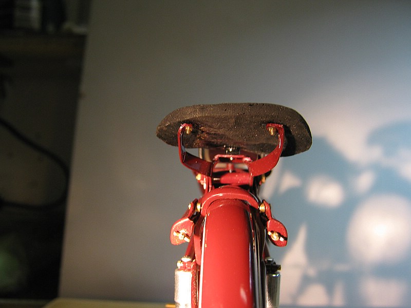

ein kleiner Zwischenbericht. Es wurden noch einige Kleinteile für die Befestigung der Sattel produziert. Ziemlich aufwendig ohne das man viel davon sieht. Befestigung vorn hinterer Sattel.
Befestigung vorn vorderer Sattel.
Leider stellte sich bei der späteren Montage heraus das dieses Teil, trotz genauer Maße, zu hoch ist. Also alles noch einmal.

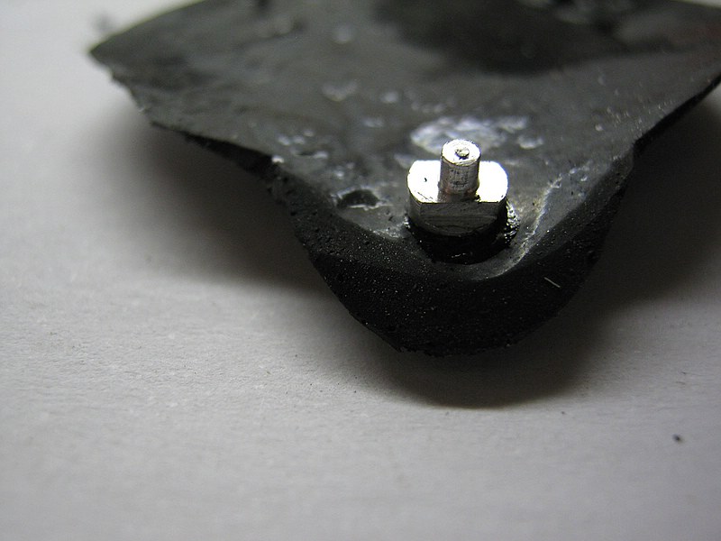

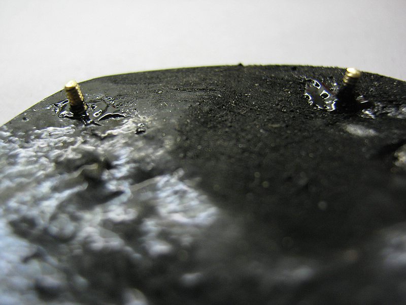

Für die hintere Befestigung des Sozius wurden Stehbolzen eingeklebt.

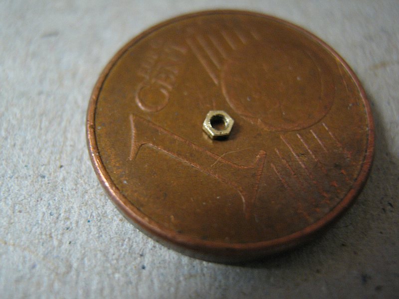

Für die Befestigung mussten noch zwei Muttern M1 SW 14 hergestellt werden. Auch das war nicht so einfach da die Wandstärke nur 0,2 mm beträgt und nur ein absolut rundlaufendes Futter dies ermöglicht.
Somit ist der hintere Sattel jetztfertig und montiert.
Nun zum Rätselspiel. Aus wieviel Einzelteilen besteht der Sattel incl. aller Schrauben aber ohne Befetigungsschrauben am Schutzblech. Wer der Anzahl am nächsten kommt erhält einen Punkt. Sollte jemand die richtige Anzahl erraten bekommt er 2 Punkte und der welcher am nächsten liegt geht leer aus.
Für den der am ENDE des gesamten Rätselspiels die meisten Punkte hat, habe ich folgenden Preis: Eine Zündkerze für die RT125 im Maßstab 1:10 exklusiv für den Sieger von mir hergestellt.
und nun viel Erfolg beim Rätseln wünscht Peter

Ich wäre bei 27 Teilen (ohne die Schrauben, Muttern und Distanzhülsen die den Sattel am Schutzblech befestigen):
2 Federn
2 Federstangen
2 Flügelmuttern
2 Muttern auf der Schwingachse
1 Schwingachse (Gewindestange)
1 Hülse
1 Schmiernippel
2 hintere Sattelschrauben
2 hintere Muttern vom Sattel
1 Sattel
1 vordere Sattelbefestigung
1 Gummi auf dem Haltegriff
1 Haltegriff
8 einzelne Kupferteile, die zum Sitzgestell verlötet wurden
Man wundert sich echt wie schnell so viele Teile zusammen kommen.

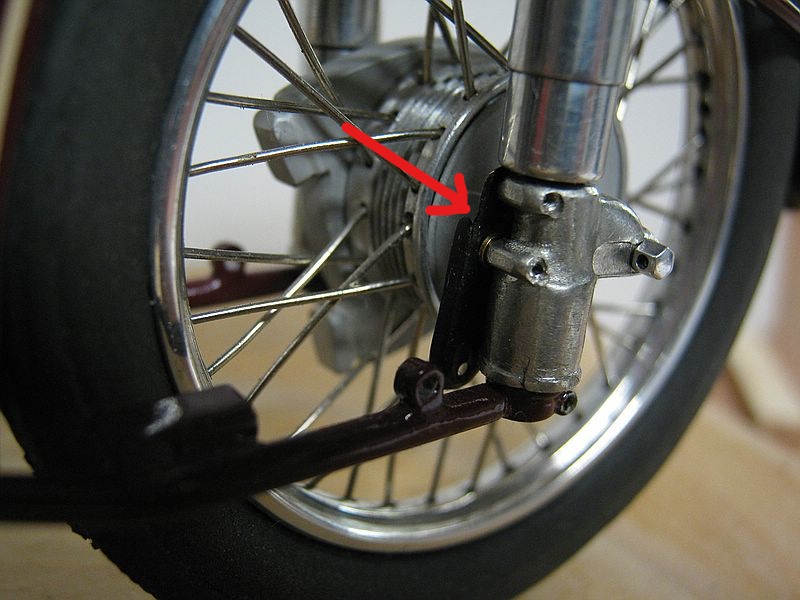

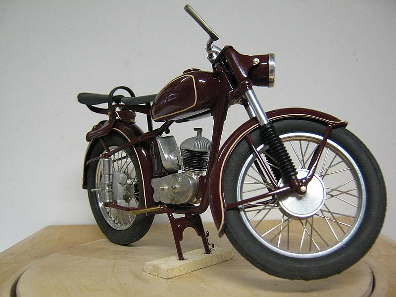

nach dem mir eine Zimmerrenovierung etwas die Zeit für Modellbau gestohlen hat, geht es in kleinen Schritten weiter. Einbau der Grundplatte zum Bremsgegenhalter und der Lenker sind montiert.
War ein schwieriges Unterfangen, Gewinde M0,8 in Zinn schneiden.
Jetzt noch einige Bilder vom jetzigen Bauzustand. Es ist zwar noch nicht alles fest und an seinem Platz aber man kann schon ganz gut erkennen wie es mal ausehen wird.

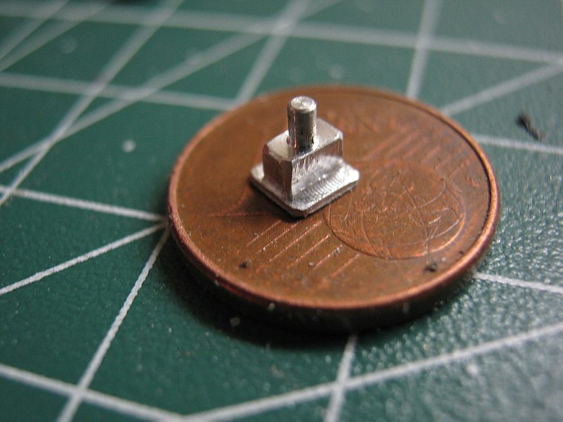

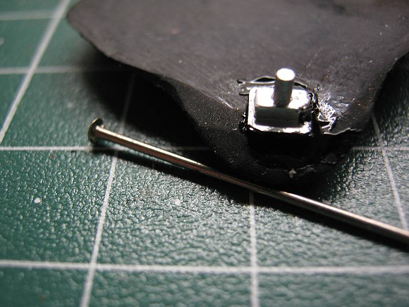

eben drum das Gewinnspiel. Egal abgehakt. Einige Kleinteile sind fertig geworden. Hier nur von einigen Bilder, die anderen wenn die Teile eingebaut sind. Es gibt da noch einige kleine Probleme. Also das
wollte ich herstellen. Kein großes Problem das zu drehen, aber wie kommt das Muster drauf?
Antwort: so
Das ist ein in Stück Filternetz von einem Farbsieb.
Jetzt das fertige Teil welches als Modell für den späteren Guss dient.
Und noch ein Teil was als Modell dient:
So weit erst einmal. Einige Gummimodelle fehlen noch: für Schalthebel und Kickstarter, für die Kettenschläuche und die rechte Fußraste und letztendlich die für die hinteren Fußrasten.
Gruß Peter

Wunderbare Handwerkskunst, sehr schön gemacht, wie alles an deinem Moped. :thumbsup:
Eine Frage habe ich aber mal, mit was willst du das dann Abgießen, Resin, Silikon oder hast du da noch was anderes?

vielen Dank euch beiden. Ich habe wirklich lange überlegt, wie Ich das Gitter herstellen kann. Sieht einfach originaler aus als ohne. Wenn mir nur endlich auch zur Beschriftung der Reifen eine Idee kommen würde ?( . @ Bernd Ich will das Ganze mit "flüssigen Gummi" gießen das ist ein Gießharz ähnlich Resin nur halt flexibel. Ich habe es allerdings auch noch nicht verwendet.
Gruß Peter

Ah ja, flüssiges Gummi, so was kenne ich noch gar nicht, wird bestimmt interessant werden!
