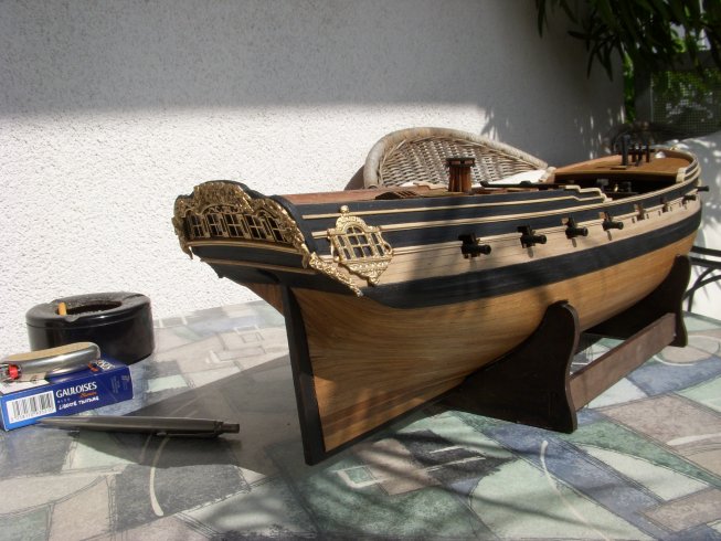

ich versuch zwar schnell am Morgen vor der Arbeit auch noch Bilder bei Tageslicht zu machen, aber ab und zu ist es in der Früh auch noch so dunkel
tut mir wirklich leid

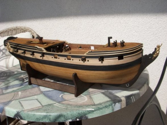

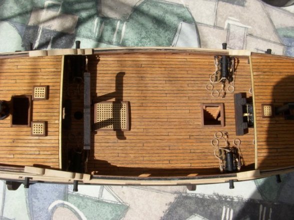

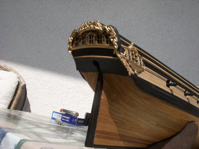

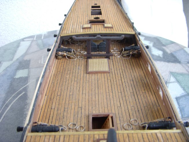

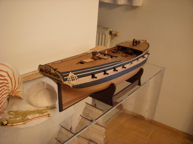

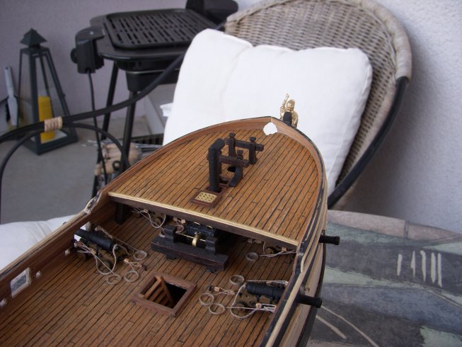

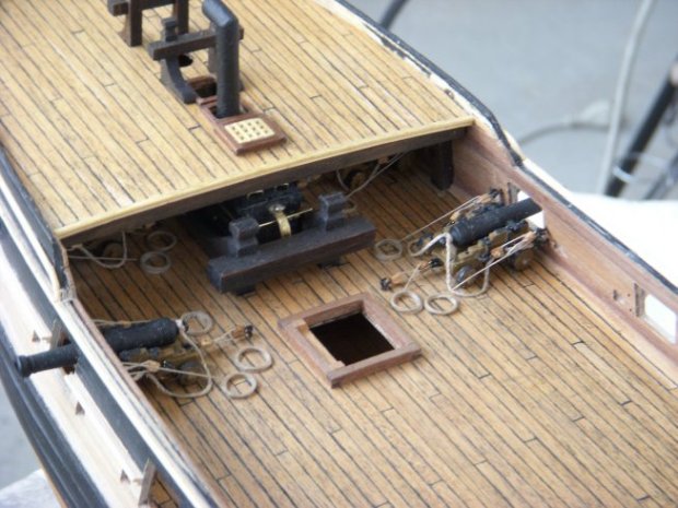

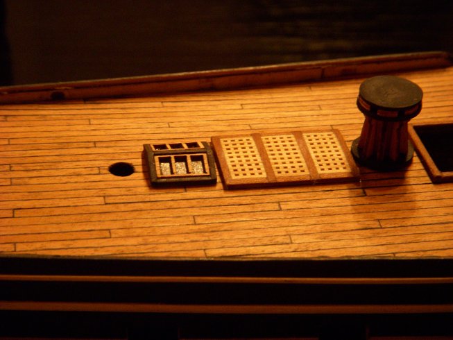

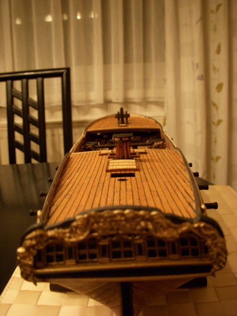

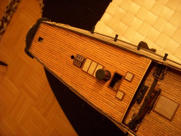

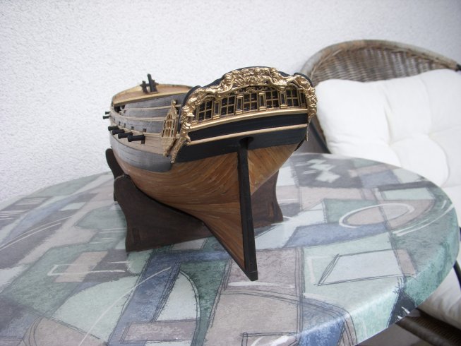

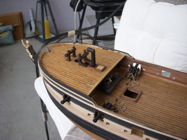

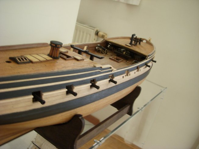

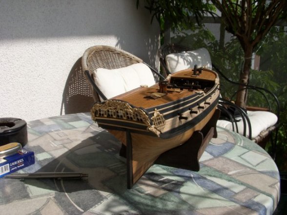

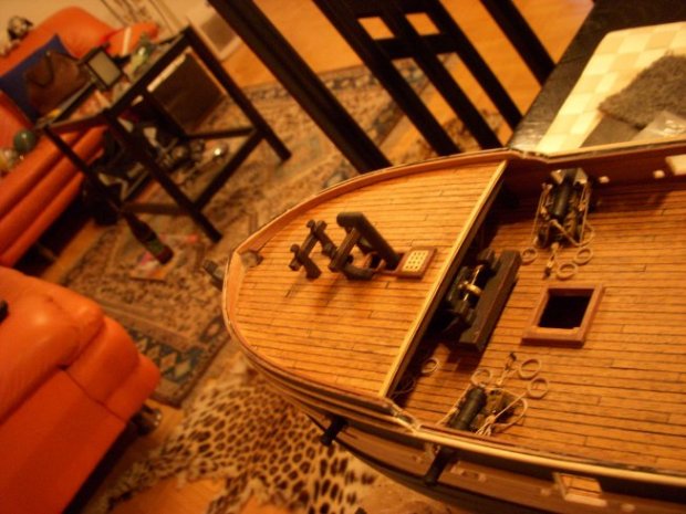

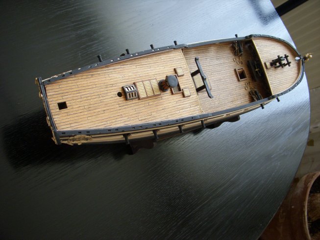

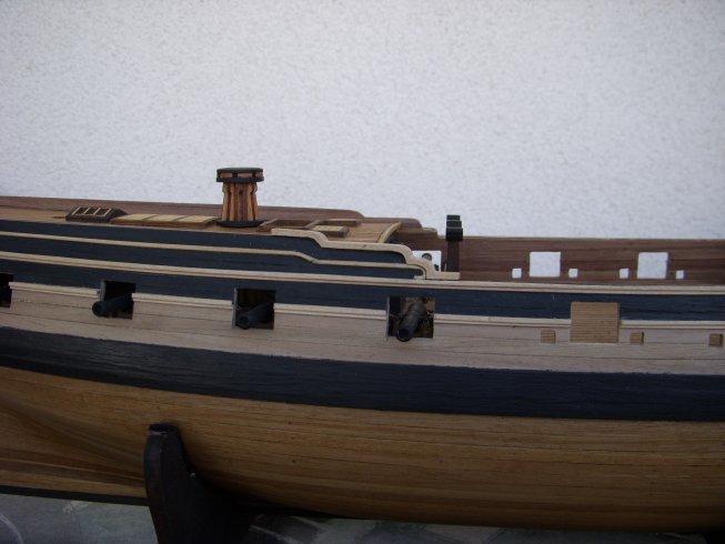

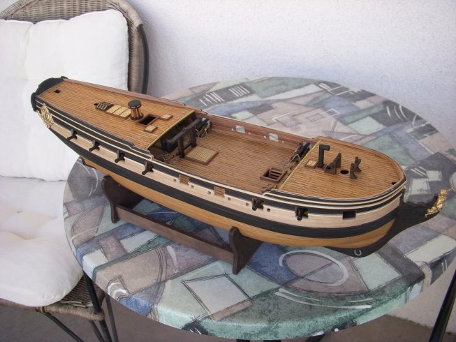

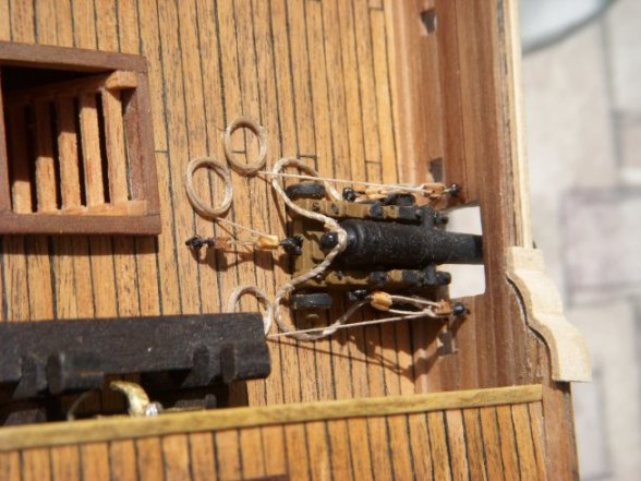

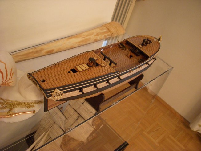

gemacht, drei Stunden und ne echte Fummelei mit Pinzette etc., als Glas hab ich wieder meine Festplattenverpackungsfolie überzogen mit klarer Klebefolie verwendet, ich denke es spiegelt schön, fällt aber nicht zu sehr auf, die Spiegelung des Lichtes kommt nur bei einem gewissen Winkel, ist also nicht immer zu sehen, ich hoffe das kommt auf den Bildern etwas rüber, auch auf Kontrast hab ich wieder versucht zu schauen, der Rahmen selbst wurde ganz dunkel (nicht schwarz) gebeizt,die "Fensterrahmen" wurden so gelassen wie sie sind, nur etwas geölt ...hier also wieder der bescheidene Fotobericht
...vielleicht kann ich morgen bessere Bilder machen...
, diesmal am Heck, aber jetzt hab ich es geschafft

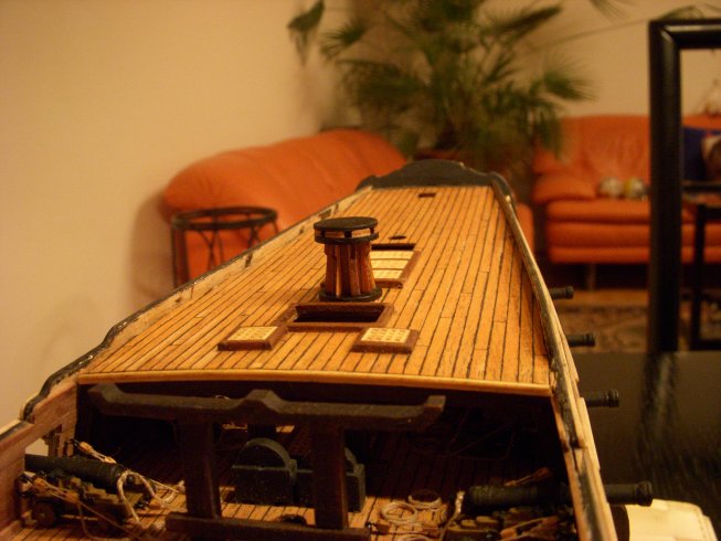

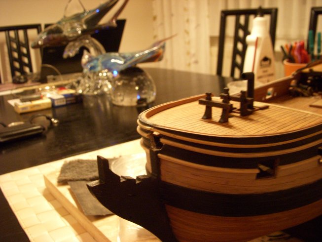

. Dann hab ich noch an den starken Rundungen der Handläufe experimentiert und bin kläglich gescheitert, da muss ich mal überlegen wie ich die engen Radien zusammen bekomme, im Notfall muss ich die aus 5 mm gekreuzt verleimten Nussbaumleisten aussägen, zur Zeit mach ich noch ein Experiment mit 0,5x5 mm Leisten die ich vorbiege und dann in drei Lagen auf 1,5 mm zusammen leime...
