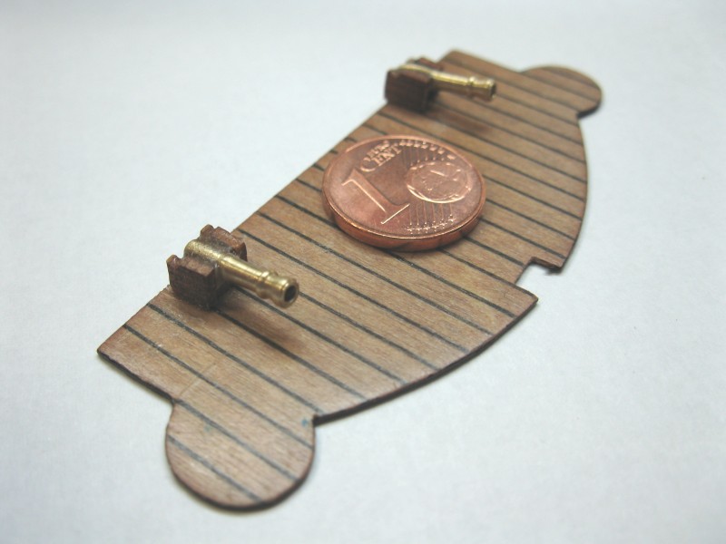

Da wir gerade bei Korrekturen sind, am Galionsschott ist mir auch noch etwas aufgefallen. Und zwar hat es sich in der Mitte etwas nach innen gebogen (rote Linie).
Um das zu korrigieren habe ich noch zwei Streben gemacht
und dahinter gefriemelt. Jetzt ist wieder alles gerade und dazu auch noch stabiler.
Beste Voraussetzungen um die beiden unteren Jagdkanonen einzubauen. Leider sind die Kanonen inklusive Lafette ca. 25 mm lang und hinter der Schottwand sind nur 12 mm Platz :( . Also musste ich die beiden Lafetten verstümmeln...
...um kürzere Kanonenrohre einbauen zu können. Damit alles gut hält, habe ich die Kanonenrohre dann in den Lafetten ausgerichtet, mit Sekundekleber fixiert und zum Schluss mit klarem Gießharz eingeklebt.
So konnte ich die Kanonen dann auf dem Galionsdeck positionieren und ausrichten.
Und wenn das Deck dann mal eingebaut wird, sieht es ungefähr so aus.

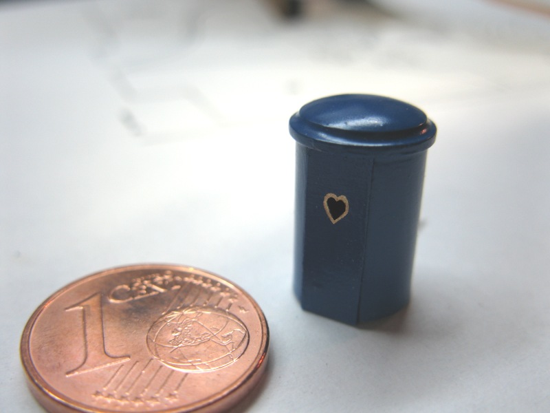

Da die Häuschen ja aus Messing gedreht sind, hab ich mir anfangs überlegt, ob ich das Dach anlöten soll, war mir aber doch zu riskant, also musste wieder der gute alte Sekundenkleber herhalten.
Hach, am liebsten würd´ ich´s ja in Messing lassen, geht aber nicht. Da ich mir nicht sicher war, ob die wasserlösliche blaue Farbe dauerhaft direkt auf Metall hält, wurden die Häuschen erst mal mit Autolackspray grundiert und dann innen und außen blau gestrichen. Und so sieht es jetzt aus, auch nicht schlecht :).
Aber das sind ja alles nur Äußerlichkeiten, bei einem Klo zählen ja die "inneren Werte", äähh...also...ich meinte den Sitz :S . Da wurde nicht lange Scheiß gemacht, einfach Rundholz abgesäbelt, vorne ein Stück abgeschnitten und eine 1,6 mm Durchkacköffnung reingebohrt. Fertig ist der Lack.
Apropos Lack, ich war echt versucht, das Ding golden anzupinseln, hab mich dann aber für eine praktischere Farbe entschieden. So alles bereit, es darf Platz genommen werden.
Eines stört mich allerdings, Klos ohne Türen sind mir ein Graus:motz:, obwohl bei rauer See bekommt das Wort "Wasserklosett" dann eine ganz neue Bedeutung :huh: . Ich hab aber mal versuchsweise noch eine andere Variante gebaut,
was haltet Ihr davon???
Soleil Royal Holzmodell 1:140

Sieht gut aus, ist aber historisch völlig daneben mit dem Herz. :cursing:

NEE ohne Scheiß, die Tür muss wech, sonst funktioniert das automatische Spülprogramm nicht mehr ...

das mit der Tür war natürlich nur ein Gag :baeh: .
In Wirklichkeit ist das nur ein Streifen angepinseltes Papier :whistling: .
