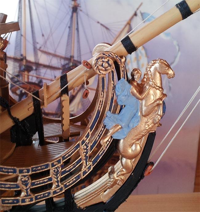

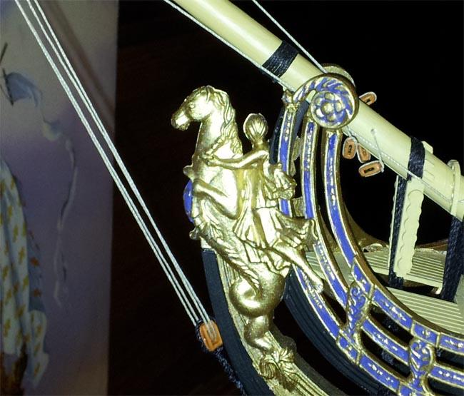

kannst Du für Nichtsoleiler noch mal kurz erklären, wo Du wie was gekürzt hast? Ich sehe einen optischen Unterschied an den Schnecken, verstehe aber noch nicht so ganz, worum es sich hierbei dreht :doof: . Und nur ein Tipp, weil es mir auf den Bildern gerade auffällt- das umgekehrte Knie unter den Kattbalken hat eine unschöne Sinkstelle (die man allerdings in real vielleicht gar nicht sieht?? ;) ). Könnte man diese gegebenenfalls noch wegspachteln oder müsstest Du dafür das halbe Schiff erst wieder zerstören?? ;(
Im Bild ist die vordere Regel eingekürzt, die hintere nicht. Jetzt würde man die hintere kaum noch sehen. Bilder mach ich nachher vielleicht noch.
Mit Kattbalken ist die Ankeraufhängung gemeint? Ja da ist ne Delle... das müsste spachtelbar sein.
Im Bau: Le Soleil Royal

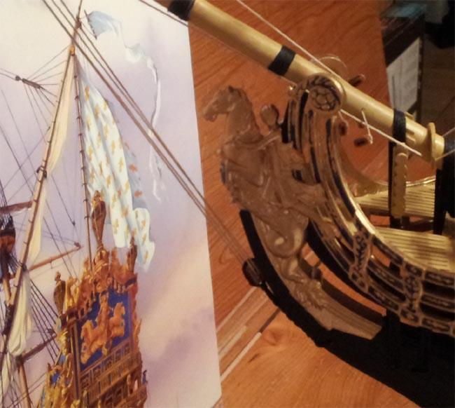

Vergleich:

Ich finde diese Höhe der Schnecke ästhetisch ganz überzeugend!
Aber soll die goldene Figur tatsächlich ein hellblaues Kleidchen tragen?? Ich würde sagen: Entweder alles in Gold, oder alles mit "realistischen" Farben. Aber kein Mix.

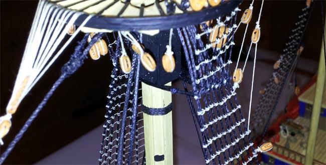

Hatte etwas viel um die Ohren die letzten 2 Wochen und hab daher eine Werftpause eingelegt. Am Wochenende gings dann endlich wieder etwas voran und die Besan-Mars-Wanten sind fortgeschritten. Es wird auch noch bis Ostern dauern bis ich wieder mehr Luft habe, aber ich leg ja angeblich eh ein sehr hohes Tempo vor

Endlich ein Fortschritt, Die Besanmars ist fertig.
hier noch eine kleine Nahaufnahme:
Und die Stage
Und ja, ich habe die Stage Großmastwanten angebracht wie Heller vorschlägt. Ich habe etwas nachgeforscht nachdem ich mit Mondfeld und Marquardt keine Antwort gefunden habe. Stand ist, dass bis 1665 die Besanstage an den Großmastwanten angebracht wurde (verschiedenste Ausführungen, teilweise auch mit Hahnepoot). Jedoch wurde z.B. mit der St George noch 1701 ein Schiff so gebaut. (nachzulesen in "Das Jahrhundert des Sprietsegels: Das Takeln von Schiffen im Barockzeitalter 1600 - 1720", und auch bei Marquardt ist die Takelung der St. George enthalten). Da mein Schiff ja von 1669 ist und es einfach geiler aussieht, hab ichs auch so umgesetzt :D

ich habe mir dein schönes modell noch einmal zu gemüte geführt! ich bin der meinung, dass du dich noch einmal der galionsfigur annehmen
solltest. das blaue kleid könnte man zwar als alleinstellungsmerkmal durchgehene lassen aber insgesamt sieht das unfertig aus!
ganz gold ist besser oder eben komplett farbig. ich bin mir zwar nicht sicher, ob man damals so viel gold für ein schiff verschwendet hätte, welches
evtl nach kurzer zeit schon auf dem meeresboden lag aber hier geht es ja auch um einen stimmige optik!
überleg's dir halt mal! ;)

Bei der Galionsfigur bin ich mir noch unschlüssig. Der Effekt kam Anfangs viel besser rüber, seitdem die Galionsregel als Kontrast dahinter liegt bin ich mir auch nicht mehr sicher. Spätestens bei der Fockmarsstage muss ich wieder an den Bug und ändere da noch etwas.

...klar....nix über's knie brechen, denn auch mit blauem fummel ist deine soleil ein prachtstück!
LG der roland

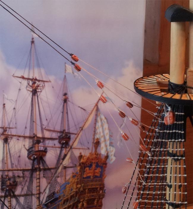

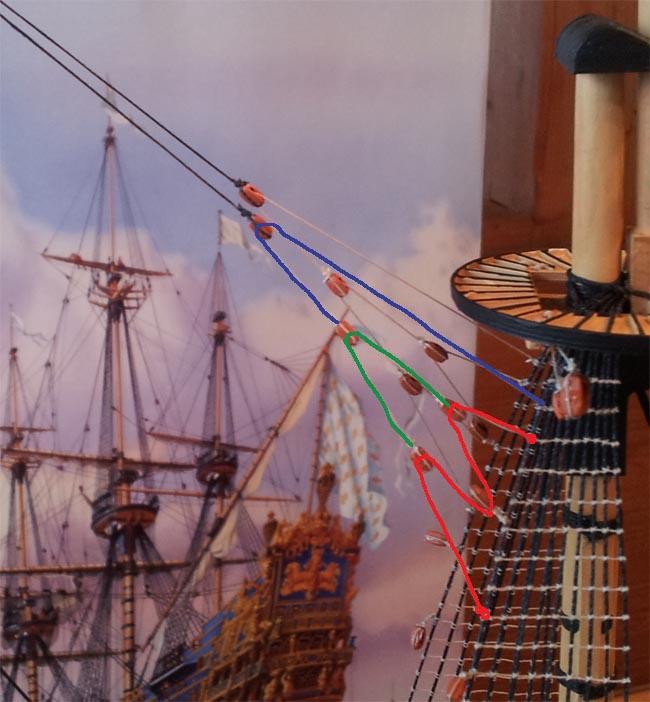

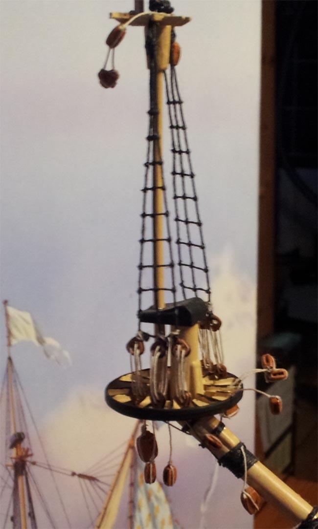

Eine Nachfrage nochmal zu den Besanstengestagen (,die ich sehr schön mit der aufwändigen Blockkombination finde! :ok: ): Irgendwie erkenn ich's auf den Bildern nicht so richtig- wo is eigentlich die holende Part, um jedes einzelne Stag steifzusetzen? :nixweis:

Ja das Bild ist etwas ungünstig, weil schwer zu unterscheiden, was Vorne ist und was hinten. Hier habe ich mal markiert. Rot und grün ist fest. Nur über blau setzt man die Stage fest. Da gibts dann auch noch Unterschiede, wie dies geschehen ist. Englisch meist über Blöcke auf Deck und an Belegnägel festgezurrt. Ich habe die Variante mit direkter Befestigung an den Wanten ausgeführt wie z.B. Bild 135 auf Seite 119.

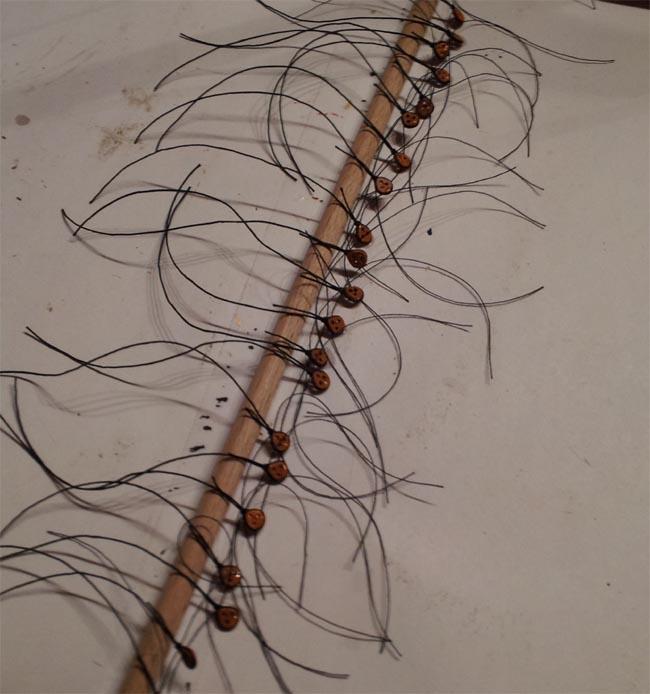

Mittwoch, 3. April 2013, 20:39

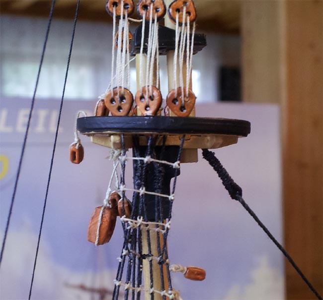

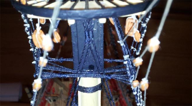

Mühsam geht es voran und während die hier trocknen
Fällt mein Blick mal wieder auf das
Total verdreht, Webleinen in Schwarz und Jungfern nicht straff... nene das geht so nicht. Also
Und wenn ich schon mal da vorne bin einmal mit und ohne Blitz

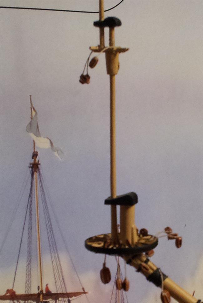

Mittwoch, 3. April 2013, 22:02

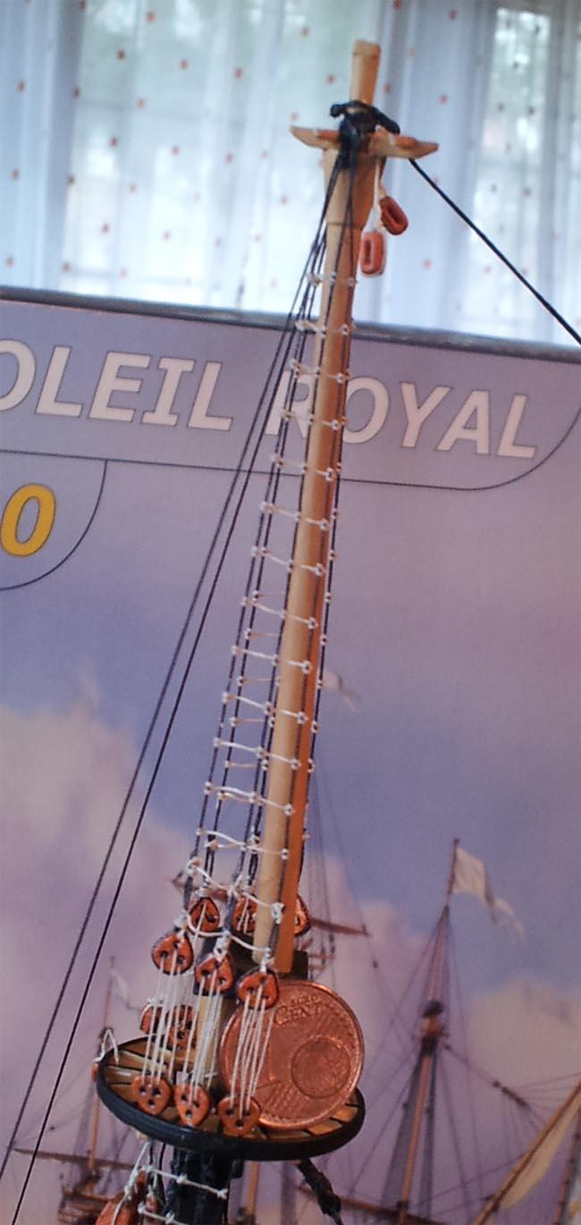

Auch wenn schon etwas spät - Wenn das der Heller Bugspriet-Topmast sein sollte: Mach einmal die Biegeprobe, ob du da Stage und anderes dranbekommst ohne dass sich das Ding verbiegt. Ich hatte wegen Bruch einen 2,5 mm Stahldraht verbaut und es war gut. Sascha hatte das gleiche gemacht.
Besser als wenn das Ding nachher nur butterweich ist.
Lieber Gruß, Daniel
408
Mittwoch, 3. April 2013, 22:52
Hihi... bei mir steckt momentan ein Zahnstocher drin, Länge passt exakt :tanz: ... hab ich dadurch und die Mast-Holz-Füllung dann ja schon fast n Holzschiff :abhau:
409
Mittwoch, 3. April 2013, 23:02
Weise Entscheidung, weise Entscheidung :-)
Achtung NAchahmer: weise Entscheidung!!!
XXXDAn
410
Donnerstag, 4. April 2013, 17:59
Hallo! :wink:
Das kann ich nur unterstreichen: Wenn mir spätenstens am nächsten Morgen immer noch nicht gefällt, was ich am Abend zuvor zurechtgemurkst habe, mach ich noch beim ersten Kaffee (traditionell vor meinem Modell auf der Werft) sofort: Schnipps!! Tut zwar immer etwas weh, der Schmerz dauert aber dafür meist nur kurz. (Es bringt mir jedenfalls nichts, mit Kompromissen leben zu müssen, die ich hätte ändern können. Anders isses bei Dingen, die ich einfach gar nicht ändern kann- die nerven mich dann länger, auch wenn's keinen zweck hat. ;) )
An meiner Hinde z.B. habe ich gerade z.B. mehrfach die vorderen Stage neu gemacht, da ich mich nie so recht mit ihnen anfreunden konnte.
Der Hinweis mit dem Sprietmast: Auf jeeeeeden Fall vorher die Probe machen. Dieses Bauteil schreit geradezu nach Verbiegen, selbst bei Holzmodellen ist das eine beliebte Archillesverse, auch wenn der Rest oft tadellos gebaut ist!! :du:

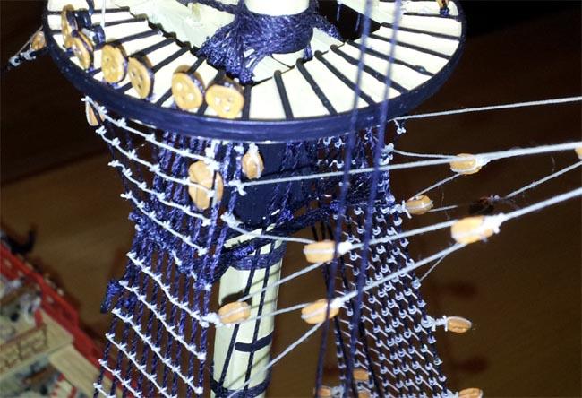

zwar noch mitten in der Bearbeitung, aber ich wollte das Bild nicht vorenthalten. Ich habs geschafft, alles derart straff und stabil zu bekommen, dass ein Knick entsteht.
Dieser ist für mich vollkommen plausibel und auch in echt muss es physikalisch so gewesen sein. Was denkt ihr dazu?
Möglich wäre noch eine Verdrillung einzusetzen die zu dieser Zeit aufkam. Dadurch würde der Knick vollständig verschwinden.
Desweiteren... müsste ich die oberen 3 Reihen Webleinen nicht wieder entfernen?

Just gerade vor einer halben Stunde habe ich das gleiche Problem in meinem BB beschrieben! Schau doch mal vorbei, vielleicht hilft Dir das irgendwie weiter? Und: Ja. Die drei oberen Reihe kannst Du ruhigen Gewissens wieder entfernen- die bringen nix und wurden deshalb auch nicht angebracht!

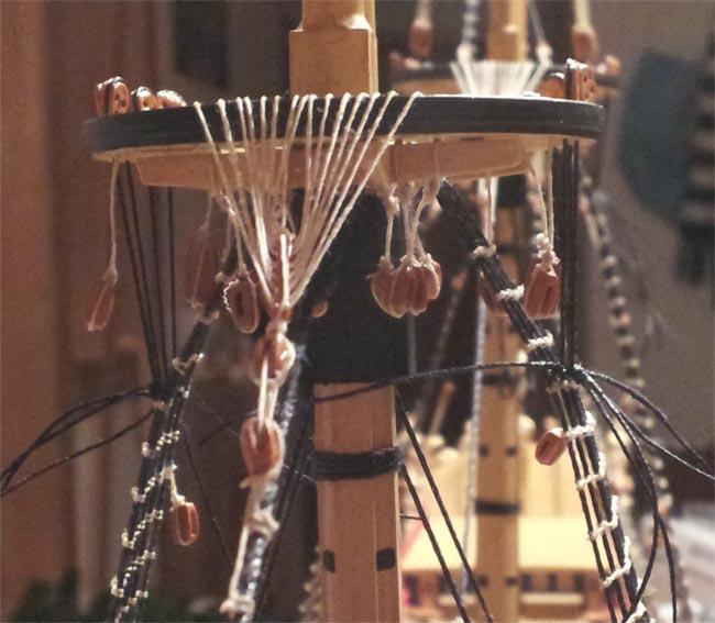

Samstag, 6. April 2013, 19:42
Verdrillung eingebaut (mit Blitz, also Farbe ignorieren)

Die verdrillung sieht gut aus ,wirst aber mit den tauen der Segel in konflikt kommen denke ich zumindest :huh: .
Die farben sehen aus wie negative mit dem blitz :D
