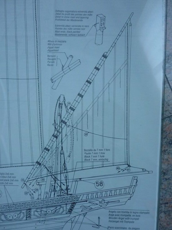

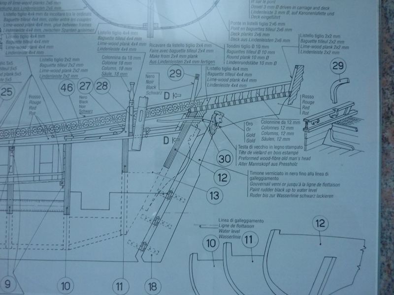

@ Schmidt
bei meiner totalen Begeisterung über diesen wundervollen Decksaufbau habe ich gar nicht gemerkt daß das ja gar nicht geht ...
leider funktioniert der letzte Mast bzw das Segel mit dem so aufgezogenen Aufbau nicht ...
würde ständig kaputt gerissen werden ...
also entweder fährt das Ding ohne das letzte Segel oder es ist vor Anker
Dieser rote ovale Querbalken hatte tatsächlich die Aufgabe, daß der weiße Längsbalken darüber von links nach rechts rutschen konnte ..
so eine Art garantierte Kopffreiheit für alle diejenigen die darunter arbeiten mußten
Alternativ könntest du vermutlich die restlichen so lassen und nur den ersten roten freilegen damit er weiterhin seiner Funktion nachkommen kann ...
oder/und beim roten das Tuch von unten her anhängen
Ich mach Dir später noch ein paar Fotos dazu
Markus

Jetzt wird es spannend. Ich bin, was die Funkion der besagten Teile angeht, anderer Ansicht. Siehe auch Posting 381.
M.E. Ist der jetzt gelb-weiß lackierte Krokodilsbalken STATISCH; und so behindert er auch nicht einen evtl. Sonnensegelaufbau. Andere Schebecken hatten eine Art achteren Bugspriet (Achterspriet?), der außen am Heck befestigt war und dieselbe Funktion hatte, nämlich das Schot des Besansegels zu halten. Auch er natürlich statisch.
In diesem Forum hier:
https://www.google.de/imgres?q=schebecke…r:19,s:20,i:198
ist ein Fachmann für Mittelmeerschiffe unterwegs. Beim Eigenbau seiner Korsarenschebecke integriert er den Achterspriet in die Sonnensegelkonstruktion, was. m.E. meine Auffassung unterstützt. Ich denke, man darf dieses Teil nicht mit einem Besanbaum gleichsetzen

In dem anderen Forum ist das ein interessanter Link ...
aber er verwendet in der Regel eine ganz andere Segelkonstruktion ...
diese hat mit der hier vorliegenden zwischen wenig und nichts zu tun ...
zu denken gibt mir auch warum das hintere Segel nie in Funktion ist ...
So jetzt bin ich mit den Photos so weit ...
ich schicke gleich voraus, daß es sich um Ausschnitte des Holzbausatzes L´Indiscret von Aeropiccola handelt
in wie weit der historisch korrekt ist weiß ich nicht ... dazu bin ich zu sehr Laie ...
rein technisch betrachtet und was meine rudimentären Segelkenntnise angeht halte ich die Ausarbeitung jedenfalls für sinnvoll und funktional
ich finde das Ding ist eine recht klevere Lösung
der horizontale Balken ist hier nicht statisch sondern beweglich gelagert ...
somit ist auch der zusätzliche Pfosten neben dem Masten nachvollziehbar ...
wäre er rein statisch könnt man ihn auch gleich fest an den Mast selbst nageln
weiter hinten ist er auch näher dran am unteren Drehpunkt des schrägen Mastes
der horizontale Balken ist auf diesem Pfosten fest und gleichzeitig voll beweglich gelagert ...
vergleichbar einem Kugelgelenk ... ungefähr wie das Schultergelenk ...
damit kann sich der horizontale Balken voll bewegen ... über diesen gebogenen Querbalken hinweg
so wie der gestreckte Arm von vorhin genanntem Schultergelenk auch problemlos über den Handlauf eines gebogenen Geländers streichen kann ...
der gebogene Querbalken hat die Funktion eines Zwischenlagers ... ein weit ausladenden Kragarm ist also möglich
das ermöglicht Lösungen die ein herkömmlicher Baum nicht leisten kann
1. bei gleichem Gewicht könnte man ihn dünner herstellen ... also leichter beweglich ... oder
2. kann durch das Zwischenlager der horizontale Balken/Baum deutlich länger werden und problemlos weit über die Bordwand hinausragen
3. dieser Baum zieht nicht durch sein Eigengewicht nach unten und hängt dadurch auch nicht an der darüberliegenden Konstruktion
und zieht auch nicht am Segel nach unten
die gesamt Konstruktion bleibt also verhältnismäßig leicht beweglich
damit kann das Segel von beiden Seiten gut Wind aufnehmen ...
schnelle Wechsel miteingeschlossen ...
je nachdem welche Position man dem horizontalen Balken/Baum gibt ...
zunächst mal ohne die Notwendigkeit den schrägen Mast selbst in seiner Ausrichtung verändern zu müssen ...
Vielleicht irre ich mich ja ,,
aber diese Art des dritten Mastes bzw Segels muß eine außergewöhnlich gute Unterstützung des Ruders ermöglicht haben ...
eine erfahrene gute Crew konnte das Ding vermutlich quasi um die Ecke segeln ...
Schebeken waren ja für ihre Beweglichkeit bekannt
Jetzt schau Dir erst mal die Photos an ... hoffentlich taugt das von der Auflösung ...
ich kann auch Details herausvergrößern oder Dir die höher auflösenden Dateien schicken
Markus

Danke für die Fotos vom Bauplan.
Ich stelle mir jetzt einmal vor, was passieren würde, wenn das Schiff tatsächlich so, also mit einem beweglichen "Baum" getakelt wäre, an dessen Ende das Schot des "Besansegels" ansetzt. Bei seitlichem Wind würde der Baum m.E. ausschwenken, bis das Segel keinen Wind mehr fängt und funktionslos wird. Ein am Baum gefahrenes Segel kann nur bedient werden, wenn auch der Baum eine Schot hat, über die er positioniert werden kann. Das erlebt jeder Jollensegler so. Auch der von Dir gezeigte Takelplan weist aber nur eine Schot des Segels auf. Daraus kann man eigentlich nur folgern, dass der "Baum" statisch sein muss.
Genau so stellt es übrigens auch der Plan der "Chebec" dar, den das Pariser Marinemuseum vertreibt. Der Bausatz der "Indiscret" folgt ebenso wie der Heller-Bausatz und dieser Plan dem zeitgenössischen Modell einer Schebecke aus dem Pariser Museum, das also quasi die Mutter aller neueren Modellschebecken ist. Solche Modelle können sicher in einem gewissen Spektrum interpretiert werden, zumal niemand sich dafür verbürgen kann, dass sie immer schon korrekt waren bzw. niemals unsachgemäß verändert wurden (was allerdings eher die Regel ist).
Wolfram Mondfelds Buch über "Die Schebecke und andere Schiffstypen des Mittelmeerraumes" zeigt im Anhang etliche zeitgenössische Darstellungen von Schiffen mit weit hinten stehendem Lateinersegel; und alle haben eine feststehende Konstruktion, an der die Segel geschotet sind.
Warum aber dann der so beweglich scheinende Krokodilsbaum?
1. Die Befestigung des Schots des Besansegels muss oberhalb der Sonnensegelkonstruktion sein, damit die Schot bedient werden kann, wenn der Kapitän ein Schattenpäuschen macht. Auch der Pariser Plan zeigt eine Klampe oben mittig auf dem vordersten Sonnensegelbalken, an der die Schot belegt werden soll.
2. Solche Konstruktionen müssen (wie so vieles auf Schebecken) leicht demontierbar sein. Um z.B. das Besansegel auf die andere Seite des Mastes zu bringen (das wurde ggf. gemacht) müsste das Ding kurzzeitig verschwinden.
Meine Erklärung für den Zustand des Pariser Modells lautet daher: Der Erbauer musste den ersten der Sonnensegelbögen darstellen, weil hier ein Funktionteil angebracht ist, nämlich die Klampe für das Besanschot. Vielleicht war der auch auf dem Original fest eingebaut. Die anderen Bögen sind fakultativ.
So, das ist natürlich (wie fast alles im Leben) auch eine Interpretation, nämlich meine. Ich kann irren. Allerdings halte ich mein Argument, dass ein ungeschoteter Baum ein Schratsegel unbrauchbar macht, für ziemlich stark.
Schmidt, der sich über solche Diskussionen sehr freut.
