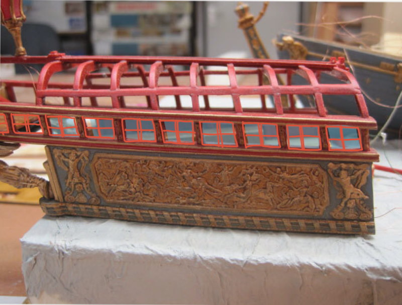

Das Modell der Reale im Marinemuseum Paris zeigt im Achterkastell eine Reihe von kleinen Fenstern, ebenso der diesem Modell abgenommene Plan der Freunde des Museums.
Bei Heller hat man die Fenster weggelassen und mehr auf eine Carport-Optik gesetzt. Warum, das ist mir ein Rätsel. M.E. wäre der Formenbau damit nicht überfordert gewesen.
Ich habe ein Fenster aus Polyprofilen gebaut und abgegossen.
Der ganze Effekt wird sich aber erst zeigen, wenn die Reihe komplett verfenstert ist und die Fenster verglast sind.
Das Innere des besagten Kastells ist wenig detailliert gestaltet.
Ich habe den Parkettboden des Achterdecks neu zugeschnitten und im Kastell verlegt.
Hinter dem schönen Gitter (auf dem ich als Offizier einer solchen Menschenschindemaschine auch bestanden hätte) wird man freilich nicht viel davon sehen.
Ich erwäge, wenigstens die Türen zu öffnen. Ob man das sehr filigrane Gitter wohl abgießen kann...?

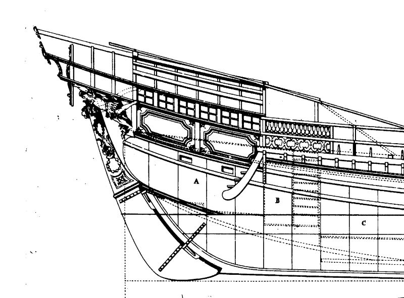

Die erste Überlegung ist, ob die zugrunde liegende Zeichnung überhaupt zum Hellermodell paßt ?
Die "La Reale" Galeeren wurden ja alle paar Jahre neu gebaut. Alle sind zwar irgendwie ähnlich und dennoch unterschiedlich in Details.
Zum Beispiel kann ich in der von Dir so genannten Carport-Konstruktion eine merkbar erhöhte Zahl konstruktiver Holzelemente/Stützen ablesen. Vermutlich handelt es sich um dünnere Holzquerschitte, die durch eine erhöhte Anzahl die gleiche Tragfähigkeit haben. Auch die Schmuckgestaltung weist auf einen möglichen anderen Ursprung hin.
Aus der Zeichnung interpretiere ich eine zur Grundkonstruktion passende Gestaltung der Fenster.
Sie passen ja perfekt in das hohe, schmalere Stützraster und bieten dadurch mehr Licht bei gleichzeitig geringem Aufwand weil die Fensterrahmen direkt an der Stützkonstruktion befestigt sind.
Die Leichtigkeit der Gesamtgestaltung wird dabei unterstützt, weil die gewählte Form der Rundbogenfenster auch zu diesem vertikalen Format paßt.
Diese erste Variante finde ich deshalb momentan nicht wirklich zum Schiff passend.
Das wird einen sehr geschlossenen Eindruck ergeben.
Die Leichtigkeit der Konstruktion wird darunter leiden.
Die zweite Überlegung ist ob es sinnvoll ist dieses vertikale Format in das horizontale Format der Stützkonstruktion des Hellermodells überhaupt zu übernehmen ... ?
Ist es nicht viel mehr anzunehmen, daß der damalige Gestalter für die Konstruktion des Modells ein anderes Fensterformat gewählt hätte, das sich auf ganz natürliche Weise aus dem horizontal liegende Rechteck bzw Rhombus ergibt ?
Ist die spielerische Variation eines Rundbogens überhaupt bei einem liegenden Format ästhetisch wünschenswert ?
Ist eine komplette Reihe zwar einfacherer, aber klar gestalteter, rhomboider Fenster im klassischen, liegenden Format nicht auch sehr attraktiv ?
Der eigentliche Reiz, die Schönheit wird sich auch bei scheinbar einfacheren, rechteckigen Fenstern durch die Wiederholung des Elements für das Auge Stück für Stück von selbst entwickeln. ( Eine griechische Säule allein macht noch keinen Tempel ... in Reihe wirds zum Kunstwerk )

Um Gottes Willen, ich wollte Dich sicher nicht von dem Detail abhalten ... ganz im Gegenteil ...
( der Plan kann ja auch von einer der vielen anderen Reales stammen 10 Jahre vorher oder 10 Jahre nachher oder oder ... ist deswegen ja noch nicht falsch ... nur eben nicht der vom Hellermodell ... und daß es da Fenster gab ist deswegen auch nicht falsch )
Nur weil diese Fenster nicht im Museumsmodell dargestellt sind heißt das doch nicht, daß es diese nicht gegeben hat.
Die Konstruktion des Nachtsegels, die Du gerade baust, ist ja auch nicht im Museumsmodell dargestellt, weder die Stützen noch das Segel.
Dennoch verfügten wahrscheinlich alle diese Galeeren über eine entsprechende Einrichtung/ Konstruktion.
Und diese Konstruktionen waren auch nicht alle standardisiert identisch sondern offensichtlich alle individuell auf das jeweilige Schiff abgestimmt.
Ich halte es deshalb für sehr wahrscheinlich, daß es aufgrund der beschriebenen klimatischen Gegebenheiten der kleinen Eiszeit auch auf jeder anderen Galeere Einrichtungen zum Wetterschutz der Besatzung und der Kapitänskajüte gegeben haben muß.
Alle sinngemäß gleich ... nur eben auch alle an die jeweilige Konstruktion angepaßt ... dadurch eben in individueller Gestaltung.
Ich wollte Dich eigentlich ermutigen das Prinzip sinngemäß passend auf das andere Fensterformat des Hellermodells umzusetzen .
Vom Nachtsegel hast Du ja auch keine detaillierten Pläne, die genau die Konstruktion für genau die eine und einzige La Reale des Hellermodells zeigen ... und dennoch baust Du eine sinngemäß dazu passende Konstruktion, die nach jetzigem Stand wunderbar wird.
Mit Mitteln wie man sie von hunderten Schiffen der gleichen Epoche als bekannt voraussetzen kann ... eigentlich eine Art Standardfenster ... damals sicher von jedem beliebigen Schreiner umsetzbar.
So, wie die Galeere vom Plan eine andere Dachkonstruktion mit dazu passenden hohen Fenstern hat, so hätte die Hellergaleere auch passende Fenster ... nur konsequent breiter und flach.
schnelle Skizze
( die Lückenfüller Fensterkreuze zum Heck hin sind natürlich optional und nur aus einem Gedankenspiel entstanden )
Und jetzt stell DIr da oben drauf noch das luxurios geschmückte Stoffdach vor ... und daneben die anderen goldenen Schmuckelemente ...
Die Fensterrahmen wären auch in Gold oder dem Blaugrau darunter sehr lecker ... vermutlich optisch zurückhaltender als das Rot ... damit kann man ja spielen.
Das alles fast direkt übergehend in das festlich geschwungene Stoffdach des Galeerenfestes ... oder was auch immer Deine Phantasie gerade mit dem Nachtsegel vor hat !
Für vieles gibt es halt keine originalen Pläne mehr ... so es diese je gab ... was uns nicht davon abhalten sollte etwas in diesem Sinne nachzufertigen und passend zu interpretieren. Der halbe historische Schiffsmodellbau ist doch nicht viel anderes.
Wo wäre die Wissenschaft der vergangenen Jahrhunderte bis heute ohne all ihre Hypothesen ?
Und vielleicht taucht in irgendeiner Zukunft aus irgendeinem vergessenen französischen Archiv ein Plandetail auf, das diese gebaute Hypothese dann unterstützen wird.

Bevor es nun endlich an das Stützgerüst für das Sonnensegel ging, mussten noch ein paar Einbauten erledigt werden. Hier zunächst die Fallen der großen Rute. Andere Modelle zeigen nur eines, Heller hat zwei vorgesehen, und ich bin dabei geblieben. Die Blöcke habe ich überarbeitet, das Bodenteil ist eine Eigenkonstruktion. Die Fallen funktionieren. Hängt man statt der leichten Rute ein Bleigewicht an, kann man es hoch und runterlassen. Sehr befriedigend für Spielkinder. Im Original liefen die Fallen wohl unter der Coursie nach hinten und wurden dort wieder nach vorne umgelenkt, so dass die Mannschaft in ausreichender Stärke auf dem hinteren Teil der Coursie die Rute hochziehen und fieren konnte.
Vorbildgerecht ist die Coursie jetzt mit Planken abgedeckt, die sich abnehmen lassen. Das mittlere, große Geschütz zeige ich in der Rückstoßposition. Dazu musste ein Gutteil der Planken weggenommen werden. Man möchte sich gar nicht vorstellen, welch chaotische Zustände bei einem Gefecht dort vorne herrschten. Zeitgenössische Maler haben Galeeren Gefechtsszenen dargestellt, und die entsprechenden Partien sehen aus wie Breughelsche Höllengemälde.
Das neue „Achterdeck" mit seinem Vierecksparkett ist montiert, auch die Geländer sind wieder an ihrem Platz. Besonders der Niedergang sorgt für einen stärker räumlichen Eindruck. Es fehlen noch die Abdeckklappen. In dem Gitter zum Achterkastell, das ich dazu abformen musste, um neue Teile zu gewinnen, sind jetzt die Türen geöffnet.
Und dann ging es endlich an die Stützen. Ich muss zugeben, dass meine tödlich geniale Stellprobe mit dem gebogenen ABS-Röhrchen weitestgehend verlorene Liebesmühe war. So genau ließen sich die Maße einfach nicht abgreifen und übertragen. Ich musste mehr oder weniger so vorgehen, wie man es auch beim Original gemacht haben wird. Zunächst habe ich ein starkes Tau am Mast befestigt und über das erste und letzte Stütz-V gespannt.
Danach habe ich jede einzelne Stütze geschätzt, gemessen, anprobiert, weggenommen, verändert, wieder anprobiert, weggeworfen, neu gebaut oder nochmals verändert und eingesetzt. Kein wirklicher Spaß. Ein halber Millimeter zu viel abgeschnitten, und das Ding war zu klein. Anfangs konnte ich es dann womöglich noch anderswo einsetzen, aber mit jeder zusätzlichen Stütze wurde der Spielraum für die nächste kleiner und kleiner. ich habe insgesamt fünfzehn Stützen eingebaut und dafür ca. fünfundzwanzig gebaut.
Als die ganze Konzeption zum ersten Mal fertig war, durfte ich bemerken, dass ich mich irgendwo bei den Abständen verrechnet und eine Stütze zu wenig eingebaut hatte. Das Problem ließ sich noch einigermaßen leicht in den Griff kriegen, indem ich auf einer Seite die Stützen alle ein wenig nach hinten rücken ließ. Zum Glück ging das rechnerisch auf.
Vorgestern Abend dann der Weg in die gnadenlose „seitwärts vor weißem Hintergrund-Position“:
Schön geworden, nicht wahr?– Ne, Richtung Bug ist die obere Linie ein wenig gerader. Womöglich nur für Nerds sichtbar, aber die stört es. Alles neu machen? Zum Glück nicht, ich konnte ein bisschen tricksen. Am fertigen Modell werden sicherlich an manchen Stellen mehr oder weniger motiviert unordentliche Taurollen liegen...
So besser:

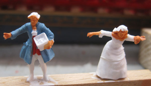

Zu den gar nicht wenigen Arbeiten, die erledigt sein sollten, bevor das Sonnensegel aufgezogen wird, gehört ein Um- bzw. Ausbau der Galeeren-Küche. Ich habe je eine Ruderbank rechts und links der offenen Herdstelle weggenommen und Bodenplanken eingesetzt, die ich aus dem alten Achterdeck geschnitten habe. Sie lassen sich leicht wieder entfernen.
Die drei kleinen Kessel sind natürlich ziemlich albern, nicht nur wenn es ums Catering für ein Galeerenfest geht, sondern auch bei der Verköstigung von hunderten von Rudersklaven. Hat vielleicht jemand ein Schwein in H0 übrig? Selbiges am Spieß würde sich wahrscheinlich wesentlich besser machen.
Und hier eine Vorschau auf Kommendes. Näher gehe ich mit der Kamera einstweilen nicht ran, weil ein Überraschungsmoment bleiben soll.

Die Figuren sehen spannend aus. Bist Du zufällig über zeitlich passende Figuren gestolpert oder sind sie selbstgebaut? Ich habe irgendwo mal 1/72 Figuren aus dem Spanischen Erbfolgekrieg gesehen. Die würden zeitlich und thematisch recht gut passen. Wenn ich nur wüsste wo :S

Hatte ich nicht noch im Beitrag 392 von weiteren historischen Quellen gesprochen ?
Wie es oft so ist ... kaum hat ein Detail, dem man bisher nicht die geringste Beachtung geschenkt hatte ... ja von dem man ehrlicherweise noch nicht mal gewußt hatte, den Weg irgendwo in irgendeine Ecke des Schädels gefunden ... und schon gehts los .
Zwar nicht wie vermutet aus einem französischen Archiv, dafür aber aus berufener Zeichenfeder genau dieser Epoche.
Unverhofft half mir dabei ein allseits bekannter Schwede, der im 18. Jahrhundert seine hochpräzisen Konstruktionszeichnungen fertigte.
Eigentlich war ich auf der Detailsuche eines Langboots unterwegs als ich auf Seite 66 der Architektura Navalis blätterte.
Ich konnnte es fast nicht glauben, daß ich nur eine Woche nach meiner Skizze eine gut 250 Jahre alte passende Konstruktionszeichnung finden würde .. ( na ehrlich gesagt bin ich eigentlich nur drübergestolpert ...) aber jetzt mit dem Bohren im Hinterkopf bei einer Galeere auf die Kapitänskajüte zu achten.
Zugegebenermaßen war es nicht gerade die Neuerfindung des Rades gewesen als ich in einer liegend-rechteckigen Konstruktion auch dementsprechende Fenster angenommen hatte ... was denn sonst ... egal
Perfekt zur Epoche der Galeere dieses Threads passend hatte Frederik Chapman auf Pl. LVIII mit seiner No. 18 eine konstruktiv extrem ähnliche maltesische Galeere, die "La Capitana", gezeichnet ... mit rechteckig liegenden Fenstern !
Ab jetzt ist es keine Hypothese mehr ... aus der Vermutung wurde Tatsache: Der Wetterschutz in Form von Fenstern existierte auf diesem Schiffstyp,
( war vermutlich für sehr warme Monate herausnehmbar... ich weiß, eine weitere Hypothese )
Das französische Modell lieferte den historischen Nachweis für französische Galeeren.
Chapmans Zeichnung den historisch zeichnerischen Nachweis auch für eine andere Region des Mittelmeers ... und obendrein auch für andere Fensterformate.

Lieber Markus, danke für die Tipps. Leider sind die Länderbahn-Preiser*innen durchweg nur im bemalten Zustand zu bekommen, und da kostet dann eine Figur gerne mal zwei bis drei Euro. Das ist mir ein bisschen happig. Ich habe mich bislang immer an die unbemalten Figuren gehalten, die pro Stück höchstens zwanzig Cent kosten und die ich nach eigenem Gusto gestalten kann. Ludwig und Gefolge sind überdies im Moment nicht lieferbar, während die höchst attraktive Vampirin, die in anderer Robe durchaus als Ballkönigin auftreten könnte und die auch als Vampirin auf einer Galeere durchaus nicht deplatziert wäre, offenbar eine noch nicht ausgelieferte Neuheit ist. Ich behalte das aber im Auge.
Lieber Markus, vielen Dank auch dafür, dass du mir in deiner Funktion als mein Generalrecherchebevollmächtigter zuerst das offene Achterkastell und dann meine Version des geschlossenen ausgeredet hast. :hey:
Hier nun die Umsetzung deines letzten Vorschlags:
Natürlich wird erst eine Farbbehandlung das Ergebnis meiner Bemühungen voll zur Geltung bringen. Nochmals danke für den Anschub! :five:

Die Fenster sehen ausgesprochen elegant aus - eine deutliche Aufwertung :ok:
Lars

Die Fenster sehen noch viel besser aus als ich mir das ausgemalt hatte ... wirklich toll gemacht !
Sie haben so eine vollkommene Selbstverständlichkeit ... eigentlich so als wären sie immer schon da gewesen ... als hätte das schon ab Werk genauso und nicht anders sein sollen.
