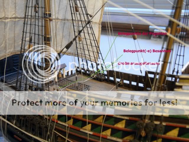

Auch von mir heute zum Wochenende ein kurzer Zwischenlagebericht. Ich takel immer noch am Großmast so vor mich hin. Es funktioniert eigentlich derzeit alles soweit ganz gut und ohne größere Zwischen- und Unfälle, abgesehen von dem erneut abgebrochenen Fockmastflaggstock. Einmal nicht aufgepasst und Kracks! Hab ich aber sofort wieder repariert. :pfeif:
Zunächst hatte ich die vierzügigen Großmarssegelbulins angebracht, dann jedoch festgestellt, dass ich sie erst endgültig belegen kann,
wenn rückseitig die Brassen angebracht sind. Sonst hätte ich den steifgesetzten Bulins wieder die gewünschte Spannung genommen, bzw. kein Spiel zum Anbrassen gehabt. Also mussten die jetzt erst mal angebracht werden.
Dann fiel mir dabei allerdings gleich siedend heiß ein, dass ein Anbrassen nicht so ohne Weiteres möglich ist, wenn ich nicht auch die
Großuntersegelrah mit anbrasse, da die Schoten des Großmarssegels ja durch Blöcke mit der Großuntersegelrah in Verbindung stehen. Also mussten diese auch noch angebracht werden. Es hängt eben alles innerhalb eines Riggs miteinander zusammen. Soll ja auch so sein, damit es im System funktioniert.
Nachdem ich also alles vorbereitet, getrimmt und belegt hatte, hab ich mich dann an die Großuntersegelschoten gemacht, denn ohne diese
wiederum kann ich nicht die Großuntersegelhalsen belegen, keine Bulins am Großuntersegel anbringen und endgültig steifsetzen.
Ebenso meine „Freunde“, die Geitaue. Vermutliches oder mögliches Problem dabei: Ich muss im Falle der Geitaue unter dem ausgestellten
Segel langtakeln um an die letzten beidseitigen Belegnägel am Kuhlschanzkleid zu kommen. Um das nötige Spiel im Segel zu haben, kann ich aber die
Großuntersegelbulins noch nicht belegen. Also Änderung im Ablaufplan: Sie kommen wohl doch besser erst zum Schluss. Ich hoffe, das haut so hin. Wird aber irgendwie gehen, ging ja immer... Und bevor ich die Bulins dann endgültig belege, muss ich auch erst mal meine „aufgeschossene Tauwerkatrappen“ auf die Belegbänke bringen, sonst kommt man dort gar nicht mehr hin, weil entweder Tauwerk, Knechte Betinge oder sonst was im Weg rumsteht oder -hängt. Ja, es ist grad ziemlich friemelig, aber damit bin ich Euch ja bereits im letzten Posting ausgiebig auf die Nerven gegangen. Ich beklag mich ja auch gar nicht- ich stelle nur fest!
(Auch dieser Bauabschnitt ist noch nicht fertig und wird noch versucht, optisch aufgeschönt zu werden. Aber das sind Feinheiten, die kommen später dran!)
Also denn- ich halte Euch auf dem Laufenden!

Hier nur ein kurzer Zwischenstandsbericht von meiner „Belegstellen-mit-Tauwerkatrappen-dekorieren-Vorhaben“. Die Atrappen habe ich
mir aus wohlwissendlich aufgehobenem Verschnitt hergestellt. Auch wenn ich’s vielleicht schon mal beschrieben habe- hier nochmal, falls es jemand näher wissen möchte: Man nehme ein Stück Verschnitt, wickle ihn viermal um einen Pinselstil (gut festhalten, damit nichts wieder abflutscht, klar, ne?!) Dann schiebt man die einzelnen Buchten vorsichtig mit einer Pinzette so zusammen, dass alle bündig nebeneinander liegen. Dann werden sie mit Sekundenkleber so gesichert, dass man das Ganze im Stück vom Pinselstil abnehmen kann. Dann wird der eine Überstand ganz eng abgeschnitten, der andere etwas länger und an der vorne liegenden Bucht ebenfalls festgeklebt. Dann nimmt man das Ganze auf,
formt aus dem Ring vorsichtig ein ganz schmales „O“ und streicht dieses im oberen Viertel von innen mit Sekundenkleber ein und presst das Ganze mit einer spitzen Pinzette dort zusammen, so das oben ein kleines Auge für den Belegnagelkopf entsteht. Anschliessend knickt man dieses Auge rechtwinklig nach hinten. So kann man das Ganze dann mit der Pinzette vorsichtig über den Nagel stecken und etwas fixieren, fertig! Mit ein bisschen Übung schafft man so relativ schnell, alle Belegstellen zu kaschieren. Wenn dabei nicht ganz so egale Taubündel entstehen, ist das nur realistisch und ja durchaus so gewollt. Auch stört es nicht, wenn die einzelnen Bündel, dem jeweiligen laufendem Gut entsprechend, unterschiedliche Stärken und Farbnuancen haben, auch das sieht realistischer aus.
Ich hab mich gerade übrigens wieder von meinen Geitauen am Großsegel verabschiedet :heul: , und Schnipp!: Da diese nach Anbringen der Schoten und Bulins viel zu locker verliefen. Mithilfe meiner Popel werden die neuen nun einfach unter der Belegstelle am unteren Teil des Nagels entlanggeführt, leicht steif gesetzt und dort mit ganz wenig Sekundenkleber fixiert. Beim Focksegel hab ich das genauso gemacht, allerdings ist es am Großsegel sehr viel enger, da ich ja schon die Boote in der Kuhl fixiert habe. Aber das musste sein, da ich zwischen den Bulinen nicht mehr mit der ganzen Bootssektion durchgekommen wäre.
Und die Bulins brauch ich wiederum, um die Spannung der Geitaue zu ermitteln... :cracy:
Hier aber mal einige kommentierte Bilder des derzeitigen Bauzustandes.
Als nächstes, wenn ich das mit den Geitauen repariert habe, kommt das Stagtakel mit dem Hakenblock zum Boote Aus- und Einbringen dran.
Und dann- mal weiterschauen...!

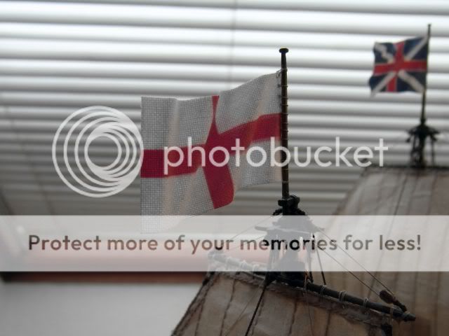

Im Zuge der ganzen Osteraktivitäten bin ich nur marginal zum Weiterbauen gekommen. Trotzdem habe ich mich zwischendrin doch mal meiner
Mayflower widmen können. Viel habe ich nicht vorzustellen, trotzdem zeig ich’s Euch einfach mal. Zunächst habe ich beide Flaggen gehisst, am Fockmast das St. George Cross, am Hauptmast den Union-Jack, allerdings noch mit weißem (schottischem) Diagonalkreuz. Das Commenwealth war damals eben noch kleiner und demzufolge sah die Flagge unter Charles I. (und auch noch unter George) noch etwas anders aus, also nicht wundern! Schwierig war dabei eigentlich nur, die Arme die ganze Zeit hochhalten zu müssen, um die Flaggleine „anzunähen“. Und da ich auch nicht zum dritten Mal den Flaggstock des Fockmastes abbrechen wollte, musste ich dort sehr vorsichtig sein. Deshalb konnte ich die Flagge auch nicht
so rabiat in Form knittern. Das war mir zu heikel, ehrlichgestanden. ;(
Hier mal das Ergebnis, allerdings im Gegenlicht fotografiert, die Sonne steht schon zu tief:
Das St. George Cross…
… und der besagte Union-Jack…
...und hier mal beide Flaggen zusammen:

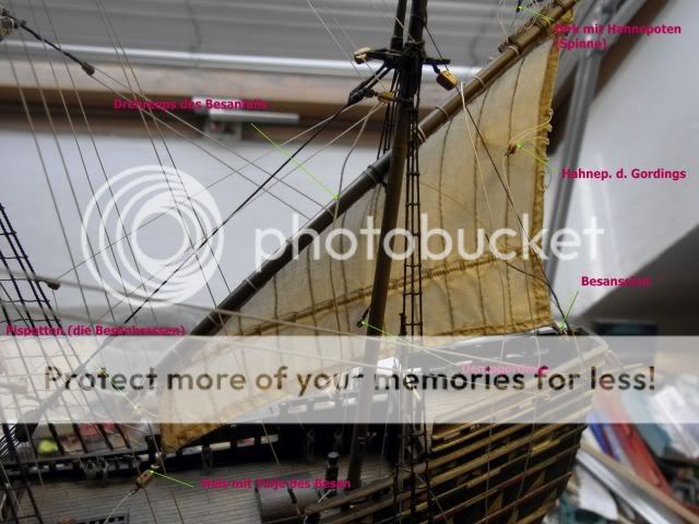

Heute von mir auch noch ein kurzes aber für mich wichtiges Update: Zum einen hat mein Baubericht nun auch vor ein paar Tagen sein Einjähriges gefeiert (allerdings ist der gesamte Bau bereits etwas älter, da ich erst ein wenig später mit dem Bericht begonnen hatte...), zum anderen ist
für mich ein weiterer kleiner Etappensieg zu verzeichnen. Nun hat auch das Besan-(letzte) segel seinen Platz an den Mast gefunden. Zuvor habe ich noch sämtliches Tauwerk angebracht, was da so dazugehört: Das Drehreep zum Heißen und Fieren der Besanrute, die Sprutgordings, die Dempgordings (beide zum Ein- bzw. Aufholen des Segels an die Rute) die Schot, die später vom Schotausleger durch eine Schotblock am hinteren Schothorn, von dort durch einen Leitblock und durch ein Gatt im Oberspiegel zu seiner Belegklampe führt, die Pispotten, die letztlich nichts anderes als Brassen für die Besanrute darstellen sowie die Halstalje, mit der die bugwärtige Segelecke gegen den Winddruck gehalten wird.
Die Besanrute ist die einzige „Rah“, die ich nicht gehängt habe, sonder direkt an den Mast angeklebt habe. Da hier das Rack oberhalb verläuft und nur am Drehreep (Das besagte Tau, mit der man das Ganze rauf- und runterlassen kann) ansetzt, ist mir das zu instabil gewesen. Ich brauche aber
eine starre Verbindung, um das Segel realistisch und leicht schräggestellt darzustellen, ohne den nicht nach hinten abgestagten Besanmast zu verziehen. Im Prinzip ein konstruktiver Fehler im Hackneyplan, den ich mir nicht so recht erklären kann: In der Realität müssen da ganz schöne Zugkräfte vom Großmast gewirkt haben oder der Mast hatte vielleicht sogar tatsächlich unter Last einen leichten Fall nach vorn, was sein konstruktiver Fall nach achtern im „Ruhezustand“ allerdings wieder in annehmbare Form zurechtbiegen könnte. Gewagte These allerdings! :idee: :verrückt: Komischerweise waren aber Besanmasten dieser Epoche anscheinend nie verstagt. Um einen Verzug nach vorn also zu verhindern, mussich also tricksen und mit der Schot gegenspannen, da das gesamte Tauwerk vom Großmast (in erster Linie seine Brassen) schon ziemlich am Besanmast zerrt.
Später wird auch noch die Dirk der Besanrute hinzukommen, da diese nach vorne zum Großtopp läuft und von dort wieder zurück zum Besanmast. Spanne ich diese,kommt noch mehr Zug nach vorn auf den kleinen und dünnen Mast zu. Na toll! :roll: Ichhabe da erstmal Matthias’ (Resident) Tipp sofort beherzigt und umgesetzt, und den Mast erst mal provisorisch nach achtern hin mit Nähgarn abgestagt, damit er mir nicht bereits beim Takeln schlapp macht. Und da wir gerade bei Urheberrechtsverletzungen sind: Außerdem habe ich den vorher an der vorderen Rutennock angebrachten Augbolzen für die beiden Brassenblöcke wieder aboperiert und das Loch wieder verschlossen und lackiert. Roland (LT Garp)hat das mal treffend mit „Is zwar richtig, sieht aber falsch aus!“ beschrieben. Recht hatta! Irgendwie gefiel mir das nicht, also hab ich die Blöcke beidseitig mit einem Webleinenstek angebracht. Irgendwie ist das schöner so.
Somit gehe ich nun tatsächlich so allmählich auf die Zielgerade.
Hier aber mal im Bild:
...und so sieht’s von der anderen Seite aus. Die Jungfer, die die Spruten zusammenführt, ist auf das Segel geklebt aber das daran befindliche Gordingtau ist extra lose belassen, so dass es sich noch im richtigen Winkel in Form zieht, hab ich schon ausprobiert:

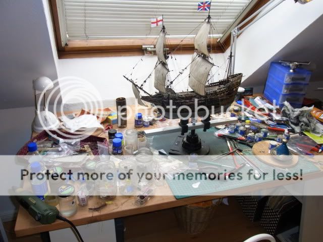

Ich weiß, irgendwelche spektakulären Baufortschritte direkt am Modell haben sicherlich mehr Eyecatcherqualitäten. Aber: Heute geht’s bei
mir eher um obligatorischere Notwendigkeiten. Trotzdem möchte ich Euch diese -bestenfalls- soliden handwerklichen Fortschritte nicht vorenthalten.
