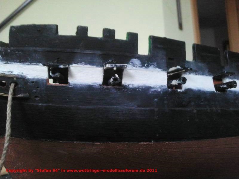

jetz muss ich euch etwas " beichten"(falls ihr das nocht nicht gemerkt habt)
ich habe vor euch die ganze zeit einen Fehler am Modell nicht gezeigt, weil das mich und das Modell schlechter erscheinen lässt.
Nun ist es doch an der Zeit ihn langsam zu beheben, aber ich weis leider nicht wie
Ich glaube nicht, dass ich diese unebenkeiten am weisen Streifen noch ausbessern kann. dass einzige was mir einfällt ist wegschleifen( hab ich schon probiert aber da gehen wieder die ganzen kanonen unten weg und ich abe keine geduld mehr diese ein 3.mal draufzuklebn), übermalen( wirds noch dicker die farbe....)
Stefan

Hallo Stefan :wink:
Und wie wärs, wenn Du die Stellen mit 0.5 mm Furnier überklebst, danach mit schleifen anpasst und nochmals weiss anstreichst ??
Sergio

hi,
die idee ist zwar gut, aber da steht dann das furnier raus. Das ist auch nicht schön

Hi Stefan :wink:
Nicht, wenn Du es passend abschleifst, ist die bessere Lösung als die Farbe wegkratzen, oder mit Spachtel dahinter zu gehen.

grüss dich.
um dir evtl einen tipp zu geben, sollte ich erst einmal wissen, wie es
dazu gekommen ist, dass das jetzt SO aussieht...
hast du da mit verdünner gearbeitet oder was ist da passiert???
Nee, er hat mal gesagt: er hat mit zu viel Farbe gearbeitet

Falls du die schwarzen flecken auf den weisen strwifen meinst, kann ich dir sagen,dass ich da ich da geschaut habe ob diese Linien auf dem weisen Grund so weggehen. wie du siehst. geht dass nicht

Moin Stefan! :wink:
Oh ja- Weiß matt und dann womöglich von Revell ist echt ein störrischer Maulesel, das kenne ich. Und dann noch auf schwarzem Kunststoff. Da habe ich früher auch eine Lage nach der anderen drübergejaucht. Dann war es zwar blickdicht (mehr oder weniger) aber auch zentimeterdick und jede Struktur erstickend.
Also- was tun?? :idee: Die Struktur wirst so nicht mehr "rausholen können". Alle bereits gegebenen Tipps sind sinnvolle Lösungswege. Noch ein weiterer Tipp von mir aus gegebenem Anlass: Nimm Revell Colormix und einen weichen Haarpinsel. Nimm nicht zu viel von dem Lösungsmittel und versuch mal, die Farbschicht (also den Streifen) etwas zu glätten. Das geht damit, aber vorsichtig. Zum Nachbessern nimm am besten Weiß seidenmatt: das lässt sich viel besser verarbeiten. Aber sachte, sonst baust Du noch ne weitere Schicht auf. Andere Möglichkeit: Oft hält die Farbe sowieso schlecht genug auf dem Kunststoff. Eventueller Vorteil: Dann könntest Du sie vorsichtig versuchen runterzuschaben. Aber alles was ich sage ist ohne Gewähr und bitte auf eigene Gefahr, okay?? :S
Viel Erfolg!

Dass ich dass nicht ausbessern" kann" finde ich schade.aber die Gefahr dass mir die abbrechen ist mir zu groß,sodass ich dass lieber sein lasse
Das versteh ich jetzt nicht... du hast doch hier einige wirklich gute und nachvollziehbare Lösungsvorschläge präsentiert bekommen. Besonders der von Chris scheint mir der mit geringstem risiko zu sein... sollte das mit dem revell-löser nicht gehen, nimm was schärferes (zb aus der abteilung für automechaniker) - aber vorsicht, dabei könnte sich womöglich das plastik auflösen.
Übrigens: wieso sollten die Kanonen abbrechen, wenn du zwischen den Luken schleifst? ist doch klar, dass du da nicht von links nach rechts, sondern von oben nach unten mit erhöhtem druck auf die schleifende stelle arbeiten würdest... oder ist mir da was entgangen??
mein Vorschlag dazu: kauf dir ein kleines Multitool von Dremel oder Proxxon (wirst du bei aufwendigeren Modellen/Scratch/Holz sowieso irgendwann brauchen) und schleif das ganze mit einem Kegelförmigen schleifaufsatz vorsichtig weg. So kannst du zwischen den Luken herummanövrieren ohne die Kanonen zu gefährden und vlt sogar noch ein bisschen der Struktur unter der Lackpampe "wiederfinden". Und wenn eine Welle bei dem Tool dabei ist, bekommst du dabei nicht mal Handgelenksschmerzen :ok:
LG, Mathias

Falls Du noch ein wenig Taschengeld über haben solltest, kannst Du Dir den Penschleifer von Proxxon kaufen. Das ist genau das richtige Werkzeug für solche Probleme und sollte daher auf längerer Sicht nicht in deinem Bestand fehlen. Ansonsten hast Du hier echt gute Vorschläge bekommen. Nicht aufgeben, kämpfen! Wenn du mal schaust, wie Du mit Deiner Conni begonnen hast und was Du im Nachgang alles rausgeholt hast, dann wirst Du doch nicht an ein paar kleine weiße Stellen kapitulieren. Mach weiter Stefan!

Die einfachste Lösung ist mir noch heute morgen eingefallen: Besorg Dir einen Glaspinsel aus dem Künstler-/ Architekturbedarf. Kostet so um die 6-7€. Damit (aber sachte!) kannst Du den Lack gezielt wegradieren. Aber zieh Dir Einweghandschuhe an, der Glasstaub juckt wie Hölle!

... und am Besten immer den Staubsauger daneben laufen lassen und live absaugen!!! Der Abrieb ist die Hölle wenn sich der in die Haut massiert - Unterarme auf der Tischplatte mit Glasfaserstaub ist ´ne teufliche Mischung!

Eine Staubschutzmaske wäre ebenfalls empfehlenswert. Und noch ein kleiner Tipp um das Jucken loszuwerden, erst mit warmen Wasser dahinter (Öffnet die Hautporen), gut einseifen, mit warmen Wasser abspühlen und anschliessend mit kaltem Wasser (Schliesst die Poren wieder). Habe 4 Jahre mit dem Glasfaser Mist zu tun gehabt. :bang:

danke erstmal für euere vielen antworten hier.
Ich werde es mal mit ganz vorsichtig mit abschleifen von oben nach unten probieren.
Die lösung mit dem Revell-löser ist zwar eine gute idee, aber mir ist das zeug einfach nicht sympathisch genug, um damit auf meinem modell rumzuwerkeln.
Eueren Vorschlag mit dem (Zitat): "Glasfaser-Mist" muss ich mir nochmal überlegen
Doch worüber ich mir langsam allgemein sorgen mache ist, dass ich mit meinen ausbesserungsversuchen das Ganze nurnoch Schlimmer mache. Mir kommt es auf so vor als würde ich da unnötig Arbeiten am Modell machen seit Monaten. Bei Dingen die ich besser machen sollte vertraue ich euch, da ihr das objektiver seht als ich.
Stefan

Ein kleiner Nachtrag wegen dem "Glasfaser Mist", ich hatte es mit dicken Glasfaserkordeln (Seilen) zu tun, nicht mit sooo kleinen Radierern. :pfeif:
Und die Kordeln haben gejuckt, mein lieber Schwan. :heul:

HI
Ich würde bei so großen Flächen den Glasfaserradierer nicht benutzen.
Keine Frage, das würde klappen.
Allerdings bei der Menge die du entfernen musst gibt es einen Haufen an Glasfaserstückchen.
Und selbst wenn du meinst, du hättest alle entfernt und Hanschuhe etc getragen wirst du feststellen es piekt trotzden irgendwo.
Um eine dünne Lackschicht zu entferne würd ich ihn nehmen, aber dafür nicht.
Es muss doch noch andere Lösungen geben.

da ich so langsam das Gefühl habe, dass ich das Gefühl breit macht hier im Forum, dass ich nicht mehr weiterbauen würde, gebe ich mal kurz Rückmeldung.
Und zwar war ich in den letzen tagn zu unmotiert um etwas zu bauen, was ihr bestimmt alle kennt
Doch heute habe ich mal den teil des weisen streifens der auf dem bild zu sehen ist, mal vorsichtig abgeschliffen, und habe ihn mit einer dünnen Schicht weiser Farbe neu überzogen.
In den nächsten Tagen folgt eine zweite weise Schicht, da die erste noch nicht deckt.
Dann wird der Schwarzton wieder angepasst.
Da ich zurzeit echt viel um die Ohren habe, versuche ich neue Bilder noch bis zum Ende der Woche hier reinzustellen
Ich hoffe ihr habt gedult
Stefan
PS:
Wenn ihr wollt kann ich ja mal ein bild des bisherigen zustandes euch zeigen, allerdings sieht das Bild noch aus wie auf einer Baustelle

ich hab bei solcher mißlichen Lage auch noch ´ne Idee die auch bei etwas weniger Geschick geht (es soll ja mehr wie mich geben...).
Es gibt Schleif- und Radier-Steine bzw. weichere Schleif- und Radier-Schwämme.
Die lassen sich (außer die ganz harten) gut in Stücke schneiden, die dann prima zwischen die Gefährdeten Bereiche passen.
So geht erst gar nichts kaputt, auch wenn links und rechts was vorsteht.

hi,
jetz nur mal kurz ein bild für zwischendrin
Und zwar habe ich als erstes die stelle abgeschliffen und habe dann nochmal über den weisen streifen drübergemalt.
Leider deckt die Revell-Weis nicht und deswegen ist die Farbe wieder zu dick aufgetragen..... :thumbdown:
Bei diesem bild ist nur der Weiße Streifen von Bedeutung, die Schwarze farbe und der Rest wird noch ausgebessert
Ich zeige euch das Bild, da ich von euch gerne wissen will, ob der Streifen passt, nicht dass ich jetz noch die Schwarze stelle ausbessere und er dann doch nicht passt...
Stefan
Ps: Mittlerweile bin ich schon fast so weit, dass ich den Rumpf einfach so lasse, da ich sonst zu unmotiviert werde, um überhaubt weiterzumachen. Da ich das Schiff auf jeden Fall fertig machen will, wäre es schon fast besser, wenn ich weitermache, bevor ich keine lust mehr habe.

Und jetzt lieber Stefan, verrate mir Mal, wie du es schaffst, beim Malen immer die gesamte Umgebung dermaßen mit einzusiffen???
Was sucht denn die ganze Farbe auf den Kanonen? Versuche schon bei der ersten Anstich sauber zu arbeiten, das erleichtert die nächste Farbe ungemein!

Daran...lieber daniel...sind meine finger schuld....an den weisen kannonen ist meine unvorsichtige art schuld, was das von links nach rechts malen betrifft...und der leichte weise stich auf dem schwarzen war irendwie da, nachdem ich abgeschliffen habe...
Stefan
