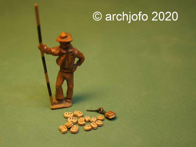

Fortsetzung: Moques de conduits
Da ich immer noch keine eindeutige Klärung der deutschen Bezeichnung für diese Blöcke erreichen konnte, bezeichne ich sie einfach als „Wegweiserblöcke“. Sollte sich diese Bezeichnung als nicht korrekt erweisen, man möge mir das nachsehen.
Die Herstellung der zweischeibigen Wegweiserblöcke konnte ich zwischenzeitlich abschließen. Hierzu fertigte ich nachfolgende Bilderreihe, die soweit selbsterklärend ist.
Auf dem letzten Bild sind die 2-scheibigen Wegweiserblöcke im Verhältnis zu einem einscheibigen Leitblock zu sehen.
Weiter geht es dann mit der Anfertigung der 1- und 3-scheibigen Wegweiserblöcke.
Davon demnächst mehr …
Auch die 1- und 3-scheibigen Wegweiserblöcke konnte ich mittlerweile fertigstellen, also insgesamt 30 Stück.
Die bereits fertiggestellten Großwanten werden demnächst dann mit den Wegweiserblöcken bestückt. Bin selbst sehr gespannt wie es dann aussehen wird.
Fortsetzung folgt …

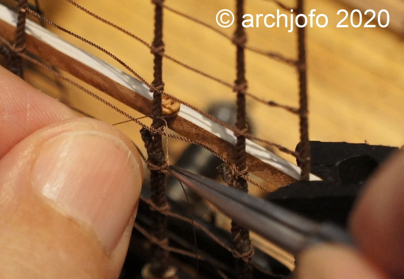

Wie angekündigt, wurden die ersten Wegweiserblöcke an den Großwanten mit dünnem japanischen Seidengarn angebunden.
Vorab überlegte ich, wie ich diese winzigen Teile an der festzumachenden Stelle des Wantes positionieren und mit Garn umwickeln kann. Mit einer Holzleiste, die mit einem doppelseitigen Klebeband auf der Oberseite belegt und an den Wanten mit Klammern befestigt wurde, kann ich diese Blöcke an Ort und Stelle für das Einbinden provisorisch verorten.
Auf den Bildern sieht es leichter aus als es tatsächlich ist. Das braucht schon eine Portion Nerven. Zumal man auch die so schön ausgerichteten Webeleinen zwangsläufig in Mitleidenschaft zieht. Diese werden nach dieser Befestigungsaktion dann wieder schön in Position gebracht.
Fortsetzung folgt …

Toll :ok:
Die Idee mit der Holzleiste ... genial einfach, einfach genial!

Hallo Ingo,
mit der Holzleiste hat ganz gut geklappt. Vor allen Dingen war das nervenschonend ... :ok:

Die Idee mit der Holzleiste und Klebeband ist gut, ich finde ja das fixieren von Bauteilen ist oft eine Baustelle für sich, zu wenige und zu klobige Finger/Hände :D

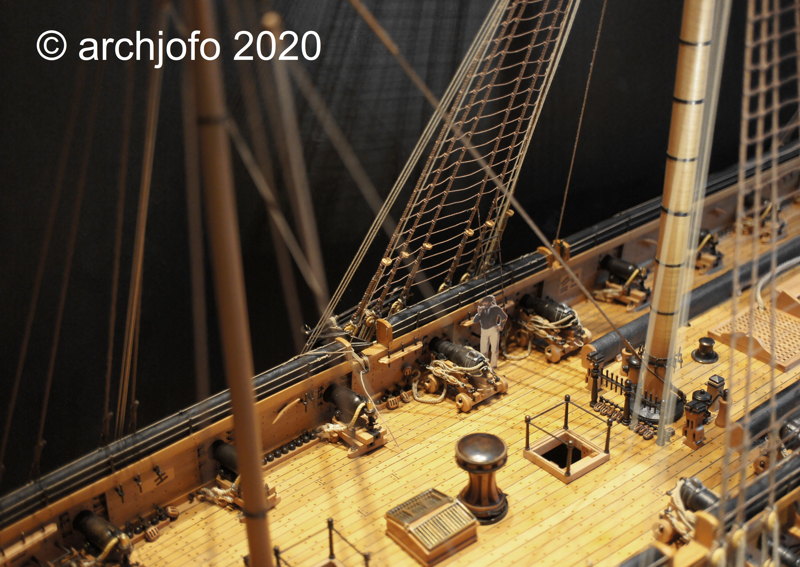

Heute hatte ich wieder einmal das Bedürfnis im Stil einer historischen Postkarte eine Szenerie auf dem Batteriedeck der französischen Korvette zu erzeugen. Der „Second Maitre“ stammt aus dem Buch „La Marine“ von 1843 nach einer Illustration von Morel-Fatio.

Sonntag, 13. September 2020, 21:21
Ich frage mich manchmal ob die Baumeister von damals auch so eine saubere Arbeit abgeliefert haben. Toll gemacht :rolleyes:

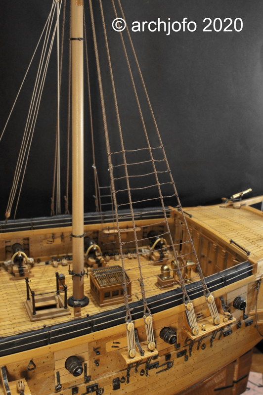

Fortsetzung: Webleinen – Enfléchures
Es ist schon wieder eine ganze Weile her, dass ich die Webleinen für die Großmastwanten fertiggestellt habe. Gerade bei eintönigen Arbeiten ist es für die Motivation förderlich, sich zwischendurch mit anderen Details, wie z. B. den Wegweiserblöcken, zu befassen und so für Abwechslung zu sorgen.
Mittlerweile befasse ich wieder mit den Webleinen, und zwar den der Kreuzmastwanten, wie auf den folgenden Bildern zu sehen ist. Das Einbinden der Augspleise am ersten und letzten Want habe ich ja bereit ausführlich in vorhergehenden Berichten dargestellt und beschrieben.
Fortsetzung folgt …
Mit dem Verzurren der Wantleiter konnten die Kreuzmastwanten der französischen Korvette backbordseitig inklusive Webleinen soweit fertiggestellt werden.
Es geht nun weiter mit den Webleinen für die steuerbordseitigen Kreuzmastwanten.
Bis demnächst …
