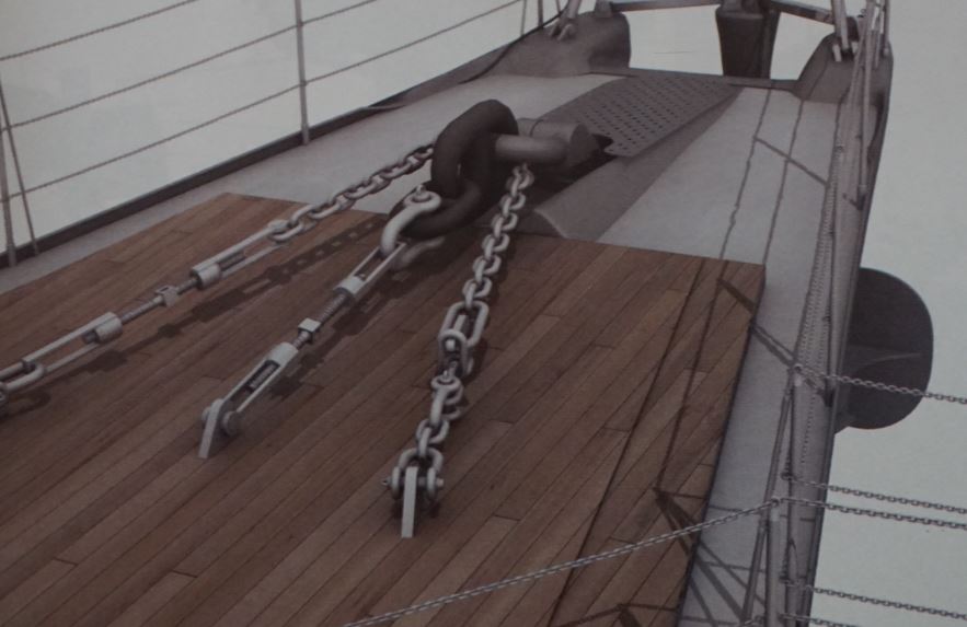

Morsche Rolf,
Genau, mach mal ein Foto von vorn....... Irgendwie täuscht das Foto von deinem Schiff..... Ich sehe du hast bis oben beplankt, vielleicht täuscht es deshalb als hätte die Bordwand zwei Bäuche.
Hoffentlich biste nicht zu weit vorgeprescht... zwecks Anschluss Bordwand zum Deck. Wenn man sich die Originalbilder der PE betrachtet sieht man Bordwand, Wassergang und Deck...
So sollte es später an unserem Modell auch aussehen.......... :wink:

weiter oben #4057 hab ich ein Bild Deck, Wassergang und Bordwand. Dort ist der Wassergang etwas tiefer als das Deck. Die neue Bauanleitung zeigt uns aber das die Erstbeplankung bis zum Deckrand geht. Da die Zweitbeplankung nur 0,6mm dick ist, wird sie etwas höher als der Wassergang. Aber das werden wir erst später sehen bei der nächsten Bauanleitung, so hoffe ich....
Ich denke ich werde mit dieser Leiste 1mm tiefer bleiben um dem Original näher zu sein........

Peter,
Dieses Bild zeigt deutlich, dass das Boardwand an der Spitze vertikal ist.
Netter Zusatz, um den Rumpf zu verbessern.
https://www.google.nl/search?q=prinz+eug…azwHg909WXHM%3A

Dienstag, 1. September 2015, 13:47
@Reinhart
Das ist ja auch mein Reden. Auf dem Titelfoto auf den Heften sieht man es auch ganz deutlich und wurde von mir auch so gebaut. :ok: Dafür sollen wohl auch die Alu-Leisten sein.

Dienstag, 1. September 2015, 14:35
@Peter
Das würde ich nicht machen. 1mm heißt, das der Wassergang im Original 20cm tief gewesen wäre. Das kann aber nicht stimmen, da er niemals so tief gewesen ist. Der Wassergang war mit Sicherheit nicht tiefer als die Decksplanke.

Rolf,
Ursprünglich ware die Decksplanke im 1:1 ungefähr 5000 x 125 x 50 mm (Meine Meinung!).

Dienstag, 1. September 2015, 16:56
Das...........
glaube ich wohl nicht............ und mit den 20cm, na ja vielleicht sind es auch nur 15cm, jedenfalls ist der WG tiefer.........
Welcher Sinn hat ein Wassergang.. :cracy:
Warum sollte er mit dem Deck auf gleicher Höhe sein ???
Wassergang
schmaler Streifen an Seite (Stahl-)Deck, der ohne Holz-Decksbelag
bleibt, dort sammelt sich Wasser und wird nach außenbord geleitet, praktisch eine Regenrinne..........
Und wieso handelt es sich hier um Alu Leisten ?? Es heisst doch Alu Streifen !! Eigentlich weiss doch hier keiner, für was die Alu Streifen sind. Alle Aussagen hier sind doch nur Vermutungen. Männers wir werden es bald wissen in spätestens 4 Wochen.. :abhau:

Dienstag, 1. September 2015, 17:08
@Peter
Tschuldigung, sollte heißen: Der Wassergang war nicht VIEL tiefer ...... Weder 15 noch 20cm. Und diese 3D Zeichnungen kannst Du mit Sicherheit nicht als Maßstabsgetreu einstufen.
Grüße aus Krefeld, Rolf :ok:
4 077
Dienstag, 1. September 2015, 17:09
Biste.......
Weder 15 noch 20cm.
dir da 100% sicher....... schau dir das Bild an......mit den 15-20cm liegste net schlecht................ :baeh:
Und ob die 3D Bilder massstabsgetreu sind............ na, immerhin ein Anhaltspunkt... :wink: Ausserdem hab ich mir im Netz eine Reihe von Originalbildern angeschaut und festgestellt das die 3D Bilder recht gut sind. Bei der Bisi hab ich zur PE grosse Übereinstimmung zwecks Wassergang der tiefer wie das Deck ist, festgestellt.....
