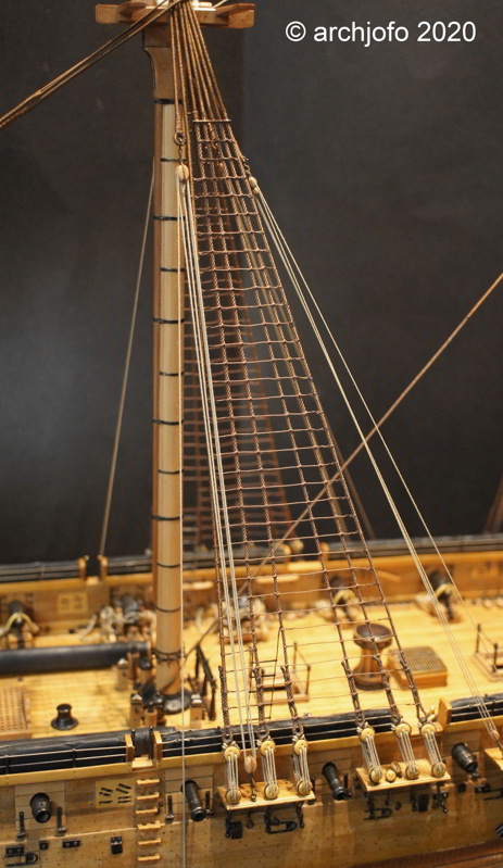

Der aktuelle Bearbeitungstand zum Anbringen der Webleinen ist auf dem ersten Bild zu sehen. Langsam aber sicher arbeite ich mich an den Backbordwanten des Großmastes hoch.

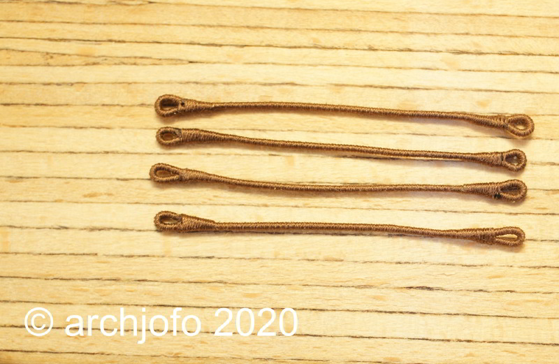

Wie bereits angekündigt bekleide ich die vier Schwichtings ø 0,63 mm (entspricht ø 30 mm im Original) für die Großwanten mittels meiner extra dafür umgebauten Be-kleidungsmaschine. Im ersten Arbeitsschritt werden an den beiden Enden kurze Abschnitte zur Ausbildung der Augspleiße (nur angedeutet) bekleidet. Erst dann folgt die komplette Bekleidung der Schwichtings.
Auf dem nächsten Bild ist ein provisorisch gesetztes Schwichting zu sehen. Es geht sehr schön hinten am Mast vorbei.

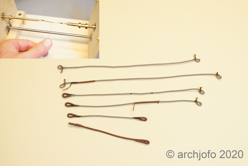

Um die Schwichtings anzufertigen bedarf es mehrerer Arbeitsschritte. Auf dem nachfolgenden Bild habe ich versucht diese Schritte als Ergänzung zur Beschreibung im letzten Bericht darzustellen.
Dabei ist besonders darauf zu achten, dass die Schwichtings exakt die gleiche Länge erhalten. Leider musste ich feststellen, dass durch das Kleiden sich die Schwichtings etwas verlängern. Dieser Umstand ist insofern entsprechend zu berücksichtigen, um die korrekte Länge zu bekommen.

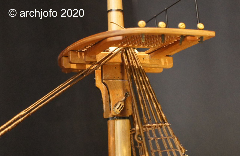

Fortsetzung: Großmars – Leitblöcke
Unter der Großmars konnte ich zwischenzeitlich die großen Doppelblöcke für die Fockmars- und Vormarsbrassen mittels Augbolzen an den Mastbacken anbringen.

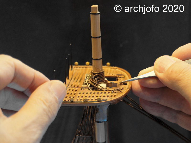

Die Leitblöcke für die Gordings habe ich mittels Laschings durch das Gräting der Großmars befestigt.
Derzeit bin ich mit der Vorbereitung der Püttingswanten befasst.
