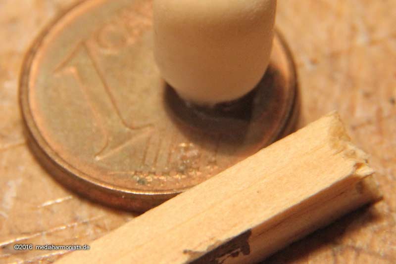

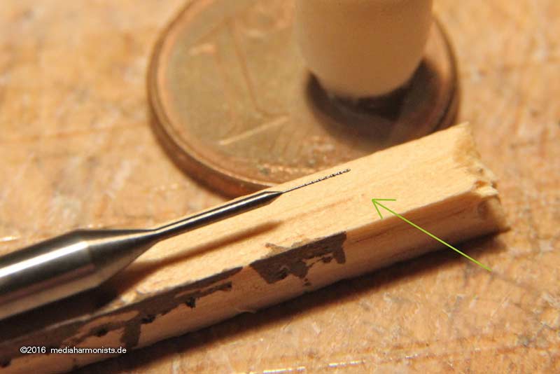

@showrodder
Suchbild: wir haben ein kleines Loch versteckt, finde es :-)
XXXDAn
4 042
Mittwoch, 23. November 2016, 23:56
Na komm schon ... den Cent drauf legen gilt nicht !
Markus
4 043
Donnerstag, 24. November 2016, 00:02
Hier ein 0,15 mm Loch, Tiefe ca. 2 mm:
XXXDAn
