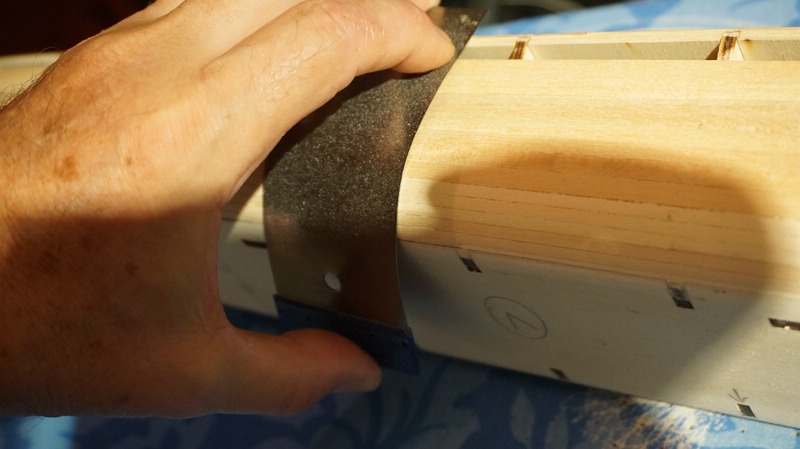

Die Bauanleitung ist das Eine, die Ausführung was anderes. Ich habe die Leisten von Hachette hergenommen, aber nicht diese extremen Lücken, wie sie in der Anleitung sind, erzeugt. es geht auch ohne!da mir die Hachette Variante sehr sehr wild ausschaut.
ich dir wiedersprechen Rolf........... Das A und O ist eine saubere erste Beplankung die 1A verschliffen wird. Die Rumpfform muss hier schon exakt stimmen. Dann kannste auch eine dünne Haut wie die 0,6mm von OcCre drüberziehen ohne Probleme.habe ich kein Material zum Schleifen. 0,6mm sind Ruck Zuck durchgeschliffen und dann hab ich den Salat.
Wie schon erwähnt ist die erste Haut massgebend. Es kann nicht sein das eine Schleiforgie das Ziel ist...
Das kannste auch mit Recht und Gewissendass mein Rumpf gut gelungen ist. Und darauf bin ich stolz.
. Meine Darlegung heute Morgen bezog sich nicht auf deinen Rumpf, sondern auf die Vorgehensweise die ich empfehlen würde. Jeder ist seines Glückes Schmied und macht es so wie er in der Lage ist und wie es ihm gefällt. Deswegen heisst dieser Tröööööt auch Tips und Tricks ( glaube ich jedenfalls). Ich bin mit meiner ersten Beplankung so weit fertig und habe diese so verschliffen das die Kontour gut herauskommt und ich eigentlich keine Zweitbeplankung mehr bräuchte. Dies war aber nur möglich weil ich sehr viel Wert auf die Vorbereitung gelegt habe.
Da hätte ich noch einen kleinen Tip............ Eine davon hab ich über eine Spraydose gebogen damit ich auch Hohlkehlen bearbeiten kann.
