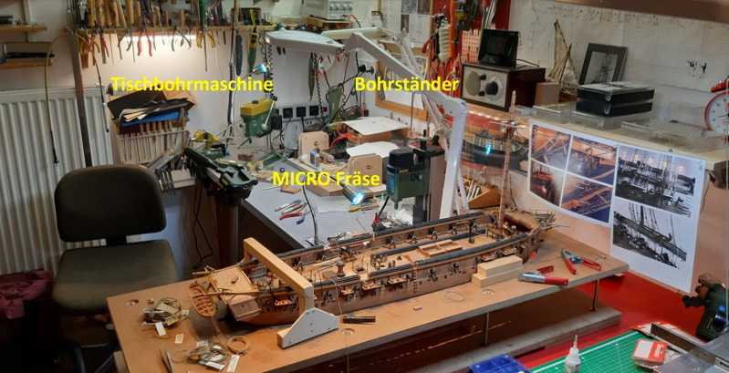

Darf ich mal fragen welchen Bohrständer du nutzt, welchen du auch um 90 Grad kippen kannst zum schleifen und welche Tischbohrmaschine?
Ich danke dir.
Beiträge: 3 602
3 904
Sonntag, 22. Dezember 2019, 10:18
Vielen Dank für euren Zuspruch.
@Jache
Natürlich darfst Du fragen.
Ich hoffe, dass ich damit Deine Fragen beantworten kann:
Wobei ich die feinen Bohrungen mit z. B. 0,3 mm Durchmesser ausschließlich mit der MICRO Fräse erledige.
Das hat weniger gebrochene Bohrer zur Folge.
Danke dir.
Ich überlege gerade ob ich mir nur die MF70 kaufe oder zusätzlich noch die TBH?
Feine Bohrungen bis 3mm werde ich auch mit der microfräse ausführen können... für alles andere würde ich eine TBH brauchen.
Meinen Bohrständer für die Micromot 230 nutze ich fast ausschließlich als mobilen Schleiftisch für z.B. Schleifen von Innenradien, etc wo mein Tellerschleifer nicht ausreicht...

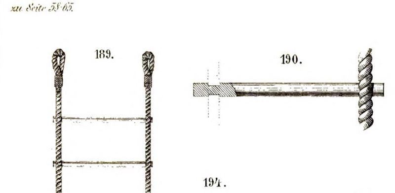

Fortsetzung: Aufstieg in die Wanten – Echelle en cordage
Durch weitere Recherchen, insbesondere in der Publikation -Takelung und Ankerkunde - Freiherr von Sterneck -1873 -, habe ich mittlerweile die sichere Erkenntnis gewonnen, dass das Durchstecken der Sprossen durch die Taue der Jakobsleiter die korrekte Ausführung war.
Dies belegt auch nachfolgender Bildausschnitt aus dem vorgenannten Werk:
Quelle: Takelung und Ankerkunde - Freiherr von Sterneck -1873 - Bildband
Das Ab- und Aufentern in die Wanten von Deck aus macht allerding nur dann Sinn, wenn ein ungehinderter Durchstieg für die Entermannschaft ermöglicht war, wie auch auf der historischen Aufnahme zu sehen ist. Hingegen das Pariser Modell hat dieses Detail offensichtlich nicht richtig wiedergegeben.
Im Sterneck von 1873 ist hierzu auch auf Seite 147 davon zu lesen, dass im Durchgangsbereich die Wanten nicht ausgewebt werden sollen.
Interessant in diesem Zusammenhang ist auch die Angabe des Abstandes der Webleinen mit 13“ (ein österr. Zoll entspricht 2,63 cm), also 34,2 cm, was auch den Angaben in der Monographie zur La Créole mit 35 bis 37 cm in etwa entspricht.
Quelle: Takelung und Ankerkunde - Freiherr von Sterneck -1873 - Band 2
Somit ist hierzu alles geklärt und ich kann mit der Umsetzung fürs Modell beginnen.

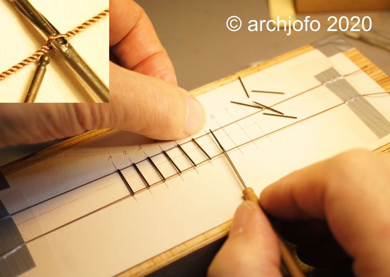

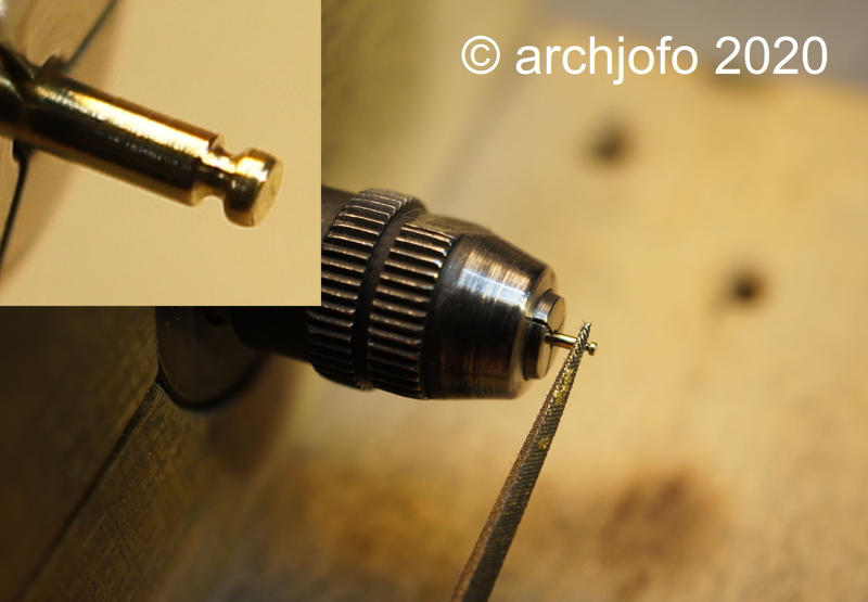

Für die modellbaumäßige Umsetzung der Jakobsleitern für das Aufentern in die Wanten von Deck aus habe ich entschieden, die Sprossen nicht aus Holz wie im Original, sondern aus ø 0,8 mm Rundmessing herzustellen. Holz wäre bei diesem Durchmesser einfach zu instabil, insbesondere auch im Zusammenhang mit den Einkerbungen an den Enden.
Die Sprossen werden wie im Sterneck, Takelung und Ankerkunde, beschrieben durch die Kardeele der Taue gesteckt. Die dazu erforderlichen Einkerbungen stelle ich am Proxxon Feinbohrschleifer mittels Nadelfeile her.
Zum Durchstecken der Sprossen bediente ich mich einer Fertigungsvorlage. Dementsprechend zeichnete ich auf einen Karton die Sprossenabstände mit 7,2 mm und die Spossenweite der Jakobsleiter auf. Anschließend wurden die Trägertaue aufgespannt und mit einem Hilfswerkzeug (Hohlspieker) die Sprossenköpfe durch die Kardeele gesteckt. Mit etwas Übung geht es dann letztlich sehr flott von der Hand.
Bevor diese Jakobsleitern am Modell installiert werden können, müssen die richtigen Längen ermittelt werden. Für die Probeinstallation benutze ich das allseits bewährte Schnittmodell mit der Carronade, wie auf dem folgenden Bild zu sehen ist.
Die Trägertaue werden mittels kleiner Augbolzen oben auf dem Wassergang befestigt. Die konischen Abstandsträger habe ich bereits vor längerer Zeit aus Messing gedreht und brüniert.
Mit dem Probestück für die Wanten dahinter, sieht es dann wie folgt aus:

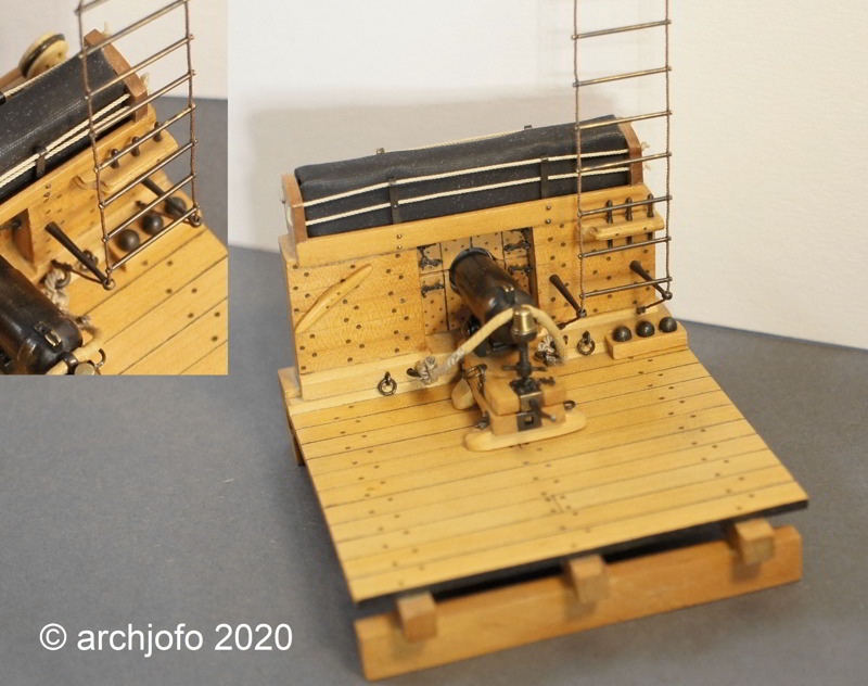

Im Gegensatz zur Probemontage am Schnittmodell gestaltet sich der Einbau der Jakobsleitern am Modell wesentlich schwieriger, da natürlich beengte Verhältnisse gegeben sind und somit die freie Zugänglichkeit der entsprechenden Stellen eingeschränkt ist. Mit Hilfe von speziellen Bohrhilfen kann ich die erforderlichen Bohrungen, ø 1,1 mm für die Abstandshalter und ø 0,4 mm für die winzigen Augbolzen, herstellen, wie auf den folgenden Bildern zu sehen ist.
Ist das Bohren der Befestigungslöcher schon relativ kniffelig, erfordert das Einkleben der Abstandshalter und der Augbolzen, um Kollateralschäden am Modell zu vermeiden, ein umso vorsichtigeres Vorgehen. Aber wer von uns Modellbauer kennt das nicht?
Letztlich ist es machbar, wie am nächsten Bild zu sehen ist.
Fortsetzung folgt …
