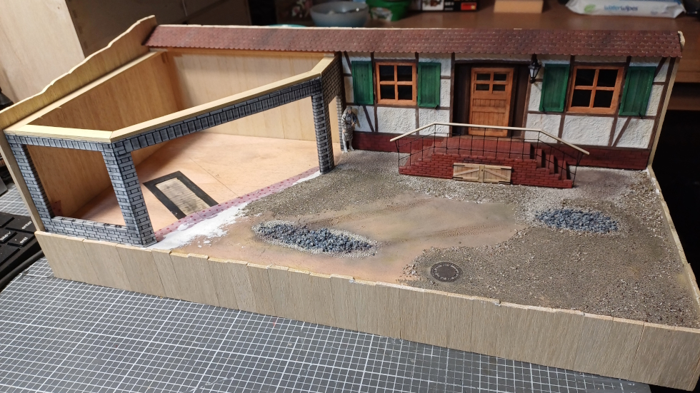

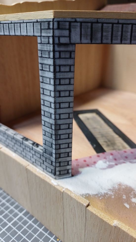

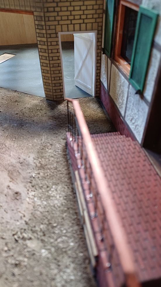

wie angekündigt habe ich die Tür zur Werkstatt verbreitert und die drei Teile nochmal gedruckt. So sieht es jetzt deutlich besser aus:
Auch die Stellprobe mit der Hausfassade passt (für mich zumindest ;) )
Manch einer erinnert sich an mein Gärungs-Missgeschick (am Ende dieses Posts) bei der ersten Version der Werkstatt:
Das konnte ich jetzt natürlich auch gleich besser machen:
Auch die andere Ecke passt:
Hier mal die Gesamtansicht in unterschiedlichen Perspektiven. Es wird langsam:
In diesen Bereich werde ich als nächstes weiter machen.
Hier wird es deutlich weniger Streu geben, dafür mehr blanke Erde, da ja der LKW immer wieder darüber rollt. Davon erzähle ich euch dann beim nächsten Mal.

Zwei Ideen meinerseits:
- Wie wäre es mit einer Frau im Blaumann? Fände ich cool.
- Die Fensterrahmen sehen nach "Puppenhaus" aus. Hier würde ich mehr Detailverliebtheit vorschlagen.

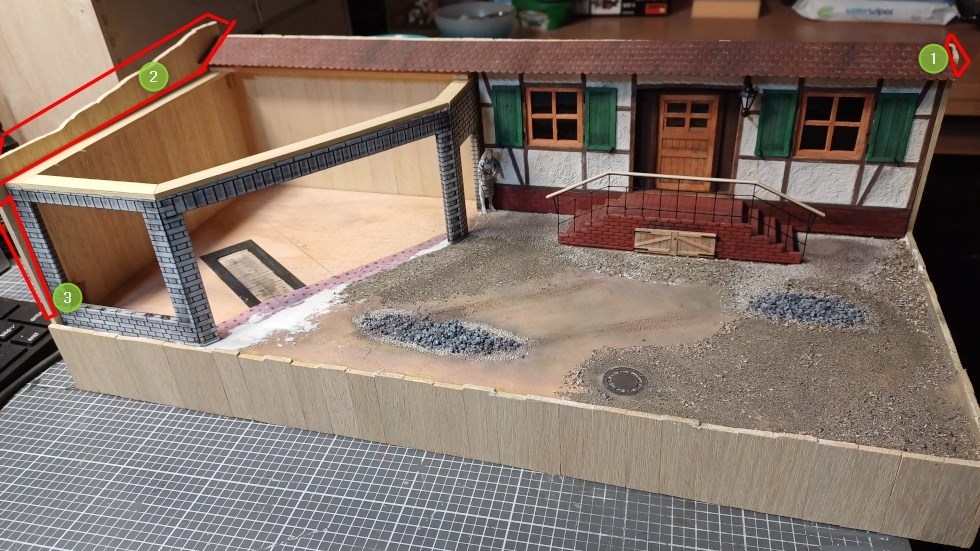

Freitag, 7. Juni 2024, 12:48

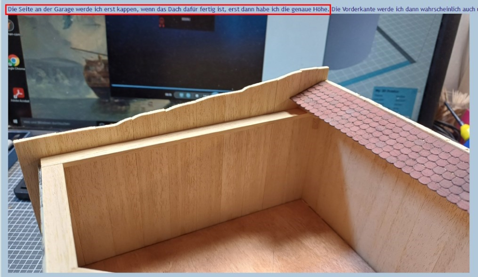

Moin Ingo
Diese 3 Bretterwände solltest Du wegmachen:
Dirk
368
Freitag, 7. Juni 2024, 13:42
Moin Dirk,
1) Da ist nur das Dach verrutscht, guggst Du hier:
2): Selber Post:
3) Siehe Bild oben, Fortsetzung nach dem eingerahmten ...
Die Vorderkante werde ich dann wahrscheinlich auch um einen Zentimeter nach hinten versetzen, dann steht die Garagenwand knapp über:

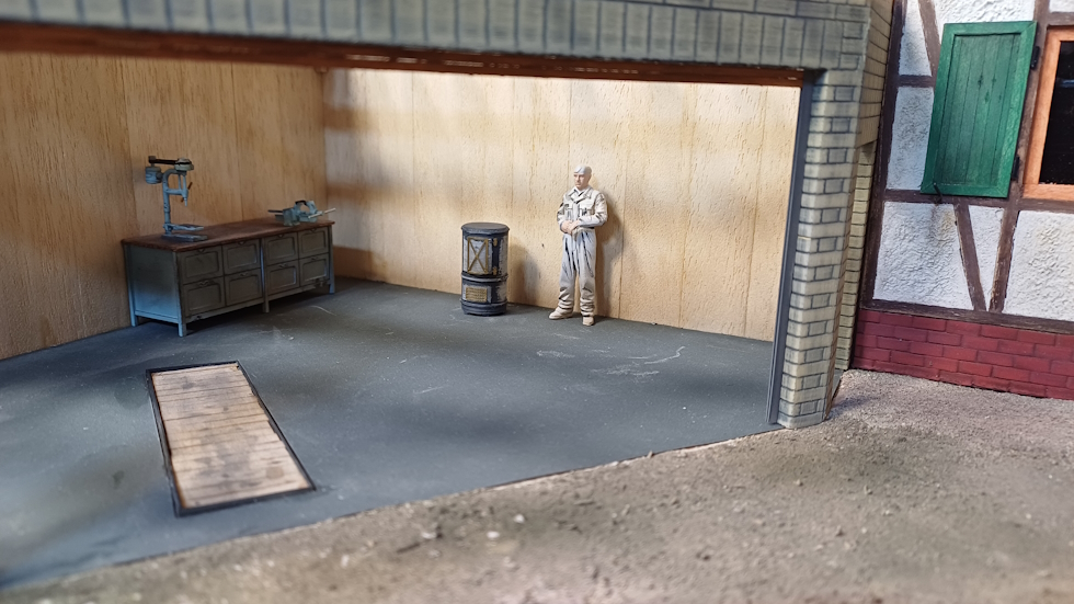

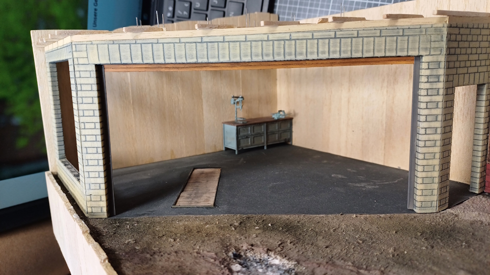

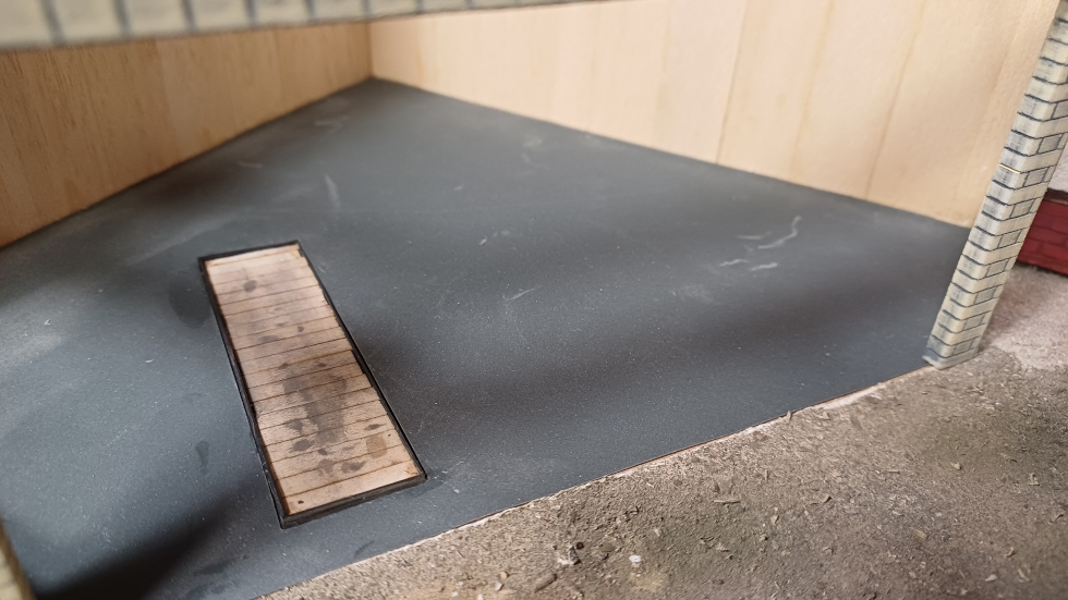

Am Wochenende hab ich auch mal wieder ein bisschen was gemacht. Als erstes hat die Werkstatt einen Betonboden bekommen. Verwendet habe ich 1200er Schleifpapier, welches in die richtige Form geschnitten und eingeklebt wurde:
Mit der neuen Werkstatt, die gestern lackiert wurde, gefällt mir das ganz gut:

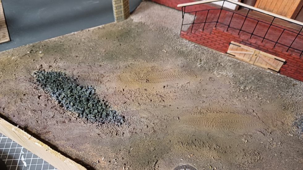

Im Hof habe ich nochmal mit stark verdünnten Plastiform gearbeitet. Dazu habe ich die Masse einfach mit Wasser zu einem Brei verdünnt und dann mit braunen Pigmenten eingefärbt. Die Masse konnte ich mit dem Pinsel auftragen und dann gestalten. Nach dem Trocknen bin ich nochmal mit verschiedenen Braun-, Grün- und Beige-Tönen aus der Airbrush drüber gegangen:
Die Bilder geben die Farben leider nicht richtig wieder, alles ist ein wenig dunkler, darum hier nochmal ein Bild mit einer bekannten Referenz im Hintergrund:
Wenn der LKW im Hof steht gefällt es mir richtig gut. Da muss dann nur noch ein bisschen Matsch an die Reifen ;)
Der Schotter in den ausgebesserten Schlaglöchern habe ich mit dunklem Grün übernebelt. Da kommen jetzt noch dunkle Kreiden zum Einsatz bevor mit klarem Gießharz Wasser in die Pfütze kommt:

Ingo,
die Werkstatt hat keinen Wasserabfluß! Außerdem, Montagegruben in der damaligen Zeit hatten keinen Anfahrschutz, bzw. keine erhöhte Kante an der Grube.
Apropos: Wenn die Pfützen mit den Steinen aufgefüllt sind, dürfte eigentlich kein Wasser mehr darin vorhanden sein, außer es hat vorher ausgiebig geregnet. Du kannst es ja mal mit der Gießkanne probieren (dies ist ein Scherz) ;) .
Gruß Joachim :wink:

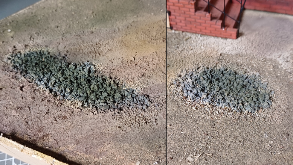

Mir stechen beim betrachten der letzten Bilder die beiden Schotterhaufen ins Auge. Mir bereiten die kein "Kopfkino"
Jeder dieser Steine ist ein halben Schuh groß --> Eisenbahnschotter
Ich verstehe nicht, warum das jemand so aufgefüllt hat.
Wäre es nicht eine Idee, wenn Du den Schotter komplett entfernst und dort Pfützen (braunes Wasser, Staub und Blätter) hinmachst ?
Denn mit Wasser wolltest du doch auch noch was modellieren. Schotter und Wasser scheint mir persönlich nicht zu passen
Schotter müsste doch tiefer unten liegen, wird doch als Baugrund verwendet. Diese Löcher sind doch eher überfüllt
Dein gestalteter Hof ist so schön :ok: geworden, da liegen doch keine so großen Steine rum
Steine weg und eine Pfütze hin, das könnte ich mir sehr gut vorstellen
Der gesamte Hofboden sieht ja durch die Reifenspuren so schön "weich" aus - das würde also passen

Montag, 10. Juni 2024, 20:40
meine Mutter sagte früher immer zu mir, ich hätte schneller eine Ausrede als eine Maus ein Loch! Mal sehen, ob ich diese Gabe noch immer nutzen kann:
1. Der Wasserabfluss wurde tatsächlich, warum auch immer, in die Grube verlegt. Da jetzt die Bohlen darüber liegen, sieht man ihn nicht
2. Den Anfahrschutz hat der Chef persönlich an die Grube geschweißt, kurz nachdem der Lehrling ein Kundenfahrzeug in statt über dieser abgestellt hatte. Es war übrigens der erste seiner Art nördlich des 50ten Breitengrades

Eisenbahnschotter
Genau das war das Stichwort, dass mir fehlte :hand:
Wenn ich den Blick vom Arbeitsplatz leicht nach links oben wandern lasse, finde ich meine V188:
Und dort habe ich genau dieses Granulat als Schotter verwendet (der Post im V188 Baubericht):
Also habe ich gerade das breite Skalpell gezückt und den "Bahnschotter" entfernt:
Teil 1 ist erledigt, Teil 2 wird umgesetzt :ok:

gut das Du den Schotter wieder entfernt hast.
Aber ein Gutes hatte die Aktion. Der Untergrund für die Pfützen sieht jetzt sowas von real aus, das hätte man gewollt so wohl nie hinbekommen.

Der Boden in der Garagen-Werkstatt passt optisch optimal und die Hoffläche entwickelt sich nun langsam auch zum besseren. Wird der 170 nun komplett Blau, auch wenn die Türen nur zum Teil Blau lackiert sind ?

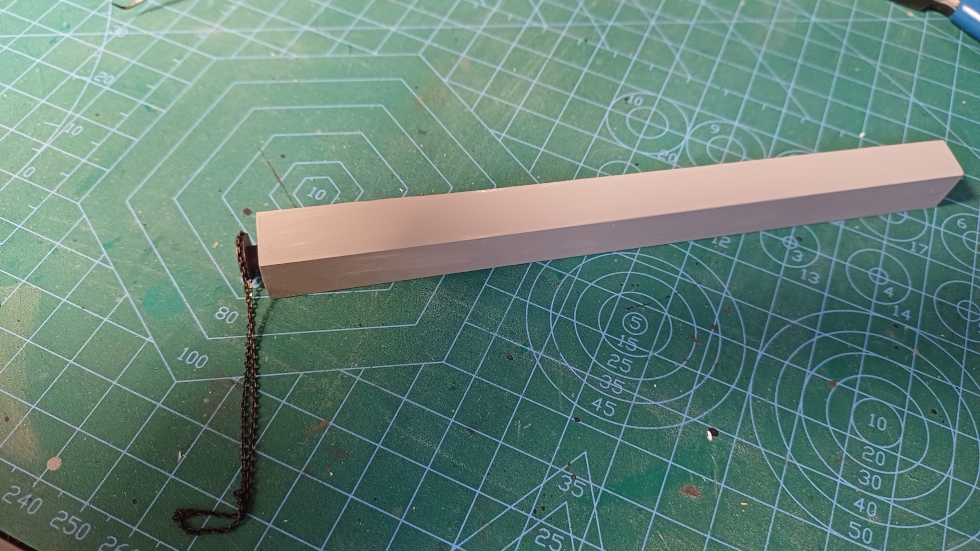

Ich hab aus 1mm-Poly einen kleinen Kasten gebaut. An die Seite kamen Scheiben aus 0,5mm Poly. Durchmesser 10 - 9 - 8 - 9 - 10mm. Zwischen Kasten und den zusammengeklebten Scheiben noch ein 2mm-Stück Rohr (4,8mm Durchmesser) als Abstandhalter:
Die Scheiben dienen als Aufnahme für eine Kette:
An das Mauerwerk über dem Garagentor geheftet erkennt ihr bestimmt was es ist ... der Rolladenkasten 8)
Die Kette an der Seite zum Öffnen und Schließen. Hier kommt später noch eine Öse in die Wand in der die Kette geführt wird:

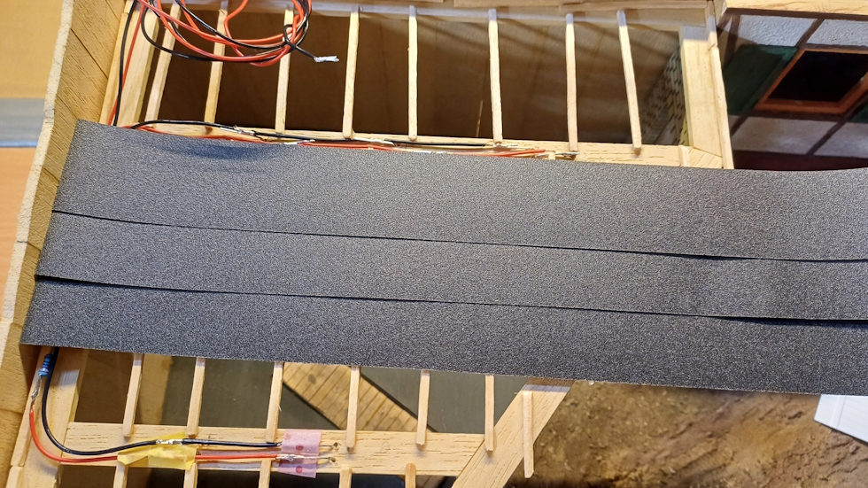

Montag, 24. Juni 2024, 09:10
Viel Spaß beim Verkabeln :D
Danke, den hatte ich.
Jeweils zwei bzw. drei LEDs parallel in einem Strang mit Vorwiderstand, dann alles zusammen:

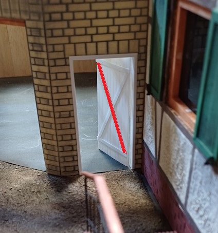

Weiter ging es mit der Türe. Als erstes den Rahmen. 0,5mm Polysheet in einen 6mm Breiten Streifen geschnitten, daraus wurden dann die Teile für Oben und die beiden Seiten. Darauf kam aus 0,75x1,5 Poly der Rand rundum. Erst eine Seite (links) dann die andere:
Nachdem aushärten des Klebers wurde alles verschliffen und lässt sich jetzt von unten in die Mauer einschieben:
Aus einzelnen 0,5x2,5mm Poly-Streifen entstand die Tür. Diese wurden passend abgelängt und die langen Kanten mit einer minimalen Fase versehen:
Winkel und zwei Messingstreifen dienen als Anschlag für die Quer-Hölzer oben und unten:
Dazwischen dann eine Diagonalverstrebung:
Im Rahmen macht sie dann eine ganz gute Figur. Es fehlen noch Scharniere und eine Drückergarnitur:

Apropos Wasser. Das soll ja nicht in die Werkstatt, also muss das Dach abgedichtet werden. Dazu gab es Dachpappe aus Schleifpapier:
Macht sich dann auf dem Dach ganz gut. Hier mal beim Probeliegen:

Hi Ingo,
schön, dass es bei Deiner Werkstatt nun weiter geht. in Beziehung auf Deine Tür, auf welcher Seite willst Du sie anschlagen? So wie Du sie konstruiert hast, müsste die Tür, von innen gesehen, links angeschlagen sein. Außerdem sind die Querriegel immer innen.
Zur Anschauung eine kleine Skizze:
Gruß Joachim
386
Montag, 24. Juni 2024, 13:40
Moin Joachim,
danke für die Info mit dem Anschlag :hand:
So war der Plan, Anschlag innen Links:
Aus optischen Gründen hätte ich die jetzt nach außen verlegt, vor allem bei einer halb geöffneten Tür sieht man davon sonst gar nichts. Ob es da mal Ausnahmen gab?

Auch wenn ich für gepflastert gewesen wäre-der Hof für sich betrachtet ist astrein! :)

Hi Ingo,
wenn man mal davon ausgeht, es würde keiner versuchen, gewaltsam in die Werkstatt einzudringen, wäre es im Grunde genommen piep egal, ob die Querriegel außen oder innen sind.
Wenn Du jetzt die Tür so lässt, also Querriegel außen und so angeschlagen, dann ist die diagonal verlaufende Leiste verkehrt. Sie muss dann von unten rechts nach oben links verlaufen.
Das verleiht einer Brettertür die gewisse Stabilität, damit sie sich nicht auf der Schlossseite nach unten verzieht.
Auf Deinem Foto habe ich farblich Dir mal eingezeichnet, wie ich es meine.
Gruß Joachim

Moin Ingo
Die Riegel gehören nach innen.
Alles Andere sieht aus wie gewollt und nicht gekonnt.
