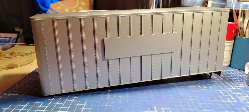

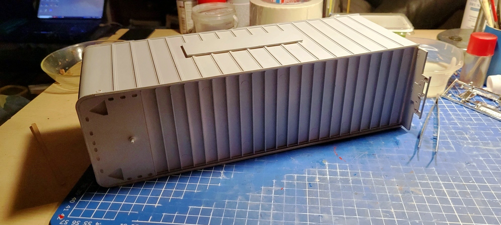

Moin zusammen,

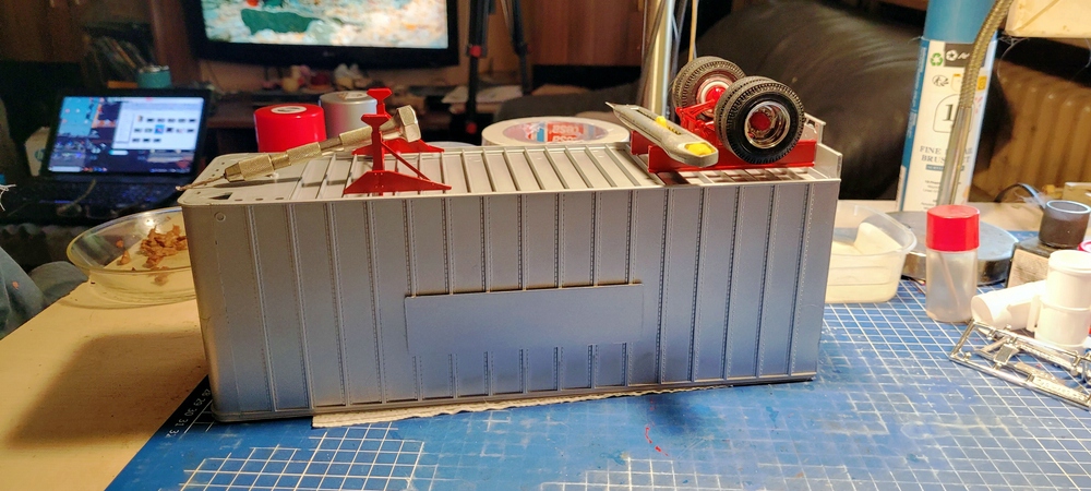

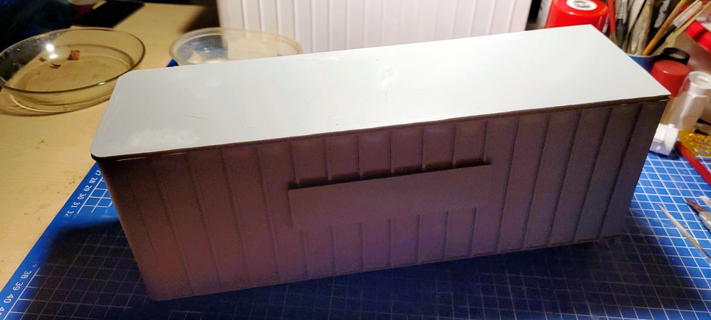

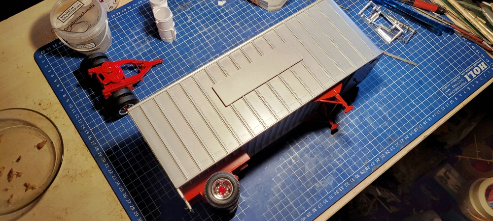

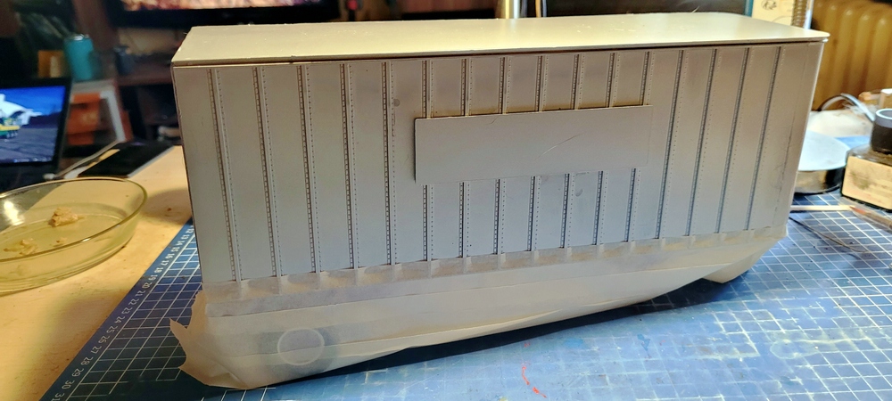

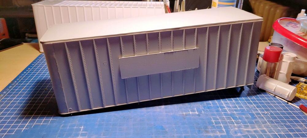

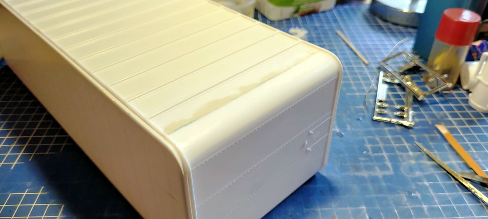

Nun geht es weiter, mit den Trailern, zuerst weiter schleifen, dann noch mal mit Revellspachtel drüber, damit die kleinen Luftlöcher verschwinden, die man auf den Bildern gar nicht sieht.
Dann habe ich die erst Box geschlossen und mit etwas Gewicht beschwert.
Später kam dann noch die zweite Box dazu.
Jetzt muss noch ein Fahrgestell gebaut werden, so wie diese hier.
Danach kann es dann mit Farbe losgehen, aber das dann ein ander mal.

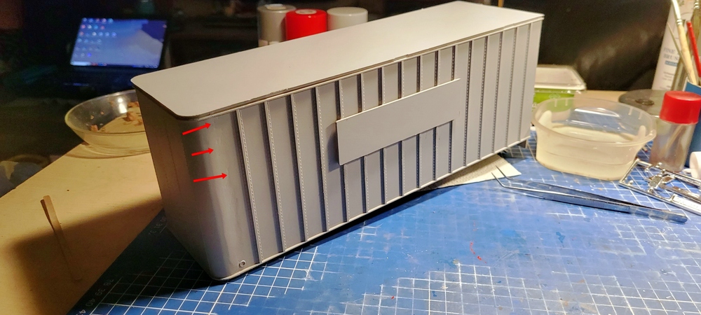

Moin zusammen,
Klar Bernd muss da noch geschliffen werden, aber auch die Fahrgestelle müssen noch fertig gebaut werden. Als Ziel um mit der Grundierung anzufangen, ist das nächste Wochenende geplant, so auch alles läuft.
Stimmt da hast du recht, die Seitenwand ist locker, entweder habe ich da den Kleber vergessen, oder einfach nicht gesehen, das da keiner war, blöd aber dann doch schnell behoben. Ich habe dann auch gleich noch die andere Box kontrolliert und auch da fast an gleicher Stelle, war eine Seitenwand locker.

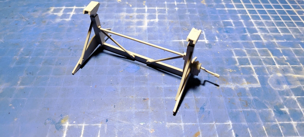

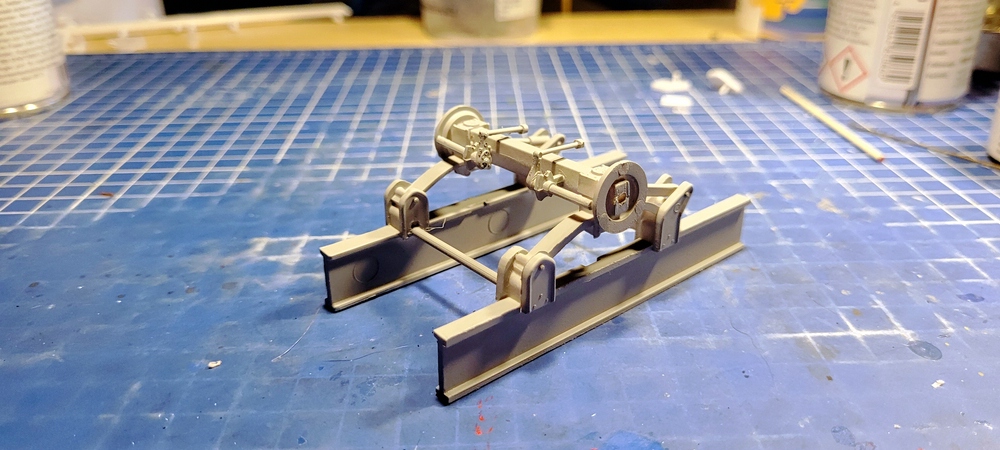

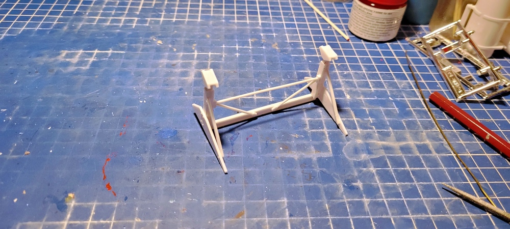

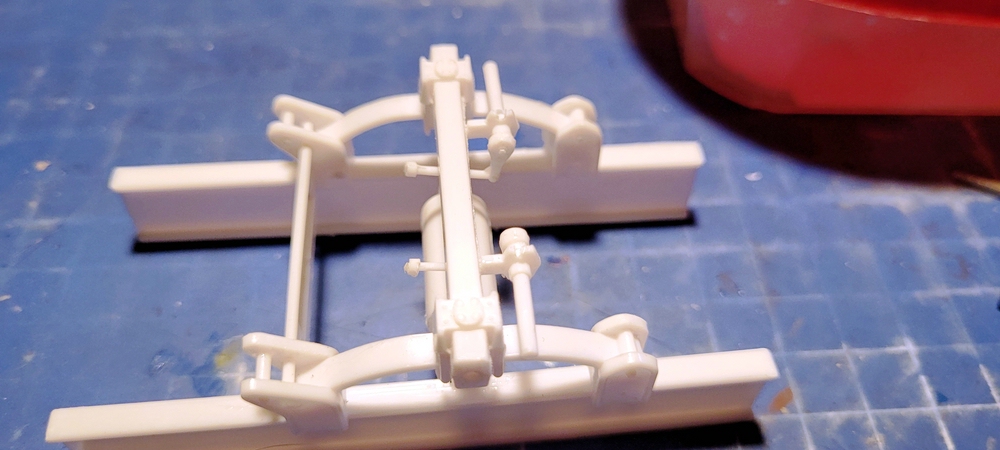

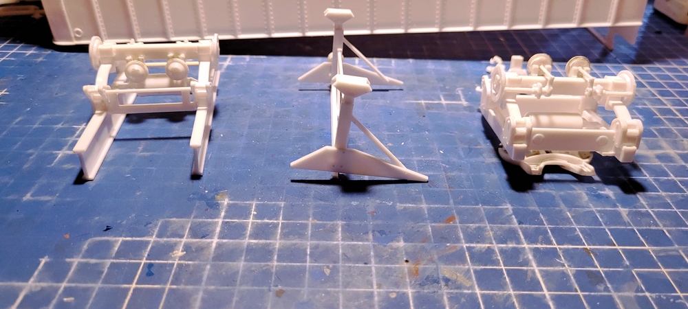

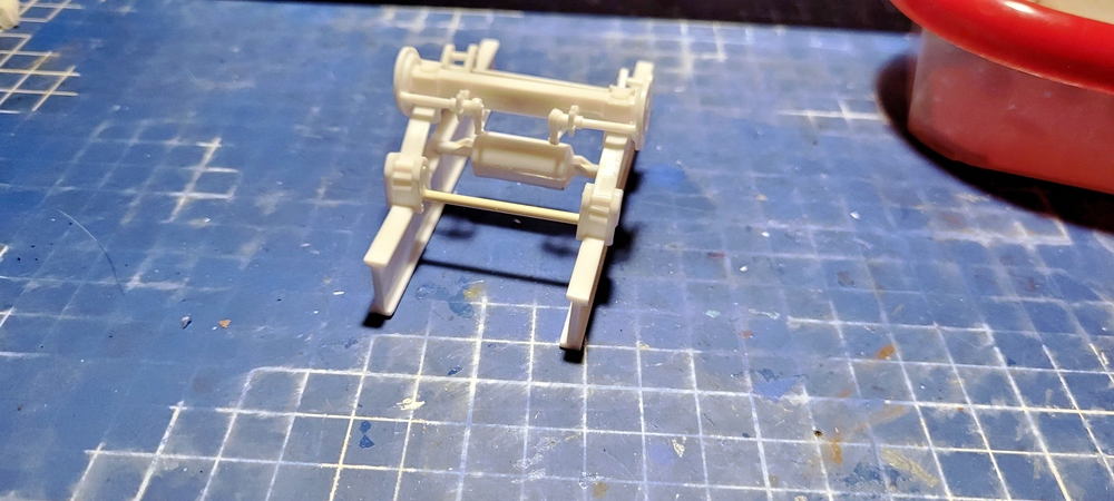

Weiter wieder am Fahrgestell, das kommt hier praktisch in zwei Teilen daher, das Fahrgestell für die Räder, hinten und weiter vorne die Stützfüße und mit denen ging es dann weiter, hier die Einzelteile, wobei der Fuß auch aus zwei Teilen besteht und schon zusammen geklebt ist.
Hier mussten in jedem Winkel und an jeder Ecke Fischhäute entfernt werden dann konnten die Stütze selber schon mal montiert werden.
Das wurde dann nochmal gemacht und die Stützen konnten zu einer Sektion zusammen gebaut werden und nein das ist nicht schief, wohl nur eine Objektiv Verzerrung im oberen Bereich
Nun noch eine Passprobe, hinten das Fahrgestell, dann nichts und weiter vorne dann die Stützen, also ein ganz normaler US-Trailer.

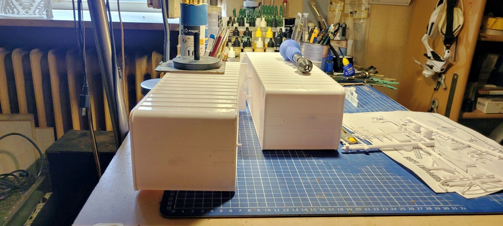

Nach dem ich am Freitag, nichts weiter gemacht habe und mich nur um meinen Haushalt gekümmert habe, da, da in letzter Zeit viel liegen war, ging es gestern wieder etwas weiter.
Zu erst mal was zum Schmunzeln, die Boxen wurden einer echten Belastungsprobe unterzogen, durchgeführt von MKK.
Sie ist aber nicht lange geblieben, zum hinlegen war es ihr doch zu wackelig, so konnte ich dann ich dann an einem Fahrgestell weiter machen. Zuerst habe ich das Bremsgestänge weiter vervollständigt.

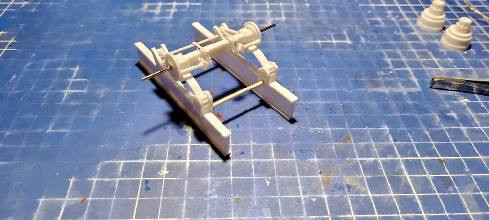

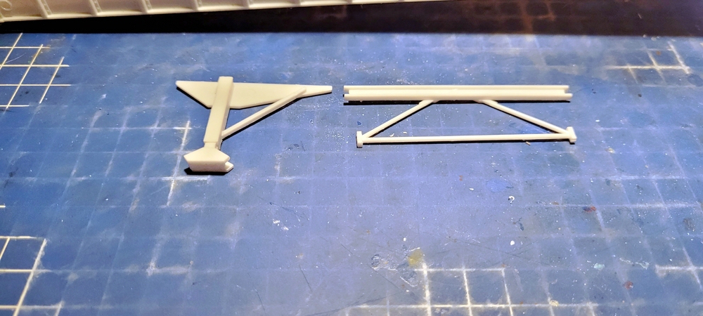

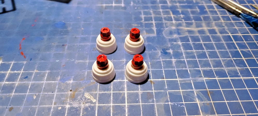

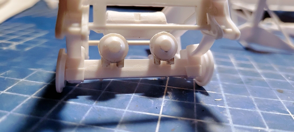

Nun die Staubschutzkappen an den Achskörper kleben.

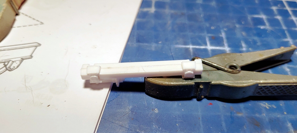

Auch ein Querträger hat noch gefehlt und wurde, hinten zwischen den Federn angebracht.
Als nächstes die Federspeicher am Bremsgestänge anbringen.
Nachdem noch zwei Stabis dazu kamen ist das Fahrgestell, für eine Box fertig zum Grundieren.

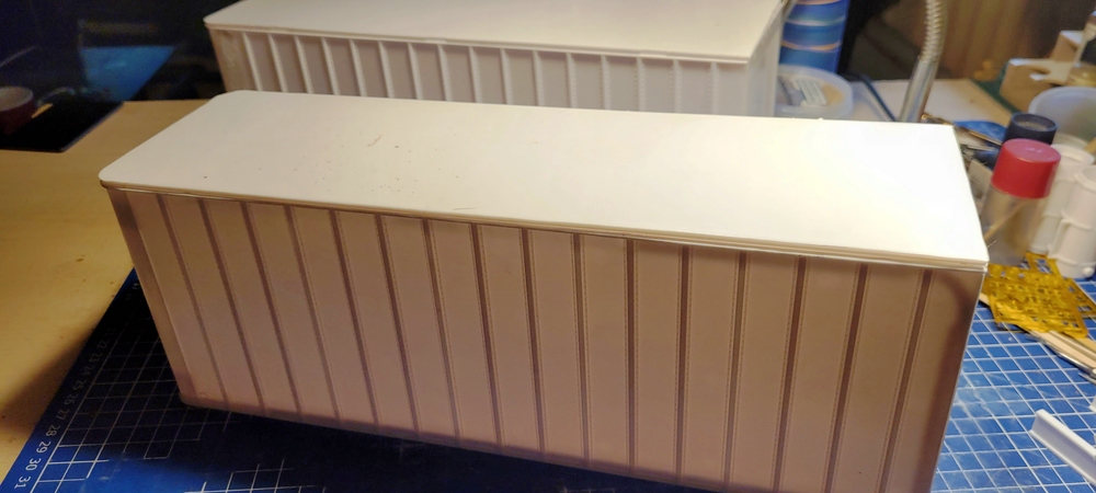

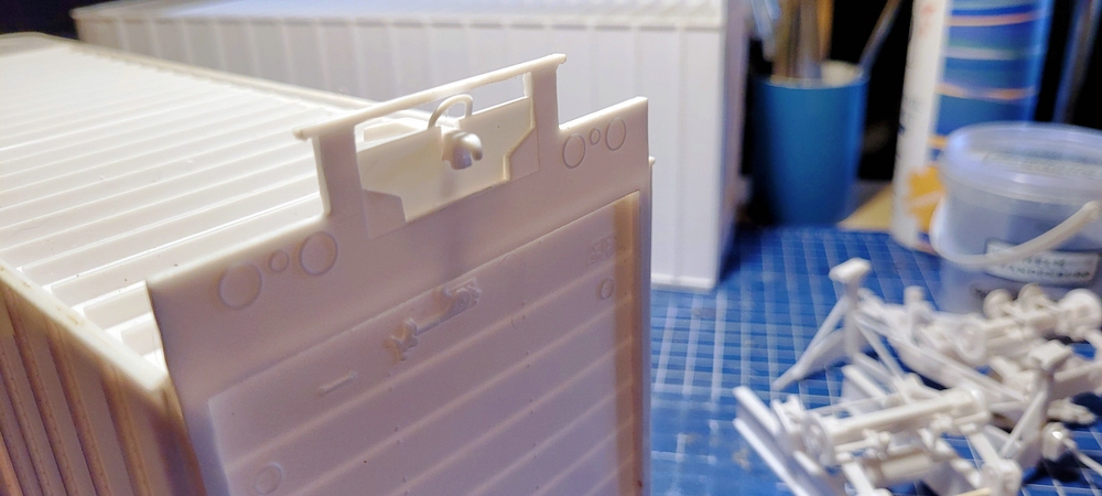

An der Box kam noch die Kupplungsplatte mit Kupplung dazu.
Dann noch die Platten für die Firmenbeschriftung an beide Seite.
Auch diese Box ist nun fertig zum Grundieren, aber vorher wird das alles noch gewaschen und wird in den nächsten Tagen folgen.

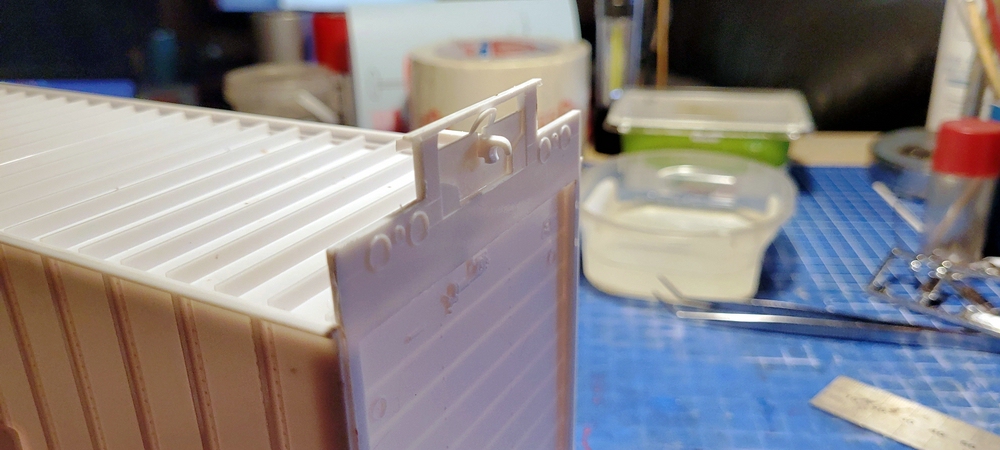

Die Gelegenheit war einfach zu günstig, gestern Mittag, meine anderen Arbeiten waren soweit erledigt, also konnte ich mit der Grundierung der Teile und mit einer Box anfangen. Zuerst die Box.

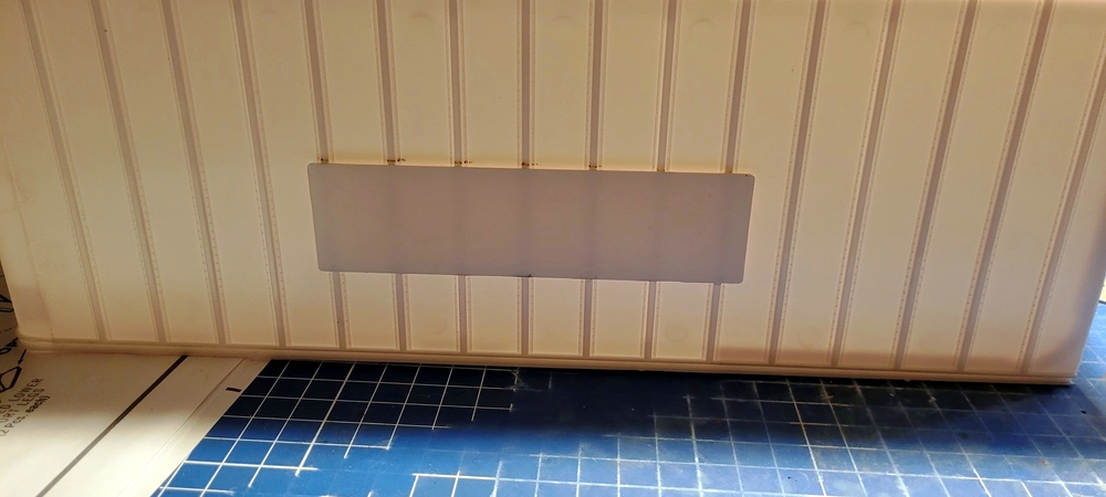

Hier hat sich dann bestätigt was ich mir schon dachte, es gibt Grate an den Firmenschildern, aber gut ist ja noch die Grundierung.

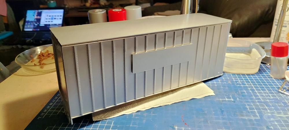

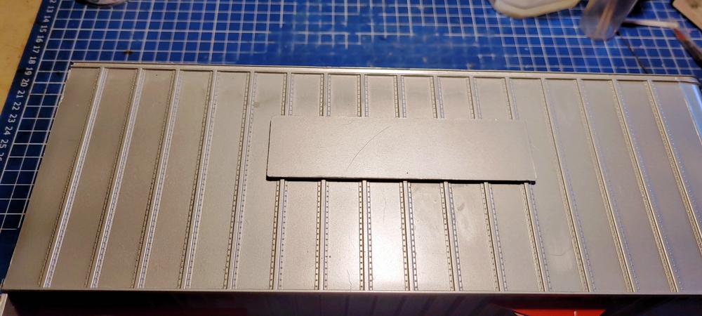

Die Box selber wird dann in Alu lackiert, die ersten Grate sind hier auch schon entfernt. Auch hier zeit die Farbkappe an, welches Alu genommen wird.
Wenn alles klappt, werde ich damit heute beginnen.

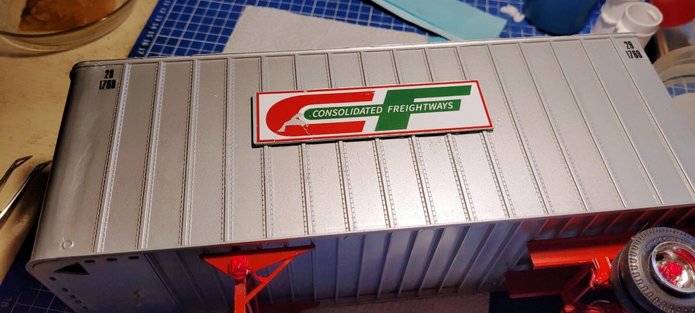

Ne Bernd, da bleibt es bei den CF Decals, ich will mir die Option hier noch mal eine COE Zugmaschine dafür zu bauen offen halten.

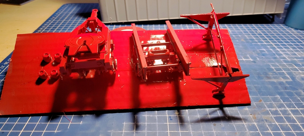

So werden die Fahrgestelle, nur in einem einfachen Rot lackiert und nicht in Metalikrot, wie beim General und das hat gestern nach der Lackierung dann so ausgesehen.

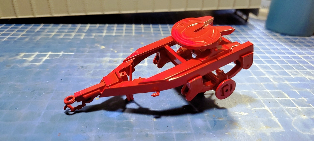

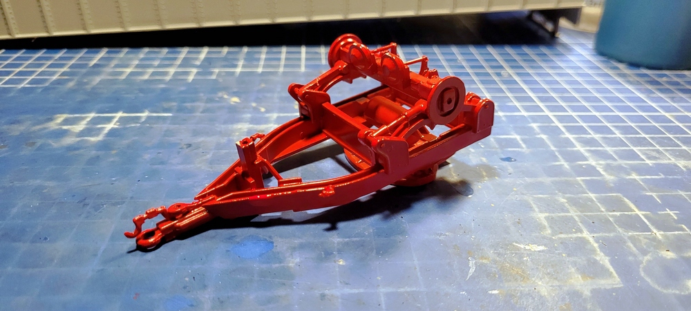

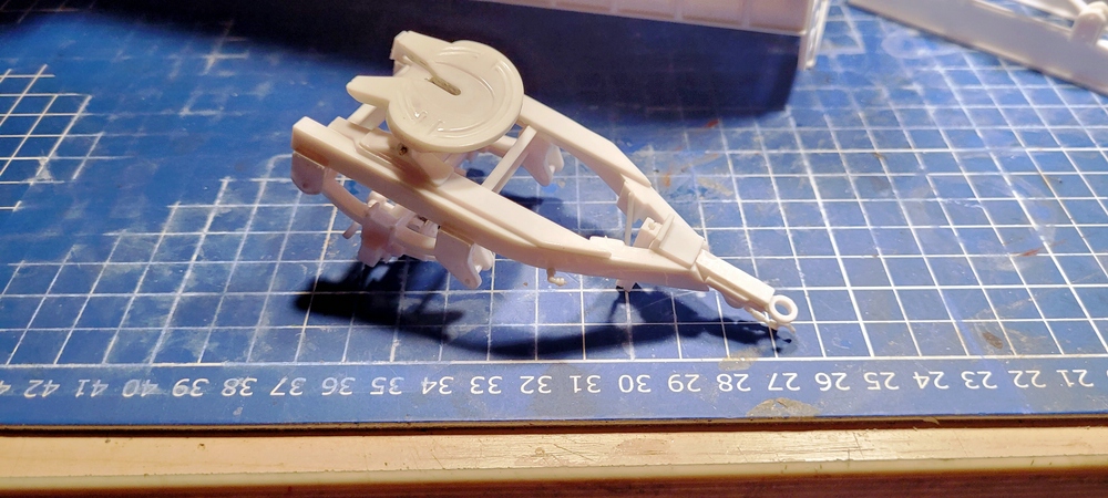

Nun mal im Einzelnen, den Anfang macht der Dolly. Die Sattelplatte wird aber noch in Stahlfarbe lackiert.

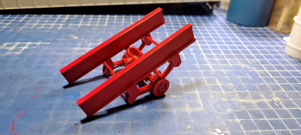

Nun das kurze Fahrgestell.
Zum Schluss die Stützfüße.
Eine Stellprobe gibt es aber erst wenn die Box dafür soweit ist.

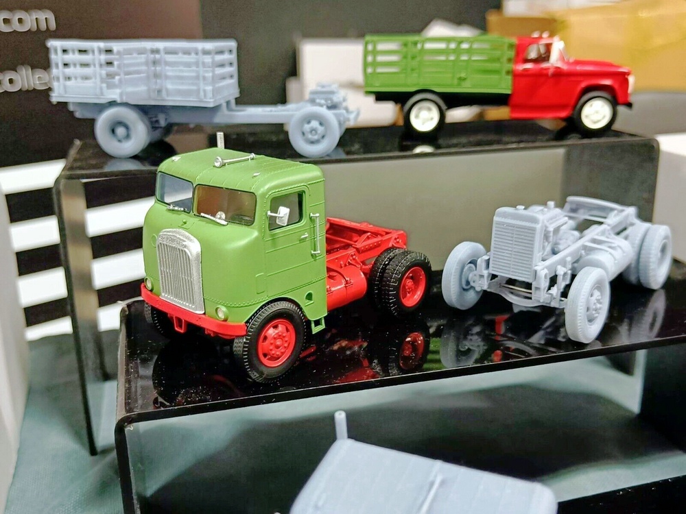

Und da wäre mir gestern fast ein Griff in die Kiste passiert, nach dem ich vom Optiker zurück war.

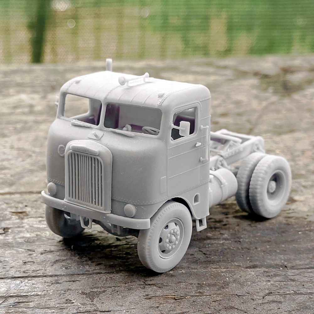

Ich hatte in der Bucht, ein komplett Kit einer Freightliner Bubbelnose entdeckt, habe aber dann vorher doch erst noch nach dem Maßstab geguckt. Aber erst mal zwei Bilder von diesem Modell.
Bildquelle: beide Bilder: eBay.de
Aber leider, leider im falschen Maßstab, 1:50. :heul: :heul:
Ich habe dann zwar auch noch eine Kabine in 1:25 gefunden, nur ist die schon teurer als das komplett Kit und ein Fahrgestell braucht man dann auch noch, nebst Motor versteht sich.
Das ist also erst mal gestorben X( und ich kann den Freightliner DD Traktor mit kurzer Kabine bauen, denn den habe ich hier.

Ja, der ist schick :love: . Gibt es aber auch in 1:25 aus der EU, natürlich nicht zum Schnäppchenpreis ---> https://www.ebay.de/itm/225673363488?has…ABk9SR5zBjouyYg .
Ist vielleicht der, der dir auch noch zusätzlich aufgefallen ist, Bernd :S
372
Donnerstag, 27. Juli 2023, 05:40
Moin zusammen,
Ja würde mir auch gefallen, der 1:25 ist der gleiche Händler, wie beim 1:50, Fahrwerk und Motor finde man in seinem Shop, genau wie noch ein paar andere Sachen.
Nur sind das alles keine Schnäppchen, Kabine ca. 99 Euro, Fahrgestell ca. 99 Euro und dazu noch ein Motor, ca. 47 Euro. Dazu dann noch der Versand plus Umsatzsteuer, da ist man dann schnell bei über 300,- Euro und das ist mir dann doch zu viel.
Aber gut, mal Träumen ist ja erlaubt, nun aber wieder auf dem Boden zurück, denn es geht weiter mit der ersten Box.

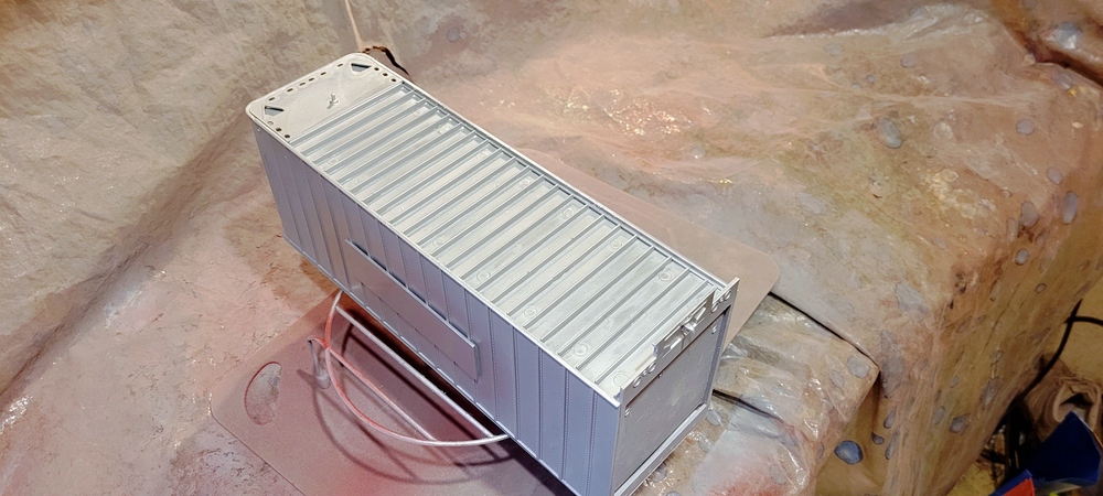

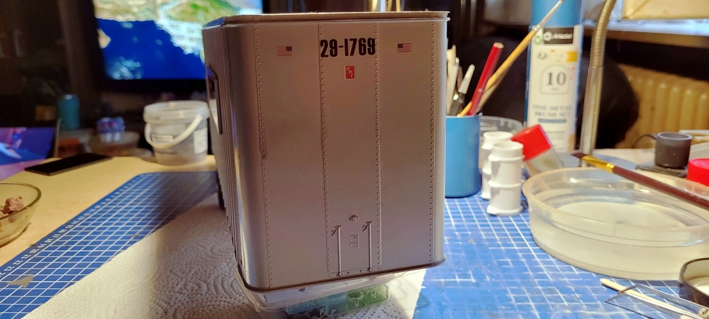

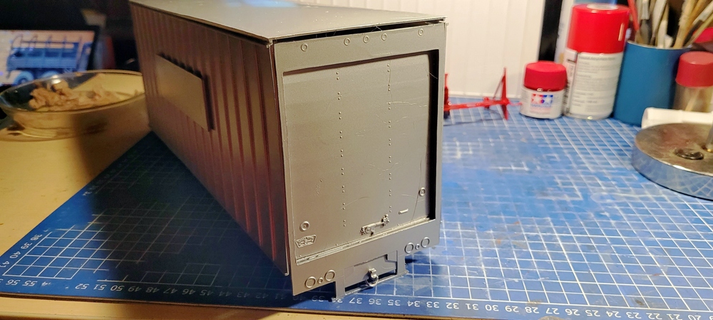

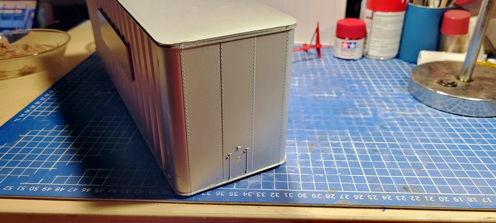

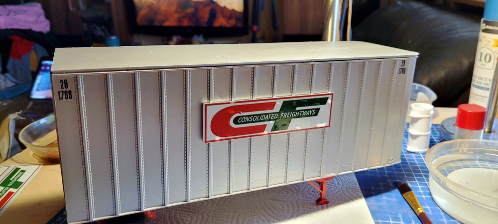

Gestern wurde zuerst noch das Dach von Haaren etc. befreit und somit leicht angeschliffen.
Dann habe ich mit dem Boden der Box angefangen.
Nach dem das soweit trocken war umgedreht und den Rest lackiert.

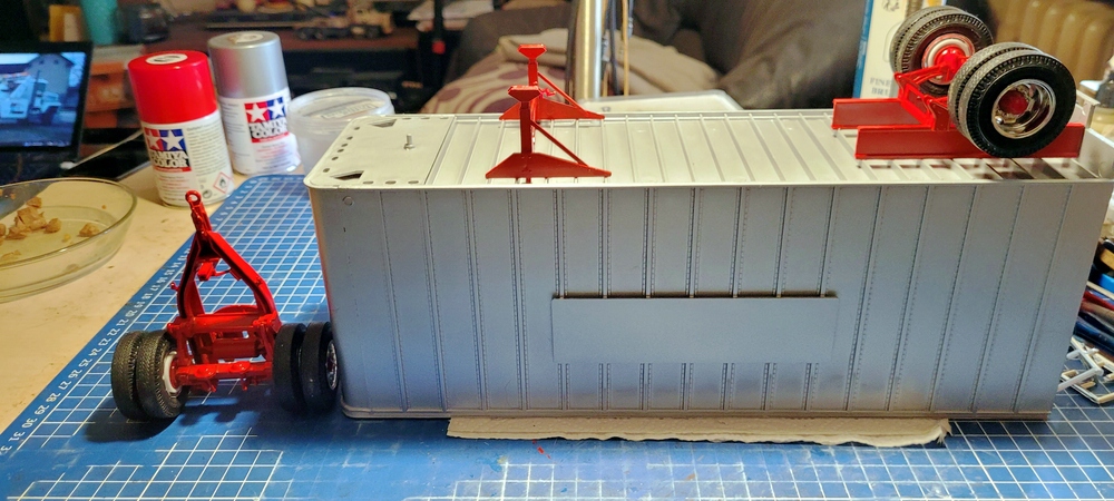

Nun mal die Fahrgestellteile zur Probe drauf.

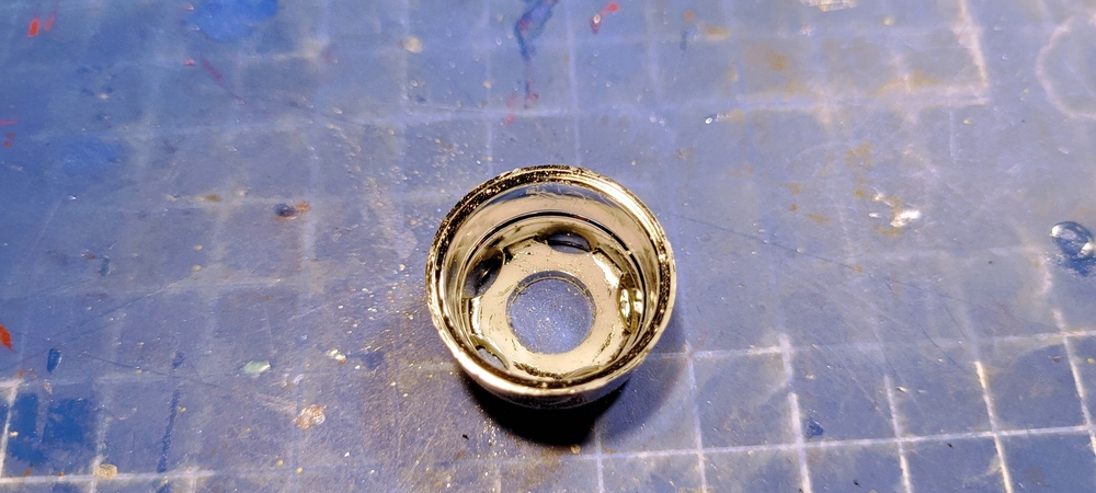

Das sieht ja schon mal gut aus, nun konnten die Räder zusammen gebaut werden, dazu erst mal die Radnaben auf die Bremstrommeln geklebt.

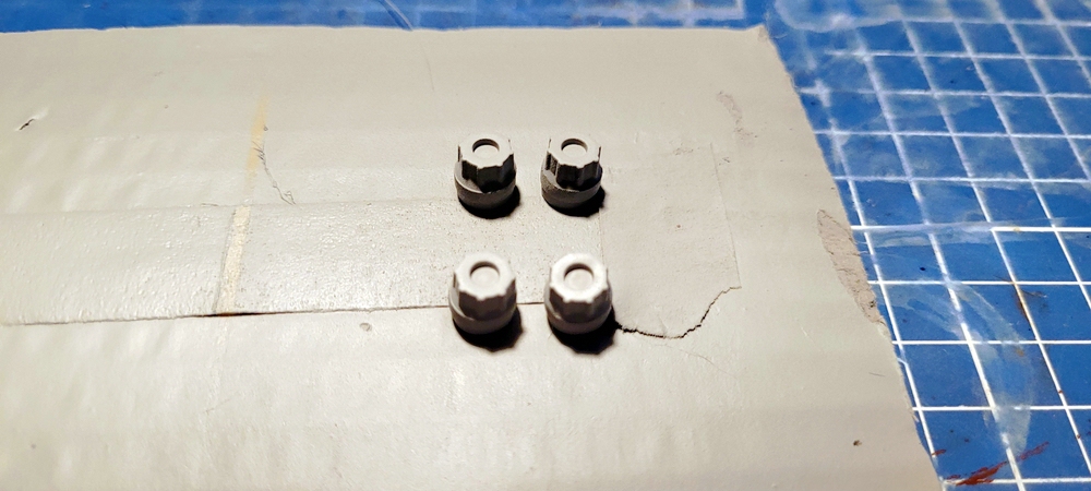

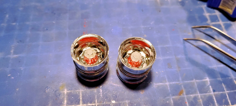

Als nächstes wurden die Felgen, an den Klebepunkten vom Chrom befreit, sonst klebt ein Kunststoffkleber einfach nicht. Sekundenkleber ginge zwar auch, ist aber auf Dauer keine gute Lösung, die Felgen müssen ja die Reifen halten, da halte ich eine Dauerhafte Verklebung für wichtig.
Nun also die Bremstrommeln einkleben und die Felgenringe dazu und die Abschlusskappen der Naben wurden angeklebt. Meine wurden vom Chrom befreit und sind hier noch weiß.
Nach ca. einer halben Stunde waren dann alle vier Doppelfelgen fertig und die Kappen waren mit Tamiya X7 in Rot lackiert.

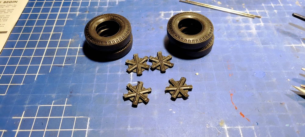

Dann habe ich mich um die Reifen gekümmert, die inneren Sterne wurden entfernt, insgesamt 8 Reifen wenn man den Dolly dazu rechnet.
Nun heißt es die Achsen einsetzen, dazu braucht man Gefühl, Augenmaß, ein Holzstück und einen Hammer.
Ein Schlag zu viel, oder auch zu fest und die Stahlachse drückt die Abschlusskappe wieder raus, oder was noch schlimmer wäre, sie durch schlägt die Abschlusskappe, ist mir hier zum Glück nicht passiert, aber ich kenne das von früher her noch gut, das ist dann auch kaum mehr reparabel.
Hier nun schon mal der Dolly mit Rädern.

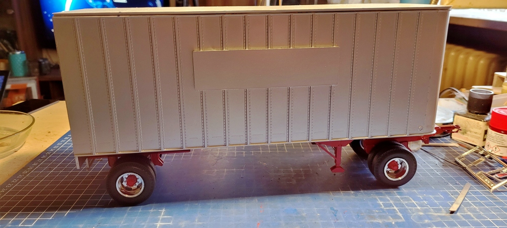

Und nun noch die gesamte Box, hier war das Anbringen der Räder schwieriger, da das Fahrgestell schon an de Box verklebt war, das werde ich bei der zweiten Box wieder anders machen. Zuerst die Räder anbringen und dann das Fahrgestell.

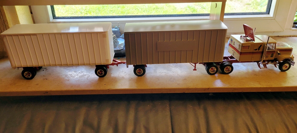

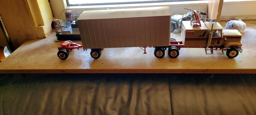

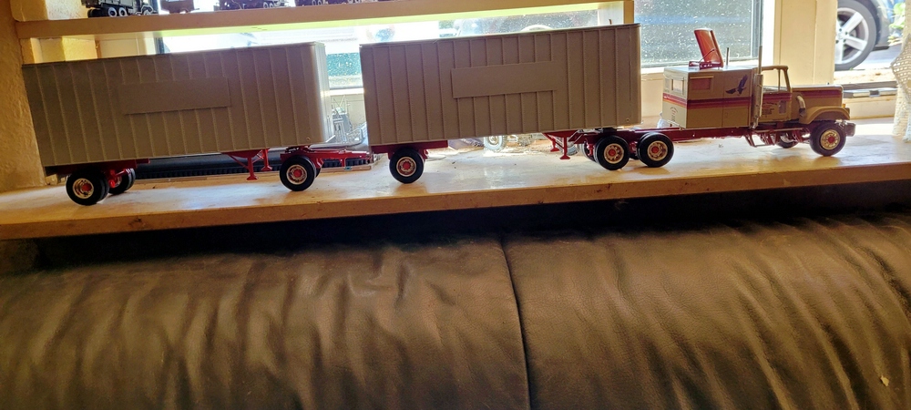

Nun noch eine Stellprobe mit Zugmaschine und Dolly.
Da der Dolly schon mal ein gehangen war, kam auch mal die zweite Box dazu, für einen ersten Eindruck vom gesamten Zug.
Wird doch schon ganz imposant, wie ich finde, es kann also weitergehen.

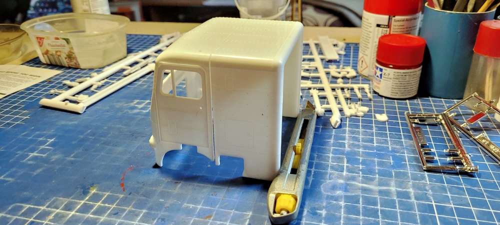

Den habe ich ja schon Zuhause und Umbaumöglichkeiten bietet der auch, die Kabine besteht schon aus drei Teilen, wobei hier die Rückwand noch nicht zu sehen ist.
Man kann auch eine kurze Kabine daraus machen, nur die Rundungen am hinteren Teil müssen abgesägt werden.
Auch die Decals sehen noch gut, aber gut so alt ist dieser Bausatz auch noch nicht, es ist eine Wiederauflage von Round 2 aus dem Jahr 2009.

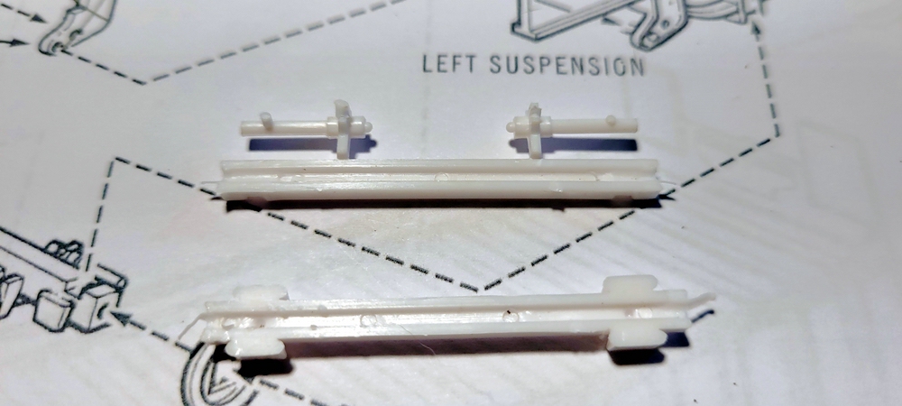

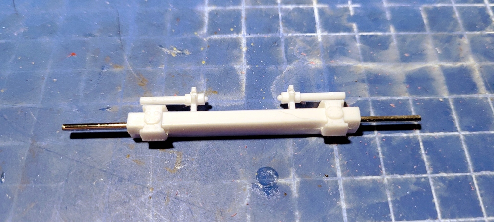

Dann habe ich mir den Achskörper vorgenommen, nur der sah noch schlimmer aus als die vorherigen, also der Schmoder da innen drinnen muss raus, sonst passt später die Stahlachse da nicht durch.
Nun wurde das noch zusammen geklebt, geklammert und zur Seite gelegt.

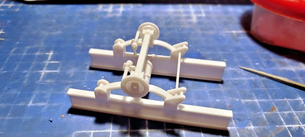

Gut das dazu und nun wieder weiter mit den Doppeltrailern. Zuerst habe ich da gestern, den Achskörper zusammen gebaut.

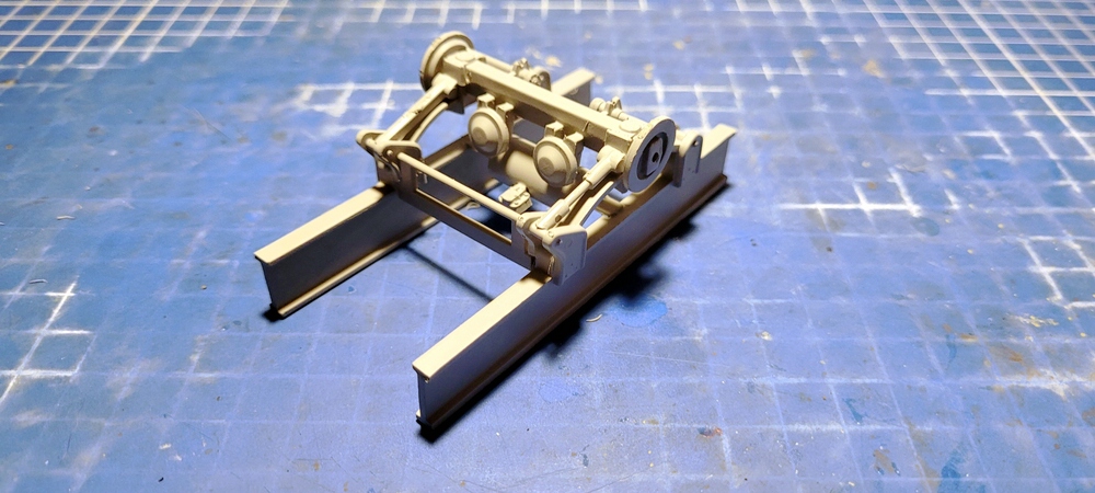

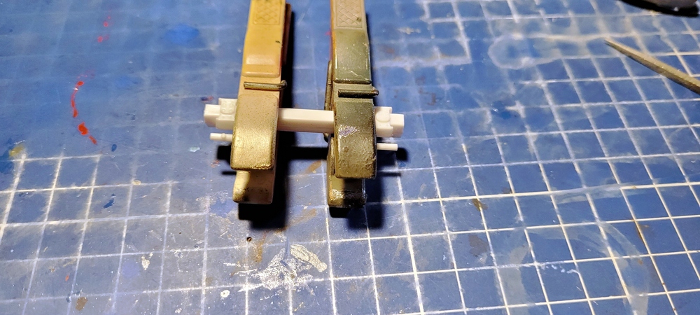

Auch hier musste die Klebnaht geschliffen werden und dann geguckt ob die Stahlachse da durch passt und das tut sie.
Hier und da noch etwas nachschleifen und dann wurde das auf die Federn geklebt.

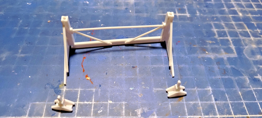

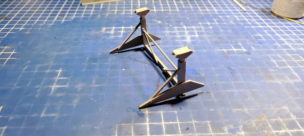

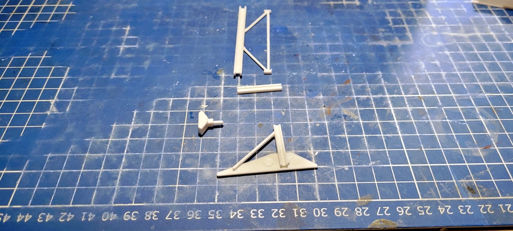

Nun noch die Stütze zusammenbauen, mit Füßen.
Und die Füße dann auch mal einstecken, sind noch etwas schräg, was aber noch ausgeglichen wird.

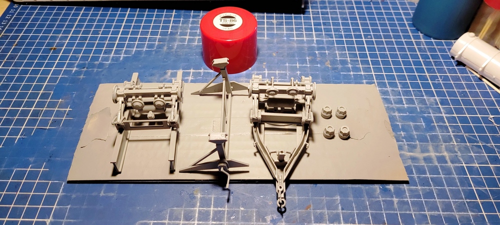

Gestern ging es aber erst mal grau in grau weiter, Grundierung war angesagt. Zuerst das Fahrgestell dann die Stütze.

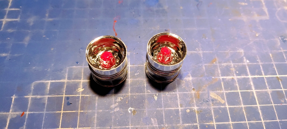

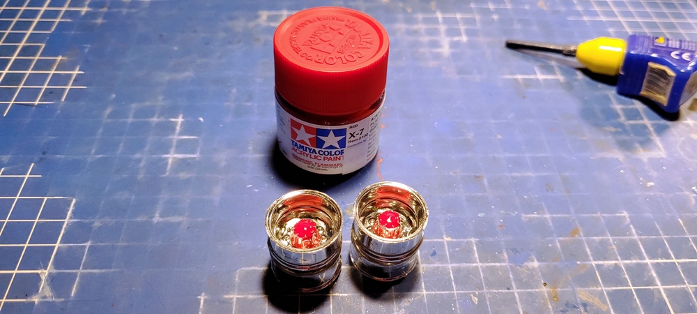

Nun noch etwas worauf ich noch nicht hingewiesen hatte, es gibt ja äußere und Innere Felgen für den Trailer, was auch rein äußerlich sichtbar ist. Die inneren Felgen sind komplett ohne Schraubendarstellung und die Äußeren mit Schrauben.
Nun kam wieder das entfernen des Chroms an den Klebepunkten, innen und Außen.
Nun noch die Abschlusskappen auf die Radnaben und die Felgen zusammen setzen.
Auch die Reifen standen dann schon bereit zum aufziehen.

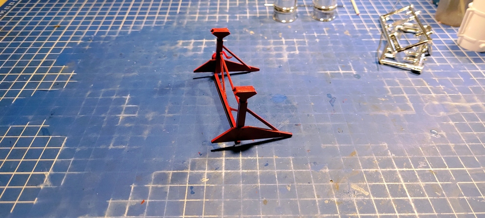

Und zwischenzeitlich war auch das Fahrgestell und die Stützen in normal rot Tamiya TS 86 lackiert.
Nein das ist kein weißer Streifen auf den Stützen, sonst wäre das ja grau. Das ist eine Spiegelung meiner Lampe im roten Lack.
Hier noch mal aus einer anderen Perspektive auch noch mal mit dem Fahrgestell.

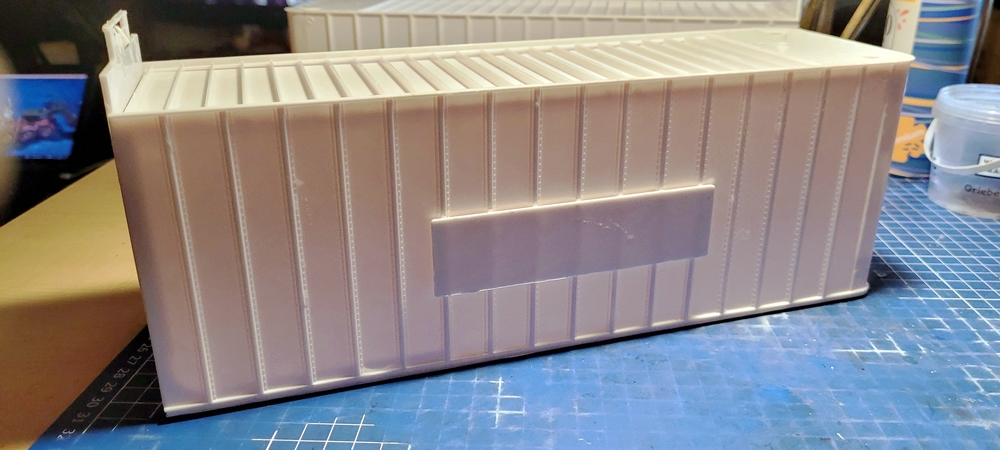

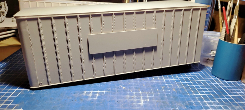

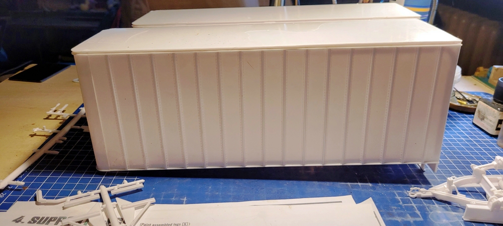

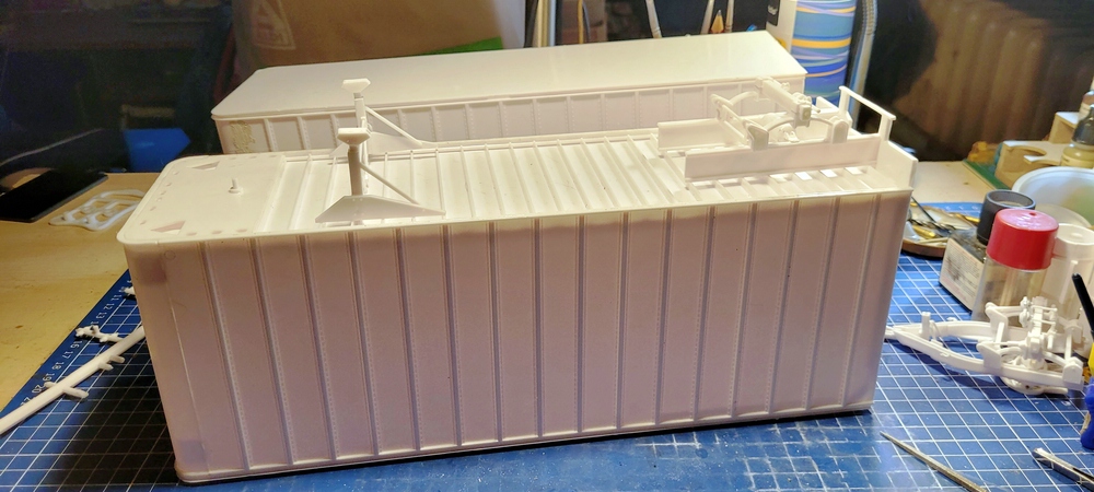

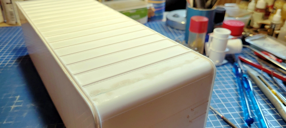

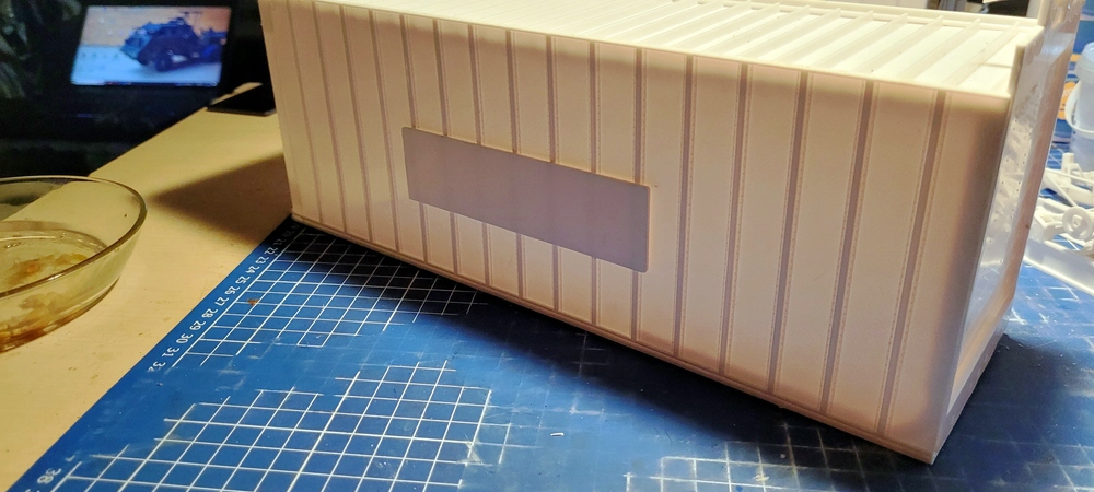

Gestern habe ich aber schon mal mit dem Schleifen der zweiten Box angefangen wie immer erst mal trocken und mit groben 120iger Papier.
Dann erst noch sauber machen.
Dann wurde das noch mit medizinischen Alkohol gereinigt.

Moin zusammen,
Die Geburtstagspause ist vorbei und gestern ging es dann weiter, mit dem Schleifen, erst noch mal Nass, mit 600ter drüber usw.
Nun die Kupplungslatte mit Kupplung einbauen.
Nicht vergessen werden die Schilder für die Firmenbeschriftung, auf beiden Seiten.
Dann wurde alles noch mal gewaschen und nach dem Trocknen Grundiert.
Soweit schon ganz gut, bis auf drei kleine Stellen, da muss ich noch mal ran.
Das kommt dann aber heute dran.

385
Samstag, 5. August 2023, 05:44
Moin zusammen,
Ja Bernd, so soll es ja auch sein, nur manchmal geht es nicht auf Anhieb.
Aber von Anfang zuerst war ja noch mal schleifen angesagt.
Dann wurde mit Alu lackiert und da sah es dann so aus als ob Nasen gelaufen wären.
Aber es sind keine Nasen zu fühlen, na ja gut das werde ich mir dann später noch mal genauer anschauen.
Mit der anderen Seite bin ich schon ganz zufrieden, keine Ränder oder Löcher mehr da, nur nicht ganz eben, aber das sieht man auch immer wieder an den Originalen.
Also gut, dann schon mal das Fahrgestell und die Stützen anbringen, die kann man man ja auch abdecken, falls da doch noch Farbe fehlt.
Nach einiger Zeit konnte ich das dann umdrehen und auf die Räder stellen.
Zum komplett trocknen wurde er dann wieder angehangen und man kann schon mal die Frage stellen, welcher ist nun Anhänger und welcher Trailer.
Wie es nun damit weiter geht, erfahrt ihr dann morgen, denke ich mal. ;)
386
Samstag, 5. August 2023, 08:08
Moin Bernd
Macht sich richtig gut auf der Fensterbank :thumbsup:
Falls du die Hänger noch mal bauen willst gibt es gerade bei EBay für 48 Euro
Heiko
387
Samstag, 5. August 2023, 09:32
Steht auf jeden Fall schon mal gut da. :ok:
Der Harry
Wer die Hände in den Schoß legt, muss noch lange nicht untätig sein!
388
Samstag, 5. August 2023, 10:22
Moin Bernd
Dekor drauf und Fertig, mehr ist wohl nicht mehr zu tun. Oder ?
389
Sonntag, 6. August 2023, 05:23
Moin zusammen,
Danke Heiko, ne wird nicht noch mal gebaut, da hat MKK schon was dagegen, wenn der Truck die ganze Fensterbank blockiert und sie nicht mehr raus und rein kann.
Vielen Dank Harry, bis jetzt ja.
Im Prinzip ja Bernd, nur so einfach wollte ich es mir dann doch nicht machen.
Ich habe die Stellen an der Box, mit 1200ter Schleifpapier dann doch angeschliffen und siehe da, es waren doch Nasen, wenn auch nur sehr feine. Am deutlichsten waren sie unterhalb des Schildes zu sehen.
Dann wurde die komplette Unterseite der Box, abgeklebt.
Dann mit dem Rest aus der Dose noch mal lackiert.
Damit bin ich nun zufrieden und es kann an die Decals gehen, womit ich wohl heute anfange. Das Wetter ist auch verregnet, da kommt das als Abwechslung gerade recht.

Moin allerseits,
Jede Menge Decals und keine Informationen wo die hin sollen, auch der Bauplan schweigt sich da aus.
Da bleibt nun halt nur das Deckelbild, raten und Intuition, sowie Fantasie wo was hinkommen könnte.
Also dann mal los angefangen habe ich dann mit dem großen Firmenlogo an der Seite, dazu dann noch die zwei Boxnummern oben in den Ecken.
Die Decals sind hauchdünn, lösen sich aber recht leicht von der Trägerfolie, aber Vorsicht, je größer um so widerspenstiger werden sie.
Dann ging es an der Front weiter, da ich da keinen Blick drauf habe, wurde das nach Gefühl gemacht.
Nun war die andere Seite dran, da hat mich dann der „ich reiße gerne Teufel“ doch noch erwischt, ansonsten das Gleiche, wie auf der andern Seite.
Hier werde ich ein neues Decal anfertigen müssen, mit Farbe ausbessern würde man immer sehen. Aber gut heute erst noch hinten fertig machen, dazu hatte ich dann gestern keine Lust mehr.
