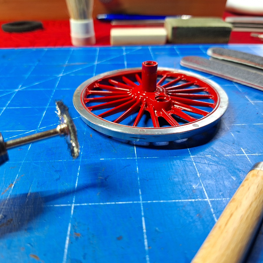

Dienstag, 30. Januar 2024, 14:06
Hallo zusammen. :wink:
Heute habe ich mich um den ersten Kuppelradsatz gekümmert, der am vorderen Motor befestigt wird. Den Radkranz habe ich vorne und hinten von der roten Farbe befreit.
Das habe ich mit meiner Proxxon und einer Drahtbürste, die ich in die Mini-Bohrmaschine einspannen konnte, erledigt. Das ging sehr gut. Bis mir die stacheligen Bürstenspitzen
um die Ohren flogen. Man soll eben kein Geld für billig Ware ausgeben.
Gott sei Dank trage ich bei solchen Sachen immer eine Schutzbrille.
Jetzt kann ich erstmal alles absaugen, damit ich mich nicht in die Spikes reinsetze. Danach werde ich
den mittlere Treibradsatz, aus der Ausgabe drei, ausbauen und entfernen. Ebenso wie mein Holzkonstrukt. Denn in der nächsten Lieferung kommt der neue Treibradsatz
herein geschneit. Bis dahin muß alles soweit klar sein.
Viele Grüße Bernd. :prost:

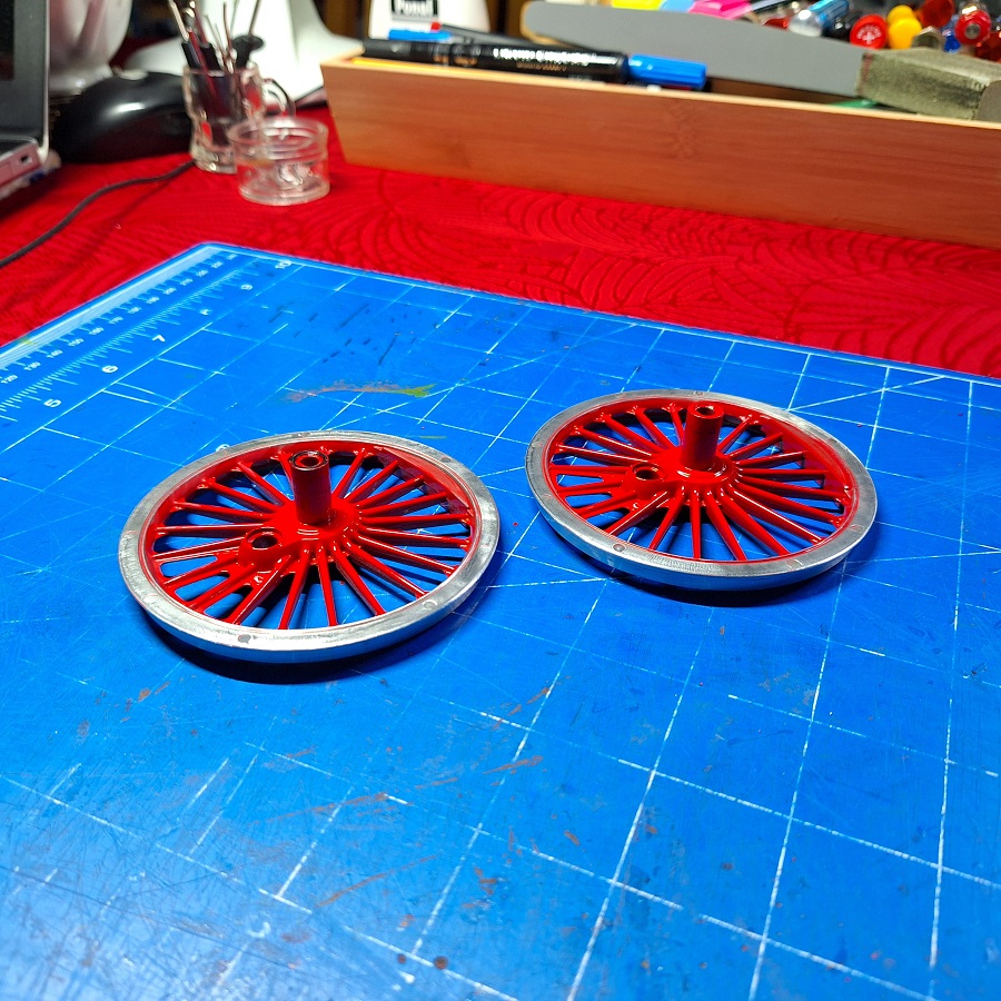

369
Dienstag, 30. Januar 2024, 14:42

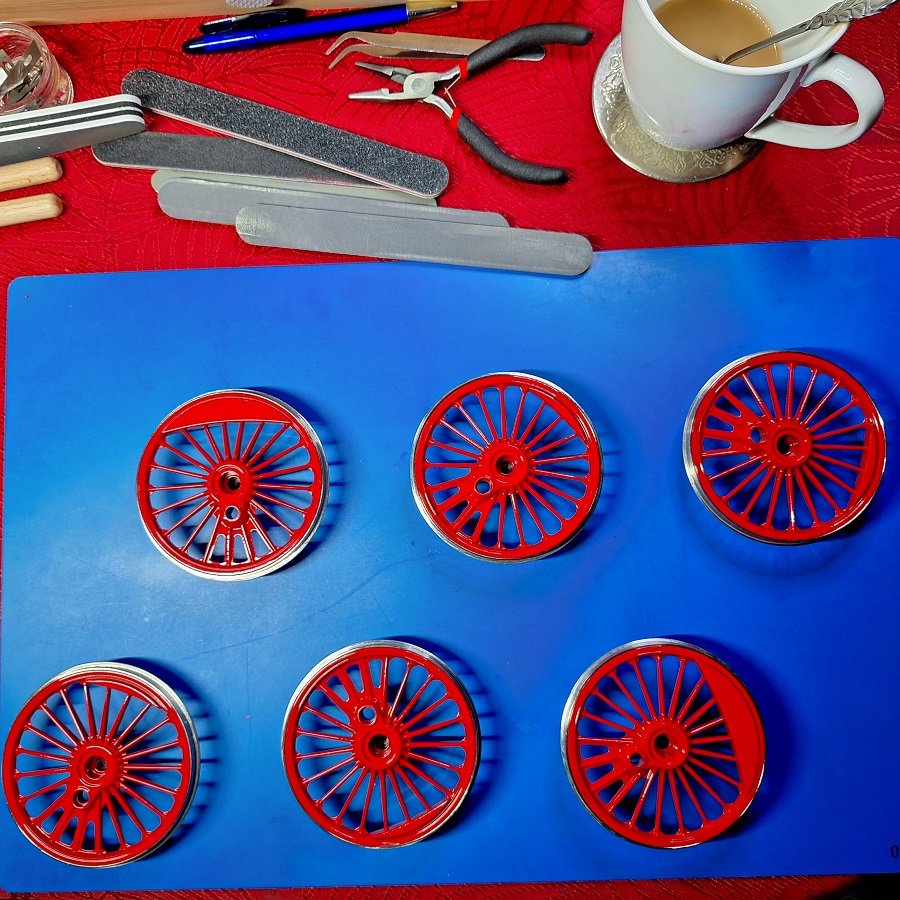

Beim ersten Bild der Räder kann man sehen, das die beiden Löcher, die Kupplungsstangenaufnahmen, um 90° versetzt zueinander sind. Beim zweiten Räderbild
kann man sehen, das zwischen dem Mittelpunkt der Gegengewichte nur 45° liegen. Das wird wohl der Grund gewesen sein, diesen Radsatz zu erneuern.
Das Holz wurde entfernt.
Viele Grüße Bernd. :party:

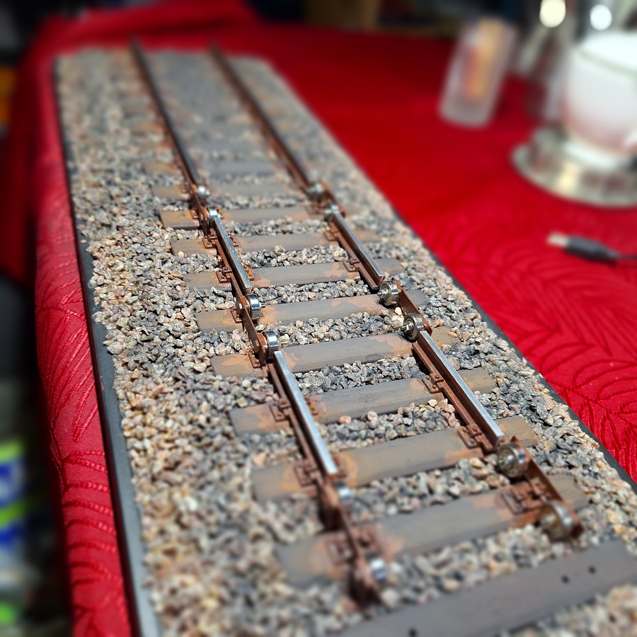

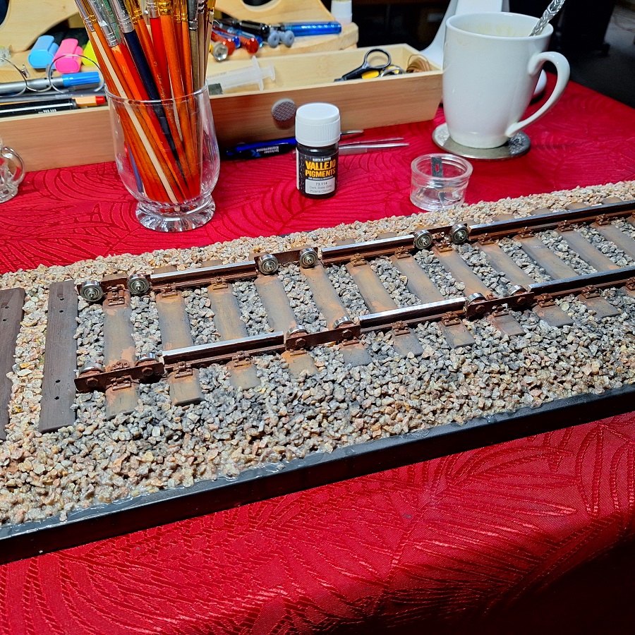

Dienstag, 6. Februar 2024, 16:14
Habe den Gleisschotter nochmal überarbeitet. Die Mitte und die Ränder etwas nachgedunkelt. Das gefällt mir um einiges besser.
Hoffentlich kommen die restlichen Teile des Gleisbettes bald.

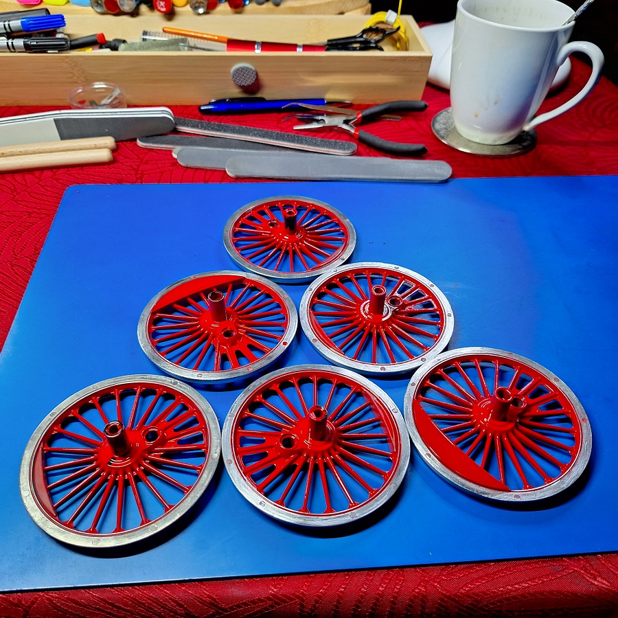

386
Donnerstag, 8. Februar 2024, 15:33
Schaut mal, was vorhin gekommen ist!!! Ich werd` verrückt. Die Nummern 56 bis 59 sind eingetroffen. Jede Menge Zeug. Bevor ich die Räder wechseln bzw einbauen kann,
muß ich erst die Farbe runter kratzen. Das dauert ein bißchen. Egal. Die haben mich heute total verblüfft. Nach sechzehn Tagen die neue Lieferung. Super, sage ich.
Zuerst werde ich mich um die Räder kümmern. Der Radsatz muß fertig sein, bevor die anderen Sachen dran kommen. Die vier Schwellen habe ich schon an ihren Platz gedrückt.
Jetzt fehlen nur noch fünf und natürlich die Gleise. Bis danni. :ok:

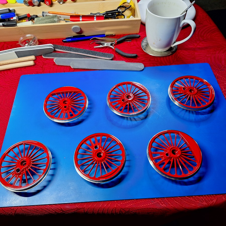

388
Donnerstag, 8. Februar 2024, 18:40
Hallo Werner. :wink:
Danke Dir. Werde ich haben.
Ich glaube, das weiß keiner. Nicht mal sie selber. Egal. Endlich mal was erfreuliches. :D :ok:
So, die vier restlichen Kuppel- und Treibräder sind soweit klar. Die Farbe ist runter und meine Nerven auch. Habe mir dabei in den Armen und Händen einen "Wolf" geholt.
Heute mach ich nichts mehr. Morgen früh gehts weiter.
Sechs auf einen Streich. 8) Eine große Hilfe beim Farbe kratzen waren meine beiden Schnitzmesser. :ok:
