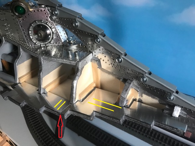

Ja, der Vergleich mit der Webrichtung von Stoffen trifft es schon ganz gut.
Ich habe es im folgenden Bauabschnitt auch gleich mal versucht, aber der erwartete Effekt hält sich doch optisch sehr in Grenzen.
Auf Bildern noch viel schwieriger einzufangen als in Natura.
Nun ja, egal.

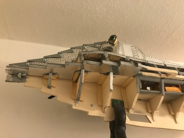

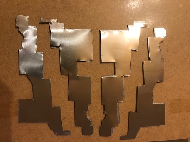

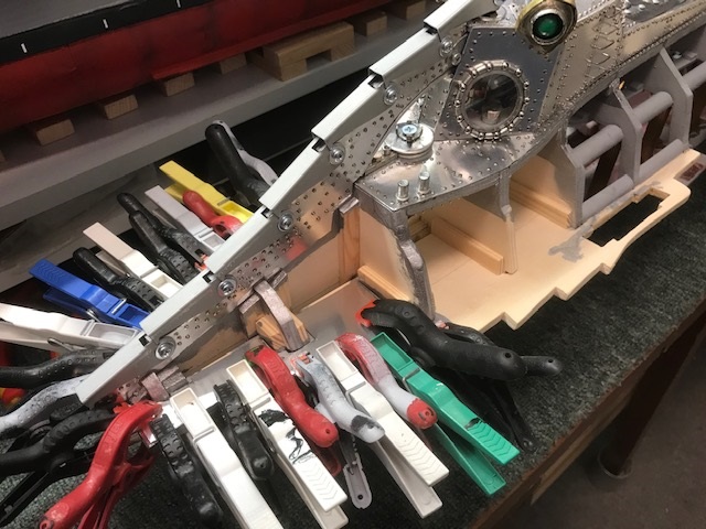

Habe jedenfalls die nächsten Holzunterlagen für die seitlichen Bleche im Bereich der Säge ausgesägt…
…die Konturen auf die Bleche übertragen und diese ebenfalls ausgeschnitten.
„Ungebügelt“ sieht`s noch so aus.
Die Vereinigung erfolgte durch Kleben unter Druck.
Danach wurden die fertigen Sandwichplatten aufs Schiffsgerippe geleimt.
Hier mal ein Bild nach dem „Ausschalen“.
Wirkliche Richtungsunterschiede erkennt man hier nur an den direkten Stoßkanten (roter Pfeil).
Zum Schluss dasselbe nochmal von unten, so dass als nächstes die Montage der seitlichen Zähne erfolgen kann.
Bis dahin macht`s gut und immer schön neugierig bleiben… :wink:

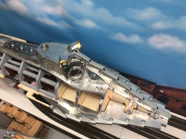

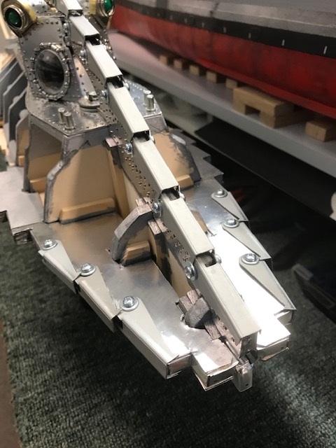

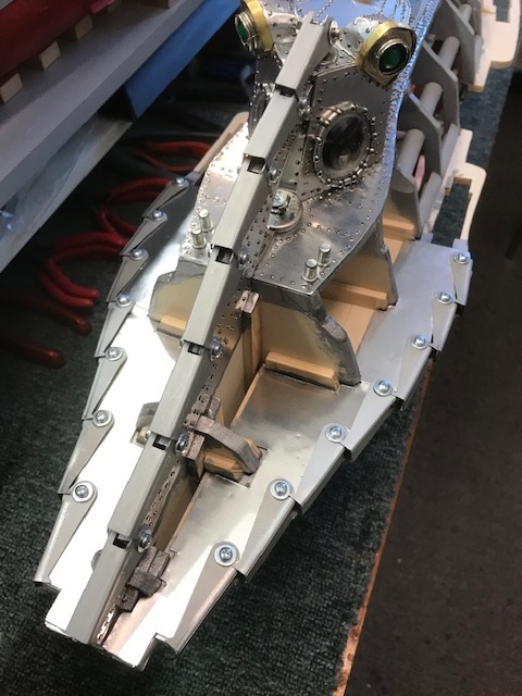

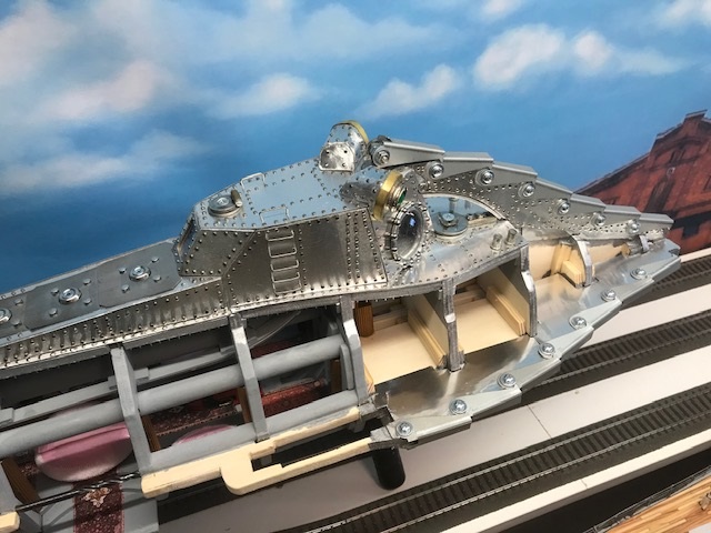

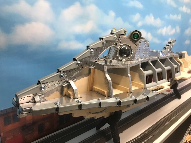

Ja, die seitlichen Zähne sind nun auch alle dran.
Auf dem ersten Bild kann man sogar etwas von den Walzrichtungen der Bleche erkennen.
Hängt wirklich viel vom Lichteinfall beim Fotografieren ab.
Ich denke mal, später in der Gesamtheit der fertigen Außenhaut wird dieser Effekt noch stärker in Erscheinung treten.
Hier jetzt der Bug in der Gesamtansicht.
Ich finde, die Bilder schreien geradezu danach, als nächstes den Rammsporn anzubauen.
Und wisst Ihr was, ich glaube, ich tue es auch.
Bis dahin viel Spaß mit Euren Modellen und immer schön neugierig bleiben… :wink:

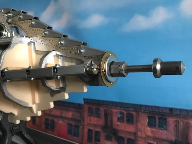

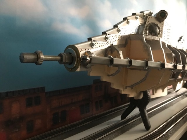

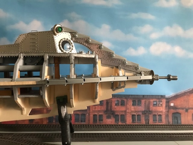

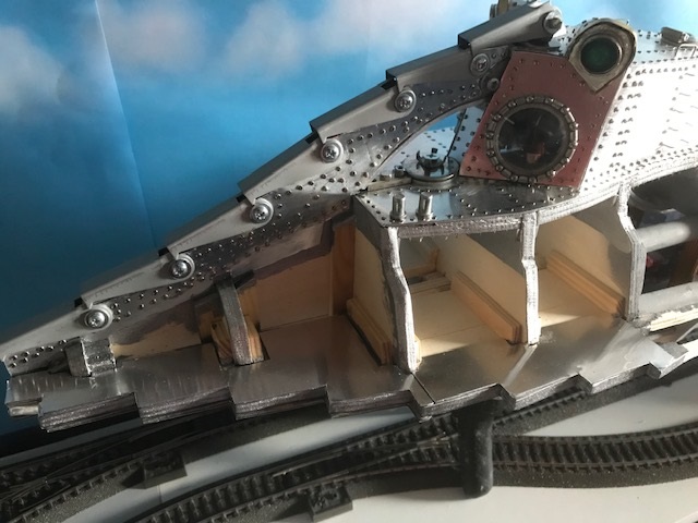

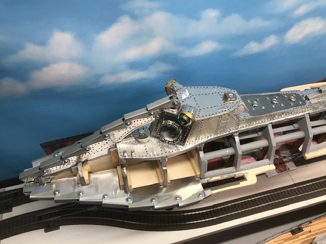

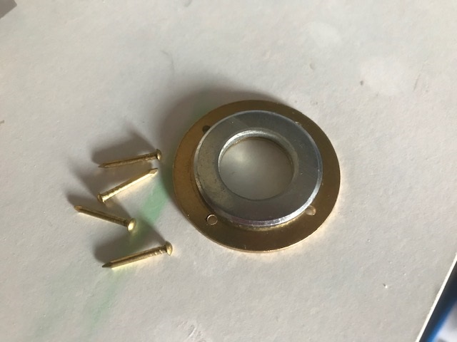

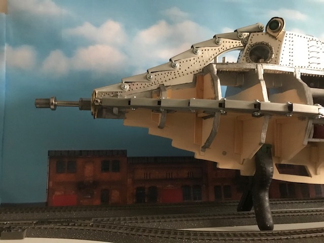

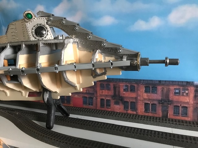

nach nochmaligen Modifikationsversuchen am Rammsporn habe ich mich nunmehr auf die gezeigte Variante festgelegt.
Sie ist nicht zu aufdringlich und kommt gut mit dem Stile des Bootes zurecht.
Um dem Bug einen sauberen Abschluss zu geben habe ich mich für die Unterlegscheibenversion entschieden.
Die Messingscheibe und die Messingnägel führen dabei konsequent mein begonnenes Metallfarbkonzept weiter.
Der Sporn selbst besteht aus einem Motorradspiegeladapter, einem Rundstab mit Gewindeende sowie einer angefasten Scheibe und einer Gewindehülsenkappe.
Alle Teile sind aus Edelstahl und geben am Boot montiert nunmehr diese Bilder ab:

Die Bilder vor dieser Kulisse lassen mich an etwas Ausserirdisches denken, mindestens Fred vom Jupiter, wahrscheinlich aber viel weiter weg...
Ich habe da nur einen technischen Einwand, nämlich die rechtwinklige Rückseite der eigentlichen Spitze. Diese wirkt praktisch als Widerhaken und verhindert u.U., dass der Rammsporn aus einem Loch in der Bordwand wieder herausgezogen werden kann, so dass die Nautilus von einem sinkenden Gegner mit in die Tiefe gezogen würde...
