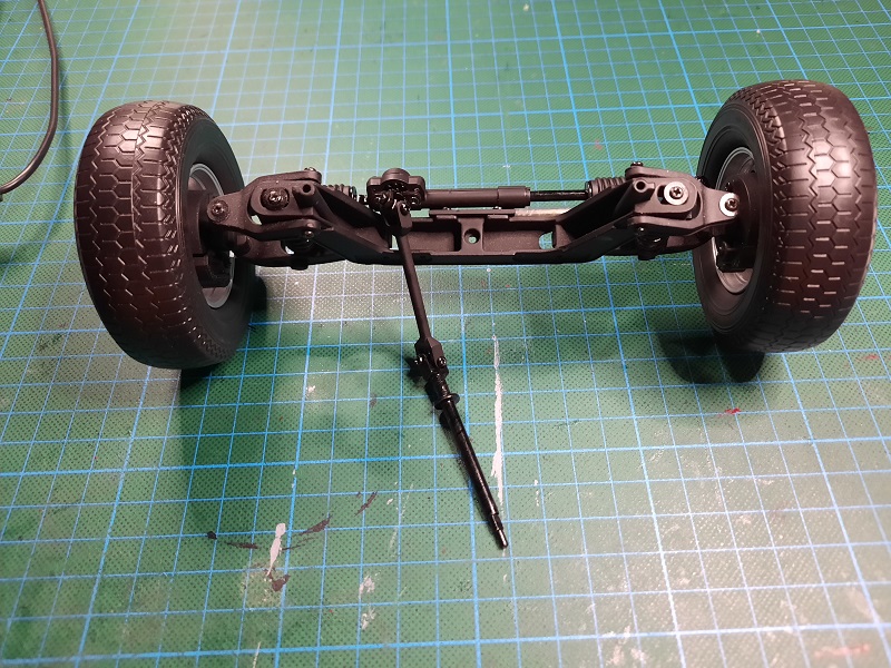

Danke Dir schön für die Info. Vorgestern war die 46 des A dabei und hatte die Lenkspindel und Kleinteile dabei. War ein bißchen
fummelig, die diversen Kleinteile mit einander zu verbinden. Aber ging alles ohne Groll ab. Das einzige, was ich bemängele, ist
wieder mal die Lenkung. Alles vernünftig zusammen geschraubt. Trotzdem rutsch das Zahnrad über die Noppen. Und das im
entlasteten Zustand. Wenn erst das ganze Gewicht des Wagens auf den Rädern lastet, wird die Lenkung gar nicht mehr funktionieren.
Schöne Aussichten. :(

Moin Bernd, :wink:
habe eine Vermutung, warum Deine Lenkung nicht so doll ist.
Da ist meiner Meinung nach einiges seitenverkehrt zusammengebaut.
Die Spurstange ist beim Manta in Fahrtrichtung vor der Vorderachse.

Lenkspindel
Moin Bernd,
Uli liegt mit seiner Vermutung richtig. Schau die mal die Abbildung 16 aus der Anleitung 46 an. Die untere Lenkspindel 46B zeigt nach hinten und wird dabei über die Vorderachse zurückgeführt.
Das Lenkerritzel 45G muss in die Zahnstange 45B greifen. Hat bei meinem Modell hervorragend funktioniert. Ein Tip: Beides gut einfetten.
Grüsse... Karsten

Hallo Uli und Karsten.
Danke euch zwei für die Hinweise. Werde mich heute Abend nach der Arbeit darum kümmern. Danke.
Viele Grüße Bernd.

Guten Morgen Uli und Karsten. :wink:
Bei uns in der Spätschicht waren gestern Backofentemperaturen, die uns fertig gemacht haben. Drum sind mir auch gleich die Augen zugefallen, als ich zuhause war.
Dafür heute morgen frisch ans Werk und den Fehler behoben. Jetzt läuft es um vieles besser. Danke Euch.

Gestern kam auch die 47 des A daher und hatte nur wenig Teile im Gepäck, aber es mußte dafür eine Menge gemacht werden. Zuerst die Motorgruppe mit
dem Fahrwerk verbinden. Dann wurde dieses Gespann im Vorderrahnen befestigt. Danach kam noch das Armaturenbrett als Abschluß dazu, womit mein
Leidensweg begann. Nachdem ich die Lenkspindel reingefummelt habe, brach mir beim befestigen des Armaturenbretts eine Schraube aus der linken Radhalterung.
Ich konnte sie wieder eindrehen, aber bei der kleinsten Bewegung war sie wieder draußen. Kurzerhand wurde die Schraube mit ein zwei Tropfen Sekundenkleber
arretiert. Gleiches machte ich zur Vorsicht auf der anderen Seite auch. Das muß jetzt alles durch trocknen. Dann gehts weiter.

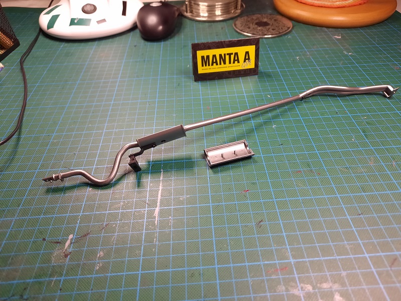

Der Unterboden verläuft im Bereich des Kofferraum leicht ansteigend zum Fahrzeugheck. Wenn man sich die Halterung 50E für das Endrohr genau ansieht, so ist diese etwas angeschrägt.
Die Autoren der Anleitung haben dies vermutlich nicht einmal bemerkt, denn es wird nicht darauf hingewiesen. Auch auf den Fotos ist die genaue Ausrichtung nicht zu erkennen.
Ich habe die Halterung daher entsprechend der folgenden Zeichnung montiert:
Die Ausschnitte für die Rohreinlässe an den beiden Kopfseiten des hinteren Auspufftopf sind zu groß. Der obere Teil 50B des Auspufftopf ist in Ordnung, der untere Teil 50A nicht.
Das Hosenrohr 48A wird vorne nur in den Auspuffkrümmer 8B gesteckt und nicht verschraubt. Ich habe hier zusätzlich einen Tropfen Kleber draufgegeben. Dort wo das Hosenrohr sich wieder vereint
und in das vordere Auspuffrohr 48B mündet ist ein zusätzliches Schraubenloch vorhanden. In diesem Bereich wird später eine zusätzliche Platte an den Unterboden geschraubt und vermutlich mit dem
Hosenrohr verbunden. Die Platte ist in dem Werbevideo zu erkennen, das Schraubloch im Hosenrohr nicht. Ich vermute man hat das Serienmodell modifiziert, um den Auspuff vorne zusätzlich zu fixieren.
VG und bleibt gesund... Karsten

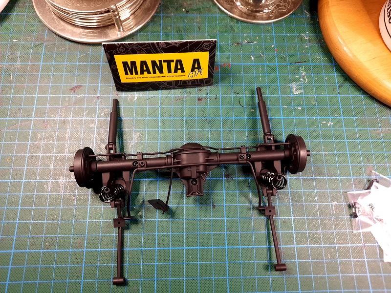

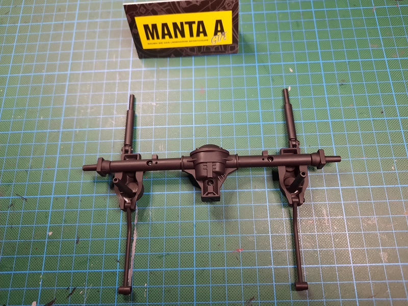

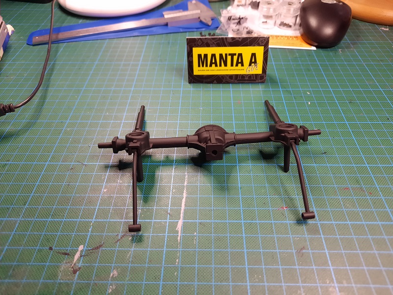

Gestern war auch die 51 des A am Kiosk und hatte die Hinterachse dabei. War zu schnell verschraubt.
Viele Grüße Bernd. :party:

In der nächsten Woche werden voraussichtlich die Ausgaben 52 bis 55 geliefert. Wer sich bereits vorab mit der Bauanleitung für den Abschnitt 55 beschäftigt hat wird aufgefallen sein,
daß die mit „Führung“ bezeichnete Bremsschlauchhalterung 51C in Abbildung 7 mit der Bremsleitung 55C verbunden wird, danach aber in der Anleitung nicht weiter erwähnt wird.
In Abbildung 12 und Abbildung 20 ist das Bauteil zwischen der Antriebswelle und dem Auspuffrohr zu erkennen. Es hängt nur lose an der Bremsleitung. Auch scheint es so, daß die Antriebswelle in
Abbildung 17 bei der Montage der Hinterachse nicht in das Differential geschoben wurde. Statt zwei Fotos für die Montage der Hinterachsfedern zu verschwenden, hätte an dieser Stelle die Anleitung etwas genauer sein dürfen.
Zwischen dem Bauschritt (Abbildung) 11 und 12 muß die Bremsschlauchhalterung 51C über das Ende der Antriebswelle 43A/B geschoben werden.
Die Ausrichtung der Teile ist durch ihre abgeflachten Seiten vorgegeben. Die beiden Zapfen sind dabei auf der Beifahrerseite.
Anschließend wird die Antriebswelle in die Öffnung des Differential gesteckt und dabei die Hinterachsenbaugruppe auf dem Unterboden plaziert und verschraubt.
Auf dem folgenden Foto ist die Halterung 51C rot hervorgehoben.
Etwas merkwürdig ist auch Abbildung 6 in der Bauanleitung 53. Der Querträger 53A wird zunächst am vorderen Auspufftopf unter das Auspuffrohr geschoben und wandert anschließend ein Bild später nach hinten
an seine richtige Position. Sollte der Kraftstofffilter 53C beim Einbau des Trägers stören, kann man ihn auch erst danach an den Träger schrauben.
Grüsse... Karsten

Heute war auch die 52 des A dabei. Sie beinhaltete Längsdämpfer und Lenker. Wurde alles an der Hinterachse verschraubt. Keine Sache.
Eine FM Schraube ist allerdings in den unendlichen Weiten meines Teppichs verschollen.
