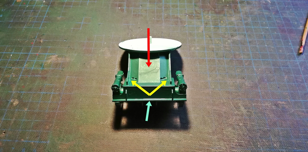

Ok, nun erst einmal die Fehler im Bild, zuerst hinten, hier sitzt zwar die hintere Verkleidung richtig, in ihren Führungen (roter Pfeil) aber dadurch schiebt sie den Kasten auf der anderen Seite um ca. 2mm zu weit nach vorne.
Auch die Seitenteile, haben in ihren Führungen, etwas zu viel Spiel, das habe ich nicht wirklich beachtet und so fluchten hier die Löcher nicht und die Halterung der Winden (hellblauer Pfeil) sitzt ganz leicht schief.
Und ein eigener Fehler, sind die Löcher für die Hydraulikleitungen, der Windenmotoren, (gelbe Pfeile) sie sitzen an vollkommen falscher Stelle, eine Notlösung.
Kommen wir nun zur Vorderseite, wie eben schon geschrieben fluchten hier die Löcher, für die Hydraulikstempel und den Ausleger nicht (rote Pfeile). Ich hatte zwar die Löcher für die Stempel aufgebohrt, aber dadurch schlabbert das nun hin und her.
Die Anschlüsse, der Hydraulikleitungen zu den Stempel sitzen falsch (hellblaue Pfeile) und da ich auch schon die Verkleidungen, gekürzt und angebracht hatte, komme ich hier nun kaum noch ran, auch die Leitungen der Motoren, wären so einfach nur ins Leere gelaufen.
Nun zu den Seilwindentrommeln (gelbe Pfeile), man kann ganz leicht sehen das sie schief sitzen und so haben sie sich schon nach dem Anbau und vor der Lackierung kaum gedreht, bzw. saßen richtig fest. So kann man später das Seil weder ab- noch aufwickeln.
Dazu kommt dann noch, das die Halterungen für die Lightbar (weiße Pfeile) zumindest die zwei Vorderen, da nicht bleiben können, die werde ich etwas weiter nach unten und vorne hin, verlegen.

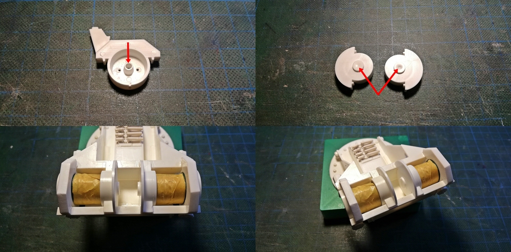

Nun also zum Neubau, zuerst der Kasten, für die Mitte, hier habe ich genau geguckt das da nichts mehr verzogen ist und damit die Löcher fluchten, hat ein Zahnstocher wertvolle Hilfe geleistet.
Dann ging es um die Hydraulikanschlüsse, in dem Kasten sind ja der Hydrauliktank und die Pumpe, ich gehe mal davon aus das die Pumpe vorne liegt und da ich alle Anschlüsse beieinander haben will, wurden sie nach vorne verlegt, auch weil hier am meisten Platz dafür ist.

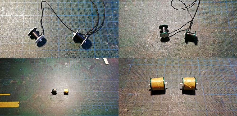

Erst einmal die acht Teile, der Windentrommeln, abgemacht und komplett versäubert. Die Bauanleitung, vom Cando, sagt nun das man das Seil, ca.1m um die Trommeln legt und verknotet, das habe ich so dann doch nicht gemacht, nur das Seil vor dem Einbau, aufwickeln, habe ich gemacht.
Ich habe nun, in eine Hälfte, der Trommelmittelteile, ein 1mm Loch gebohrt, das Seil komplett aufgedröselt und je ein Ende, durch das Loch gesteckt und dann verknotet, zusätzlich noch einen Tropfen Sekundenkleber, zur Sicherheit drauf gemacht.
Nun wurden die Hälften mit einander verklebt und geklammert, bis das fest war, dann wurden die Trommelenden angeklebt.
Anschließend habe ich die Trommeln, locker in meinen Schraubstock ein gespannt, das Seil auseinander gedröselt, lang gezogen und dann mit der Schere durchgeschnitten.
So habe ich nun ca. 1,50m Seil auf jeder Trommel, das reicht nun auch, um den zweiten, neugebauten Auszug, aus zu gleichen.
Dann wurden die Trommeln, von innen seidenmatt Schwarz lackiert und die Enden in Grün, nun wurden die Seile aufgewickelt und zuerst mit einem schmalen Streifen Tape gesichert. Als nächstes wurde ein breiter Streifen Tape zugeschnitten und um die Seile, auf den Trommeln, herum geklebt.

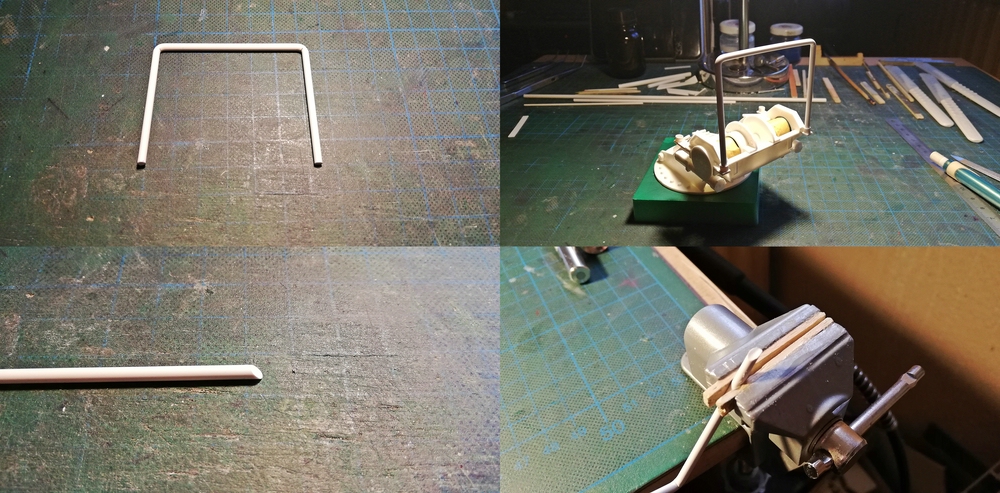

Es geht nun weiter, mit der neuen Lightbarhalterung, da ich am Kran selber einfach nicht allzu viel Platz habe, wie ich schon beim ersten gemerkt habe und ich die Halterung etwas kräftiger haben wollte, mussten nun erst noch Halterungen für die Halterung :grins: gemacht werden.
Dazu habe ich mir aus 0,5mm Sheet, einen 4mm breiten, langen Streifen, zugeschnitten, aus dem dann vier Stücke für die Unterseite, der Halterungen, zugeschnitten wurden, die wurden dann von unten, an den vier Ecken des Kranfußes angeklebt.
Das gleiche habe ich dann noch einmal, aus einem Streifen, 075mm Sheet gemacht, diese wurden dann von oben darauf geklebt, so gibt es etwas mehr Festigkeit, für die Halterung. Darauf kamen dann Haltestücke, aus 4mm Rohr, mit einem Innendurchmesser von 3mm.
Nun wurde, aus 3mm Rundstab, die hintere Hauptalterung zurecht gebogen und schon einmal eingepasst. Diese wurde dann, in einem Winkel von ca. 30°, nach hinten gebogen und noch etwas eingekürzt.
Zum versteifen, der Halterung, wurden nun zwei Stücke, aus 3mm Rundstab, abgeschnitten und an einem Ende. Im Winkel von 45° zugeschnitten.
Mit der Rundfeile, wurde das nach innen hin, etwas ausgehöhlt, damit es später besser anliegt.
Dann wurde die Länge ermittelt, angezeichnet und der Stab wurde nach unten gebogen und bis auf 1cm gekürzt. Dito die andere Seite.
Einmal am Kranfuß und einmal solo im Bild, die Klebekanten, an den Stützrohren wurde noch mit GAP verspachtelt und wird, wenn das hart ist, noch vorsichtig verschliffen, falls es Bruch gibt, nun gut, dann halt nochmal bauen. :nixweis: :lol:

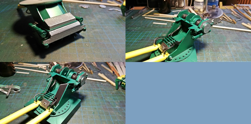

Aber gut, weiter geht es nun mit dem Kranfuß, bevor ich diesen nun grundiert habe, wurde alle Anschlüsse, die Löcher für die Hydraulikstempel und die Halterungen für den Lightbarbügel, mit Blindstopfen abgedichtet. Das erspart mir das mühsame freilegen von der Grundierung und der Farbe später.
Dann wurde grundiert und zum trocknen bei Seite gelegt.
Am nächsten Tag kam dann die grüne Farbe drauf und am Nachmittag, nach dem das trocken war, ging es an das Verlegen der Hydraulikleitungen. Angefangen hatte ich mit denen von den Hydraulikmotoren
Nun wurden die Leitungen für die Hydraulikstempel angebracht, danach die die Stempel selber. Die Leitungen wurden gekürzt und an die Stempel angebracht. Nun war das Zwillingsplasmageschütz, mit Stickstoffkühlung und Hydraulikbremse, schon mal fertig. :abhau:

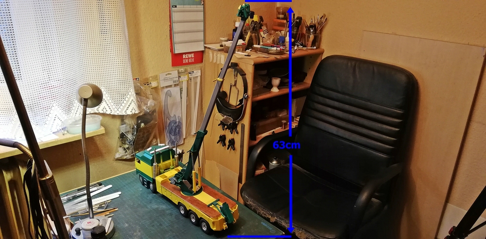

Jetzt aber auch auf dem „Dicken“ selber, einmal auf maximal hochgefahren und dann noch auf maximal Länge ausgezogen.
Wer sich nun fragt, wie hoch ist das eigentlich, der findet die Antwort im nächsten Bild, was für heute dann auch das letzte Bild ist.

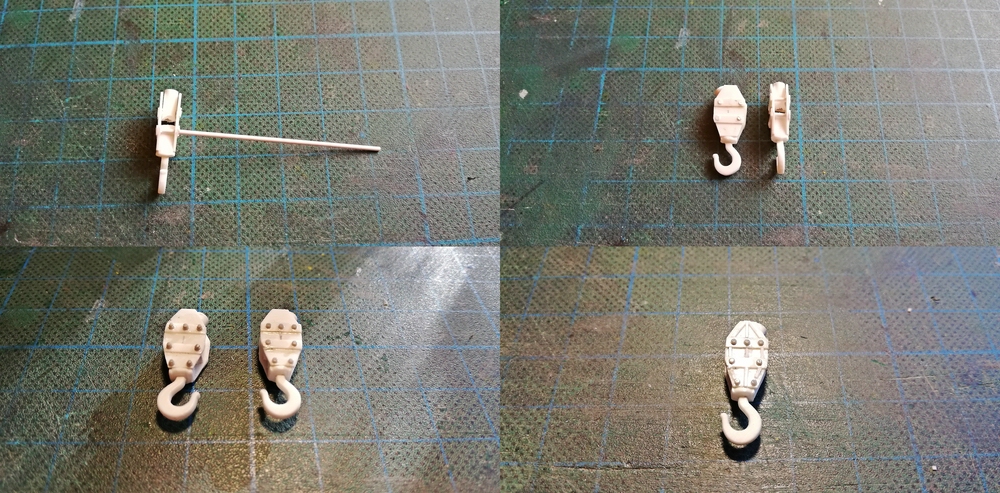

Als nächstes werde ich mich noch um die Kranhaken kümmern, so wie sie aus dem Candobausatz kommen, wollen sie mir noch nicht gefallen und auch an die Inneneinrichtung, muss ich so langsam mal ran, bis dahin dann wieder,

das ist ja mal ein Monstrum. :respekt:
:sabber: :sabber: :sabber:
Um den dauerhaft staubfrei in ausgefahrenem Zustand auszustellen, musst du aber noch mal richtig in eine passende Vitrine investieren. :abhau:
btw.
Bekommt der Dicke eigentlich noch seitliche Stützen oder habe ich da was überlesen? ?(
Willie
In Bearbeitung:
382
Montag, 11. Februar 2019, 08:53
Moin Freunde,
Vielen, vielen Dank, freut mich das euch der „Dicke“ zusagt, aber es ist ja noch so einiges zu tun. :)
Anbauen, Alex??? noch geht es :grins: aber noch so ein Projekt und ich habe keinen Platz mehr. ;(
Nein Gustav, kein Messing, das sind die original Teile vom Cando Bausatz, also alles Kunststoff und da ich nicht dauerhaft, etwas Schweres dranhängen werde, ist es auch so stabil genug.
Vitrine, Willie, nein ist so nicht, die würde wahrscheinlich noch mal so viel wie der Dicke kosten und ausgefahren wird er wohl nur in Wettringen zu sehen sein.
Nein du hast nichts überlesen, Stützen bekommt er, wenn ich die dann gebaut habe, diese sind dann vorne im ersten Staukasten untergebracht. Hier mal ein Auszug aus dem Bauplan dazu.
Aber noch sind sie mir nur im Weg, so das die Stützen erst ganz zum Schluss dazu kommen.

So nun aber zu einer wirklich hackeligen Sache, es geht um die Kranhaken, ich dachte mir da so, schau doch mal im Zubehörmarkt nach, was es da so gibt, ich wollte das mal nicht selber machen.
Nachdem ich mir dann aber die Finger hakig gesucht habe, es gibt zwar jede Menge Haken, aber entweder zu groß, oder zu klein, bin ich dann auf einen Haken gestoßen im Maßstab 1:24.
Aus Messing Feinguss, sah wirklich nicht schlecht aus, nur der Haken an der Sache, der Preis!
€9,50 pro Haken, dazu noch €4,75 Versand, der andere Haken, derzeit nicht Lieferbar!!!
Also abgehakt das Ganze und doch selber machen.
Gut, das was der Cando Bauplan da vorsieht, ist, einfach einen Knoten in das Seil machen und das dann zwischen die beiden Hakenteile legen und zusammen kleben. Nicht das was ich wirklich wollte, auch weil das Seil recht dick ist und so ein Knoten nur mit viel drücken und pressen dazwischen passen würde.
Ok, nun also die Erste, von zwei Varianten, dazu erst mal die vier Hakenteile,vom Gießast gelöst und versäubert, dabei dann die Kante, oberhalb des Hakens, weg- bzw. rundgeschliffen. Ach so, ja klar, sorry, nachdem ich die Teile zusammen geklebt hatte.
Anschließend den oberen Bereich, mit dem Seitenschneider abgezwickt.
Das wurde nun plan geschliffen, angekörnt, mit einem 1mm Bohrer vorgebohrt und dann auf 2mm erweitert. Hier wurde dann ein Stück 2mm Rundstab, 6mm lang, eingeklebt.
Dann habe ich die Umlenkrollen, vom Kran, die noch da waren, aus dem zweiten Bausatz, zusammen geklebt.
Die Lagerbolzen, an den Rollen wurden nun abgezwickt und alles plan geschliffen. Ankörnen, 1mm vor bohren und auf 2mm erweitern, war dann angesagt.
Nun habe ich einen alten Kerzenstumpen angeheizt, dann die Umlenkrollen auf die Haken geschoben und mit einer alten Messerklinge, die ich in über der Kerze, erwärmt hatte, vernietet.
Rus Spuren entfernen, glatt schleifen und die Haken waren nun beweglich, an den Rollen befestigt.
Nun habe ich mir einen 3mm breiten Streifen, aus 0,5mm Sheet abgeschnitten, der wurde dann in vier 8mm lange Stücke zurecht geschnitten. Oben abgerundet und ein 1mm Loch wurde, 2mm von oben, hinein gebohrt.
Dann wurde von einem 3mm Rohr, zwei 9mm lange Stücke abgeschnitten, an einer Seite abgerundet und je ein 1mm Loch, 3mm von der Kante, hinein gebohrt.
Nun wurden je zwei der Sheetstücke, mit einem 5mm langen Messingstück, 1mm Durchmesser, hier befestigt und mit Sekundenkleber gesichert.
Das wurde nun oben auf die Umlenkrollen geklebt und die Variante 1 der Haken war soweit fertig. In die Rille soll später noch entsprechend langes und dickes Kabel geklebt werden, so zusagen als Rammschutz.
Als ich da nun so an der ersten Variante, am „rum hakeln“ war, ist mir eingefallen, wie ich die Haken noch so darstellen könnte.
Der Haken war nun aber, das ich erst einmal die anderen Hakenteile, aus dem zweiten Bausatz zusammen bauen musste, damit ich einen der Haken, einscannen konnte. Um diesen Scann herum wurde nun das Teil gezeichnet, was ich, zum Bauen brauchte, das dann mal 4, ausdrucken usw.,usw. Zuschneiden und ich hatte die vier Seitenteile für die Haken.
Noch die 1mm Löcher bohren und die Teile an die Haken ankleben.
Auch hier wurde nun aus 3mm Rohr, 6mm lange Stücke, wie bei Variante 1, eingebaut. Damit das aber alles noch etwas Struktur bekommt, wurden zunächst, 1,5mm breite Streifen, aus 0,3mm Sheet aufgeklebt, wobei zwei davon die Messingbolzen, gegen heraus fallen sichern.
Als nächstes wurden in diese Streifen, an den Enden, 1mm Löcher gebohrt. Nachdem ich das erste Loch gebohrt hatte, habe ich aber gemerkt, das alles noch viel zu weich, vom kleben ist, um die anderen Löcher zu bohren, das habe ich dann am nächsten Tag gemacht.
In die Löcher wurde nun 1mm Rundstab eingeklebt, dann abgezwickt und nach dem alle verklebt waren, noch plan geschliffen.
Aber ganz so einfach wollte ich es mir dann doch nicht machen. Ich habe mir nun 1mm Schraubenköpfe und 1mm Muttern mit Bolzen, zurecht gemacht, genau 14 Stück von jeder Sorte und diese dann an die Haken angebracht. Dabei habe ich darauf geachtet, das die Schraubenköpfe, auf der einen Seite und die Mutter, auf der anderen Seite sind.
Nun noch ein paar Verstärkungsteile anbringen, diese sind aus 0,3mm Sheet und 0,5mm breit. Das wurde, passend in kleine Stücke geschnitten und angeklebt.
Wie klein diese Stücke sind, seht ihr auf dem ersten Bild, im nächsten Bildblock, so was nenne ich Kleinteile. :tanz:
Nachdem nun alle beiden Seiten, je Haken, fertig waren, war nun auch die 2. Variante der Kranhaken fertig gestellt.
Somit nun noch beide Varianten im Vergleich.
Das wollte ich nun aber auch gleich alles noch grundieren, da ich auch zu den Küchenlackieren gehöre, erst mal alles vorbereiten und los ging es.
Als ich nun bei der zweiten Variante, dran war, hat es einmal heftig geknallt und ich stand mehr oder weniger im Dunkeln :motz: , das ich mich da ganz schön erschreckt hatte, ist klar, aber leider haben die Haken nun etwas zu viel Grundierung ab bekommen.
Ein Dowanolbad ist aber nicht, denn wahrscheinlich würden mir die Haken nur wieder auseinander fallen. Also lass ich das jetzt erst mal richtig durchtrocknen und gucke wie ich am besten die Konturen wieder so einigermaßen frei bekomme, bevor sie dann noch mit Alclad Stahl lackiert werden.
Ein Problem habe ich nun aber doch noch, ich weiß noch nicht welche der beiden Varianten dann auch am „Dicken“, bzw. an den Seilen angebracht werden. :nixweis:
