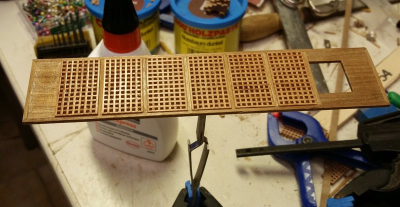

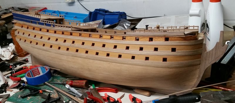

Hier jetzt noch die versprochenen Bilder der anderen Seite. Gebeizt wurde Dienstag, heute noch einmal nachgearbeitet.
Jetzt ist es leider einen Ticken zu dunkel geworden. Bei den Photos bitte bedenken: ich arbeite unter LED-Röhren. Die sind gnadenlos...
Ich werde nocheinmal mit ´nem harten Radierer über die gebeizte Fläche drübergehen. Das sollte das ganze noch etwas aufhellen.

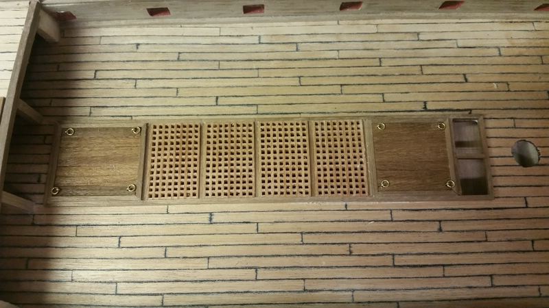

Und hier noch kurz der Stand der großen Gräting. So langsam wird´s...

Noch etwas aufgehellt, dann passt es schon.
Sehr schön deine Grätings...
der Franz :abhau:

Wie hast Du das bloß hinbekommen, dass Dir nichts von der dünnflüssigen Beize ins Nachbarholz gezogen ist?
Die Grätings sind absolute Spitze!

vielleicht dunkelst du die beiden unteren Reihen auch nur etwas ab. Wenn´s denn Aufhellen sein soll schlage ich vor daß du Pastelkreide einsetzt, denn die kannst Du wieder runter bekommen wenn es nicht paßt und durch Verreiben gut im Ton anpassen. :rolleyes:

Mittlerweile bin ich mit der Gräting fast fertig. Mir fehlen noch die Ringe an den Lukendeckeln, dann kann ich Euch wieder was zeigen.
Mangels Pastellkreide hab ich mich heute mit ´nem alten Kuli-Radierer ausgetobt. Morgen zeig ich Euch das Ergebnis. Ein bisschen heller ist´s schon geworden, mein ich...
Die anderen beiden Batterien abdunkeln wär schlecht. Dann passt´s nicht mehr zur anderen Seite.
Die Grätings bau ich übrigens einfach nur aus den beiliegenden Grätingsleisten zusammen und pass sie dann ein. Eine wahre Erholung nach den Geländern.

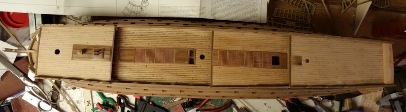

So nun auch die große Gräting in der Kuhl. Sie wurde mittlerweile fertig gestellt und bereits eingebaut. Ein Loch wär also schon mal dicht.
Wie war das noch gleich mit Absturzsicherung? :pfeif:
Die nächste Gräting ist auch schon in der Mache. Auch auf dem Achterdeck wird die große Öffnung mit einer riesigen Gräting abgedeckt.
Stand heute:
Und so soll sie dann aussehen laut Decksplan:

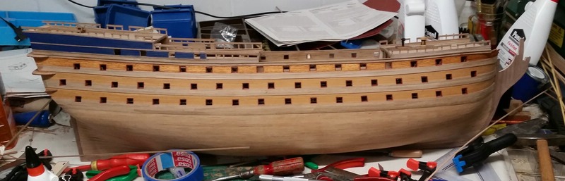

Die nachgefärbten Teile des Rumpfes würde ich jetzt so lassen, wie sie nun aussehen. Die Abweichung ist je nach Licht mal mehr, mal weniger zu sehen.
Ich finde es so in Ordnung. Besser ginge es wohl nur, indem ich das gesamte Batteriedeck wieder abreißen und neu beplanken würde. Dafür bräucht ich aber erstmal das genau passende Holz. Und das war so schon schwer, es so zu kriegen.
(Aus diesem Blick zeigt sich auch, warum die Reling mir so, wie sie ist, gefällt.)

ich hab auch mal die Höhe achtern gemessen, Ray. Ich komm auf reale 23 Meter von Kiel bis Oberkante Hüttendeckreling wie sie jetzt ist.
Und ein bisschen war kommt noch über dem Spiegel.

Die Angleichung Deiner Farbunterschiede scheint Dir gut gelungen :ok:

Und was den Farb/Oberflächenunterschied betrifft : Holz ist nun mal ein Naturstoff, das darf sowas. Und wenn Du es wirklich zu 100% angeglichen kriegst - bei anderem Licht passt es dann womöglich schon nicht mehr, und erstmal in ein oder zwei Jahren...
Es ist gut so wie es ist.

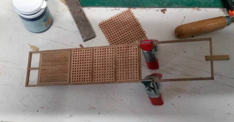

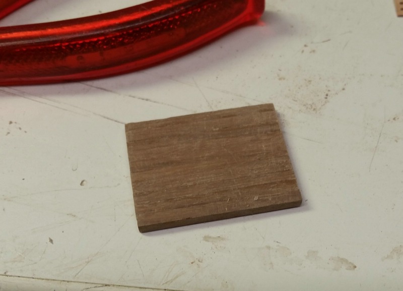

Mittlerweile hab ich jetzt auch die Achterdecksgräting komplett fertig. Allerdings hab ich mir jetzt erstmal neue Grätingsleisten bestellt. Irgendwie sind auch die ein bisschen knapp...
Aber egal. Immerhin sind das Standardteile und ohne Probleme zu bekommen.
Hier nun die fertige Gräting - noch etwas feucht, weil frisch lackiert:

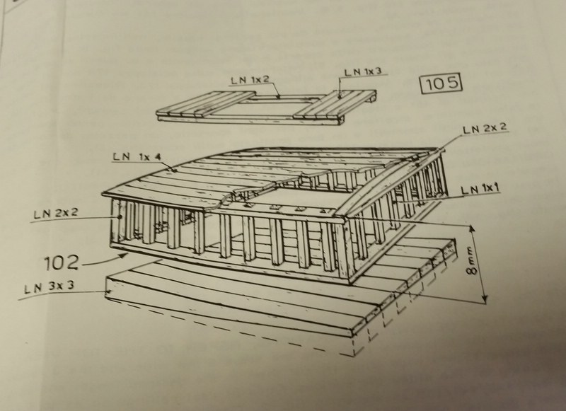

Der nächste Schritt ist jetzt die Anfertigung zweier Gebilde auf dem Poopdeck. Ich tippe mal auf Geflügelkäfige. Fertig ist bisher ein Fundament aus 10 3x3mm Leisten:
Und das soll es dann werden:

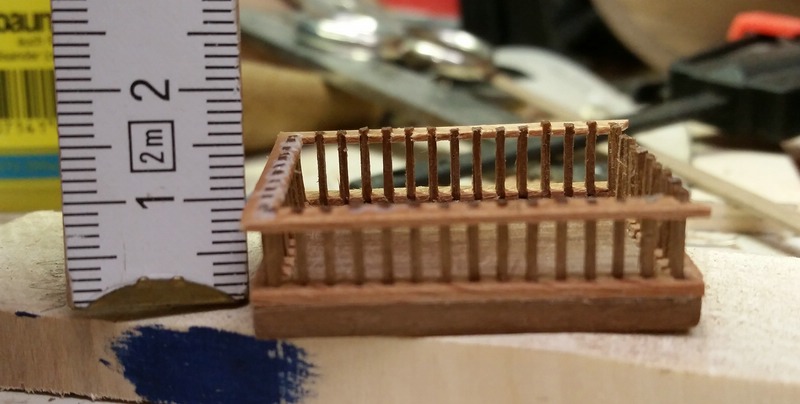

Am ersten Hühnerstall bau ich immer noch. Etwa 50 Stäbe später sieht´s jetzt so aus:
Mehr schaff ich heute abend nicht. Irgendwann lässt bei dem Gefuddel bei mir die Konzentration nach. Umso größer meine Respekt vor unseren Mikrobauern!
Noch geschätzt eine Woche, dann dürfte Stall Nummer eins fertig sein. Die Position auf dem Poopdeck ist ja auch praktisch. Da konnte der Captain direkt hören, ob wer das Frühstück klauen wollte :abhau:
