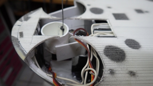

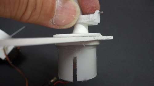

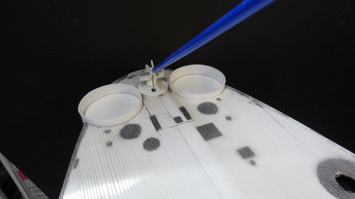

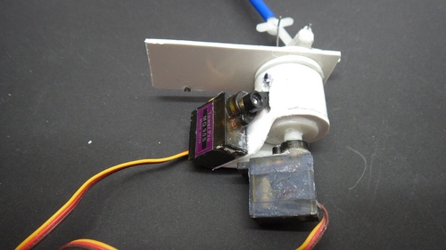

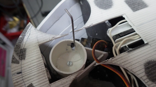

Damit hier nicht noch ein Schönheitssalon aufmacht gibt es mal wieder TECHNIK zum Anfassen und Angucken, nämlich der platzsparende Kranmechanismus ; Zutaten: zwei Mikrosevos für je 6 Euro und etwas Plastik Sheet. Die Aufgabe war, die Installation zwischen die beiden Flakbatterien so zu plazieren daß eine spätere Wartung/ Entnahme möglich ist . Die Schnitte im Deck sind fast nicht zu seheen da mit einer Mikrosäge ausgeführt in den "Plankenfugen" . Nur der vordere quere Schnitt wird später evtl etwas auffallen.

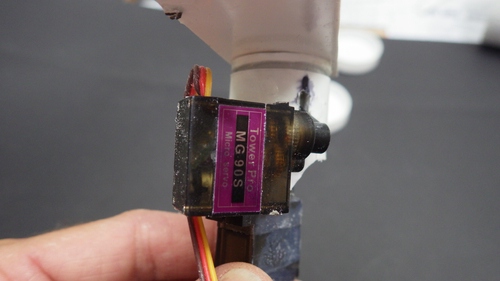

das obere Servo hebt den Kranausleger, das untere dreht den Kran: Die Servos sind so plaziert, daß die ganze Apparatur durch die Lücke zwischen den beiden Flakbatterien paßt. Eingepaßt wird das Teil in einem Schubfach am Rumpfboden , in dem es sich selbst fixiert

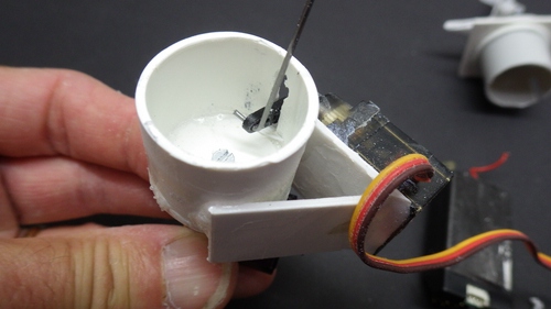

Blick in den Unteren Teil der Apparatur auf den die Kranplattform aufgesetzt wird. Dabei kommet eine schlüssige Verbindung automatisch zustande zwischen Kran und Mechanik
Der Einsatz mit dem Kranausleger
Montage im Rumpf
mit Kranaufsatz und Flakbatterie Plattformen (das blaue Rohr ist ein Provisorium zur Demonstration der Funktion)
daß es funktioniert zeige ich hier :https://youtu.be/Lk04qock8lc
Fertig:RC:

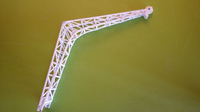

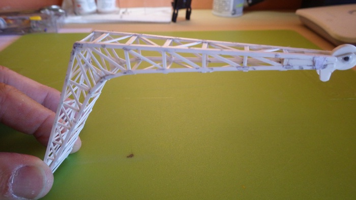

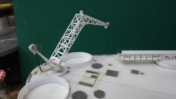

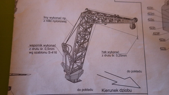

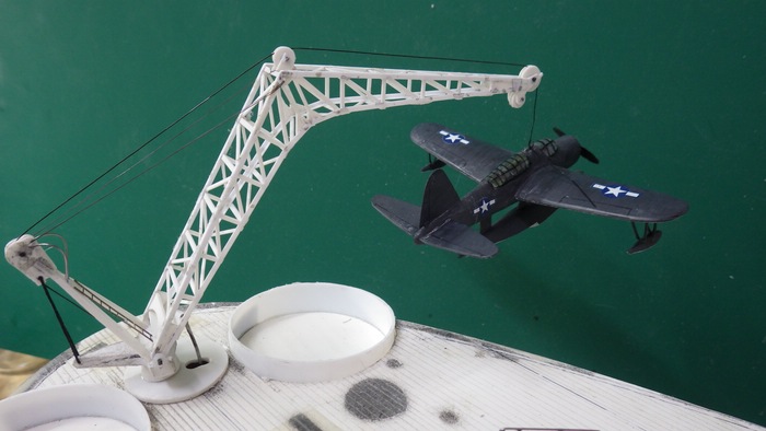

Heute zeige ich euch mein neuestes Machwerk, den Kranausleger des Bordkranes, noch nicht ganz fertig aber schon ansehnlich wie ich finde. Der Kran wir später sicher einer der Hingucker werden. Das Teil ist aus 0.5 mm Plastiksheet entstanden. Erst habe ich die Seitenteile auf dem Plan zusammen gebaut und dann alles wiederrum auf dem Pl an miteinander verbunden. Da es sich um Polystyrol handelt wurde Revell Flüssigkleber verwendet. Es fehlen jetzt noch einige kleinere Rollen. Die Gitterrohrkonstruktion macht das Ganze sehr leicht aber dennoch recht steif. Die Querträger zwischen den Flanken habe ich mir erspart , da sie schlecht einzupassen sind und die Optik nach meiner Meinung eher stören.

368
Mittwoch, 12. Juli 2017, 11:14
Schönes Detail, bin auf den fertigen Kran gespannt.

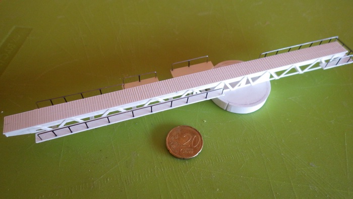

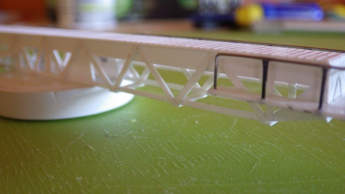

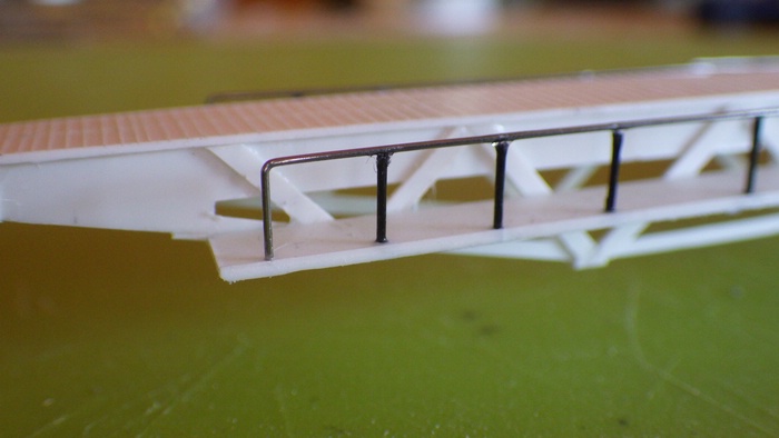

ein weiteres Teil des Kranes (hinterer Ausleger) ist fertig sowie das erste Katapult , ganz schöne Frikkelarbeit mit den ganzen Geländern

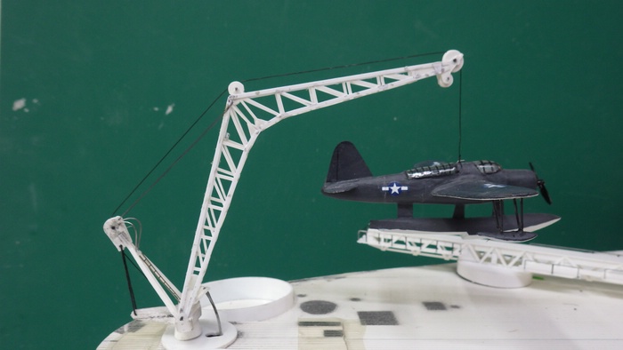

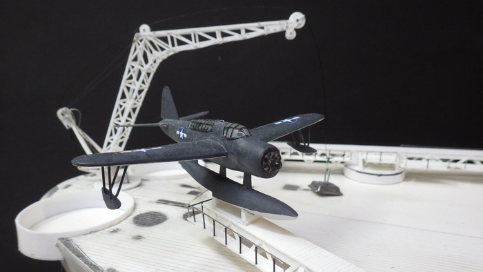

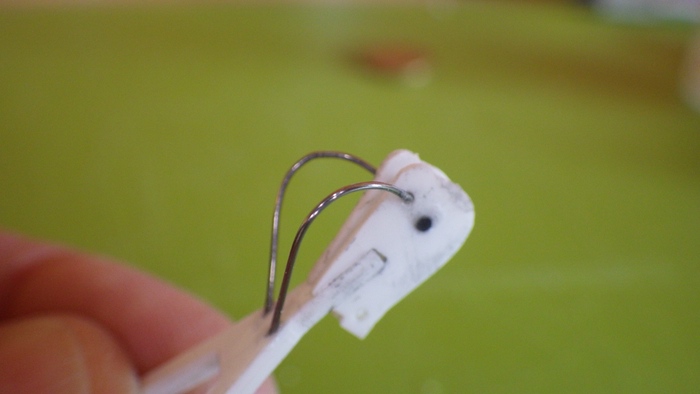

der Bordkran ist fertig und RC - gesteuert voll funktionstüchtig ( Kran Heben/ senken; drehen; Kranhaken anheben/senken). Und auch das linke Katapult ist schon an seinem Platz und drehbar . Daß und wie alles funktioniert zeige ich kurzfristig in einem Kleinen Video, anbei schon mal eine kleine Bilderserie

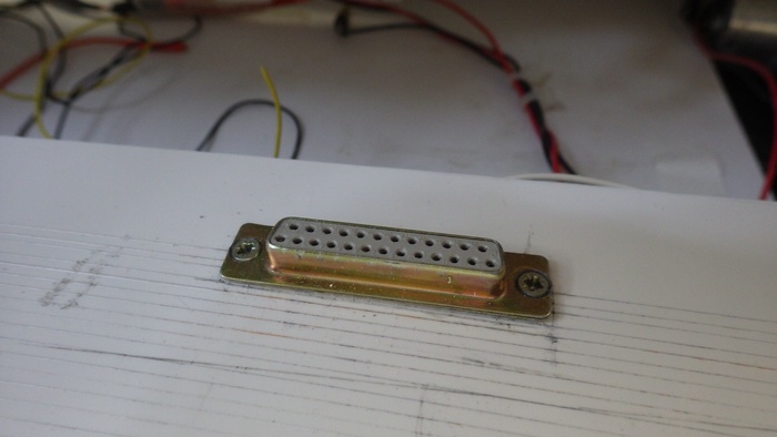

Hallo Ihr LIeben,

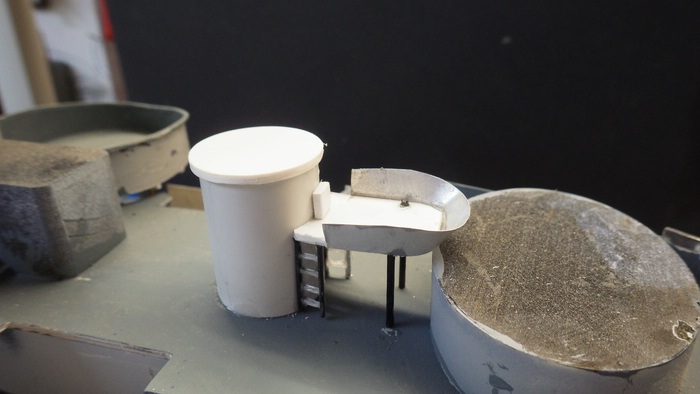

Nein, ich war nicht untätig , aber machne Baufortschritte sind nicht allzu interessant, daher ha be ich ein wenig gesammelt .
Aber der Reihe nach
- Das Deck wurde geschlossen und der Aufbau wurde mit zwei Führungsbolzen und zwei Schrauben abnehmbar fixiert.
- Der Propeller des jetzt fest montierten ersten Bordflugzeuges dreht sich automatisch sobald das Katapult per Funke zum Meer hin gedreht ist
- DIe Schlingerleisten sind dran
- Die elektrischen Verbindungen zu den Geschützen und zum Heck wurden fetrig gestellt , außerdem habe ich einen PC Mehrpolstecker samt Buchse eingebaut um Deck und Aufbau ohne Gefummel trennen zu können
- Der vordere Schweinwerferstand ist montiert
- es sind noch etliche Universalkörbe dazu gekommen

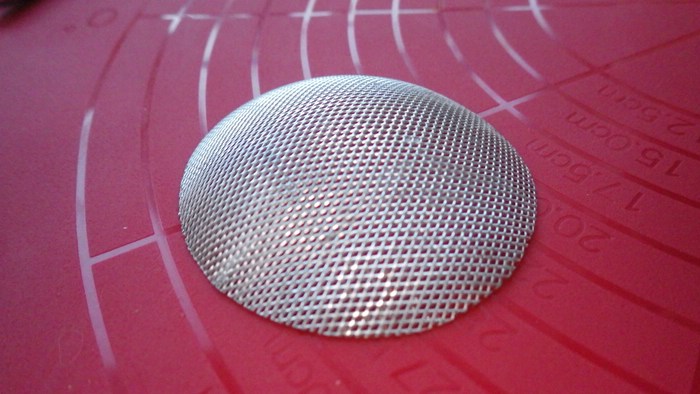

Last not Least das Schmankerl des Tages : die Radarantenne. Die Kuppel besteht ja im Original aus Draht und ist halbkugelförmig gebogen :pfeif: Ich habe das realisiert indem ich ein rundes Stück Mikro-Maschendraht (von Modulor Berlin) in unseren Küchemörser verfrachtet und vorsichtig in die Form "gemörsert" habe (Kalt um die Stabilität nicht zu reduzieren) ). Das Ergebnis hat mich selbst überrascht , ich denke das wird geil wenn noch die Innenstreben verbaut sind
aber jetzt lasse ich mal Bilder sprechen
