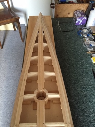

bevor`s in die Sonne geht, noch ein paar Bilder vom Beplankungsstand.
Wenn ich dann das nachste Mal Fotos einstelle, ist die Bude zu :)

Ich bin ja schon etwas traurig daß Du das große Modell nicht elektrifizierst. :heul: Aber jetzt wärs eigentlich noch machbar, gib Dir einen Ruck - drei Motoren und eine Ruderanlage - , das kostet doch nix . Dann könnte man Sie später auch in Ihrem Element bewundern. ^^

Hallo Hans Jürgen,
traurig hin oder her. Ich kann Dich als vollblütigen RC-Fan schon verstehen.
Aber ich komme ja schon kaum dazu meinen Schlepper ins Wasser zu bringen. Da erscheint mir der Aufwand die Spee "wasserfest" zu machen, doch wesentlich zu hoch im Verhältnis zur evtl. Nutzungsdauer.
Und ganz ohne Elektrik soll`s ja auch nicht werden. Zumindest werden Beleuchtung und funktionierende Suchscheinwerfer installiert. So jedenfalls der Plan. :)

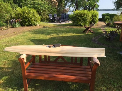

Dank an Euch, Männer!
Ja Rolf, 1a Abnahme, gab diesmal nichts zu meckern.
Gustav, die Fliegersperrholzaktion muss noch ein bisschen warten. Erst muss geschliffen werden.
Ingo, schön dass Du mit dabei bist. Das mit dem Schleifen war wider Erwarten nur halb so schlimm.
Auch hier gilt: Saubere Vorarbeit, wenig Nacharbeit (in diesem Falle schleifen)
Habe das gute Wetter ausgenutzt und den Werftarbeitsplatz in den Garten verlegt.
Zuerst die Backbordseite wie ein Mann geschliffen ( natürlich per Hand mit Schleifklotz und Sandpapier!)
Dann die Steuerbordseite. Ich musste aufpassen wie in der Sauna-bitte kein Schweiß auf°s Holz :bang:
Als Belohnung für die Mühen habe ich mir schon mal °ne Flasche Jacky D. bereitgestellt. Da gibt es °nen Schluck wenn alles fertig ist.
Nach knapp zwei Stunden war es vollbracht. Alles glatt wie ein Baby-Popo.
Tja, da klappt es dann auch mit der Fliegersperrholzzweitbeplankung (hoffe ich zumindest!)
Vorher kommt aber noch die Heck - und Bugauffütterung dran. :wink:

Great job, Ray, der Rumpf sieht echt gut aus :thumbsup:
:respekt:
Gruß, Olaf

Samstag, 28. Mai 2016, 18:49
Gute ...
... und saubere Arbeit Ray. Weist Du schon, wie Du jetzt Bug und Heck ausfütterst? Oder machst Du Dir immer noch Gedanken über die Vorgehensweise? :respekt:

Toller Rumpf! Saubere Arbeit :respekt: Dennoch ist es schwer, bei Deiner Gartenidylle und Panorama nicht den Focus zu verlieren :rolleyes:
Auch die Büffelhütte - ich nehme an das dort Deine HD logiert, gefällt.

Dank Euch, Gustav und Olaf,
ja, sicherlich schönes Panorama. Aber das kenne ich seit meiner Geburt. Also mich lenkt es nicht mehr ab, es inspiriert eher ;)
Auch Dir besten Dank, Rolf. Nee,ich weiß schon wo der Hase hinlaufen soll.
Auch dieses Mal folge ich wieder dem Rat meines Modellbaufreundes Sweaty und werde die Auffütterung mit Hartholz (in diesem Fall Buche) vornehmen.
Da über die aufgefütterten Bereiche keine Zweitbeplankung kommt, sollte der Sägeschnitt schon sehr glatt sein. Das geht bei Hartholz am besten.
Werde mit dem Heckteil beginnen. Bilder dazu am Montag, bis dahin...
...na klar,immer schön neugierig bleiben :wink:
