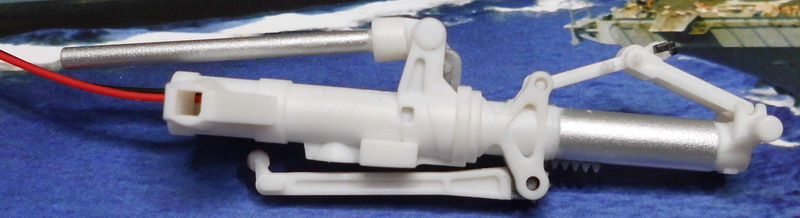

361
Donnerstag, 2. Februar 2017, 15:17
Bugfahrwerk !!!
Es ist fertig und funktioniert. Es hat mich fast zur Verzweiflung gebracht.
Zuviel Kleber auf die kleine Feder gegeben und ich hatte beim Loslassen eine
Ziharmonika und musste sie erst wieder säubern und zusammen stauchen.
Das nächste große Problem ist der Vierkantbolzen für das Ausfahren mit dem Motor.
Ich habe den Vierkantbolzen an einer Seite Spitz angeschliffen (alle vier Ecken).
In der Mitte habe ich noch eine Nut für das Kabel geschliffen.
Unbedingt das Kabel überprüfen ob es nicht durch den Vierkantbolzen beschädigt ist.
Ich habe das zwei Mal machen müssen. Das Kabel lässt sich nur mit Kleber isolieren.
Meine Verzweiflung ist gewichen als nach dem Trocknen sich die Teile bewegen ließen.
Gruss flanker

389
Mittwoch, 29. März 2017, 13:46
Crasch!!!
Beim Einbau des Bugfahrwerks in den Fahrwerksschaft, hat der Vierkant das schwarze Kabel
zerschnitten mit dem Ergebnis,das nach Kontrolle,die LED-gekappt war.
Fahrwerk ging mit Hebelchen per Hand einwandfrei raus und rein.
Nach Verbindung mit dem Motor funktioniert wieder gar nichts !!!!!!!!!!!!!!!!
Gruss
ein
saurer flanker
