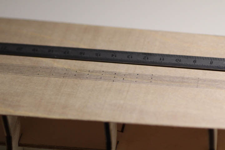

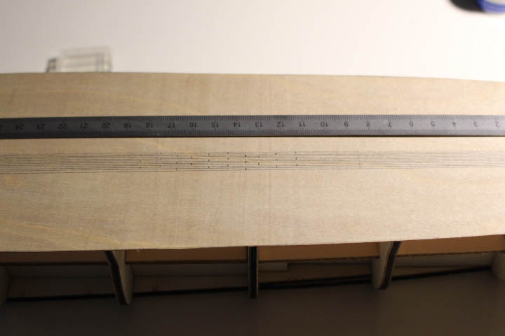

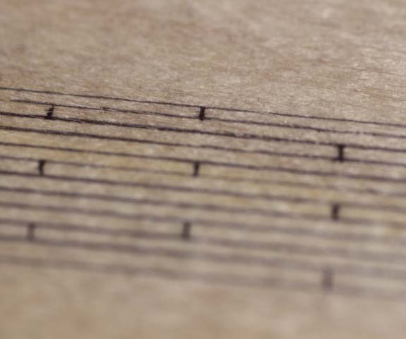

hier nochmal ein Versuch, die Planken zu zeichnen. Die eine Aufnahme ist eine Makroaufnahme, also sehr nah und daher sieht man auch jedes Detail. Ist man etwas davon entfernt, sieht es richtig gut aus.
Wäre aber trotzdem immer noch ne filigrane Arbeit.

Hallo Uwe, hast Du nun einen Fine Liner 1mm genommen? Es scheint so, als wären die senkrechten Striche dicker als die Waagerechten.
methode rolf, und bei holzkami bestellt.
Ich hatte nicht gesagt, dass die Leisten der Weisheit letzter Schluss sind. Wisst Ihr eigentlich welche Holzart für das Deck der originalen PE hatte? Ich habe zum probieren erst einmal Eiche hell bestellt.
LG, Rolf

auf den Fineliner mit 0,1 mm warte ich noch. Das habe ich mit einem Füllfederhalter gemacht, wo ich die Feder rückseitig benutzt habe. Morgen sollte mein Fineliner (von Rothring) da sein.
Übrigens, mit Eiche liegst du nie falsch. Wurde eh meist verwendet und bei der Größe wird es eh schwer sein, die Maserung zu erkennen :D
Gruß Uwe

also mein Fineliner ist heute angekommen und ich werde nachher mal ein paar Versuche machen. Vorher muss ich aber das Holz noch mit Klarlack lackieren. Wenn fertig folgen Fotos!
