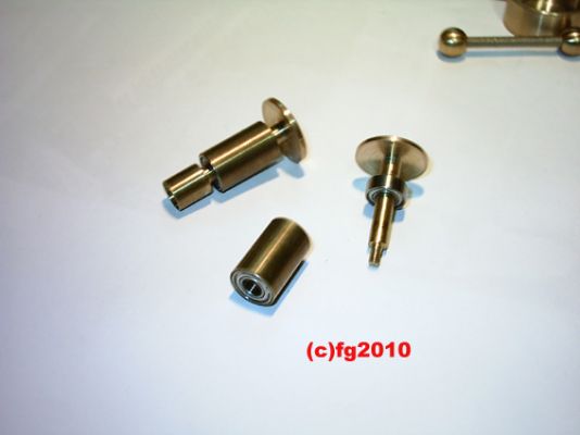

373
Dienstag, 8. Dezember 2015, 15:13
Hi Markus,
Der Link zu Roger mehr als aussagekräftig und auch eine große Hilfe.
Meine bisherige Löterei werde ich umstellen auf das Resistance Soldering , nur so sind wirklich brauchbare
Ergebnisse auf Dauer möglich gerade was eine Chassiskonstruktion aus zusammengefügten Einzelteilen betrifft.
Lötzinn als " Schweißnaht " aufgebracht sieht zwar gut aus ist jedoch nicht immer angebracht
Anbei mal als Beispiel zwei Fotos meiner Hinterachskonstruktion.
Verwendet habe ich bisher Messingprofile aus dem Modellbausektor sowie Messingfittings aus dem Baumarkt was mir brauchbar erschien ( Heizung / Wasser )
Sowas geht auch sauberer .. ich weiß aber aller Anfang ist schwer
Versuchen sollte man es dennoch .... Plastik kann jeder denk ich mal
So nun will ich Deinen Thread nicht länger stören ......

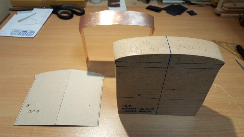

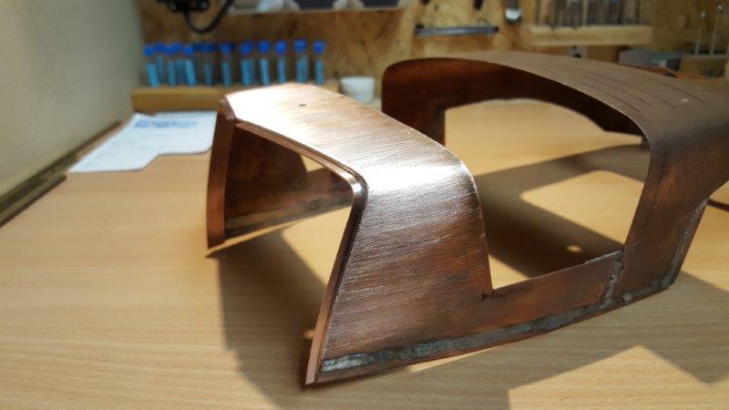

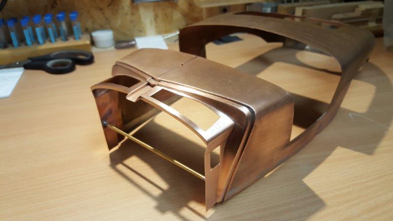

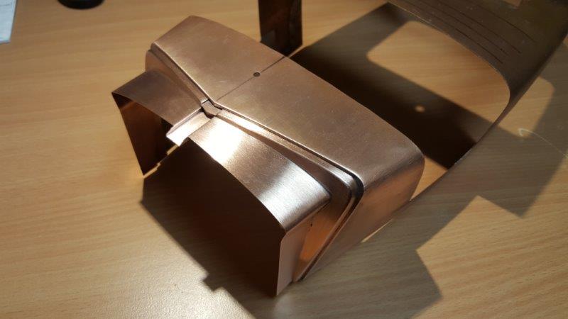

Freitag, 8. Januar 2016, 10:39
Hallo zusammen! Ich wünsche euch ein Gutes neues Jahr. Hab wieder ein paar Fotos. Sieht nach nicht viel aus war aber zeitaufwändig. :) Es geht um den Bereich in dem der Reservetank, der Sicherungskasten bzw. der Stauraum für Bordwerkzeug etc. untergebracht ist.
Aufbau der div. Schichten. Biegen oder Pressen ist nicht möglich.
Messing dient nur zur Stabilisierung bis die Arbeiten abgeschlossen sind.
Das wird der Behälter für Reservetank und Bordwerkzeug.
Fragen beantworte ich gerne.
Markus
