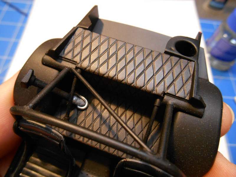

Zuerst habe ich die Sitze komplettiert. Dazu habe ich in den Kanten einen 0.3mm Draht in schwarz mit Superkleber eingelegt und dadurch den Effekt wie eine Ledernaht erzielt.
Die hintere Verkleidung habe ich mit Braun "gedrybrusht", somit gibt es einen leichten 3D Effekt und es wirkt insgesamt besser, mit Weiß wäre es zu hart.

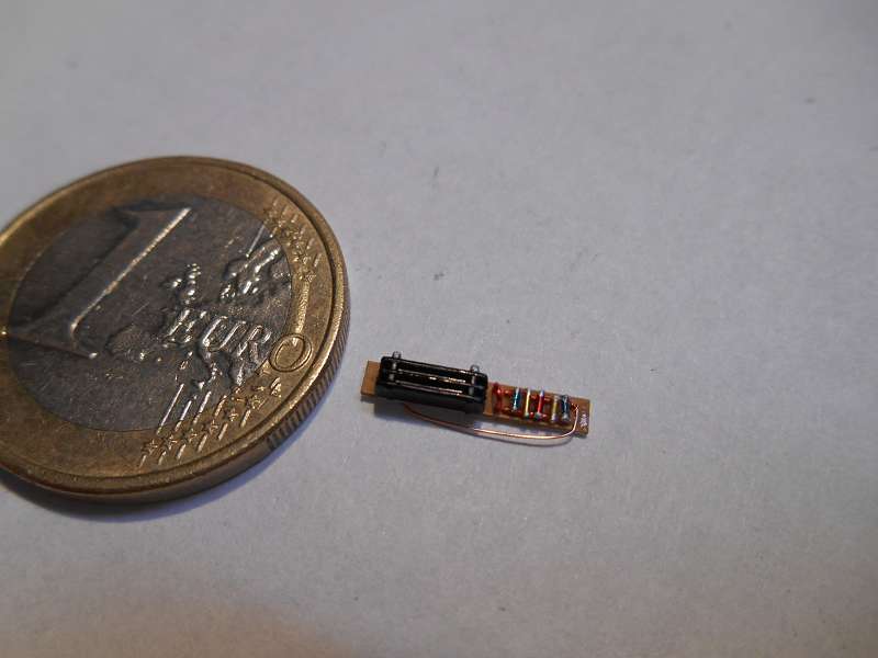

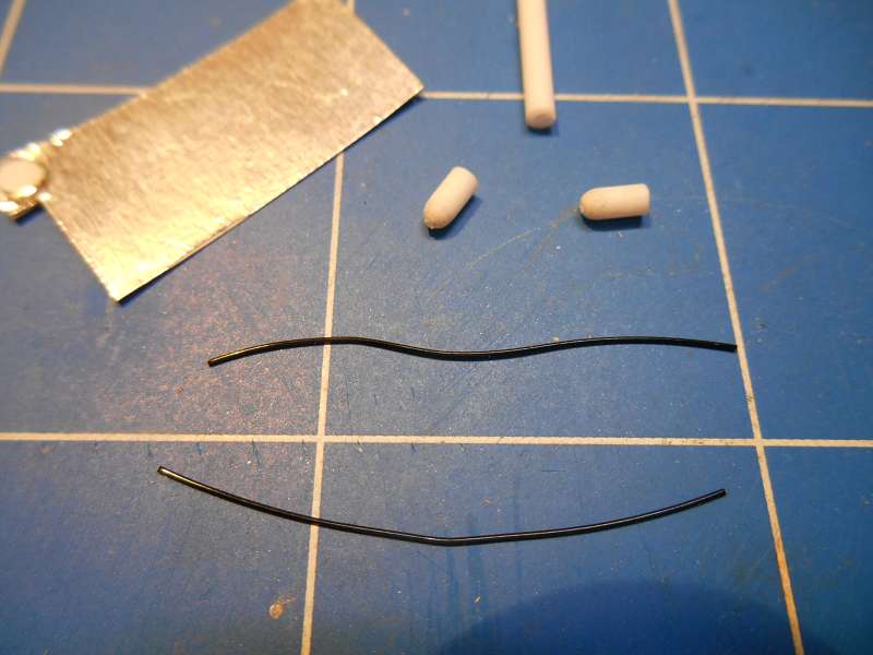

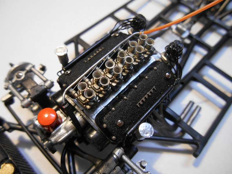

Und dann habe ich noch die Vergaser komplettiert. Dazu habe ich 0,5mm Lötzinn genommen und an den Enden mit Schläuchen versehen. Zwischen den Vergasern habe ich noch kleine Stücke aus einer Litze eingeklebt, somit wirkt der Motor etwas detaillierter. Die Schlauchschellen habe ich aus einem dünnen Streifen BMF gemacht.

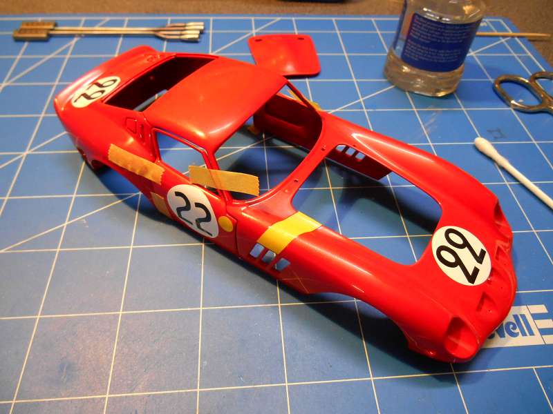

So und jetzt habe ich die Karo mal zwischen geschliffen und klebe gerade die Decals drauf. Ganz normal mit Wasser auflösen, drauf und dann mit dem Revell Weichmacher mehrere male darüber damit sich alles schön an die Formen anlegt.
Dann werden noch die Sicken abgedunkelt und sie ist fertig für die Klarlack Lackierung.

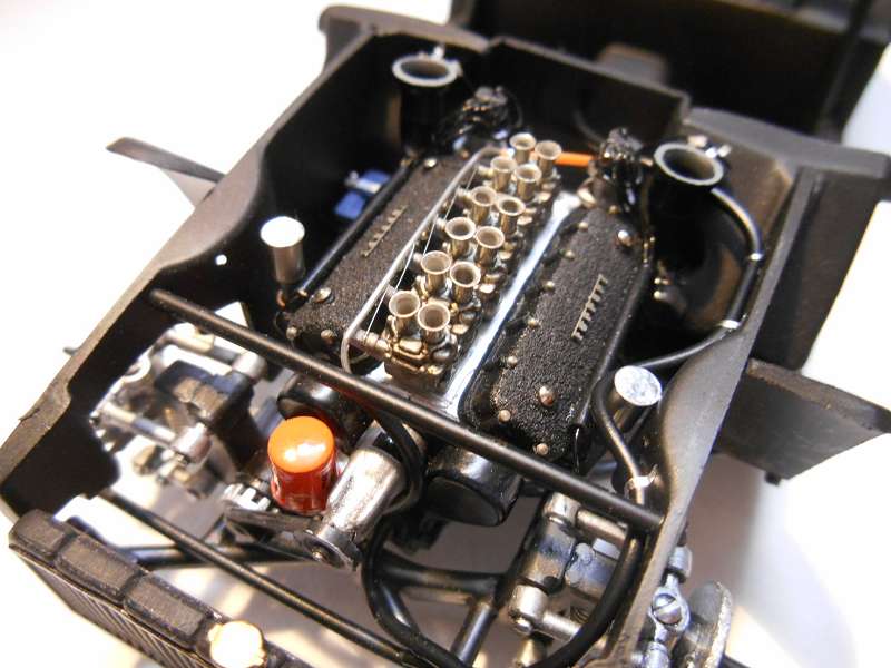

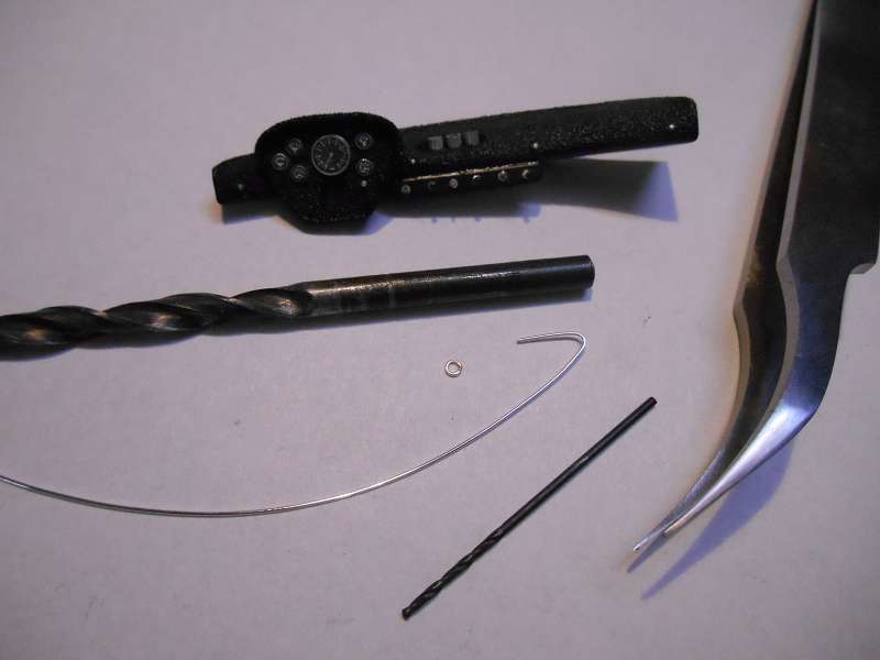

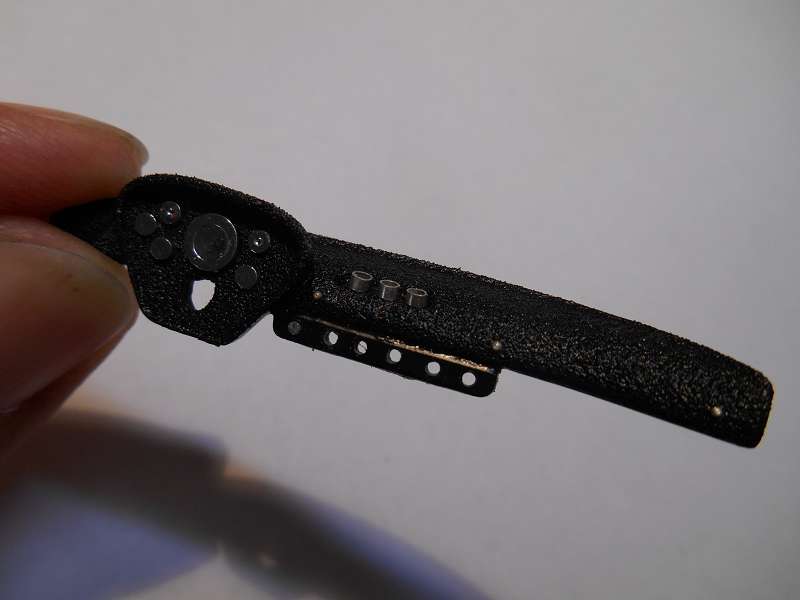

ich habe mich nun über das Armaturenbrett hergemacht, das Lenkrad und den Motor eingebaut. Natürlich will ich euch die Fortschritte nicht vorenthalten. Also los, was ist bisher passiert.
Das Armaturenbrett ist natürlich noch nicht fertig aber mit den Details habe ich schon mal angefangen.

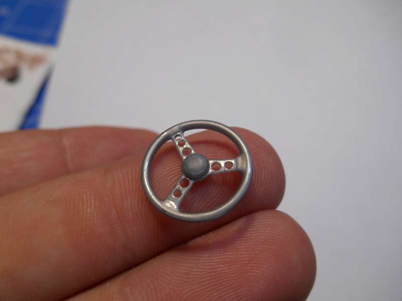

Das Lenkrad im Originalzustand

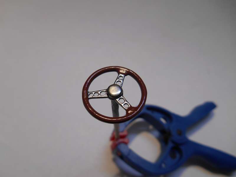

Dieses wurde entchromt mit Backofenreiniger, dann wurden die Rundungen entgratet und geschliffen, die Hupe in der Mitte wurde abgeflacht und die 3 Speichen nachgebohrt und ausgedünnt.
So sieht es nach dem verchromen und der Holzlackierung bis jetzt aus, vielleicht wird da noch ein bisschen was dran gemacht.

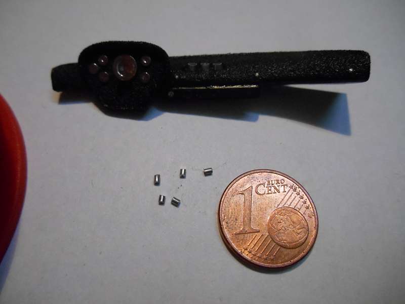

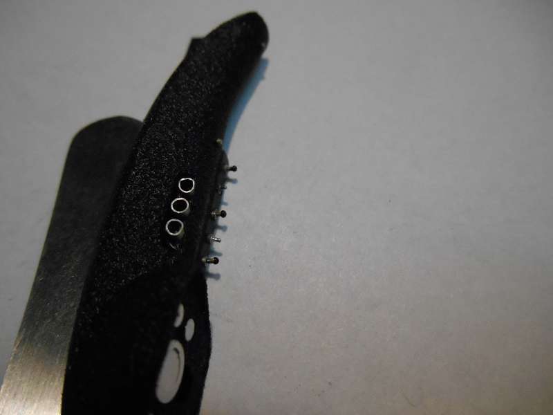

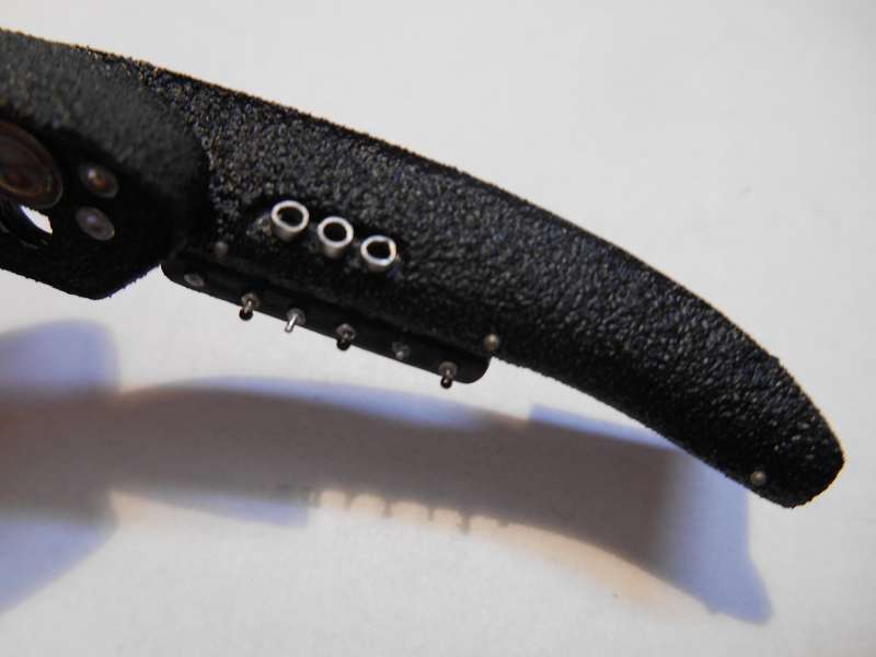

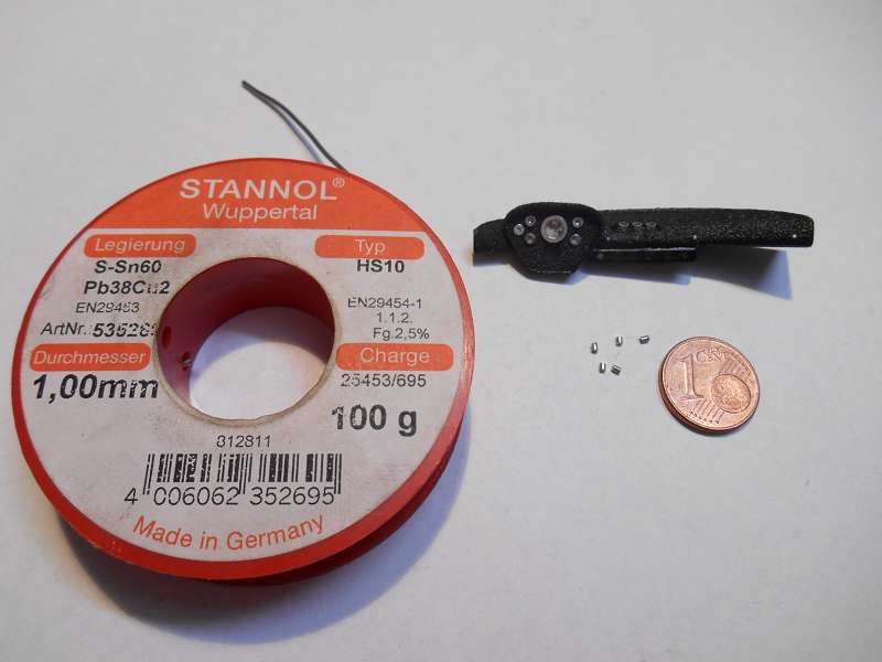

Für die Schalter am Armaturenbrett in der Mitte, habe ich 0,5er Löcher gebohrt in die ich dann 0,5er Lötzinn gesteckt habe um eine Metallgrundplatte für die Schalter zu bekommen. Hier mal die Einzelteile.
Für die Kippschalter habe ich 0,4 Silberdraht genommen und diesen mit Sekundenkleber montiert. Für die Schalter habe ich meine kleinen Rivets genommen. Die 3 Luftauslässe wurden aus Kabelendhölsen gefertigt.

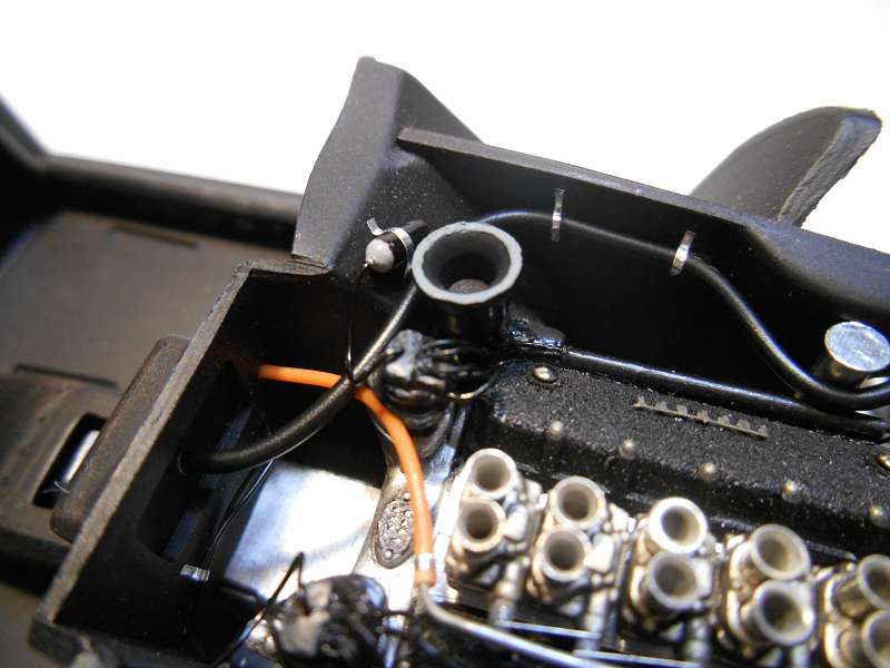

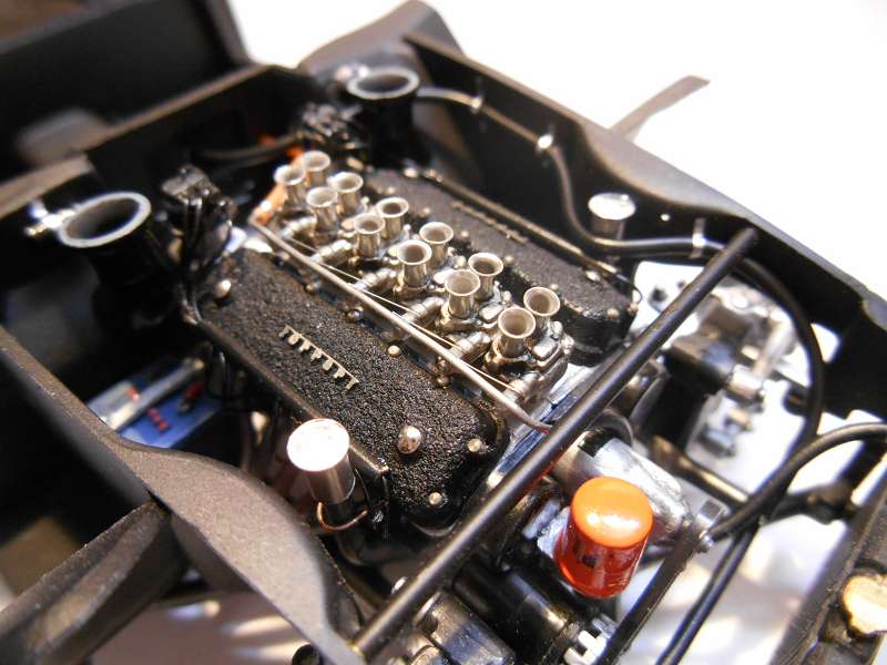

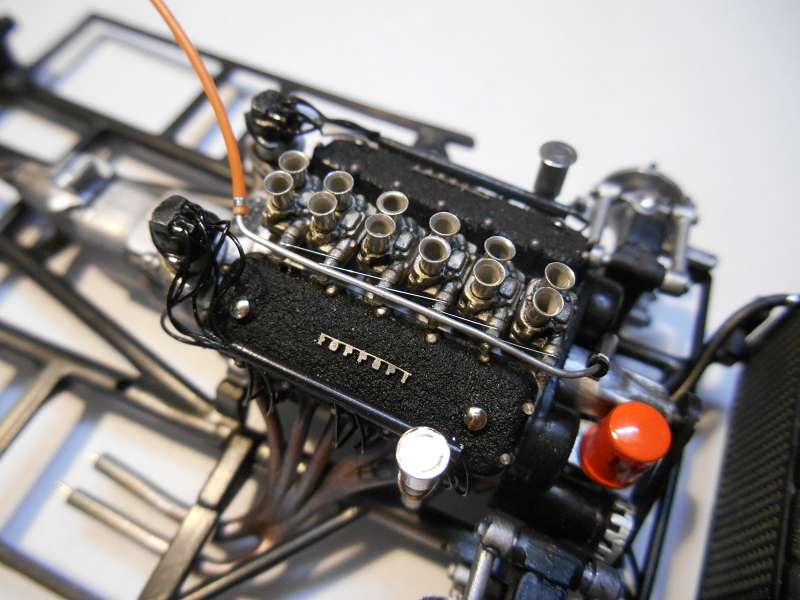

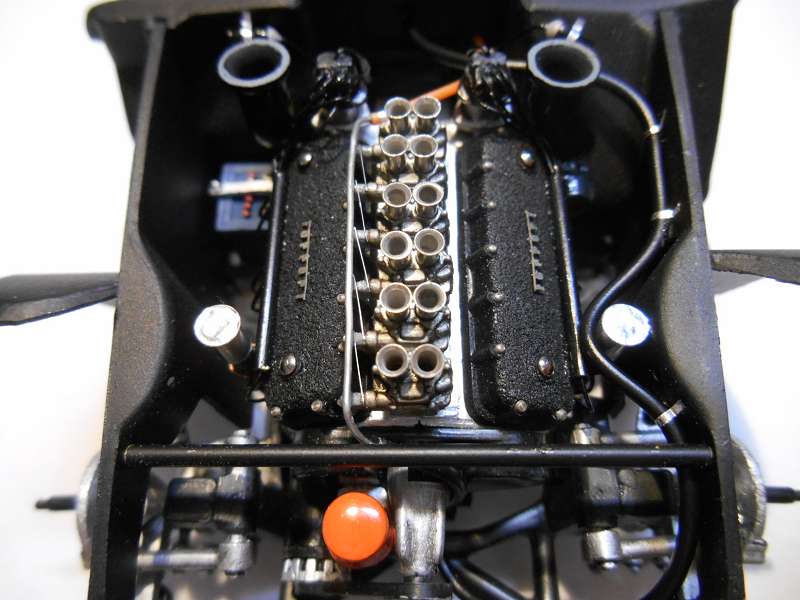

Dann habe ich noch für den Motor 2 Zündspulen aus Evergreen Rundstäben gefertigt, mit einem Draht versehen, lackiert und montiert. Das Alubefestigungsband ist aus BMF
Der Rahmen wurde mittlerweile auch mit der Bodenplatte verbunden und der Motor komplettiert.
Soweit so gut, jetzt geht es noch an die Details, bin gespannt wie es weitergeht und ob alles klappt. Ich halte euch natürlich am Laufenden. :wink:
Liebe Grüße, Erich

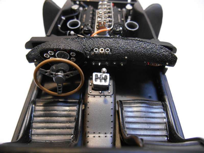

Freunde, es geht voran, dieses Wochenende habe ich wieder an diversen Details weiter gearbeitet mit Erfolg, alles ist so geworden wie ich es mir vorgestellt habe. Und diesen Erfolg möchte ich natürlich mit euch teilen.
Wie schon gewohnt, geht es in Kapitel weiter.

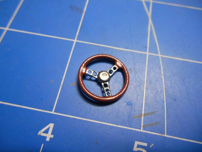

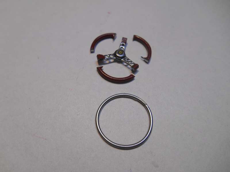

Lenkrad:

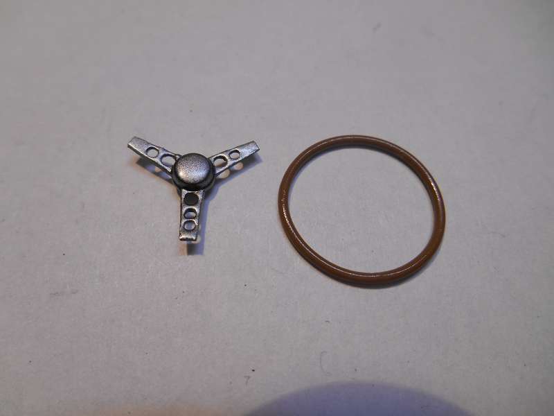

Das ursprüngliche Lenkrad vom Bausatz hatte ich ja schon fertig gereinigt und lackiert, allerdings fand ich es nach einer Paßprobe am Armaturenbrett doch etwas klobig. Von einem netten Mitstreiter habe ich ja auch einen Link für ein wunderschönes Ätzteilelenkrad bekommen. Ihr kennt mich ja, jetzt habe ich überlegt ob ich sowas auch selber hin bekomme und tatsächlich es lässt sich eigentlich sehr einfach bewerkstelligen. Hier die Anleitung dazu.
Hier ein Foto vom Originallenkrad, schaut eher aus wie ein Sportlenkrad und für sehr große Hände.
Also kurz überlegt und gedacht, erst mal weg mit der Lenkradumrandung, dass nur noch die 3 Speichen übrig bleiben. Die Umrandung konnte ich aus 0,5mm Lötzinn anfertigen, einfach um eine entsprechende Form gebogen und mit Sekundenkleber verklebt. Das gute am Lötzinn ist, dass dieser keine Spannung aufbaut und genau in der Form bleibt wie man ihn biegt.
Die Umrandung wurde dann fein geschliffen und mit Farbe und Klarlack lackiert. Die Speichen wurden mit einer Tamyia Feile ausgedünnt und mit Alclad Aluminium lackiert. Dann noch den Kreis einmal aufgelegt und die 3 Spitzen auf die richtige Länge zugeschnitten.
Danach kam die Fummelei, an den Enden der 3 Speichen einen kleinen Tropfen Sekundenkleber drauf und dann genau mittig in den Kreis eingesetzt. Das muss allerdings auf das Erste mal passen, sonst gibt es hässliche Kleberflecken und die ganze Arbeit war umsonst. Wenn ich mir jetzt so den Vergleich ansehe, kommt das Ergebnis schon recht nahe an das Ätzteilelenkrad ran. Ich bin zufrieden damit.
Zum Vergleich nochmal das Original
Armaturenbrett:

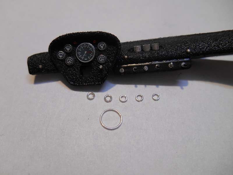

Beim Armaturenbrett habe ich die Decals der Anzeigen montiert. Das alleine hat aber etwas "nackt" ausgesehen, also wie Wickie an der Nase gerieben und "Ich habs, das ist ne tolle Idee!" (Nur die Sterne um mich herum haben nicht gefunkelt). Mit 0,4mm Silberdraht habe ich die Umrandungen der Anzeigen dargestellt. Für den Stab auf den man den Silberdraht darüberwickelt eignen sich normale Bohrer ganz gut, da man hier verschiedene Abstufungen hat und so die richtige Größe raus finden kann. Ehrlicherweise ist der 0,4er Draht etwas zu dick aber im Gesamtbild schaut es gut aus. Also den Draht über den Bohrer gewickelt, dann festgezogen, aneinander gepresst und mit dem Stanley durchgeschnitten. Dann mit einer Zange Plan gedrückt und leicht zusammengedrückt, somit erhält man einen 1A Ring.
Hier die 5 kleinen und der 1 große Ring.
Befestigt habe ich die RInge mit dem Revell Kleber für Klarsichtteile.

Ich habe ja im vorigen Post eine Überraschung für euch erwähnt, die ist mir tatsächlich gelungen. Und zwar in Form einer Sicherungstafel auf der Beifahrerseite. Entstanden ist diese Mikrogebilde aus einem 0,5er Sheet als Grundplatte, einem Panzerteil (schwarz) und 2 Stück Kupferdraht als Befestigungsleiste für die Sicherungen sowie verschieden färbige Drähte für die Sicherungen. Diese wurden dann noch an den Enden mit Silberfarbe angepinselt, damit sie wie echte Sicherungen aussehen. Dann noch 2 Drähte etwas lose unter der Tafel verlegt, dass es auch etwas "Leben" bekommt. Und so sieht es aus.

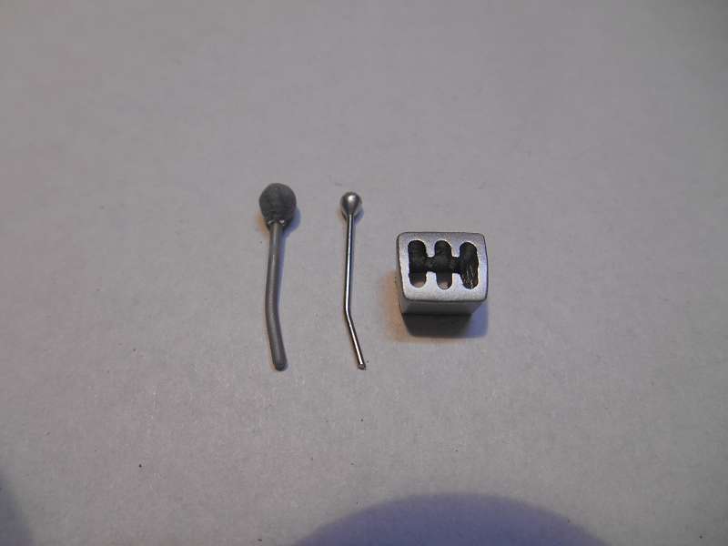

Schaltkulisse:
Die Schaltkulisse bei dem Wagen ist ja außenliegend, deshalb gibt es auch diesen seltsamen "Topf". Alles in wunderschönem Revell Chrom, geht ja gar nicht. Der Topf hat nur ein Loch wo man den Schalthebel hineinsteckt und der Schalthebel sieht aus wie, weiß ich nicht, naja wie ein Handball. Viel zu groß. Hier mal das Original mit Schalthebel.
Also erst mal runter mit dem Chrom und die Schaltwege durchgebohrt und freigemacht, damit man auch hineinsieht. Einen Ersatz als Schalthebel habe ich auch in Form einer Stecknadel gefunden (Hier ein herzliches Dankeschön an meine bessere Hälfte, die sowas in ihrem Nähkästchen gefunden hat). Die passt, da der Original Schaltknauf auch sehr groß war.
Hier fertig in Aluminium lackiert.

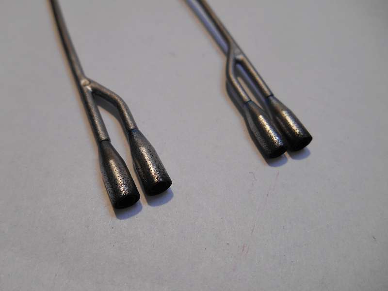

Endrohre:
Die Endrohre habe ich noch ganz leicht mit Schwarz matt angenebelt, damit die echter wirken.

Und zum Abschluss habe ich mal das Cockpit zusammen gesteckt um zu sehen wie alles miteinander harmoniert. Hier mal das Ergebnis.
So das wars mal wieder für heute, als nächstes sind dann die Gurte dran und so weiter. Ich verspreche ich halte euch weiterhin am laufenden. Ich freue mich natürlich wie immer über eure Anregungen, Bemerkungen usw. zu bekommen.
