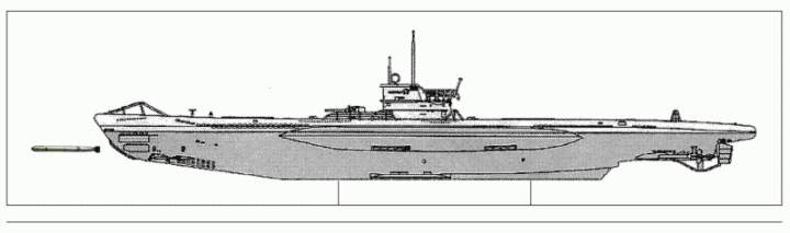

und dann ist mir noch was in denn sinn gekommen....ich hab mal gegooglet...nach zeichnungen hat ein boot typ VII C keine netzsäge mehr...das war üblich bis typ VII B...ich mein ich will ja nicht pingelig sein...aber da ich SH 3 und SH 5 spiele hat mich doch dieses kleine detail etwas verwundert und ich war imer am Zweifeln welchen Typ Das Boot nun darstellt.... :nixweis:

Moinsen Männers (und Deerns?),
die Boote wurden immer wieder umgerüstet, oft von einer Fahrt zur Anderen. Ich habe kürzlich gelesen, dass die U96 von Hachette dem Ausrüstungsstand der 4. Fahrt entspricht. Sobald ich den Link wieder finde werde ich ihn hier ergänzen.
:kaffee:
Ha, manchmal ist es einfacher als man denkt: es war in diesem Thread der Eintrag 199, von Kawubke:
U96 hatte folgende Ausstattung:
14.09.1940 (Indienststellung). Netzsäge, Wasserabweiser und kein Windabweiser
12.04.1941 - 22.05.1941 (4te Feindfahrt) Netzsäge, Windabweiser aber keinen Wasserabweiser.
27.10.1941 - 06.12.1941 (7te Feindfahrt) Windabweiser und keine Netzsäge und Wasserabweiser.
Das Hachette Boot ist also das der 4. Feindfahrt.
Zumindest ein paar graue Zellen arbeiten noch. :D
Gruß, Olaf
