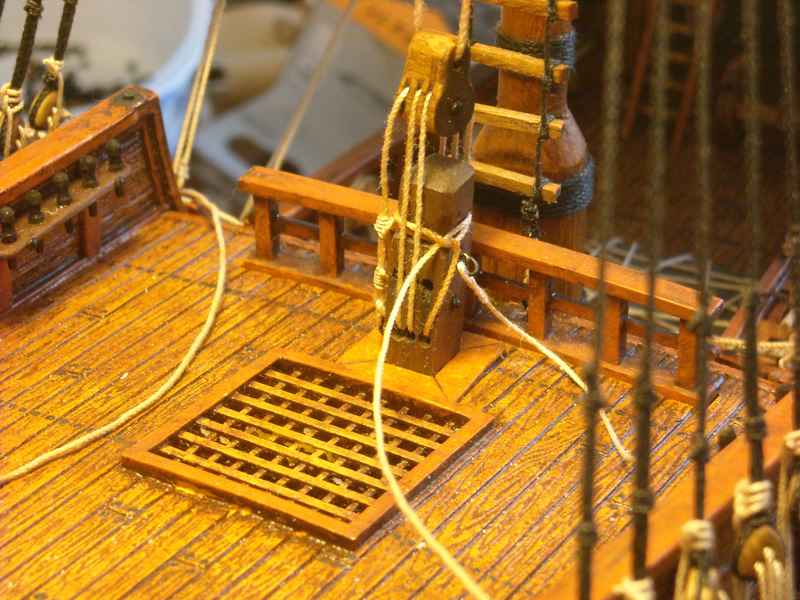

So, der Akku von der Kamera ist wieder geladen, ich auch, deswegen gibt es jetzt die angedrohten Bilder (besonderes Augenmerk bitte ich auf "Kolumbus' patentierte einfach wirkende Preventer-Brasseen" zu legen"!):
Wie zu sehen ist, habe ich mich entgegen allen unterlagen dazu entschieden, für die Groß-Buhlins eine andere Variante zu wählen, da, sie sonst mit der Fock zu Blocks gekommen wären, ich denke aber, die gewählte Variante ist vertretbar...
Nun habe ich aber noch zwei Fragen ans Fachauditorium: Die gesamte Fachliteratur spricht davon, dass das laufende Gut des Marssegels in der Mars belegt wurde, später, als es schon Stengewanten gab, z. T. an den unteren Jungfern, ansonsten an der Reling der selben, Klampen kamen nicht zum Einsatz. Hat da jemand andere Erkenntnisse? Oder sollte man aus optischen Gründen das eine oder das andere doch lieben an Deck belegen, die Schoten oder das Fall vielleicht?
Und dann noch Folgendes:
Das sind die im Bausatz vorgesehenen Drehbassen! Ich finde, die sehen aber auch so was von Sch...e aus, die möchte ich eigentlich nicht anbringen. Sollte oder kann man sie weg lassen, weil Kolumbus sie in seiner Kammer weg geschlossen hat, damit keiner auf dumme Gedanken kommt? Oder hat jemand eine andere oder bessere Idee? (Die im Fachhandel erhältlichen Drehbassen sind aus pekunären Gründen keine Alternative...)
Auf eine rege Teilnahme bei der Beantwortung der beiden Fragen hoffend wünscht euch alles gute der fragende Hagen :wink:

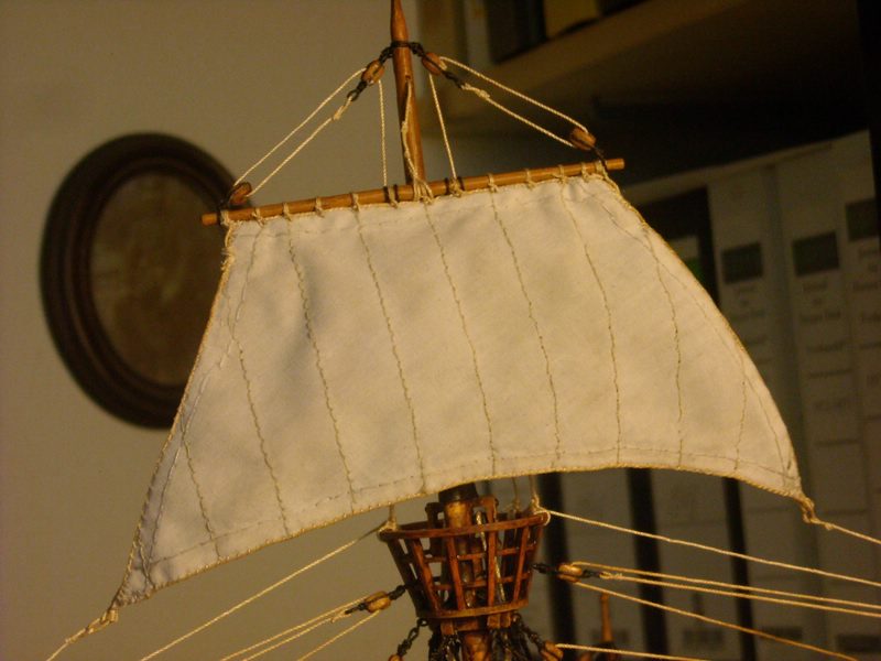

Oh wie schön- die klassische Großrahtoppnantenzickzackhinundzurücktechnik! 8o Sehr aufwändig aber immer wieder ein echter Hingucker! Ich liebe sie! :love: Da passt man mal kurz nicht auf und schon ist wieder ein gutes Stück Besegelung mehr dran! Geradezu atemberauben! :ok:
Auch wenn es realistischer ist, so wie Du es umgesetzt hast- man könnte sich eventuell überlegen, die Geitaue ein klein wenig steifer zu setzen, einfach, da der Durchhang am Modell nicht wie in der Realität umzusetzen ist und die Taue immer ihr modellhaftes Eigenleben entwickeln. Aber das ist jetzt kein Gemecker, sondern nur eine Überlegung meinerseits. Und weil ich diesbezüglich immer gern Zugeständnisse mache (aus zuvor genannten Gründen).
Super Schiff! Darauf ein dreifach Olé!! :tanz:
379
Dienstag, 14. Mai 2013, 22:41
Hallo Chris, ja, es geht voran...
Die Geien habe ich mit Absicht so lang gelassen, ich will versuchen, sie mit meiner Leimplörre in Form zu bringen, ich bin da eigentlich guter Hoffnung nach der Erfahrung, die ich bei den Segeln gemacht habe. Wenn das nicht funktioniert, habe ich immer noch zum einen die Option mit Nagellack, wie ich es früher gemacht habe, oder aber mit aufkürzen - sie sind alle lang genug...
der hoffnungsvolle Hagen :wink:

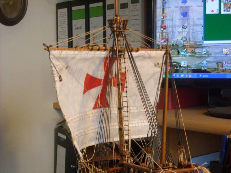

Sodele, liebes Fachauditorium, ich habe fertig: :pfeif:
Es war doch aufwendiger wie gedacht, einiges musste ich verwerfen, auch musste die Dirk "verlegt" werden, nach den Unterlagen sollte sie zu einem Leitblock unterhalb der Mars führen und von da an Deck, sie wäre dann aber bei jeder Wende (oder Halse) mit dem Topp des Besahnmastes zu Blocks gekommen oder hätte den (noch anzubringenden) Flaggenstock von oben geholt...
Jetzt geht es noch an das "Tuning", als nächstes die Beflaggung und dann noch das aufgeschossene Tauwerk sowie den endgültigen Ständer...
Aber für heute ist FEIERABEND!!! :D
Hagen :wink:

381
Donnerstag, 16. Mai 2013, 00:52
Ja isses denn?!? 8o Nu ist Turbo-Hagen schon fertisch! Herzlichen Glückwunsch! :hand:
Und sei zurecht stolz auf diese großartige Spanierin!:respekt: Nach dem Beflaggen bitte ich um standesgemäße und zahlreich detaillierte Ablichtung in der Galerie! :sabber:
Ich erhebe mein Glas! :prost: Sehr, sehr schön, wirklich!! Eventuell schon witere Pläne..?? Bin gespannt!

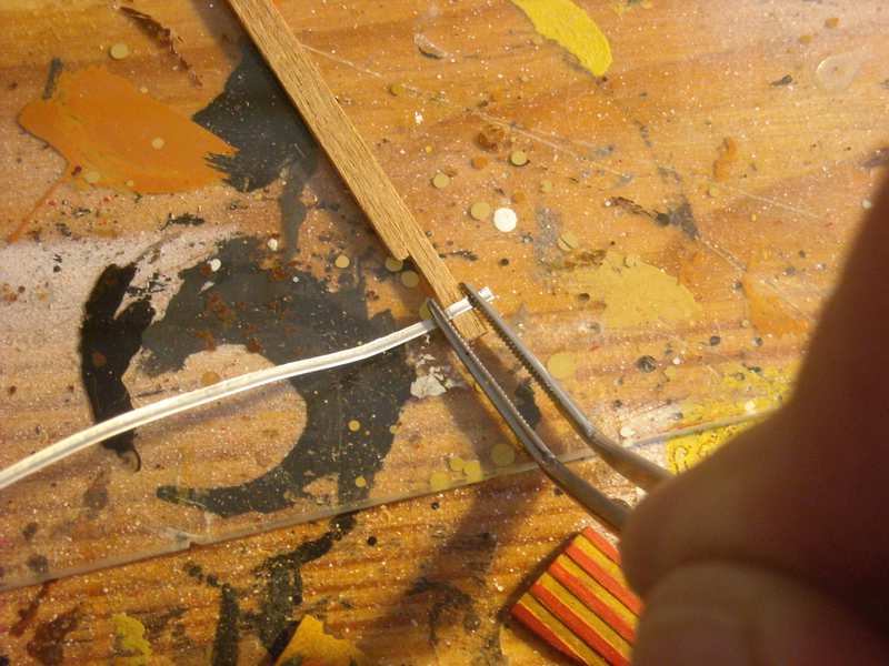

Hallo Mickey und natürlich auch alle anderen: Hier wäre noch so ein Detail...
Preisfrage: Was hat das
mit dem
zu tun? Ganz einfach:
1.
2.
3.
4.
5.
6,
7.
und das ist dann das Resultat:

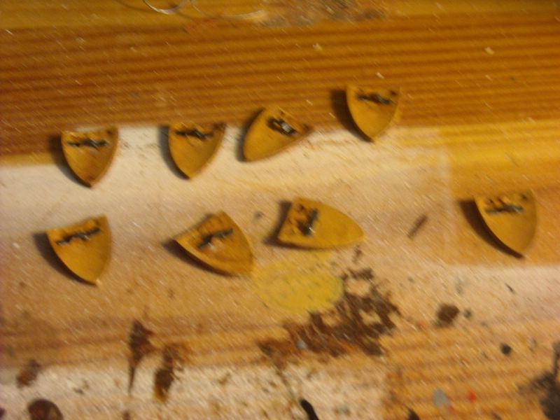

Ich glaube. ich kann sie sogar ohne Kleber hängen lassen, sie halten sich ganz gut an ihren Haken.
Die Überlegung dahinter war folgende: Ich weiß ja nicht, wie das bei den Spaniolen damals gehändelt wurde, aber in teutschen Landen durften Wappenschilde nur von besonderen Heraldikmalern gemalt werden, wegen der einzuhaltenden Regeln bei der Wappengestaltung. Deswegen waren die nicht so wirklich billig. Sollte das in Spanien ähnlich gewesen sein, werden die die Dinger ja nicht einfach nur an die Reling genagelt haben, um sie von der nächsten überkommenden See in Stücke schlagen zu lassen, sondern werden die Schilde nur zu besonderen Anlässen aufgehängt haben. Eigentlich wollte ich erst nur die Aufhängungen machen, dachte mir dann aber: Warum nicht mit Schilden?
der Hagen aus dem Schilderwald (oder aus Schilda?) :wink:

390
Donnerstag, 16. Mai 2013, 21:08
Nabend Hagen,
Sehr chic :ok: . Sag mal, wie bist du auf die tolle Idee gekommen?
LG :wink:
Marcel
