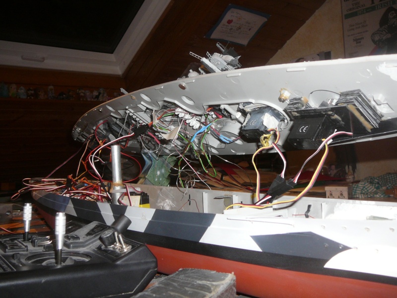

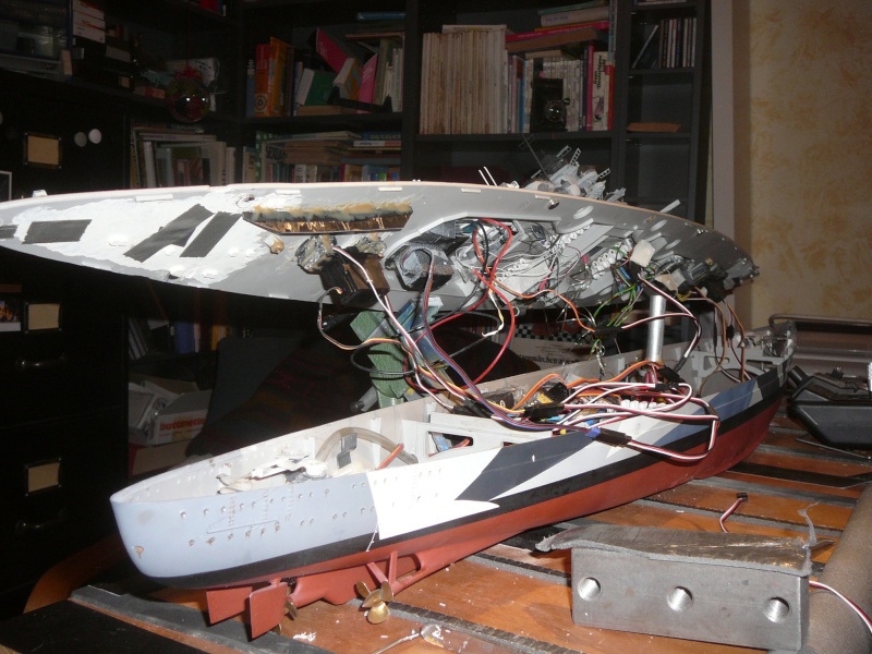

Bevor nun das Feintuning mit Takelung und Reelings so richtig losgeht, wurde heute mit der elektrischen Hochzeit von Deck und Rumpf begonnen, die Servo-Slower für die Türme und Rohre wurden zwischengeschaltet usw.
Unliebsame Überraschungen: der Lüfter des Raucherzeugers geht nicht mehr-einfach so..., und die 2 Servos für die mitdrehenden Entfernungsmesser muss ich sicherlich vertauscht haben, denn sie drehen sich leider entgegengesetzt zu den Türmen.
Ein dummer Fehler-ich werde die Auifbauten deswegen aber nicht nochmals auseinanderrupfen, sondern sie einfach still legen.

364
Sonntag, 12. Januar 2014, 11:50
nicht gut, die Drehrichtung eines Servos läßt sich ändern , ein Lüfter läßt sich doch sicher ersetzen, stilllegen geht gar nicht :!!

365
Sonntag, 12. Januar 2014, 12:58
Der Lüfter wird ersetzt. Klar.sind schon geordert.
Aber einen Servo muss man öffnen und umlöten um die Drehrichtung zu ändern. Wie das genacht wird, steht übrigens einige Seiten vorher in diesem Baubericht.
Aber: Da würde ich bei der Demontage zuviel beschädigen und lasse es daher bleiben.

Beiträge: 3 614
366
Sonntag, 12. Januar 2014, 15:07
Poti und Motorkontakte sitzen doch am Boden des Servogehäuses, kannst Du das nicht am Modell aufschrauben, sieht auf den Bildern zumindest so aus ,die Alternative ist, die Drehrichtung an der Funke zu ändern ( wenn sie das bietet) für ein paar Euro gibts bei e-bay aber auch gebrauchte Sender die das können.

367
Sonntag, 12. Januar 2014, 16:48
Das sind Microservos. Die Umzubauen war schon ein Riesenact. Da komme ich nicht mehr ran, ausserdem sind sie etwas anders aufgebaut wie die Standardservos.
Naja, dafür tun Antrieb, Ruderanlage, die Batterieüberwachung, das Licht , Suchscheinwerfer und die Türme...
Fehlt nur noch der neue Lüfter für den Raucher und der Anschluss der Arado, dann wäre der Kabelsalat fertig :thumbsup:

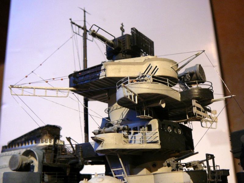

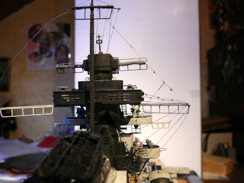

Samstag, 18. Januar 2014, 20:59
Kurzes Minimalupdate
Wie sie sehen, sehen sie fast nichts...
3 Stunden Arbeit. Davor etliche Stunden Recherche und Arbeit mit Photoshop(rot einfärben der Takelung).
Die Strippen müssen noch gestrafft werden mit der heissen Klinge....fast nichts zu sehen, aber das wird schon.

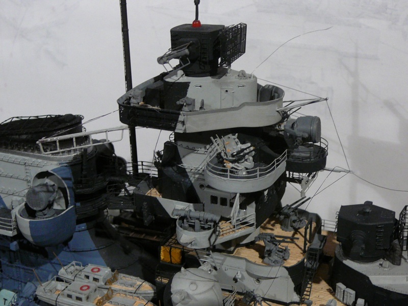

386
Sonntag, 19. Januar 2014, 16:50
Asterix bei den Korsen...
...so in dem Tempo geht´s grade auch voran.
Das was ich euch gleich zeige, war jetzt soquasi die erste Hälfte der ersten Platte(=Brückensektor).
Wenn mich meine Motorik lässt, schaffe ich heute VIELLEICHT noch die 2. Hälfte der ersten Platte.
Dann käme die erste Hälfte der 2. Platte(Sektion zwischen Vorder- und Hauptmast), dann ein Abstecher in die Taverne und vielleicht am übernächsten Tag die 2. Hälfte der zweiten Platte. Usw, usw..
