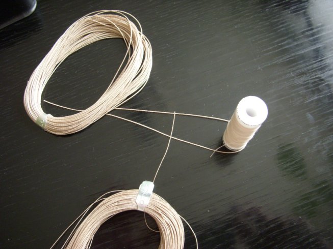

367
Freitag, 1. Februar 2013, 16:38
Hallo liebe Leute,
erst mal vielen lieben Dank für Eure Rückmeldungen :ok:

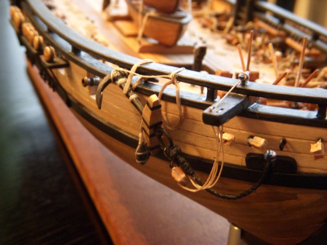

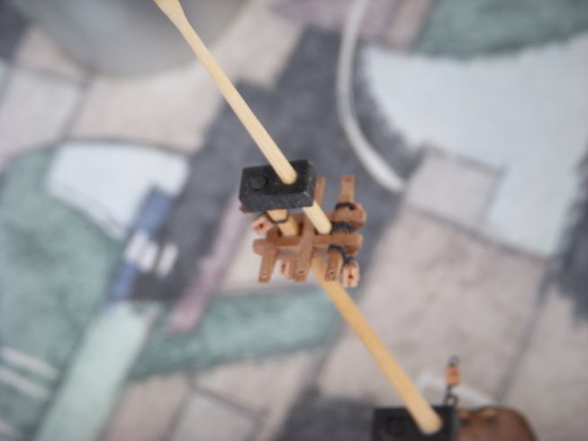

so, die Entscheidung ist gefallen, die vertikalen Taue der Wanten werden schwarz, die Webleinen werden heller gemacht, zuerst habe ich das Problem dass die Webleinen zu dick sind, ich hab mal die dicksten (die optisch noch OK sind) Taue mit den dünnsten Tauen die ich habe und bekomme verglichen, sieht nicht gut aus :-(....sie hier....
Was nu ;( ....dann bin ich auf die Idee gekommen mein Fliegenbindematerial (ja ich bin Fliegenfischer und binde meine künstlichen Fliegen selbst) zu durchstöbern, und da fand ich eine Bindeseite in einem angenehmen Braun, der Faden ist gewachst und ich denke der passt optimal zu der stärke der vertikalen Taue und auch die Farbe find ich gut, nicht zu hell und auch nicht zu dunkel. Ich hätte zwar noch dicker Taue für die Wanten, aber die kommen mir und meiner Liebsten zu dick vor...so würde das dann von den Proportionen aussehen, das dicke Seil wird eben noch schwarz...
Was mein Ihr dazu ? (die vertikalen Taue haben 0,8 mm die Webleinen sind hauch dünn also unter 0,1 mm)...
Oliver
368
Freitag, 1. Februar 2013, 16:57
Das sieht doch stimmig aus. Was wären das denn in Real für Stärken? (Maßstab?) Ich könnte Dir auch z.B. mit dem Taustärkenrechner die theoretischen Originalwerte ausrechnen, dafür bräuchte ich den Großmastdurchmesser über Deck, wenn Du möchtest...es sind ja nicht die einzigen Taue, deren Stärke Du ermitteln musst.

370
Freitag, 1. Februar 2013, 17:19
Ich würde sagen, das passt. Sag ma- 6mm??? das ist ja mal seeeehr dünn. Hmm. Naja, wenn's stimmt, dann rechne ich mal, bzw. lasse rechnen. Schick mal ne PN mit Deiner Privatadresse, ich schick Dir die ausgedruckte Tabelle dann zu. Ich krieg die irgendwie nicht als Mailanhang hin. oder auch per Fax, falls es sowas überhaupt noch geben sollte... ;)

ich würde aus dem bauch heraus sagen, dass das passt aber wenn chris das durchrechnet, bist du auf der ganz sicheren seite!

372
Freitag, 1. Februar 2013, 18:45
Ich wuerd nicht rechnen. Ich wuerd machen. Das sieht absolut stimmig aus!

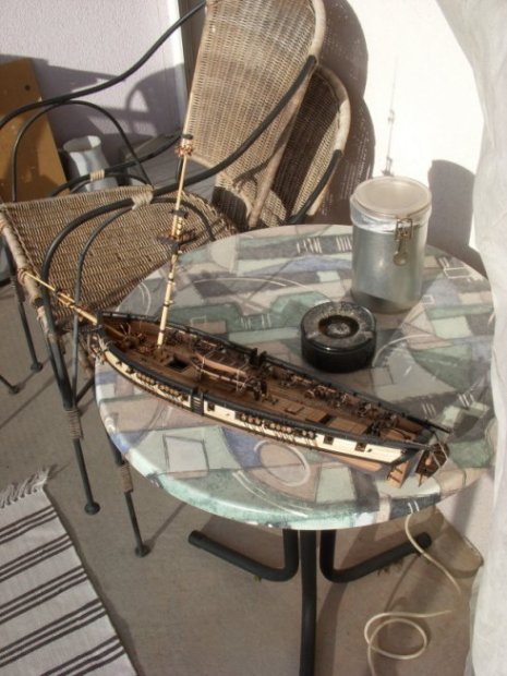

373
Samstag, 2. Februar 2013, 09:59
Guten Morgen liebe Modellbauer,

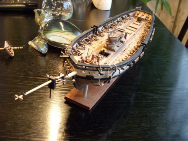

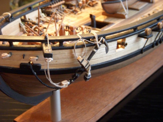

gestern Abend wurde mal der Fockmast angefangen...und weil mir die Ankerbojen so am Kegs gegangen sind hab ich die auch einfach mal fest gemacht, da keine Wanten vorhanden sind hab ich die einfach an der Reling angeschlagen, ich hoffe es schaut nicht zu schlimm aus ;( ...
LG aus dem verregneten Graz, baaaa ist das heute ein Wetter...
Oliver

Sonntag, 3. Februar 2013, 10:50

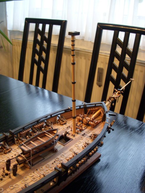

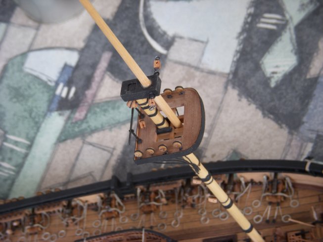

gestern Abend wurde der Fockmast soweit fertig gestellt, am Top fehlen noch 2 Ringe und drei Blöcke und das Top muss noch etwas feiner geschliffen werden, hier das Ergebnis...
Oliver

sehr geil oliver, hast du die püttingwanten provisorisch befesigt?
LG der roland
381
Sonntag, 3. Februar 2013, 14:58
Hallo Roland,

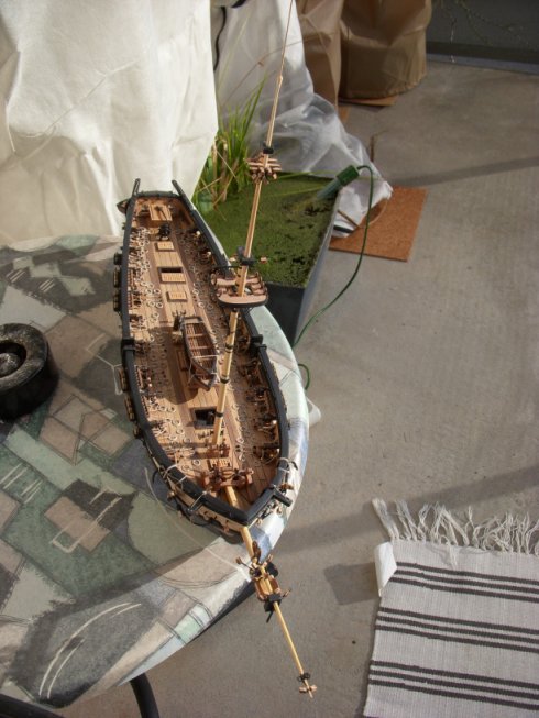

ja, die Püttingswanten sind nur mal provisorisch am Mast angebunden damit die nicht ständig im Weg sind, an denen hab ich ja die Jungfern vom "Mastkorb" angetakelt, das wird noch ordentlich gemacht :) ...

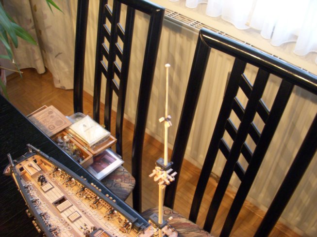

so, und weil jetzt grad mal die Sonne hervorguggt hab ich mir es nicht nehmen lassen und hab paar Sonnen-Bilder gemacht ^^ ...
Oliver

hi oli, habe ich mir gedacht!!!! wie gesagt!!!! sehr schön geworden. ich hoffe die gattin gibt recht!!!

die Gattin meint: "der Mast ist ja komplett schief" :smilie: ...ist er auch, aber das muss so sein :lol:

Sag mal: Wie hast Du denn die Jungfern an der Mars befestigt- sind die eingebunden und dann das Ende durch die Mars gefädelt? Oder hast Du die vorher mit Draht eingefasst und daran die Püttingwanttaue angebändselt? Ich kann es nicht so genau erkennen.

@Chris, ich hab es mir bei den Jungfern am Mars etwas einfach gemacht, gedacht waren eigentlich Püttingeisen, da das ganze da oben aber schon etwas klein ist, hab ich die Jungfern einfach mit einem Seil getakelt und durch den Mars geführt, mit den Püttingeisen wäre die ganze Geschichte zu klobig geworden, das hat mir gar nicht gefallen :(

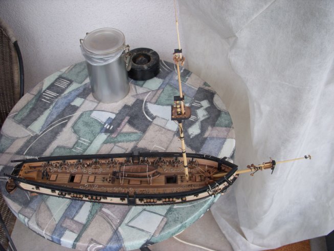

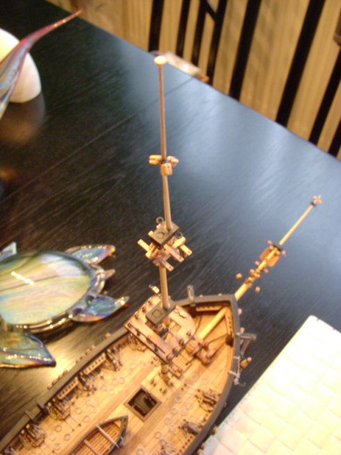

gestern ist leider nicht viel weiter gegangen, hatte irgend wie keine rechte Lust, aber trotzdem, der Fockmast ist jetzt mal soweit fertig. Gestern wurden die fehlenden Blöcke und Ringe angebracht und der Abschlussknobbel ganz oben wurde montiert.

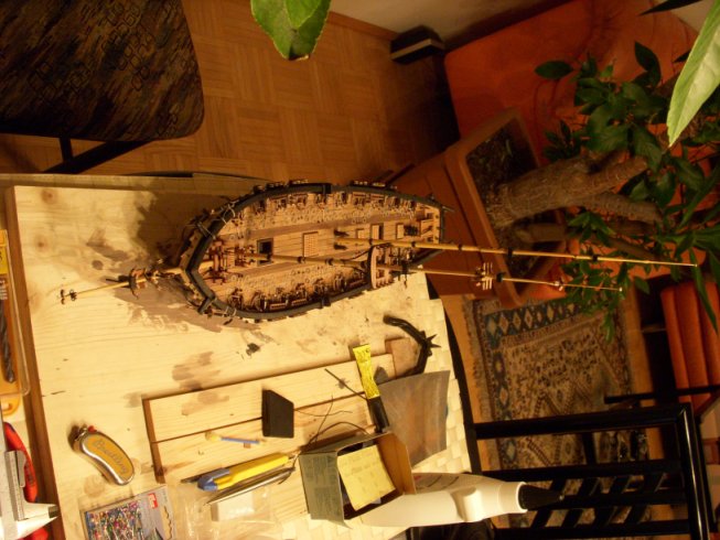

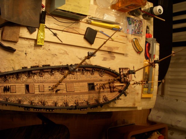

so, hab heute mal den Hauptmast in Angriff genommen, nach 4 Stunden Arbeit hier das Ergebnis...der Rohbau...
dann mit Möbelöl eingelassen, leider sieht man den Unterschied auf den Bildern nicht wirklich...
und dann montiert...der gelbliche Stich durch das Öl geht noch weg wenn das Öl eingezogen ist... es fehlen halt noch alle "Anbauteile" wie Mastkorb, Blöcke, Ringe etc. das hab ich heute nicht mehr geschafft ;( ...
