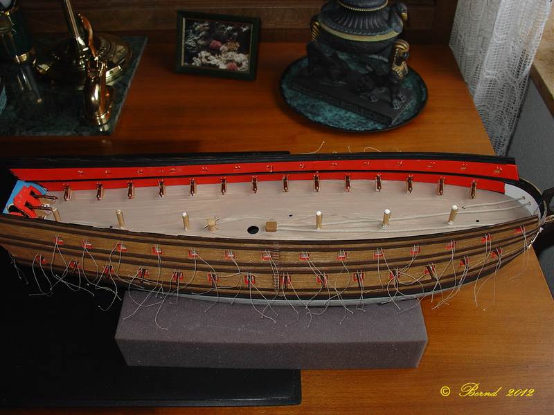

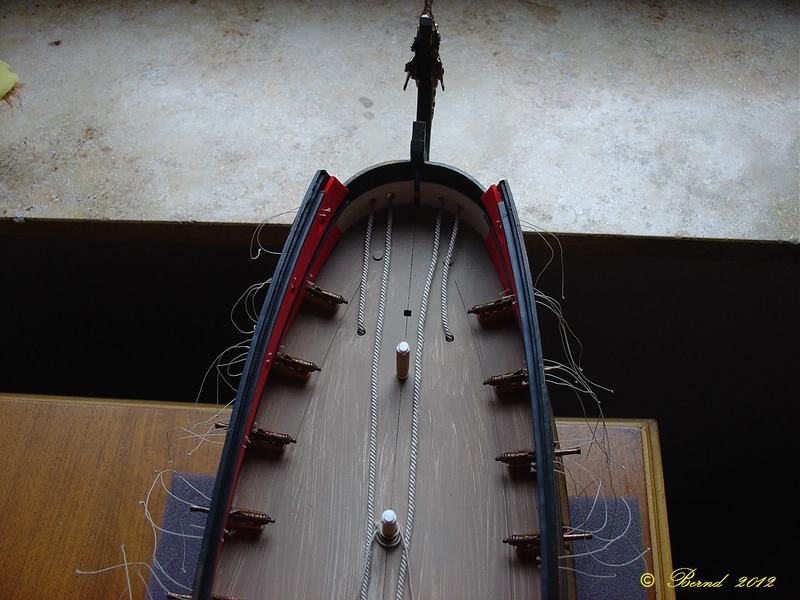

Sonntag, 30. Dezember 2012, 09:33
Guten "Abend" allerseits,
da das Hochladen am gestrigen Spätabend aus welchen Gründen auch immer nicht funktionierte, drum heute morgen den Bericht schnell nachgeschoben.

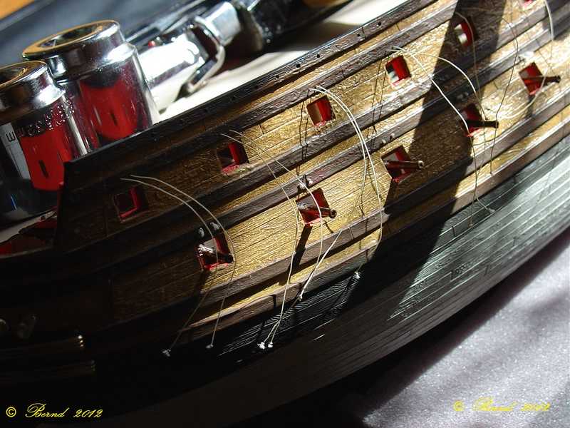

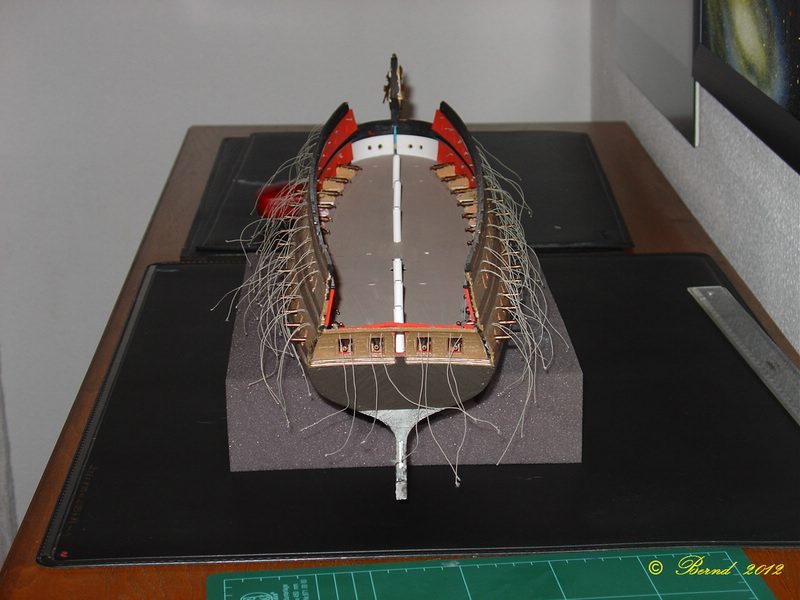

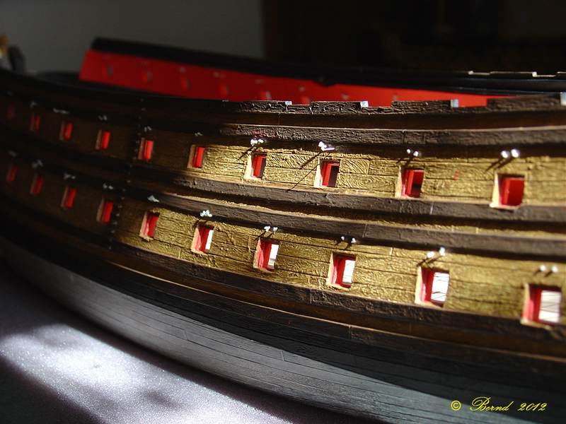

Wie bei unserem letzen Kaminabend erwähnt, kommen heute die nicht getakelten Geschütze auf die unteren Decks und die Ankertrossen werden eingezogen.
Viel gibt es dabei im Prinzip auch nicht zu berichten. Ich habe allerdings das Deck nicht in der Weise eingebaut, die Heller in der Anleitung vorgibt, sondern auf meine Verklebung der Rumpfhälften vertraut, (siehe erste Fotos vom zweiten Kaminabend). Diese dann rüde auseinandergebogen und das Deck von oben eingesetzt. Es gab dabei keinerlei Probleme.
Warum Heller die Geschütze in der Anleitung nicht als voll ausgefahren abgebildet hat wird ewig deren Geheimnis bleiben, aber ich finde das nicht konsequent und habe daher die Lafetten der Geschütze bis an die verstärkte Bordwand geschoben.
Es tauchen ja immer wieder hier und da besorgniserregende Hinweise auf, dass sich im Zuge des weiteren Modellbaus das ein oder andere Geschütz löst und sich auf Wanderschaft durch das Deck begibt.
Dazu gibt es ja Lösungsvorschläge mittels Verdrahtung der Lafette auf dem Deck, aber dieser Lösung habe ich nicht so recht über den Weg getraut, daher die Lafetten wie im 4. Kaminabend beschrieben mit Polystyrol unterfüttert und flächig auf dem Deck verklebt. Hält bombenfest. :-)
In der Heller Anleitung sind auch vier Ankerspills vorgesehen, jeweils parallel zueinander angeordnet.
Ich halte mich da lieber an die historischen Hinweise aus dem Album von Colbert und habe dann aber nur ein mittig platziertes Spill auf diesem Deck dargestellt. Die Ankertrossen sind nach unten ins Orlopdeck (unterstes Deck) abzuführen. Also ein Loch ins Deck gebohrt, die Taue nach unten geleitet und dann einen Kasten darüber gestülpt, um eine geregelte Trossenführung dadurch anzudeuten, denn im Hinblick auf eine etwaige Beleuchtung ist mir die Ordnung auf dem Deck wichtig. Es drohen dort noch allerhand Verkabelungen und da sollen die Trossen aus dem Weg sein.
Nun ein paar Worte zu den Ankern. Es gibt ja verschiedene Ansätze, zwei oder vier Anker mit deren Trossen einzuziehen, möchte dies hier nicht noch einmal komplett aufrollen und verweise wieder auf die bisherigen Bauberichte der SR. Jede der Varianten hat ihre Fürsprecher, historische Belege in Form von Gemälden etc. etc.
Da ich mir hier noch unschlüssig bin und mir nichts verbauen möchte, habe ich zunächst vier Trossen eingezogen. Zwei davon sind (auf dieser Aufnahme nicht zu sehen) nur mit schmalem Klebeband fixiert und können später komplett herausgezogen werden, wenn ich mich in Zukunft nur für 2 Ankertrossen entscheiden sollte.
Auch die Haupttrossen wurden zunächst in das Orlopdeck abgeführt, mit Klebeband leicht fixiert und nur außenbords mit einem großen Knoten gesichert, so stören mich die dicken Taue nicht. Außerdem hat so ein Schiff auch während des Baus einen ästhetischen Anspruch, darum sind herumhängende Trossen, Geschützpfortentaue etc. für mich ein Gräuel, von der Gefahr des Hängenbleibens ganz zu schweigen. Es handelt sich dabei übrigens um 2 mm links geschlagenes Morope Takelgarn.
Analog zum untersten Deck wurden dann auch auf dem zweiten Deck die Geschütze platziert. Durch die zusätzlichen Bohrungen habe ich übrigens Silk durchgeführt, da ich mir zum damaligen Zeitpunkt noch nicht sicher war, ob ich eine Beleuchtung einbaue und mir mittels dieser Zugdrähte eine spätere Verkabelung und damit alle Optionen offen hielt.

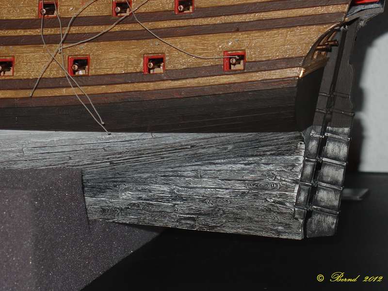

Nun einmal ein kurzer Ausflug zum Ruder, dessen Ausführung ich im zweiten Kaminabend ja noch schuldig geblieben war.
Ich bin jedoch mit dieser Ausführung nicht zufrieden und werde dort noch ziemlich nacharbeiten müssen, auch wenn das Schiff später bis zur Wasserlinie abgesenkt wird.
Zum Abschluss noch ein paar Impressionen der Bordwände, wie immer aus nicht ganz gewohnter Perspektive.
So ihr Lieben, war heute wieder zum Ausgang des Jahres nur banale Kost angesagt, so geht es im neuen Jahr bei unserem nächsten Kaminabend endlich ans Eingemachte, nämlich dem Prototypen eines vollgetakelten Geschützes.
Bis dahin wünsche ich Euch einen guten Rutsch ins Jahr 2013 und das die Hälfte von dem in Erfüllung geht, was wir uns alle vorgenommen haben. Das wäre doch gar keine so schlechte Quote, oder ?
In diesem Sinne alles Gute

Wie immer sehr hübsch, vor allem sieht man, wie sehr das Aufdoppeln der Bordwand die Erscheinung verbessert.

Sonntag, 30. Dezember 2012, 12:04
(argwöhnisch äug...)

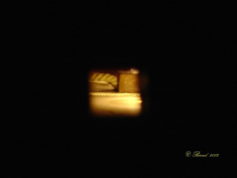

Hmm.. was ist denn mit Euch los ? Ich hätte wetten können, dass bei diesem KA die große Motzkiste aufgemacht wird. Ich halte das gelinde gesagt für eine Unverschämtheit, dass hier nicht genörgelt wird. X( Alles muss man selber machen ! Also lege ich dann mal in eigener Sache los:
1. Aufnahmen (A) 3 und 4: Was sucht ein Seil um die zweite Heckstütze und um das Spill ? Ist das ein bemitleidenswerter Versuch, auch nur im Entferntesten ein Kabelaar anzudeuten ? Antwort Ja ;( Wie es richtig geht seht ihr bei Glomox und vor allem bei unser aller Dafi. Einzige Ausrede, es drohen dort noch Kabel en masse. Halbschwanger ist es trotzdem.
2. Wurden die Löcher für die Zugdrähte im Deck durch eine Sprengung herbeigeführt oder handelt es sich um kunstvoll ausgefranste Löcher, die mit viel Liebe zum Detail mittels stundenlanger Filigrantechnik hergestellt wurden ? Antwort: Ich hatte keinen Bock. Schweizer Taschenmesser raus und gedreht bis ich "durch" war, Zeitbedarf für beide Löcher: 30 Sekunden. Sieht sch... aus, weiß ich selbst.
3. Was suchen denn die Nüsse auf dem letzen Foto, Schwertransporte oder was ? Ist das eine neue Form der zuvor zitierten Ästhetik ? Antwort: Nö, hab' ich halt beschweren müssen und das Deck war noch am Aushärten.
Weiteres folgt demnächst ;-)

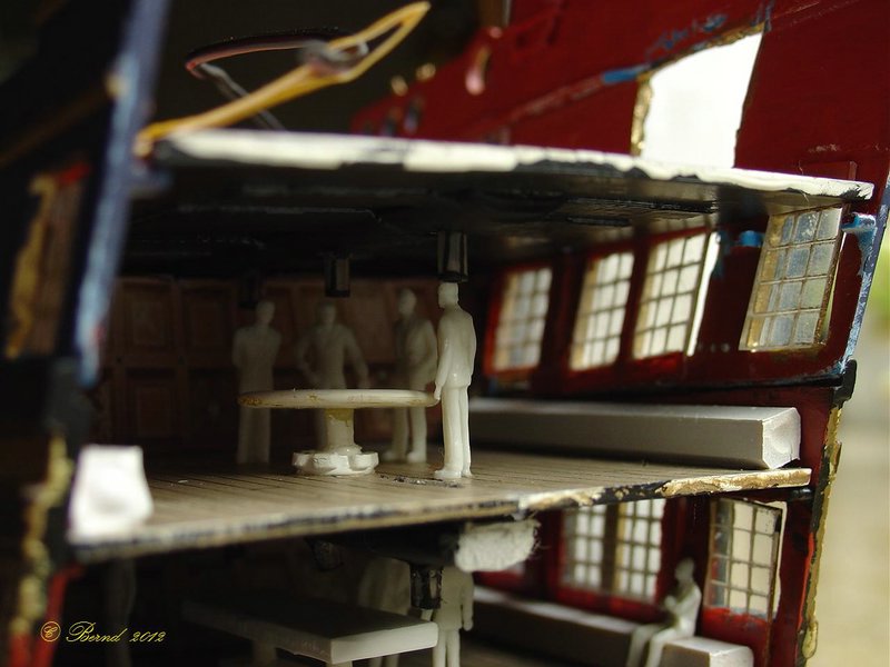

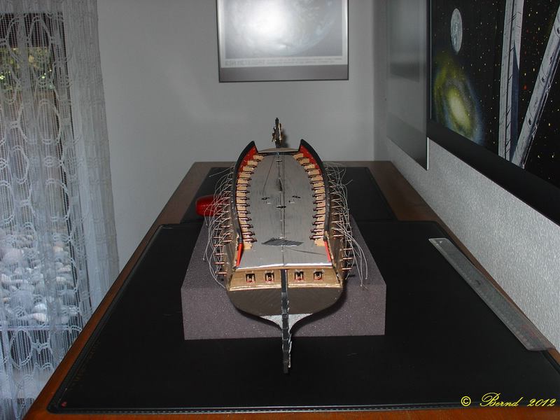

Und nu, damit eure liebe Seele Ruh hat und nicht zu Schaden kommt, eine Variante des Tisches.
Seufz, wann kapiert jemand, dass dies nur VERSUCHE sind um festzustellen, wieviel später von außen wirklich zu sehen ist ? Da müssen noch Fenster ausgetauscht und nachgeklebt werden etc. etc. Das ist nur Grobholz zu Anschauungszwecken.
Apropos: Was macht man, wenn man gerade unbeabsichtigt ein Geschütz aus der Bordwand gerissen hat ? Na, diesen unfassbar glücklichen Umstand dafür nutzen, um durch die jetzt schöne freie Geschützpforte die Ankertrosse nebst Kasten unscharf in Szene zu setzen. ;-)

[erwünschter Motzkistenmodus]
Kablaare kamen erst viel später in Mode. Wenn wäre ein Violblock eher passend gewesen. Aber genau weiß ich das auch nicht. Aber ich bin ja schon glücklich, dass du die Viererspillkombi nicht eingebaut wurde ...
Und dem Spill hätte man schon anständige Spaken verpassen können oder die Minispaken abschneiden.
Noch kurz als Zusammenfassung zu den Ankerkabeln: Zwei wären normal, keines auf hoher See, vier eher ungewöhnlich, da ja immer nur ein Kabel eingeholt werden kann. Ein Kompromiss, den ich ein Mal bei den Farnzosen gesehen habe, wäre evtl. ein ganz dünnes Tau zu Anker drei und vier legen, das dazu dient, das richtige Ankerkabel zu den Ankern zu ziehen. Wieweit das aber korrekt war weiß ich nicht.

Wieso haben Sie, die Idee mit dem Kronleuchter verworfen, die Einsicht durch die Seitengalerien sind doch vorhanden oder? Ausserdem Talglampen, mein Herr, riechen wirklich nicht angenehm.
Hallo Kati,
tja, ist ein klassisches Eigentor von mir gewesen. Mit dem großen "Panoramafenster" hätte es mit dem Kristallleuchter auch funktioniert, nur durch die Teilung verdeckt die Mittelstrebe genau den Bereich und man ahnt nur noch, was da sein könnte. Also zurück zu den 2 mm Lampen, die, schaut man etwas leicht schräg, gleich wieder vollständig zu sehen sind. Ein Kristallleuchter hat nun mal seine 50 cm Durchmesser und da war die Sicht durch die nun kleineren Fenster nicht berauschend und Kerzenständer mit Draht und Mini LED's wollte ich nicht. Die sind auf dem Tisch stehend ohnehin nicht zu sehen. Aber ich habe ja noch ein Deck, aber da legen wir den Mantel des Privatgemaches drüber. 8)
Beste Grüße
Torpedo los, Treffer, versenkt, hier gilts wirklich. Recht hat er, umso ärgerlicher, da man ja um seine Variante der Spills bei der Vic weiß. Da habe ich wirklich geschlafen und man hätte mit wenig Aufwand atmosphärisch was machen können :bang: Das war nichts.. Also ihr lieben nachfolgenden SR-Geschädigten, was lernen wir daraus ?
Erstens: Keine vier Spills setzen, das ist Nonsens, schaut bei Colbert und Paris nach.
Zweitens: Minispaken abschneiden und wirklich brauchbare Spaken setzen, Quelle siehe hierzu Baubericht Victory von Dafi, Kapitel Spill
Beste Grüße
Bernd, der für's Mitdenken dankt
