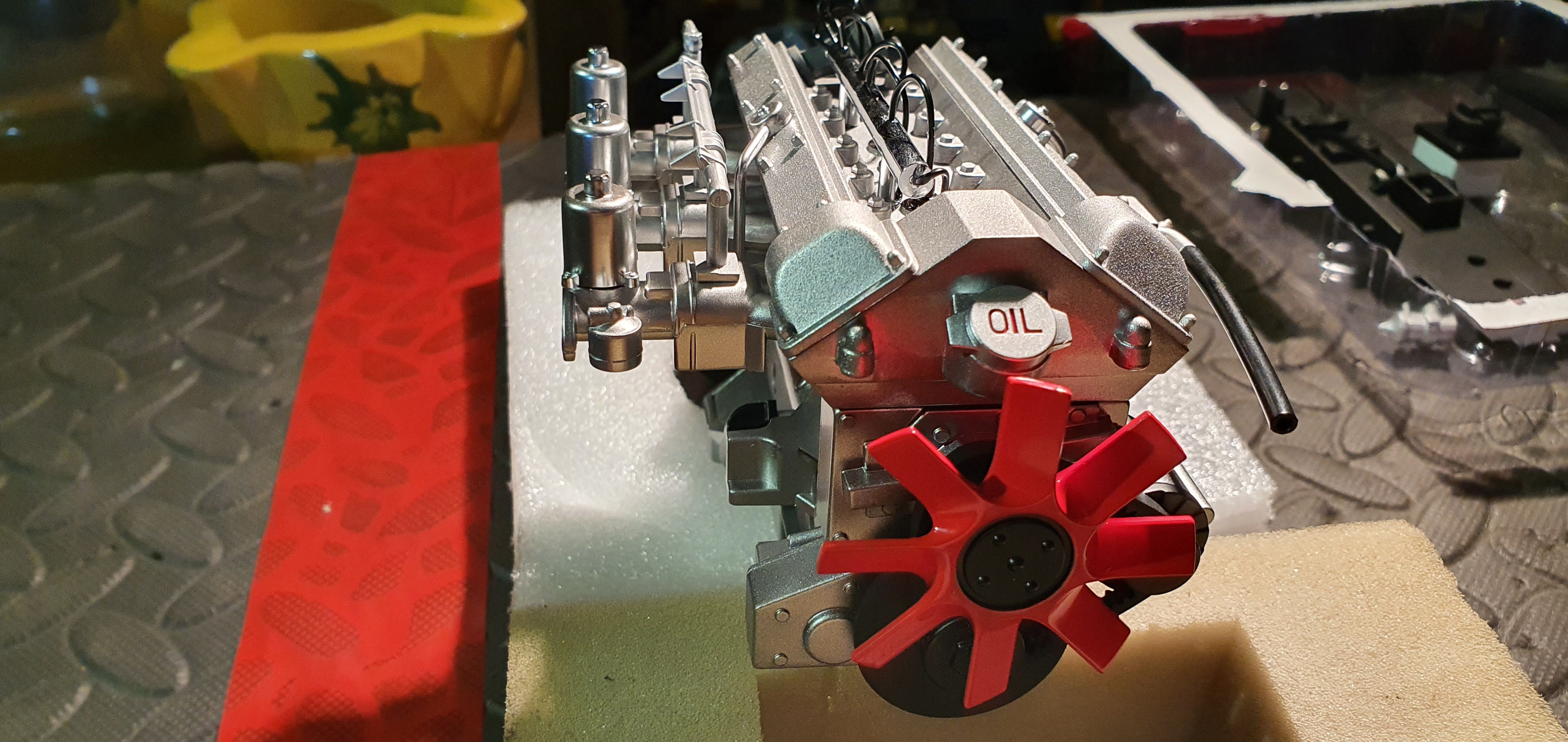

die Änderungen am Schleudersitz wurde hervorragend beschrieben.
Was Du zur Lüfterrad- und Riemenscheiben Befestigung schreibst kann ich nicht bestätigen, diese mussten bei mir kräftig in den Löcher vom Motor eingedrückt werden und sitzen richtig gut fest.
Falls bei Dir aus irgendeinem Grund mehr Platz da ist hilft ein kleiner Tropfen Sekundenkleber bestimmt, sollte also kein Problem darstellen.
Ich klebe solche Verbindungen fast immer, sicher ist sicher, ich will nicht nur stecken...

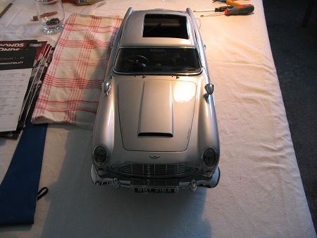

Da mich der Belieferungsservice mit dem letzten Bauteil seit über drei Monaten im Stich läßt, habe ich darauf gepfiffen und begonnen, den Wagen ohne Tankdeckel fertig zu stellen.
Das ging soweit auch gut und schnell, bis das erste größere Problem auftrat. Ich wußte nicht, wie ich das Armaturenbrett einbauen sollte. Die Montagebeschreibung finde ich nachbesserungs
bedürftig. Erst das Foto eines Kollegen brachte mich auf den richtigen. Doch kurze Zeit später trat ein weiteres Problem an mich heran. Die Vorderachse, die Stange, die die beiden
Vorderräder lenken soll, klapperte nach dem festschrauben dermaßen, das ich die Arbeit wieder nieder legen mußte. Die Lenkstange mit dem Ritzel am Ende kam gar nicht in Berührung
mit der Stange. Wieder ein Bild, auf dem sich der Modellbauer mit Unterlegscheiben geholfen hatte, brachte auch mir die Rettung.
Nochmals vielen Dank an meine Kollegen, die den Aston Martin schon gebaut haben und mir mit deren Baufotos viele Hilfestellungen brachten.

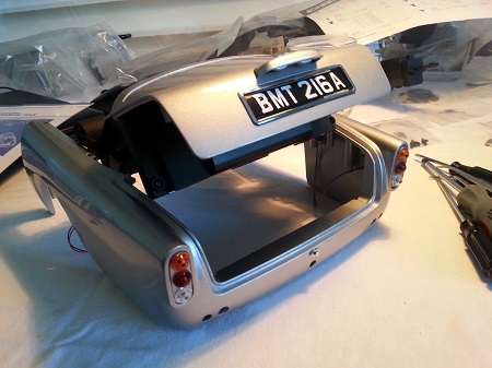

Der Kofferraum mit der Heckklappe war auch so ein Prüfstein. Hat sich was, das das Kugelsichere Schild von selbst einrastet. Ich konnte nach vielen hin und her froh sein, wenn es unten bliebt.
Unausgegorener Schrott. Heckteil mit dem Dach ließ sich gut verbinden und auch einfach auf das Untergestell befestigen. Die Kabelverlegung war für mich als Elektriker auch keine Sache.
Die einzelnen Teile des Vorderteils zusammen gebaut. Ging einiger Maßen gut von statten. Die beiden Türen angebracht und versuchte dann, das Ganze mit dem Rest des Wagens zu verbinden.
Da hatte ich das nächste Problem. Die beweglichen Teile der Stoßstange hatte ich nicht heraus gezogen. Sie waren nachher verbogen. Auch später lies sich das Vorderteil nicht ganz draufsetzen.
Es fehlt immer um einen halben Zentimeter. Wie habet Ihr das hin bekommen?
Ein paar Bilder meines Baufortschritts.
Viele Grüße Bernd. :party: :cracy:

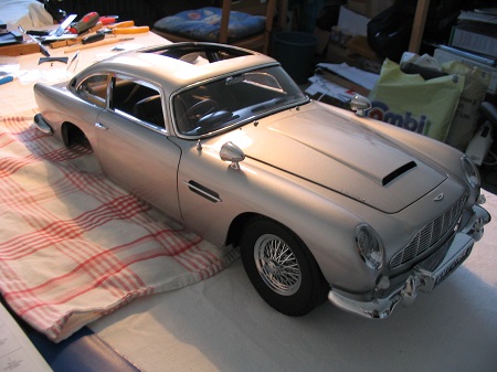

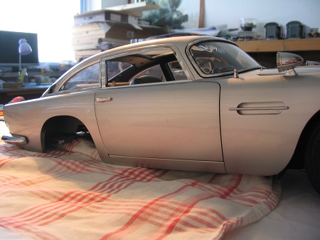

Heute habe ich mich wieder mit dem Problem des nicht passenden Vorderteils des Aston Martin beschäftigt. Zig mal das Vorderteil drauf gesetzt, mit ner Lampe überall hin geleuchtet
und geschaut, aber es passte einfach nicht genau. Dann kam mir der Gedanke, das mit der Frontscheibe etwas nicht stimmte. Beide Schrauben der Frontscheibe gelöst und nach einigen
hin und her festgestellt, das die Halterung falsch angebracht war. Das Dach und die Frontscheibe haben beide Laschen, mit denen sie am Karosserierahmen festgeschraubt werden.
Dabei habe ich übersehen, das die beiden metallischen Laschen des Daches eine erhöhte kleine Kante haben, hinter der die durchsichtigen Fenster Laschen befestigt werden. Ich habe
sie einfach übereinander gelegt und festgezogen. Das kam auch daher, weil die Löcher der Laschen so passten.
Wenn man nun die Fensterlaschen hinter die Laschen des Daches klippste, passte alles wunderbar, nur die Löcher nicht. In der Meinung das es aber so richtig ist, habe ich die Löcher
des Fensters mit einer Rundfeile erweitert, bis alles fertig war. Kurzum, zusammen gebaut, stimmten die Spaltmaße immer noch nicht. Mir fiel dann auf, das die Front im Bereich der
Scheinwerfer und das Kühlers irgendwie aufbockte. Das Plastikteil über den Befestigungslöchern beschnitten, damit die Befestigungssäule in die Löcher hinein rutschen kann. Hat auch
nichts gebracht. Dann die neben stehenden Noppen weggefeilt, auch eine Fahrkarte. Dann beobachtet, das die Befestigungssäule neben den Löchern stand. Beides vermessen mittels
Meßschieber und siehe da, der Abstand der Löcher der Befestigungssäulen war größer als die der Bodengruppe. Wie bekommt man die Säulen auf das richtige Maß, ohne das sie abbrachen.
Die einzige Möglichkeit, die mir blieb, war die, mit einer Schraubzwinge die beiden Befestigungssäulen vorsichtig um 1mm zusammen zu pressen. Was sehr gut klappte.
Immer ein bißchen gedreht und dann schnell nachgemessen. Nach einigen vorsichtigen Drehungen stimmte das Maß und das Vorderteil rutschte endlich in die Befestigungslöcher. Das
Spaltmaß war exakt, vielleicht noch ein Hauch zu hoch. Aber wir wollen die Kirche im Dorf lassen. Das Hinterteil ist auch ein Luftzug höher als die Bodengruppe, aber egal. Wenn die
Türen passen, solls mir gleich sein. Erst mal die Kabel der Frontscheinwerfer zwischen die dafür vorgesehenen Noppen verlegt und mit einem Klecks Kleber gesichert.
Wenn dies getrocknet ist, werden die Türen, der Kühler und die Haubenstützen wieder angeschraubt. Hoffentlich passen die Türen und auch die Haube. Angst!!! Die Haube sitzt schon!
Viele Grüße Bernd. :wink: :lol:

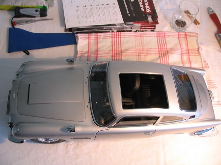

Der Wagen ist fertig. Hat ne Menge Schweiß und Flüche gekostet, aber es ist vollbracht. Es gab auch ein Problem der relativ staubfreien Unterbringung. Vieles war zu klein. So habe ich ihn erstmal in den Schrank verfrachtet, damit er vom Arbeitstisch verschwindet. Später, wenn der eine oder andere Wagen dazu kommt, muß ich mir Gedanken über eine vernünftige Unterbringung machen.
Viele Grüße Bernd. :prost:

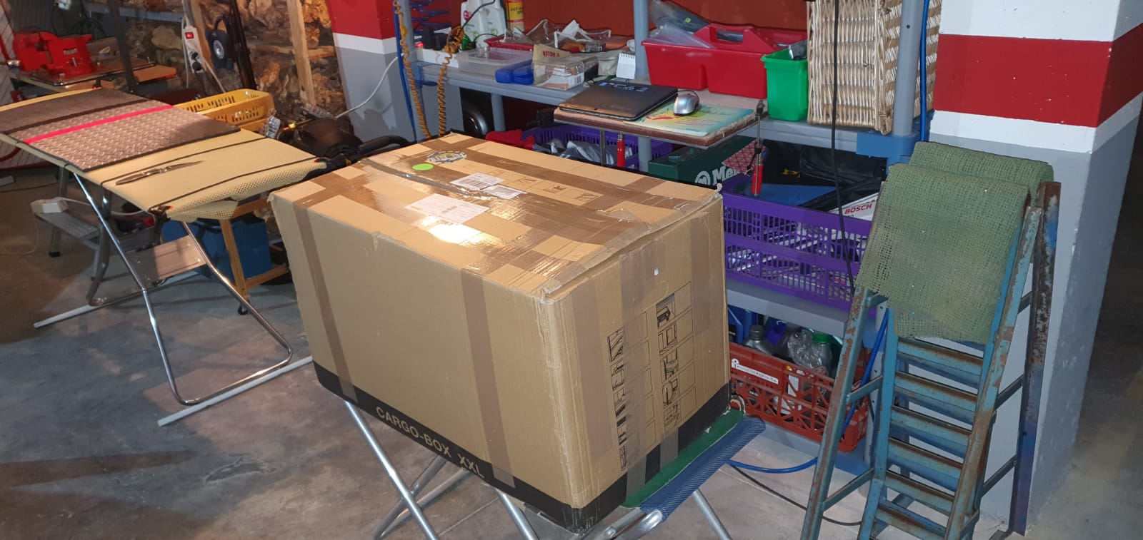

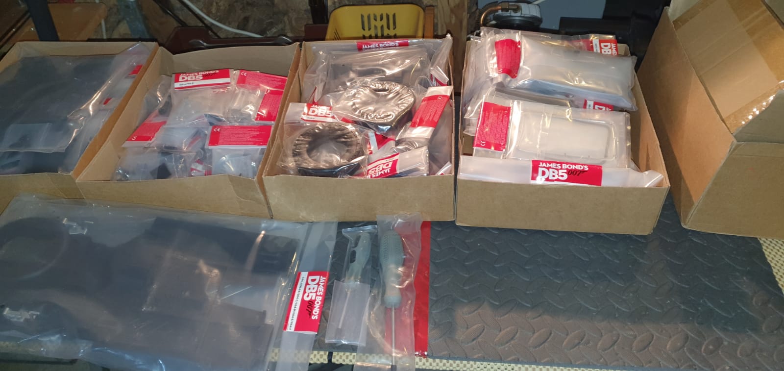

Donnerstag, 8. Oktober 2020, 13:56
Aston Martin DB 5
So, bei mir kam heute der gesamte Bausatz an :thumbsup:

" Ich habe fertig ", Bauzeit 12 Tage a ca. 6 Stunden :rolleyes:
¿ Warum das Bild jetzt wieder nicht erscheint, erschliesst sich mir nicht ?!
