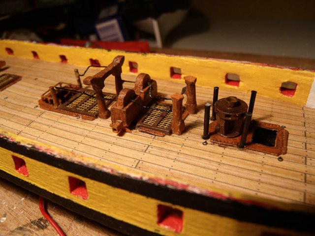

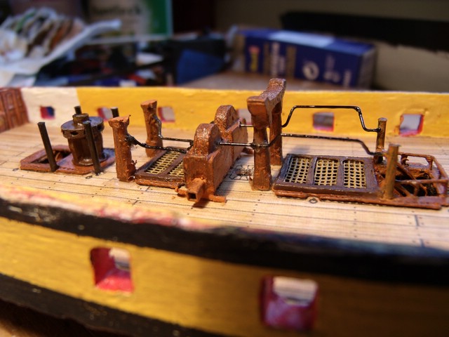

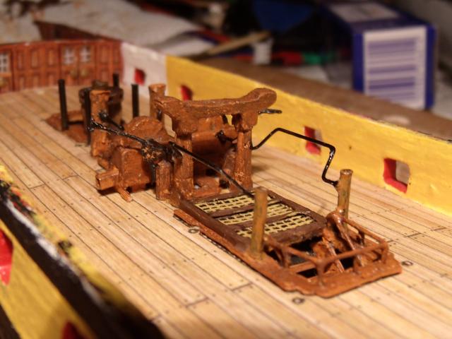

Ahoi!
@ Andi (Zackermann):
Versuch dich nicht zu übernehmen... ;)
Ich hoffe, meine schwimmt nachher noch... :S
Aber jetzt kommt erst mal ein Bild des derzeitigen Zustands:
Da fehlt noch das eine oder andere, z.B zwei weitere Pumpen...

Sonntag, 8. Januar 2012, 12:34
Das sehen wir dann :baeh: .
Du brauchst dann aber viele Pumpen damit es nicht sofort untergeht.
Schöne Pumpenanlage!! Die eine Seule neben dem Gangspill, die braune da vorne kommt mir sehr ausgefranzt vor. Kannst du da noch was machen?
Die (wie heissen die nochmal) Dinger mit den Kanonenkungeln drin bzw, da wo noch keine drin sind sind noch nicht genau am Deck fest. Solangsam gefällt mir deine Pandora so richtig gut. Nur würde ich raten zb beim aus- und anmalen und kleben der Teile genauer an alle Lücken zu denken, damit da keine Lücken, verwaschene Stellen usw. bleiben.

Sonntag, 8. Januar 2012, 13:22
Hallo Hamilton,
da ist mir wohl doch etwas Staub angeweht worden...
Außerdem hab ich gemerkt, das von den frischen Farbtöpfchen Schwarz matt und Dunkelbraun matt,
Alles Glänzend wird.
Die selben Nummern vorher waren eindeutig und völlig matt.
Diese beiden bleiben ewig klebrig und werden glänzend! :bang:
Da stimmt etwas nicht.
Ich werde wohl noch mal säubern und übermalen müssen... :roll:
Jetzt such ich nach eine Möglichkeit, die Kugeln hinzubekommen.
Also ca. 0,7 - 0,8 mm Durchmesser im Kanonendeck für die 6-Pfünder
und ca. 1,0 - 1,1 mm Durchmesser für die 18 oder 24 Pfünder oben.
Da ich noch nicht weiß, wie ich da am besten vorgehe, wären Vorschläge nicht schlecht.

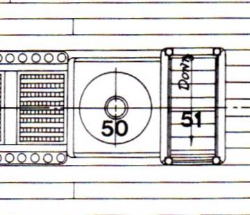

Ahoi!
@ Sergio (Davy Jones II):
Danke für dein Kompliment!
Ich versuch halt mal ein bisschen ins Detail zu gehen.
Ihr (aus dem Bereich "echter Modellbau") ;) seid ja auch eine gute Inspiration dazu...
Nun, da wir durch die Verlagerung in den Bereich "RC-Modelle" nicht mehr so viel Besuch bekommen,
freu ich mich natürlich ganz besonders über jeden, der ´reinguckt. :ok:
Falls dir also was auffällt (z.B. Verbesserungswürdiges), dann lass es mich wissen.

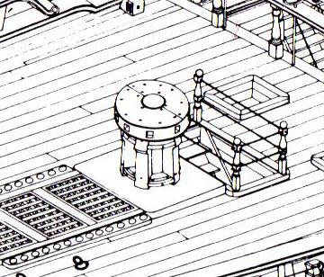

Das glaube ich dir, dass du ganz brav und unschuldig nach Plan baust.
Nein, tust du nicht!
- Dafür kennst du mich zu gut... :lol:
So wars in echt bestimmt nicht, sonst hätten die das Gangspill nicht drehen können.
Doch, doch...
Schau mal auf die Pläne:
Da sieht man deutlich, dass die Annahme die Seeleute wären immer rund um das Spill gelaufen nicht stimmen kann.
Es sei denn, sie hätten sich abgewechselt und immer schön die Treppen genommen... :lol:
Die Treppen sind da fast genau so im Weg, wie die Stützen.
lg,

Das kann ich schwer glauben.
Frank, der Mondfeld ist bestimmt dran Schuld wenn ich das sage, weil er genau so ist, aber da ist Fehler. Da könnte nur ein Seemann pro Loch sein. Schau im NMM nach ob du da die richtigen Pläne findest.
In den heutigen, auch in den Besten, sind Fehler. Es tut mir Leid, aber du baust brav nach Plan und willst nicht glauben, dass auch ein Planzeichner der sein Brot dadurch verdient Mal nen kleinen Fehler einbauen kann.
Sergio, ein Geländer abnehmen? Damit die Seemänner über die Stufen klettern und auf der anderen Seite ins Orlopdeck fallen? :abhau: Unmöglich!
Und was bringts die Geländer abzunehmen? Die Seulen sind schon so viel näher als die Treppen. Seht ihr, in historischen Plänen findet man (normalerweise) sowas eher nicht.

Hallo Hamilton :wink:
Guck mal hier und hierbei diesen Schiffstypen war das der einzige verfügbare Platz für ein Spill dieser Art, ich glaube nicht, dass jeder Schiffskonstrukteur den gleichen Fehler kopiert hat. :lol:

Merkwürdig. Dann haben aber die Seemänner ganz bestimmt nicht unten gedreht, weil da ja der Abgang und die Seulen sind.

Ahoi Freunde des Spills... :D
Ich habe das Gefühl, das die Stahlverstärkungen fest eingebaut waren, aber es könnte natürlich auch sein,
das gerade dort die Stahlverstrebungen waren, um sie schneller aus und ein zu bauen.
Aber dann wüsste ich nicht, warum sie beim Ofen genau so waren?
Der musste / konnte doch wohl nicht weggeschafft werden, oder?
Also müssten sie ja dann als feste Einbauten zu sehen sein.
Um auf das Spill zurück zu kommen.
Auf dem Quarterdeck könnte man vielleicht einen "Rundgang" machen,
also das Spill durchgängig drehen.
Vielleicht war es ja auch eine andere Arbeitsweise?
Oben vor allem die Kraftanstrengung, unten die Absicherung?
Das Problem lässt sich wohl nicht so schnell lösen...
Die Problematik der Fehler in den Plänen ist mir aber sehr wohl bewusst.
Ich habe ja schon einige Pläne gezeichnet und auch einiges überprüft.
Dabei ist mir des öfteren aufgefallen, das zwischen den verschiedenen Rißplänen
ein und desselben Schiffes grobe Unterschiede waren.
Vor allem im Bereich des Hecks sind da meist haarsträubende Fehler.
Viele der Modellbausätze sind dann folglich auch falsch konstruiert. :!:
Meist wurde das Heck kleinerer Schiffe an die Heckform größerer Schiffe angenähert.
Das ist aber in vielen Fällen gar nicht richtig.
Da zeigt der Wasserlinienriß oft eine bestimmte Eigenart, die im Spantenriß ganz anders aussieht...
Ich denke, da kann man oft nur durch Schätzung und Abgleich die Fehler ausmerzen.
Aber inzwischen bekomme ich da ja schon Übung. ;)

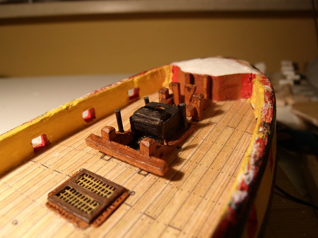

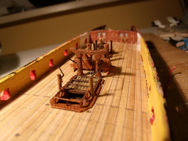

Ahoi!
Jetzt kommen erst mal die weiteren Pumpen an die Reihe:
Da muss noch ein wenig gekratzt, geschmirgelt und bemalt werden,
aber man kann schon sehen, was es mal werden soll, wenn es gross ist... ;)
Es wäre schön, wenn mal konstruktive Kritik käme, ob das Kanonendeck so in Ordnung ist.
Ich bin mir da mittlerweile an einigen Punkten nicht mehr so ganz sicher.

Im grossen und ganzen gefällt es mir!!!
Aber da gibt es noch Lücken unter dem (wie heisst es nochmal, ja Sülls) Grättingrahmen, in Seemannsprache Sühlrahmen genannt.
Ein bisschen Farbe ist auch an Deck.
Sonst gefällt es mir!!!!

das sind die dooooven Bilder....
mit bloßem Auge erkennst das net mehr ;) und wegen der größe kann man das getrost duchgehen lassen
ich selber hatte ja die Pandora vom Frank in meinen Händen und war begeistert von der genauigkeit
der Kabine und wie winzig das in der Realität ist. Diese Farbspuren habe ich nicht erkennen können. :smilie:
Ich würde ja gerne meine auch etwas verschönen, nur in der größe.... hmmmm ich trau mich net wirklich
denn das würde ne klatte 7 geben, da brauchs erstmal Übung an einem Größeren schiff
Hallo Hamilton, das, was du für Farbe hältst ist eine klitzekleine Druckstelle im Deck.
Die Lücken unter den Süllrahmen, das sind die Klebungen mit Sekundenkleber, der trägt trotz allem etwas auf.
Verschärft wird der Eindruck durch den Schatten (die Beleuchtung fällt mir bei solchen Aufnahmen etwas schwer).
Nun geht´s aber trotz Zeitknappheit doch noch etwas weiter.
Die restlichen Pumpen sind fertig und bereits eingebaut.
Jetzt kann der Wassereinbruch ja kommen... ;)
Leider war ja bisher nichts zu hören, ob da noch was fehlt, auf dem Kanonendeck (außer natürlich den Kanonen...)
Ich hoffe, der eine oder andere schreibt mir noch was dazu.
Sonst kommt da nämlich erst mal der Deckel drauf, denn ohne kann ich nicht verschrauben
und ohne Verschraubung keine Barkhölzer und keine Zierleisten, etc. anbringen.
Und die müssen alle dran, bevor ich an die Kanonen gehen kann...
... das wird noch ein bisschen kompliziert!

hi
was genau magst du denn hören?
konstruktive kritik ist gut und geb ich dir gern, aber die o.g. lücken würde ich (den bildern nach) auch aufführen, was mich stören würde, der Bug vorn, sieht komisch aus, (das Holzstück vor dem Herd in Braun) und den rest habe ich hier in die bauberichte schon zu genüge eingefügt, was ich ändern, und was mir nicht gefallen tut.
die anstriche der pumpen und säulen könnten eine überarbeitung vertragen an einigen stellen, aber da man das später eh nicht mehr wirklich sieht... würde ich das lassen :)
und weiter?
sag doch mal genau an was dir fehlt?
dann geb ich dir gerne tips. :)
die pläne zum schiff hast du bei dir, und die sind gut und genau
ich fürchte das die lafetten nicht gut werden können wegen der unterschiedlichen abstände zum deck und den öffnungen, und das damit entweder die geschütze alle schief stehen, oder auf deck merkwürdig verschoben wirken werden.
aber auch hier würde ich mit dem "deckel" alles abdecken und die kuhl abdecken mit einer persenning, damit ist das blickdicht. (und die boote verdecken später an deck eh fast alles)
warum musst du den deckel anbringen, BEVOR du die kanonen einbauen kannst?
dann kommst du doch nicht mehr heran? ;(

Die Löcher in deinen Knöchelbrechern Grättings sind seeeehr gross :pfeif: . Wärn die nur ein bisschen kleiner...
Aber nur damit dus weisst: Ich finde deine Pandora einzigartig TOLL :ok: !
Ich vergesse immer wieder dass sie so klein ist, deswegen fallen mir immer irgendwelche Sachen ein die besser sein könnten :pfeif: , aber das sind Verbesserungsvorschläge. Es ist doch wirklich toll!

Ahoi!
Hi Hamilton, ich hab da leider keine Gardine mit kleinerem "Muster" gefunden...
(lediglich welche, die dann einen dementsprechenden Fadenabstand in der Höhe hatten).
Wie ich oben schon versuchte zu sagen, ich weiß nicht, ob da noch was fehlt.
In den Plänen (und in anderen, die ich bisher gefunden habe) war leider nicht mehr drin.
Die Kanonen kommen ja noch, aber wie auch schon oben mehrfach erwähnt,
kann ich die erst aus den Luken rausgucken lassen, wenn die Barkhölzer und Zierleisten dran sind.
Sonst hau ich mir die Kanonen damit kaputt!
Der "Deckel" wird ja erst mal nur angeschraubt, um die Barkhölzer zu setzen... ;)
