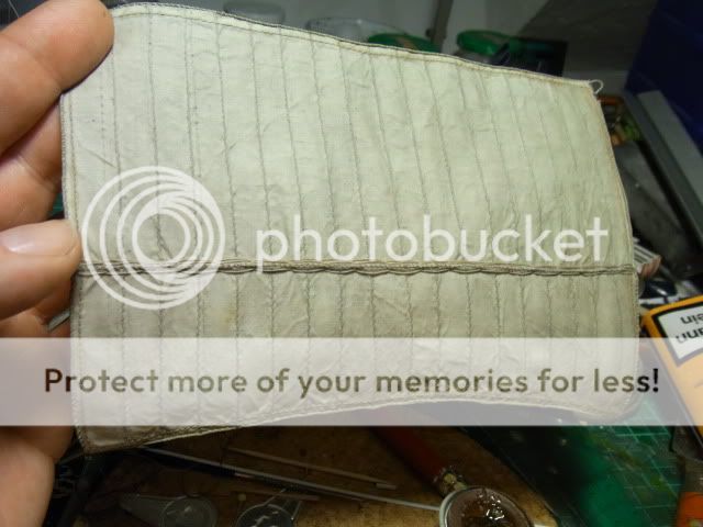

Zum Wochenende auch noch von mir ein kleines Update. Ich beschäftige mich nach wie vor –wen wundert’s??- mit meinen Vorbereitungen der
Segel. Alles ziemlich zeitaufwändig. Aber andererseits: Alles was ich jetzt schon vorbereite, muss bzw. kann später nicht mehr gemacht werden- wenn die Segel ersteinmal angeschlagen sind. So schöne Friemelarbeiten wie z. B. gefakte Bonnets „annähen“ etwa, oder eine meiner eintönigen „Lieblingsbeschäftigungen“, das Anbringen von Legeln. Und davon braucht die Mayflower ’ne ganze Menge trotz ihrer sparsamen Besegelung: Allein die Sprutgordings benötigen insgesamt schon dreißig Stück :cracy: . Hinzu kommen noch die zusätzlichen für die Bulins. Aber langsam geht’s vorwärts.
Hier mal die Bilder der letzten Bauabschnitte:
Das Fockunterrahsegel mit seinem bereits angebrachten Bonnet
und den Legeln.
Hier mal die Legel im Detail, von der Rückseite des Segels aus betrachtet. Sie werden um das Liektau herum vorsichtig angenäht und anschließend mit Sekundenkleber daran gesichert.
Das hier ist das Großunterrahsegel. Auch schon mit Bonnet Ganz schön großer Lappen!
So, aber nun zu meiner eigentlichen Baustelle: Das Besansegel. Dies habe ich bereits vor Montage an der Rute angeschlagen. Die Erfahrungen früherer Modelle hat mir gezeigt, dass es so rum leichter geht, da das Rack nicht direkt an der Rute ansetzt, sondern am Drehreep, sprich: Man
kann sie im Prinzip nicht richtig am Mast fixieren. Und damit mir nicht alles wieder wegbricht oder rumnervt, bereite ich alles soweit vor und werde sie erst zum Schluß an den Mast bringen. Auch um mich nicht für die Takelarbeiten am Großmast „zuzubauen“. Erste Modifikation: Ich bringe die Pispotten, die Taue, mit denen die Rute später zwischen den Großwanten fixiert und getrimmt werden kann, an einem Augbolzen an der Rute an. Das war damals die geläufige Methode, auch wenn das Revell anders sieht. So dürfte das wohl auch an einem Handelsschiff des frühen siebzehnten Jahrhunderts gewesen sein. Natürlich wird hier noch nachcoloriert:
Auch statt des vorgesehenen einfachen Taues, was laut Plan als Halse dienen soll, werde ich eine einfache Talje anbringen, deshalb schon mal der Block mit Hundsfott (eingebundenes Auge, von wo aus die Talje ihren Ursprung nimmt) am Schothorn. Mir erschien das irgendwie stimmiger.
So und jetzt Modifikation Nr. Zwo: Statt der einfachen Dirk habe ich mich entschieden, der Epoche gemäß eine mit Hahnepoten zu verwenden.
Einerseits steh ich ja auf die Dinger, andererseits sind sie m. E. nach wahrscheinlicher als eine einfache Ausführung, immerhin gab’s ja auch noch ’ne Menge Sprutgordings an den Segeln, da find ich das harmonischer im Gesamtbild:
Hierfür musste ich die Rute verändern und ihr erst mal eine Latte spendieren, an denen überhaupt mal die Spruten befestigt werden können.
Diese hat mich sehr aufgehalten, da die erste Variante zu lang war und aus Holz. Die zweite habe ich dann aus Sheet hergestellt. Allerdings war sie so fitzelig und durch die zwölf Bohrungen so wabbelig, dass sie nicht so ohne weiteres gerade an der Rute zu befestigen war. Nachdem ich sie mehrfach neu ankleben und nach dem Wegschleifen der Klebstoffreste vom Vorversuch neu lackieren musste, hielt sie nun endlich und konnte mit Zurrings (so wurde die in Real gehalten!) versehen werden. Leider fiel mir erst beim Segelanschlagen auf, dass ich zwei Bohrungen vergessen hatte, nämlich die beiden für die Beschlagzeisinge, die da durch verlaufen :bang: . Also habe ich noch vorsichtig nachgearbeitet, ohne alles wieder abzureissen. Uff! So, dann konnte das Segel angeschlagen werden und der große Augenblick kam: Die Hahnepoten konnten eingefädelt werden, übrigens mit der gleichen „Endlostau“- Technik wie an den Marshahnepoten. Als Sprutkloben habe ich zwei 3mm Einfachblöcke verwendet, die
ich flachgeschliffen und jeweils mit zwei weiteren Löchern versehen habe. Und das hat dann eigentlich ganz gut funktioniert. Hier das Ergebnis:
Ich hoffe, dass sie später am Modell ähnlich straff aussehen werden. Aber durch das Endlostau, lässt sich noch der Zugausgleich korrigieren,
ist aber ein Geduldsspiel...
So und abschließend noch die Legel am achterlichen Besanliek für die Sprutgordings. Die werde ich wohl als nächstes vorbereiten:
Soweit also zu meinen Aktivitäten. Ich wünsch ein schönes Restwochenende! (sorry, das eine Bild ist mir doppelt reingeschneit...)

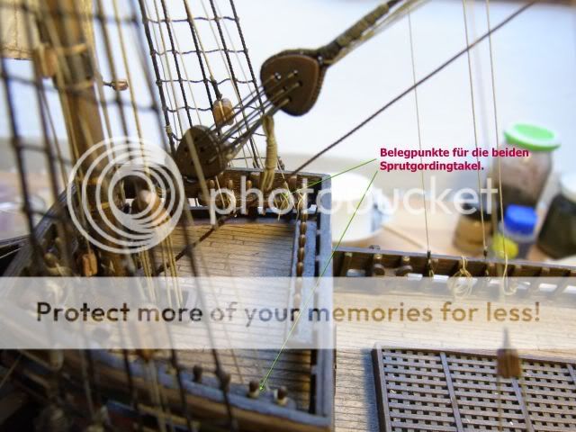

Wochenendzeit- Updatezeit! Um es gleich vorwegzunehmen:
Vieles was ich hier im Baubericht beschreibe, kennt man vielleicht in ähnlicher Form bereits aus meinem Madrebaubericht. Sei’s drum. Ich möchte allerdings in diesem Bericht alles noch mal etwas genauer beschreiben, vielleicht hilft’s ja dem einen oder der anderen, falls sich jemand auch in diese Epoche verirrt.
Deshalb bitte ich um etwas Nachsicht! Aber zurück zum Schiff:
Ich hab mich ja dazu entschlossen, beim Auftakeln –soweit möglich- Mast für Mast vorzugehen. Demzufolge geht’s nun nach dem Bugspriet mit
dem Fockmast weiter, genauergesagt zunächst mit dem Voruntermastsegel. Das ist nun mittlerweile an der Rah angeschlagen. Zuvor habe ich allerdings die Sprutgordings an den Legeln der Seitenlieks angebracht, jeweils backbord und steuerbord sowie hinten und vorne. Das ist immer eine sehr friemelige Angelegenheit, da ich immer versuche, sie so darzustellen, wie zumeist auf Skizzen oder Gemälden dargestellt, nämlich fächerförmig und mit natürlichem Durchhang. Dazu klebe ich sie auf der Segelvorderseite fest. Das heißt, erst fädele ich die Spruten in die Jungfer ein, so dass sie unter Spannung keinen Durchhang haben und alle schön gerade verlaufen. Danach fixiere ich sie mit Sekundenkleber an den Bohrungen der zusammenfassenden Jungfer, um sie gegen Verrutschen zu sichern. Dann klebe ich die Jungfer so auf das Segel, dass sie
den gewünschten Durchhang haben und „natürlich“ aussehen. Die einzelnen Spruten werden dann jeweils separat noch einmal mit etwas Sekundenkleber bzw. Stoffversteifer abschließend in Form gebracht und fixiert. Auf der Segelrückseite mache ich das genauso, löse allerdings hinterher wieder vorsichtig die Jungfer, da die Spruten ja –der Schwerkraft zufolge- lose und mehr oder weniger lotrecht runterhängen sollen.
Hier mal beide Segelseiten. Die Spruten musste ich allerdings insgesamt dreimal neumachen, da sie einmal nicht richtig lagen, das andere Mal zu lang waren usw.. Das Geheimnis: Man muss sie beim Anbringen in ihren Längenverhältnissen so ausrichten, dass sie unter leichtem Zug überall
straff sitzen und die Jungfer bereits in der gedachten Verlängerungslinie nach schräg oben und nicht etwa zur Segelmitte zeigt. Das setzt allerdings
unterschiedlich lange Spruten voraus! So werden sie vermutlich wohl auch in Real angebracht gewesen sein, da sie die Seitenlieks ja beim Durchholen unter die Rah ziehen sollten, um ein Bergen der Segel zu erleichtern.
Zusammengefasst werden jeweils vordere und hintere Gordings durch einen durchgehenden Hanger. Zuerst befestige ich den an den hinteren
Gordings und führe ihn anschließend über die Rah nach vorne, wo er, nachdem ich einen Zwillingsblock eingezogen habe, vorne leicht straff befestigt wird (so, dass man den Zwillingsblock noch ein klein wenig von der Rah weg anheben kann).
Durch das andere Loch des Zwillingsblockes läuft dann jeweils back- und steuerbordig der Takel, mit denen die Gordings angehoben bzw. abgefiert werden können. Diese Takel sind am Stagauge mit einem Gordingstek befestigt, durchlaufen die frei auf der Rahe liegenden Zwillingsblöcke sowie
weitere Leitblöcke am Stag und führen dann an Deck zu ihren Belegpunkten. Hier ein paar erklärende Detailansichten:
Dann habe ich schon mal die drei Buggordings getakelt. Diese sind jeweils an den unteren Legeln mit Gordingsteks befestigt, laufen auf der
Segelforderseite nach oben, durch Leitblöcke am Stagauge und wieder hinunter an Deck, wo sie an Mastklampen belegt werden. Das ist zwar alles ziemlich eng aber mit der Popel ein Kinderspiel und dauert bei drei Gordings keine halbe Stunde. Schwierig ist nur der letzte halbe Schlag, um die Belegung zu sichern.
So, das war’s dann auch schon wieder. Die Geitaue lasse ich diesmal so lange wie möglich vorerst nicht belegt, sondern nur eingeschoren:
Durch das Wechselspiel der Zugkräfte von Schoten, Halsen, Bulins und Brassen verändert sich die Segelform jedes Mal so sehr, dass sich die Geitaue permanent wieder aus der Form bringen lassen. Den Fehler mach ich nie wieder. Auch überlege ich ernsthaft, ob ich bei zukünftigen Modellen die Untersegel von vornherein aufgeie oder geborgen darstelle, diese gesamte Strippenarie ist nicht gerade nach meinem persönlichen Gusto und im Ergebnis nie so 100%ig zufriedenstellend! Komischerweise sieht man das sogar auf ganz vielen Museumsmodellen, warum wohl nur?? Wohl nicht nur, um einen besseren Blick auf das Deck zu gewähren! Ich wette, davon sind sogar schon professionelle Modellbauer extremst genervt gewesen, aber das ist nur meine Vermutung... ;)
