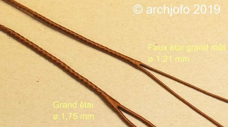

Fortsetzung: Großstag – Grand ètai et faux ètai grand mât

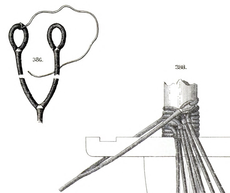

Für das Auflegen des Großstages bzw. das Großborgstages am Masttop bedarf es eines offenen Auges, des sogenannten Stagauges. Dazu werden die beiden Schenkel in das Stag eingespleisst. Letztlich erhalten die Enden noch eingespleisste Augen, die dann eine Verzurrung erhalten.
Quelle: Takelung und Ankerkunde – Freiher von Sterneck 1873

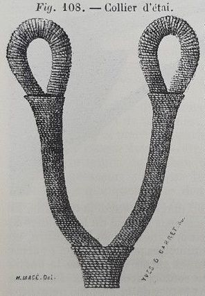

Anbei eine Darstellung, die die Bekleidung des offenen Auges am oberen Ende eines Taues im Detail zeigt.
Quelle: Manuel du Gabier 1875

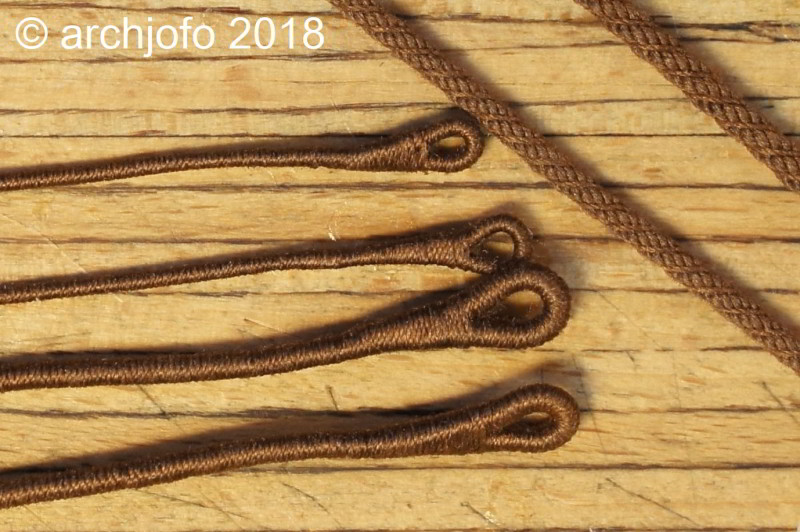

Mit den nachfolgenden Bildern ist die Umsetzung im Modellmaßstab zu sehen.
Das Trensen des Stages führe ich mit Unterstützung meiner Kleidemaschine durch.
Auf dem nächsten Bild sind das Großborgstag und das Großstag mit den entsprechenden Taupartien für die offenen Augen zu sehen.
Mit den letzten beiden Bilderb zeige ich die fertigen Stage.

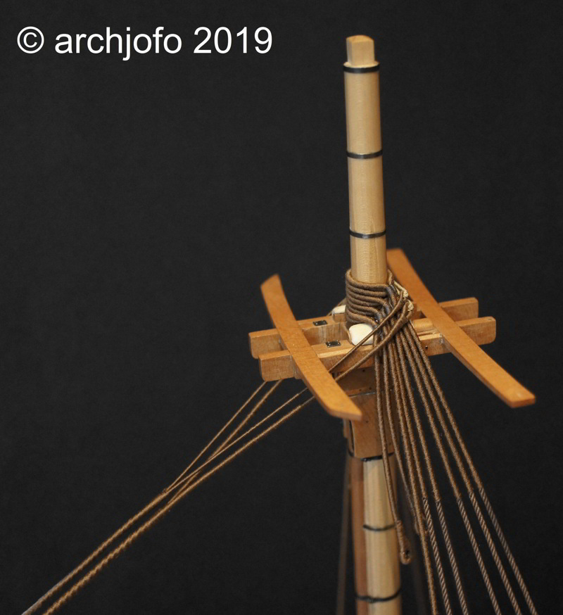

Das Großstag und das Großborgstag habe ich provisorisch am Masttop aufgelegt.
Um die Stage final installieren zu können, muss ich die Durchdringung des Vordecks herstellen und innen an der Bordwand im Bugbereich Augbolzen anbringen. Das wird sicherlich keine einfache Angelegenheit. Aber ich denke, dass es machbar ist.
Fortsetzung folgt …

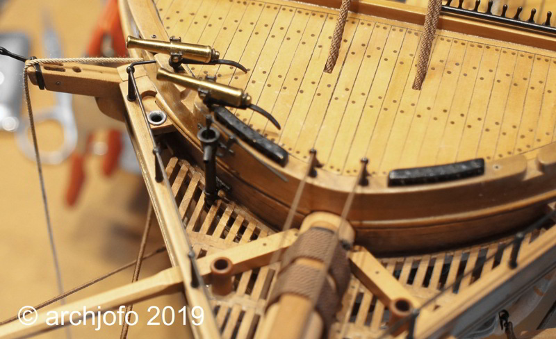

Samstag, 13. Juli 2019, 20:40
Fortsetzung: Großstag – Grand étai et faux étai grand mât

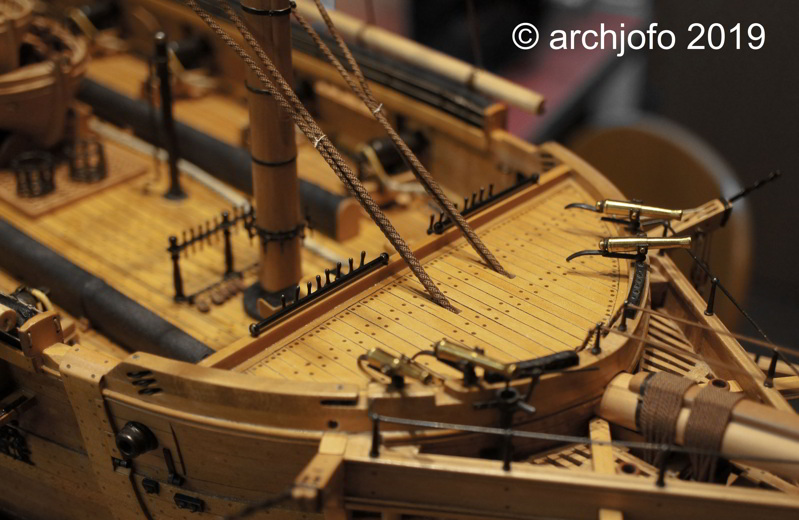

Die Durchführung des Großstages und des Großborgstages durch das Vordeck stellte ich sich erwartungsgemäß als sehr diffizile Angelegenheit heraus. Nach vielen Fehlversuchen und kurz vor der Verzweiflung gelang es mir die Augbolzen unter dem Deck einzusetzen und mit Sekundenkleber zu sichern, um anschließend die starken Taue einziehen zu können.
Final werde ich die Stage erst festmachen, wenn die Wanten endgültig verzurrt sind.

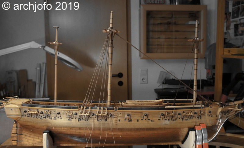

Auf dem nächsten Bild ist der Verlauf des Großstages und des Großborgstages zu sehen. Als nächstes werde ich die Fockmastwanten ausführen.
Bis demnächst …

3 766
Sonntag, 14. Juli 2019, 19:23
Hi Steffen,

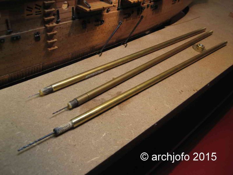

rangekommen bin ich wie folgt:
Mit einer Bohrverlängerung aus Messing, wie nachfolgend gezeigt, wurde für den Augbolzen ein Loch mit 0,8 mm Durchmesser gebohrt.
Dann wurde mit einer präparierten Lötzange der Augbolzen mit Sekundenkleber in die Bohrung eingesetzt.
Das Stag war dabei bereits durch das Deck und den Ring am Augbolzen gezogen.
Dieser Vorgang musste einige Male geübt werden, bis er einigermaßen saß. Der dann mit Sekundenkleber benetzte Augbolzen musste
mit ruhiger Hand beim ersten Mal eingesetzt werden, ansonsten bestand die Gefahr, dass man den Sekundenkleber überall dort hinbekommt, wo man ihn
nicht haben möchte.
Anschließend konnte das Stag von unten nach oben durch das Deck gezogen werden.
Fertig!

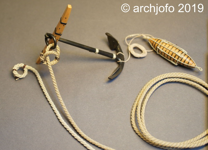

Mittwoch, 17. Juli 2019, 21:27
Ankerkabel
Zur Aufrechterhaltung der Motivation bedarf es für mich zwischendurch immer wieder einmal der Ausführung eines anderen Details.
Das bisher verwendete Ankerkabel war zum einen zugekauft, und zum anderen ein wenig zu dick. Das Ankerkabel der La Créole sollte laut den Angaben in der Monographie einen Durchmesser von 107 mm aufweisen, was im Maßstab 1:48 einem Durchmesser von rd. 2,2 mm entspricht. Mittlerweile kann ich mit meiner Reeperbahn ganz brauchbare Taue schlagen. Insofern sah ich mich veranlasst ein neues Ankerkabel zu schlagen. An 3 Haken mit jeweils 7 Fäden aus Seidengarn von Gütermann wurde ein 3-kardeeliges Tau rechts geschlagen. Diese Taue wiederum schlug ich links zu einem Kabel mit 2,2 mm Durchmesser. Das neue Ankerkabel finde ich farblich und auch von der Struktur wesentlich passender für mein Modell.
Bis demnächst …

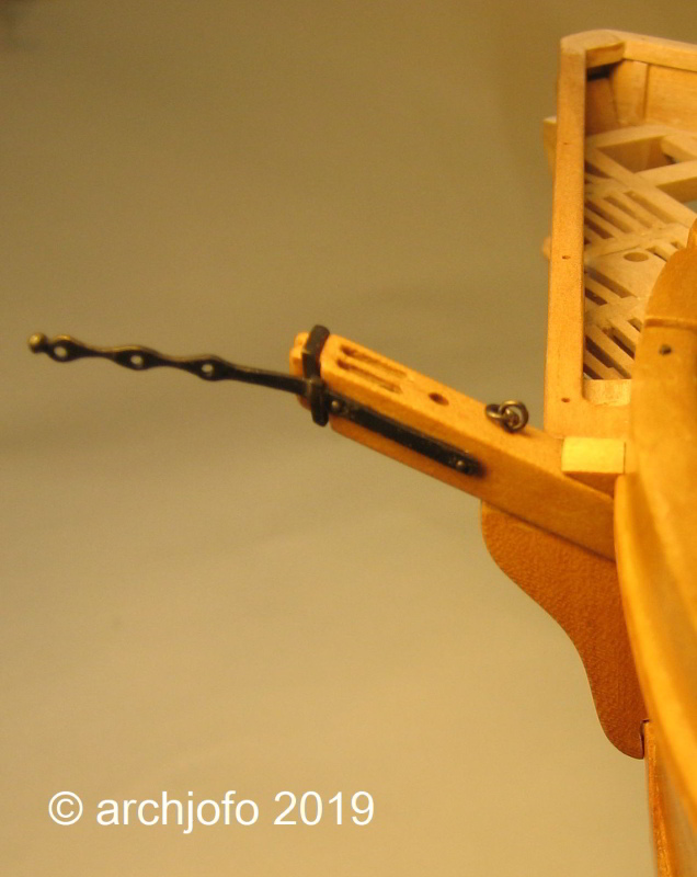

Hallo Johann,
Auch ich verstehe den Drang zur Abwechslung.
Sehr schöne Ansichten.
Wozu war eigentlich der gedrehte Flachstahl
am Ende des doch recht steil aufstehenden
Kranbalken?
Er nimmt doch noch Seilwerk auf, oder?
Hallo Ray,
diese Ausleger führen die Klüver- und Außenklüvergeien.
3 775
Samstag, 20. Juli 2019, 10:43
Danke Johann,
Und die Verdrillung dient bestimmt zur
Stabilitätserhöhung.
Beiträge: 3 570
3 776
Samstag, 20. Juli 2019, 11:44
Hallo Ray,
das ist keine Verdrillung sondern nur eine Verstärkung:
3 777
Samstag, 20. Juli 2019, 11:58
Ok, jetzt ist das gut zu erkennen.
Danke für`s Aufklärungsbildchen. :five:

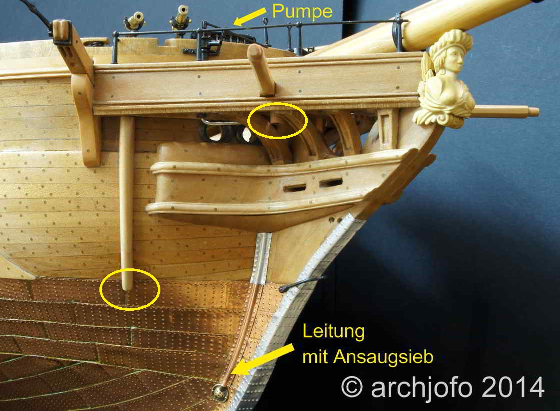

Aborte
Es gibt noch eine Reihe von Details, die ich noch besser vor den weiteren Takelarbeiten ausführen sollte.
Daher beschäftige ich mich zwischendurch mit der Vervollständigung der Aborte der französischen Korvette. Im Bereich des Galions hatte die La Créole 4 Abtritte. Ich gehe davon aus, dass sich auch jeweils ein Abort in den Seitentaschen am Heck befand.
Entsprechend dem Pariser Modell waren die seitlichen Aborte am Bug mit „Klobrillen“ aus Blei ausgestattet, wobei diese vom Bleifraß bereits gezeichnet sind.
Quelle: Musée de la Marine Paris – La Créole
Es gab auf den alten Seglern offensichtlich auch Urinale, wie nachfolgender Quelle zu entnehmen ist: http://www.promare.co.uk/ships/Finds/Fd_12A07Pissdale.html
Auch dort fand Blei Verwendung. Blei hat den Vorteil, dass man es sehr leicht formen und daher gut anpassen lässt, und es ist durchaus denkbar, dass die Einfassungen der Sitzfläche an den Aborten der La Créole durchaus aus diesem Material hergestellt worden waren.
Wie bereits schon vor längerer Zeit thematisiert, befand sich im Galionsbereich eine kleine Handpumpe, mit der man Seewasser für verschiedene Zwecke (z. B. https://museumsvictoria.com.au/longform/…70s&gid=1&pid=1 bitte nach Unten scrollen ) fördern konnte.
Damit war auch die Möglichkeit gegeben, nach einem „großen Geschäft“ sich die Hände zu waschen. Auf dem nächsten Bild sind neben der Ansaugleitung der Pumpe auch die Ableitungsrohre für die Aborte zu sehen.
Fortsetzung folgt …
