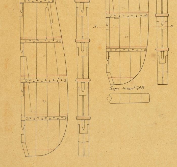

Hierzu habe ich im Atlas du Genie Maritime auf Tafel 213 Folgendes gefunden:
Jedoch nur mit einer Bohrung.

Danke die Herren!
@Johann,
die Löcher gab es in verschiedenen Varianten. Mit einem Loch geht das Auch, wenn der Lichter weiter oben sitzt und das untere Loch nur zum Positionieren verwendet wird. Zwei Hinweise bei den Spaniern hab ich gefunden, die anstelle der beider Löcher je einen Ring auf jeder Ruderseite hatten. Selgbst auf neueren Segelschiffen findet man ab und an noch diese Löcher - wenn man Mal draufgekommen ist, dass es sie gibt ;-)
