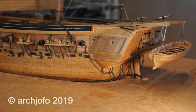

Fortsetzung: Wasserstag – Sous-barbe, Bugstag – Hauban de beauprè, Borgwasserstag – Fausse sous-barbe
Die Wasserstage der französischen Korvette mit einem Durchmesser von 43 mm waren bekleidet und die unten Hälften mit Leder ummantelt. Die Enden der Ledermäntel erhielten Taklings.
Mittlerweile konnte ich alle Stage soweit anbringen. Die Zurrings mit den Ringkauschen wurden vorerst noch nicht steifgesetzt, bis sichergestellt ist das alles passt, und vor allen Dingen bis die Sprietzurrings angebracht worden sind.
Wie bereits erwähnt habe ich beim Wasserstag eine normale Ankerkette verwendet. Sollte ich hierzu neuere Erkenntnisse erhalten, so kann diese schnell ausgetauscht werden.
Fortsetzung folgt …

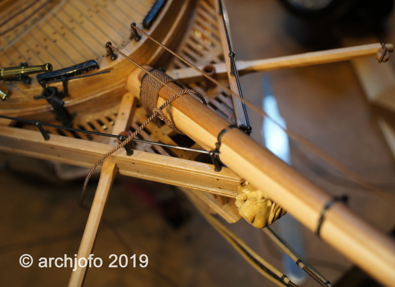

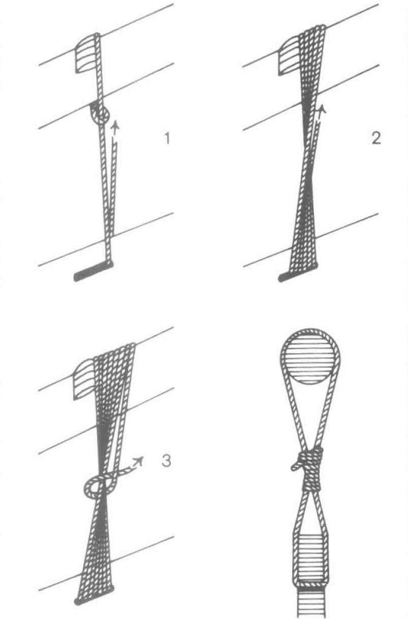

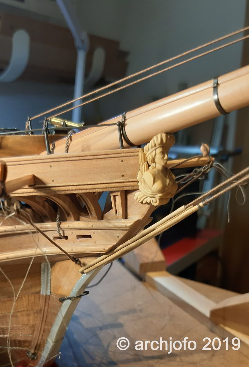

Bugsprietzurring - Liures de beauprè
Für die Bugsprietzurrings der La Crèole stellte ich linksgeschlagene Taue mit ø 0,9 mm (ø 43 mm im Original) mit meiner Reeperbahn her.
Der erste Schlag des Zurring wird mit einem eingespleißten Auge am Bugspriet befestigt.
Die weiteren 7 Schläge sind in der Reihenfolge wie auf der nachfolgenden Darstellung vorzunehmen.
Quelle: Mondfeld „Historische Schiffsmodelle“
Fortsetzung folgt …

Fortsetzung: Bugsprietzurring - Liures de beauprè

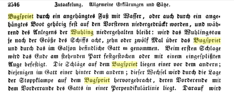

Bobrik hat hierzu Nachfolgendes geschrieben:
Quelle: Dr. Eduard Bobrik -Handbuch der Praktischen Seefahrtskunde -1848
Das erste Bugsprietzurring, auch als Bugsprietwuhling bezeichnet, wurde am Modell der La Crèole soweit bis auf das Festmachen der letzten Windungen fertiggestellt.
Besonders schwierig erwies sich dabei das Durchziehen und Einfädeln des Taus zwischen den Gallionsregeln. Beim zweiten Zurring dürfte es einfacher werden.
Fortsetzung folgt …

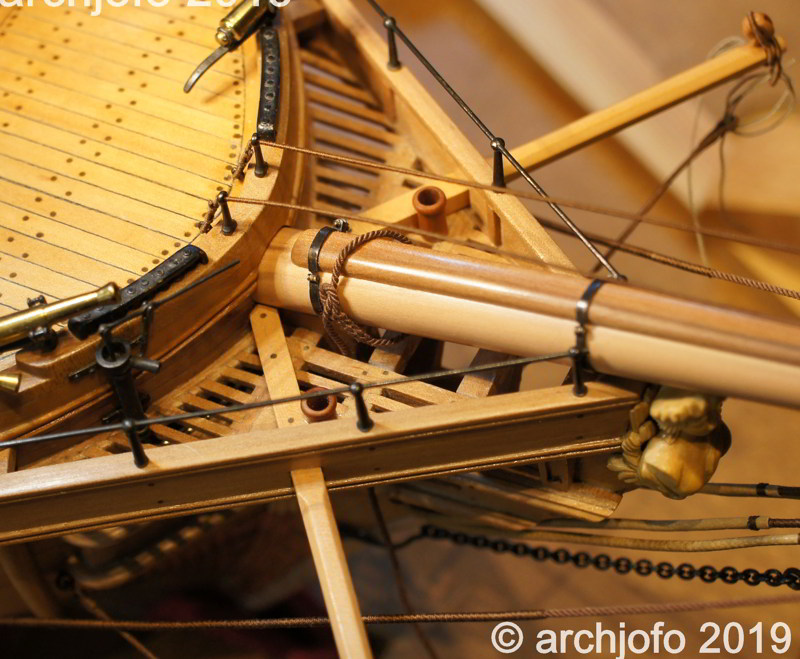

Fertigstellung: Bugsprietzurring - Liures de beauprè
Das Anlegen des zweiten Bugsprietzurrings ließ sich wesentlich einfacher erledigen. Wie bei Bobrik beschrieben, habe ich auch hier beim ersten Schlag den stehenden Part durch ein eingespleißtes Auge geschoren und so befestigt.
Hier noch zwei Bilder mit den fertiggestellten Bugsprietzurrings:
Bis demnächst …

Schön geworden die Zurrings. Warum links geschlagene Tauwerk, ist das bei den Franzosen so?
Und noch nie Frage, die Drehbrasen werden noch brüniert oder?

die Drehbasssen bleiben so, wie beim Originalmodell im Pariser Museum. Ich vermute mal,
das diese aus Bronze waren.
Linksgeschlagen deshalb, da die Zurrings auch beim Originalmodell linksgeschlagen waren.
Weiteres weiß ich leider hierzu nicht.

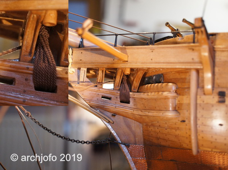

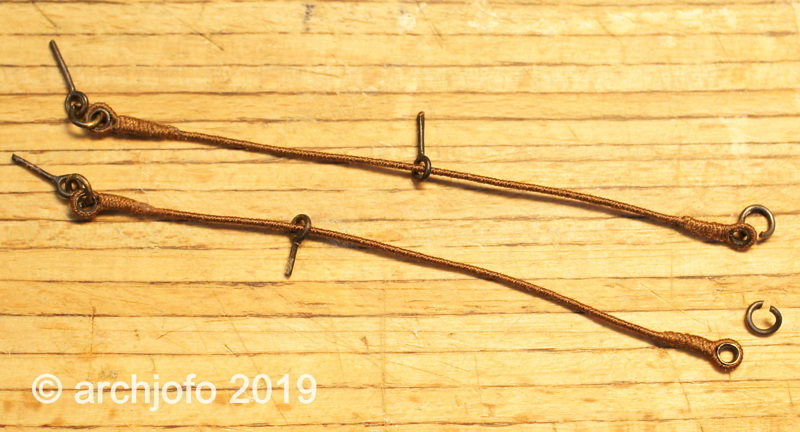

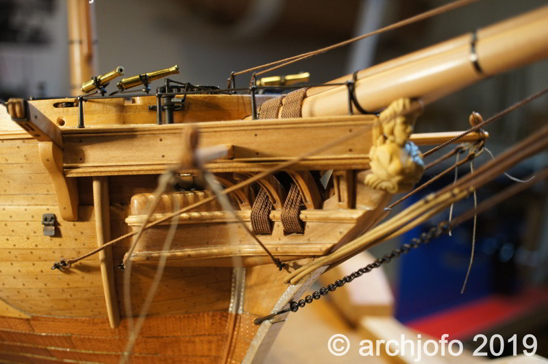

Vervollständigung der Sorgleinen - Sauvegardes du gouvernail
Ein kurzes Update:
Die Sorgleinen, aus gekleideten Tauen mit eingebundenen Kauschen und Führungsaugbolzen zu den Ketten hin wurden ergänzt.
Bis demnächst …
Hier ist die Steuerbordseite:

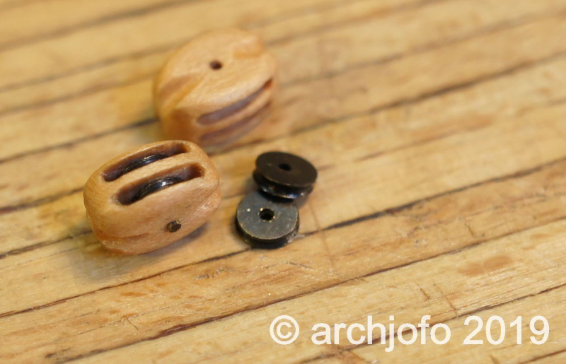

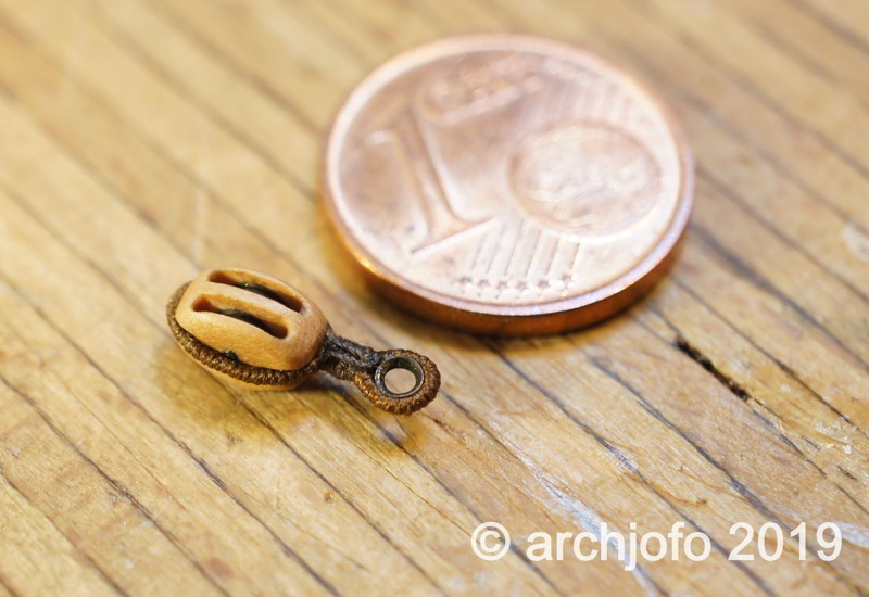

Und hier geht es mit Winzigkeiten weiter …
Einfachblöcke für die Großbrassen – Grand bras

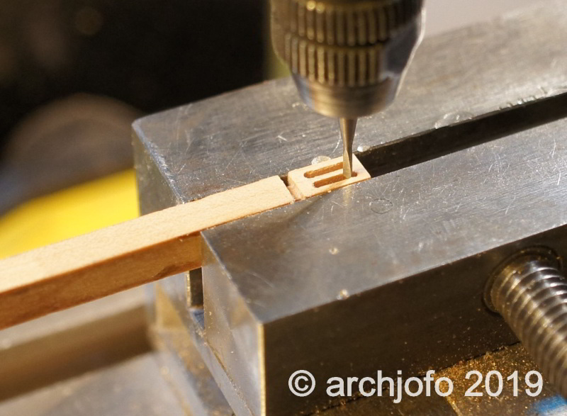

Bevor ich in die Serienfertigung der Blöcke beginnen kann, versuchte ich für die Herstellung der größeren Blöcke an Hand der Blöcke für die Großbrassen, die am Heckausleger befestigt waren, meine bisherige Methode zu verfeinern. Im Ergebnis wird es wohl zum Großteil Handarbeit bleiben.
Was ich bei der Serienfertigung an Zeit einsparen kann sind die Umrüstzeiten der Fräse bzw. des Bohrers sowie für die Einstellungen an der Kreissäge.
Ebenso verhält es sich bei der Herstellung der Scheiben, die ich bei den größeren Blöcken voraussichtlich einbauen werden.
Was ich noch klären muss, ist die Anzahl der jeweiligen Blocktypen und deren Größe. Hierzu ist entsprechend dem Takelplan aus der Monographie in Verbindung mit der jeweiligen Taustärke die Blockgröße und der Blocktyp zu bestimmen.

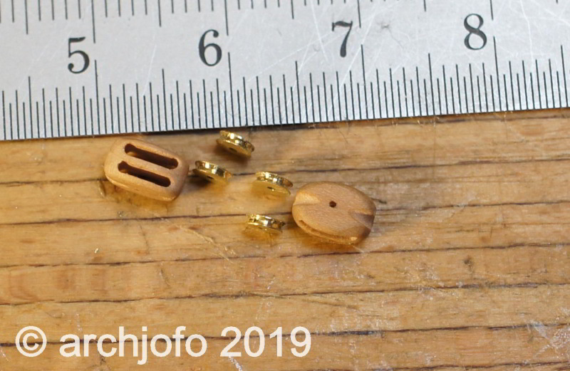

Nach meinem derzeitigen Kenntnisstand dürften die größten Blöcke für das Modell bis zu 7,9 mm Länge haben.
Entsprechend der Tabelle ergibt sich bei der Großbrasse mit einem Taudurchmesser von 30 mm eine Blocklänge von 27,1 cm, d. h. 5,64 mm im Maßstab 1:48, wie auf dem nächsten Bild zu sehen.
Quelle: Musée de la Marine Paris – La Crèole

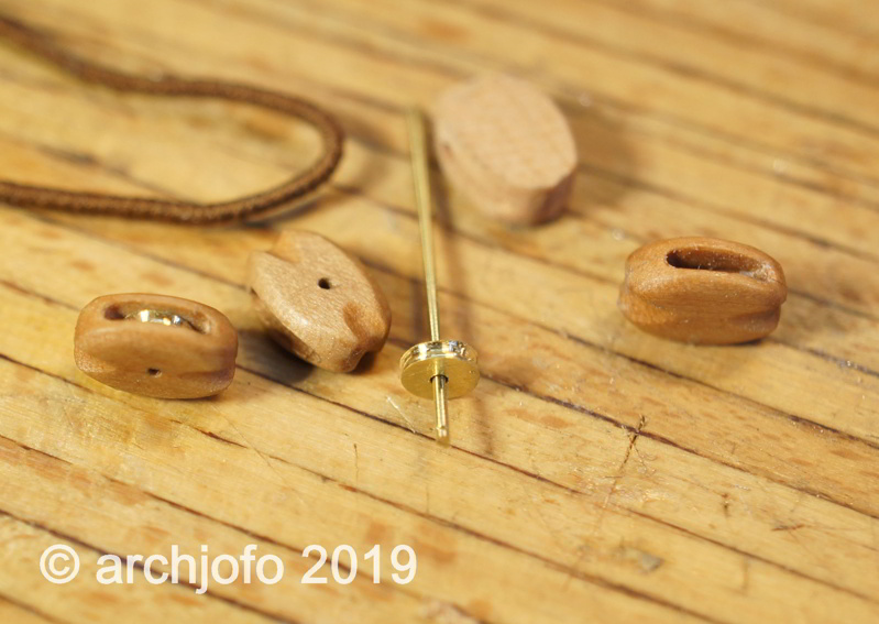

Hierzu mein Versuch der Umsetzung dieser Blöcke:

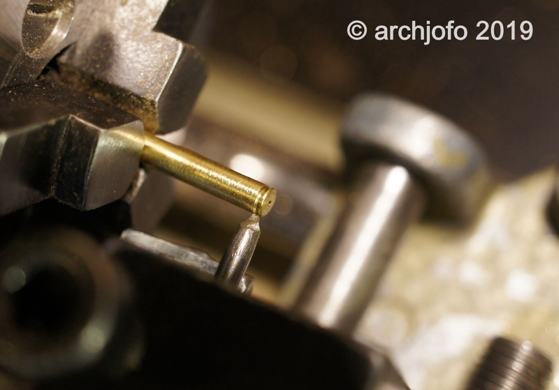

Zum Drehen der Scheiben ø 3 mm aus Messing fertigte ich mir aus dem Schaft eines abgebrochenen Bohrers ein Minidreheisen.
Die Scheiben werden in Dicken von 0,8 mm abgeschnitten und letztlich mit Achsen von 0,5 mm in die Blockgehäuse eingesetzt.
Die Blockstropps aus gekleidetem Tauwerk erhalten Augen, welche später auf die Nocken der Großbrassenausleger aufgezogen werden.
Fortsetzung folgt …

Schade, dass die Rollen der Blöcke keine Schmiernippel besitzen, sonst hättest du auch die noch nachbauen können.
:respekt:
3 718
Dienstag, 14. Mai 2019, 19:06
:respekt:
... einschließlich funktionierender Fettpresse... :pfeif:

3 719
Dienstag, 14. Mai 2019, 19:59
Na, na, nur nicht übertreiben ... :D

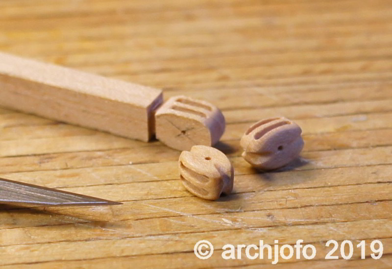

Herstellung Zweifachblöcke
Mit der Abfolge der nachfolgend dargestellten Arbeitsschritte lassen sich aus meiner Sicht recht passable Blöcke im Maßstab 1:48 herstellen. Inwieweit hier noch Potential für Hilfsvorrichtungen zur Reduzierung der Bauzeit gegeben ist, muss ich noch weiter eruieren. Ansonsten bleibt es, wie bereits erwähnt, bei der Optimierung der Arbeitsabläufe, d. h. Verringerung der Umrüst- und Einstellzeiten an der Fräse bzw. Kreissäge.
Fortsetzung folgt …
