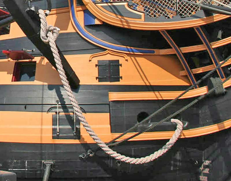

Mal eine Frage zur Stärke der Ankertrossen der Victory.
Ich habe ein zeitgenössische französische Quelle, wonach damals für einen großen Dreidecker die Trossen zwischen 23 und 24 pouces (=1/12 pied= 2,7 cm) stark waren.
Das entspricht einem Querschnitt von: haltet euch fest: 64 cm ! Weitere "kleinere" Schwertaue von 27 cm tauchen auch noch auf.
Zahlendreher, falsche Maßeinheiten etc. ausgeschlossen, alles mehrfach durchgecheckt. Würde mich interessieren, welchen Durchmesser die Trossen
bei der Vic haben.
Beste Grüße
3 644
Freitag, 12. Juni 2015, 17:38
Wenn ich mich recht erinnere sind es bei der Vic 24 Zoll UMFANG.
Das sind dann ca. 60 cm UMFANG mit ca. 20 cm DURCHMESSER. also 2 mm in 1:100.
Immer wieder ein toller Anlass für Verwechslungen, die Taustärken sind immer auf den UMFANG angegeben, der ließ sich mit einem Stück dünnen Taus schnell abmessen, Schieblehren waren an Bord doch eher selten.
Grüßle, Daniel

64 cm ist schon heftig, aber 20 cm kommt mir etwas dünn vor. Nicht das ich an dafis Worten zweifeln will, niemals! Wenn es einer weiss dann Du.
3 648
Freitag, 12. Juni 2015, 18:08
Die 20 cm passen mit den Bildern in P. und vor allem decken sich die 24 Zoll mit den Angaben in Steel und anderen zeitgenössischen Listen. Da passen die französischen Angaben ganz gut rein in das Bild.

Grosseur steht für Mächtigkeit, Stärke, Dicke etc., es bleibt aber die Frage, ob man das vor 300 Jahren auch so interpretiert hat. Es ist auch die Länge und das Gewicht angegeben, daraus kann ich auch eine Gegenrechnung vornehmen. Also ich bleibe da mal dran...
Beste Grüße
3 650
Freitag, 12. Juni 2015, 18:30
Tja und Mächtigkeit, Stärke, Dicke kann man über Durchmesser, Umfang oder Gewicht angeben.
Klassischerweise wurde der kleine Tampen zum Messen genommen. Den hatte jeder Seemann schnell zur Hand, einmal rumgeschlagen, Daumen x-mal draufgelegt und man hatte ohne Rechnen das benötigte Maß.
Praktischer Weise versuche auch ein Mal eine Trosse 64 cm Durchmesser zweimal durch den Ankerring zu schlingen und wie vorgesehen zu belegen.
Grüßle, Daniel

Das ist es ja gerade.. und nicht nur das, auch die Klüsen dürften Probleme bekommen. Ich komme aktuell nicht an die Gewichtsangabe heran, aber die Gegenrechnung führe ich am WE über Rauminhalt durch.
Wir reden von Hayet.
Ich kann mir beim besten Willen nicht vorstellen, dass er gerade bei dieser Angabe einen Fehler gemacht hat.
Die Gewichtsangabe hat auch ihre Tücken, ist mit q angegeben, kann für Quintal (ca. 50 KG) oder für Quintaux 100 Kg stehen, aber bei diesen Dimensionen kommt es auf Faktor 2 nicht an.
Gott schütze uns aber, falls diese Angabe richtig sein sollte, dann kann ich den halben Bug abreißen und die Klüsen aufbohren... ;-))))

Ich behelfe mir beim Bestimmen der Dimensionen der Ankertrossen mit der Faustregel "pro Fuß größte Breite einen halben Zoll Umfang Ankertrosse". Mit entsprechendem Umgerechne auf den Maßstab und der Kreisberechnungsformel kann man damit ganz gut arbeiten, finde ich. Das gilt allerdings nur für Pflichtanker...Und: man sollte unbedingt das Reck vorher rausziehen, der Durchmesser verändert sich dadurch nochmal schlagartig, wenn man an einer ungereckten Trosse beherzt zieht. Und das nicht unerheblich, außerdem wird sie dadurch um einiges länger, doof, wenn man bereits den Anker angebracht hat und die Trosse im Innern des Rumpfes fixiert hat. :du:

Noch einmal zurück zu den Ankertrossen.
In anderen französischen Quellen der damaligen Zeit findet sich auch der Hinweis betreffend der Materialstärke "Grosseur des cables en ronde", damit ist in der Tat der Umfang des Kabels gemeint.
Ich gehe stark davon aus, dass Hayet den Hinweis "en ronde" verschluckt hat, nur "grosseur" verblieb und dies folglich zur Fehlinterpretation führen musste.
Also gelöst und beste Grüße
