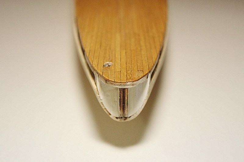

Ich würde an Deiner Stelle auf der Unterseite Deiner PE erst einmal eine Farbprobe machen, wie Du das Deck bearbeiten willst. Dann kannst Du entscheiden, ob es Dir dunkel genug ist. Wenn Du Dein Deck mit Füller gestrichen hast - was meiner und der Meinung vieler Anderer - nicht nötig ist, kannst Du es nicht mehr Beizen, da das Holz die Beize nicht mehr aufnimmt. Also überleg Dir, welche Schritte Du machst. Letztendlich muss Jeder selbst wissen, was er macht.
Ich habe Dir noch einmal mein Deck eingestellt. Beize ist "Clou 2523 Eiche" und Lack ist "Clou Matt L11". Beide Komponenten sind Wasserlöslich.

3 579
Donnerstag, 25. Juni 2015, 22:11
... hab mir gerade Mal die Folge 20 von Bennys Bastelkanal angesehen. Meine Mutter oder Frau würde mich an den Ohren auf den Balkon ziehen, wenn ich das Deck im Wohnzimmer geschliffen und gepinselt hätte.
Das hab ich mir auch gedacht. Über den Atemschutz könnte man auch streiten. Hat wohl eine sehr kulante Frau ;).
Nur mit Porenfüller sieht sein Deck auch schon erstklassig aus. Deine Variante mit der eichenfarbenen Beize überzeugt mich aber... da bin ich hin und weg, gefällt mir richtig gut.
In einem anderen Forum gab es wohl Probleme bezüglich unterschiedlicher Breiten der kleinen Leistchen, so dass am Ende Lücken zwischen den Planken entstanden und alles wieder runter musste. Hattet ihr da ähnliche Probleme?
Und wenn, wie soll man denn alle Planken auf die gleiche Breite bringen. Kann ja schlecht alle Leisten zusammenklammern und schleifen, das Paket wäre zu dick, und ein leicht schräg angesetzter Schleifklotz reicht schon, und schon sind die Dinger immer noch unterschiedlich breit.

Ich persönlich habe Zwei Mal bei Hachette gemeckert. Daraufhin wurden mir 50 Decks-Leisten geschickt. So hab ich mir die Besten ausgesucht und verarbeitet. An Drei oder Vier Stellen hab ich trotzdem noch Lücken, die aber mit der dunklen Decksfarbe kaum auffallen. Auch ein Vorteil des Beizens.

Ich denke mit dem Beizen ist es bei mir zu spät. Das hätte ich vor dem Aufkleben machen sollen.
Durch das Problem mit den unterschiedlichen Leistenbreite sind auch bei mir Fugen aufgetreten. Deshalb habe ich am Ende alles noch einmal mit einem Holzstaub- / Leimgemisch bestrichen. damit die Fugen ausgefüllt sind. Deshalb wird jetzt wohl auch keine Beize mehr wirken. :S
Mit den unterschiedlich Leistenbreite hatte ich auch noch ganz andere Probleme:
Hier habe ich das Problem mal aufgemalt.
Wie man sieht ist Planke A in der Reihe 1 Okay
Dann kommt in der Reihe 2 erst die Planke B, die ist auch Okay aber die anschließende Planke C ist schmaler.
Dadurch gerät die Reihe 3 mit der Planke D schräg.
Hier in der Grafik ist das jetzt zur Verdeutlichung sehr übertrieben dargestellt. Der Unterschied war immer nur gering, so dass man das nicht gleich bemerkt hat. Erst wenn es sich bei mehrere Reihen summiert hat, bemerkte ich es. Nur da war es schon zu spät. ?(

Ich bin der Geschichte durch stumpfes abmessen von 600 Planken mit dem Messschieber aus dem Weg gegangen. Die ein oder andere nicht so tolle Stelle befindet sich zum Glück in der Mitte des Schiffs. Da kommen ja später die Aufbauten hin...Zum Glück. :D

Ich verstehe Deine Bre­douil­le, in die Du gekommen bist. Mir ist es zum Glück eher aufgefallen. Deshalb hatte ich dann bei Hachette gemosert und mir neue Leisten schicken lassen, was auch ohne Wenn und Aber sofort geschehen ist. Ganz einfach Glück gehabt.
@Flo
Ich habe zwar keine Schieblehre genommen, sondern Zwei Leisten in einem parallelen Abstand von 3mm auf eine Holzleiste aufgeklebt und alle Leisten durchgezogen. Was zu schmal war wurde direkt aussortiert. Trotzdem sind ein paar kleinere Lücken entstanden, die aber zum Glück ebenfalls unter den Decksaufbauten liegen.
