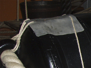

Forstsetzung: Geschützdetails
Zur finalen Ausstattung der vier 18-Pfünder der französischen Korvette dürfen natürlich die Abdeckungen der Steinschlösser nicht fehlen. Diese dienten dem Schutz der doch sehr filigranen Steinschlösser vor Witterungseinflüssen, jedoch insbesondere natürlich gegen überkommendes Seewasser.
In der Regel bestanden diese Abdeckhauben aus Blei, da sich diese sehr leicht an das Geschützrohr anschmiegen ließen und zudem wasserdicht waren.
Da dieses Detail auch auf dem Pariser Modell zu finden ist, will ich es nicht unversucht lassen, es nachzubilden.
Auf dem Bildausschnitt einer Darstellung eines französischen Geschützes Anfang des 19. Jahrhunderts von Morel-Fatio ist eine Abdeckhaube zu erkennen, die eine große Ähnlichkeit mit einer Ausführung auf einem Geschütz der HMS Victory aufweist.
Foto (Ausschnitt): Wefalck, Pariser Modell
Wogegen die Ausführung der Steinschlossabdeckung auf dem Pariser Originalmodell eher von prinzipieller Natur ist, und eine weniger reale Anmutung besitzt.
Insofern habe ich mich bei meinem ersten Versuch an der Darstellung von Morel-Fatio orientiert.
Da ich erst mal sehen wollte wie es wirkt, habe ich vorerst auf die zweite Befestigung verzichtet. Als Material verwendete ich wie beim Original Blei. Mit einem Stempel, der der Grundform entspricht, ließ sich der erste Prototyp relativ einfach formen.
An der weiteren Ausformung ist noch ein wenig zu arbeiten.

Nach weiteren Recherchen zur Abdeckung der Steinschlösser bzw. Zündplatten ist festzustellen, dass es sehr unterschiedliche Formen gab. Dies ist sicherlich in Abhängigkeit der jeweiligen Situation zu sehen, ob z. B. das Steinschloss montiert oder nur die Zündplatte abgedeckt worden war. Das Gleiche gilt auch für die Karronaden.
Quellen:http://www.houseoftheorangemonkey.co.uk/…trip1461615.htm
Quelle: www.tandfonline.com
Quelle: Gabriel Bray – Greenwich Museum
Für weitere Informationen wäre ich sehr dankbar.

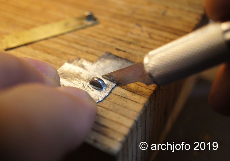

Für die Herstellung der Abdeckhauben verwende ich wie beim Original Blei. Nach dem ich das Walzblei mit einer Dicke von 1,25 mm mit dem Hammer auf die erforderliche Dicke von etwa 0,4 mm gebracht habe, lege ich es über eine vorher aus Messing angefertigte Positivform. Mit einem Hölzchen wird dann das dünne Bleiblech in Form gebracht, was sich sehr leicht machen lässt.
Dem Problem des Bleifraßes (Bleikorrosion) begegne ich dadurch, indem ich die Teile mit Zaponlack überziehe.
Mittels vier Bohrungen, durch die zwei Schnüre gezogen werden, kann dann die Haube auf dem Kanonenrohr im Bereich der Zündplatte befestigt werden.
So sieht dann das Arrangement des 18-Pfünders aus:

Ergänzend zum letzten Bericht ein paar Bilder zur Herstellung der Bleihauben für die Abdeckung der Steinschlösser der 18-Pfünder der La Crèole sollen einen Eindruck vermitteln, wie man sich das schrittweise vorstellen muss.
Nach der Befestigung der Haube mit einem Garn wird der Knoten nach unten gezogen, wo er nicht mehr sichtbar ist.

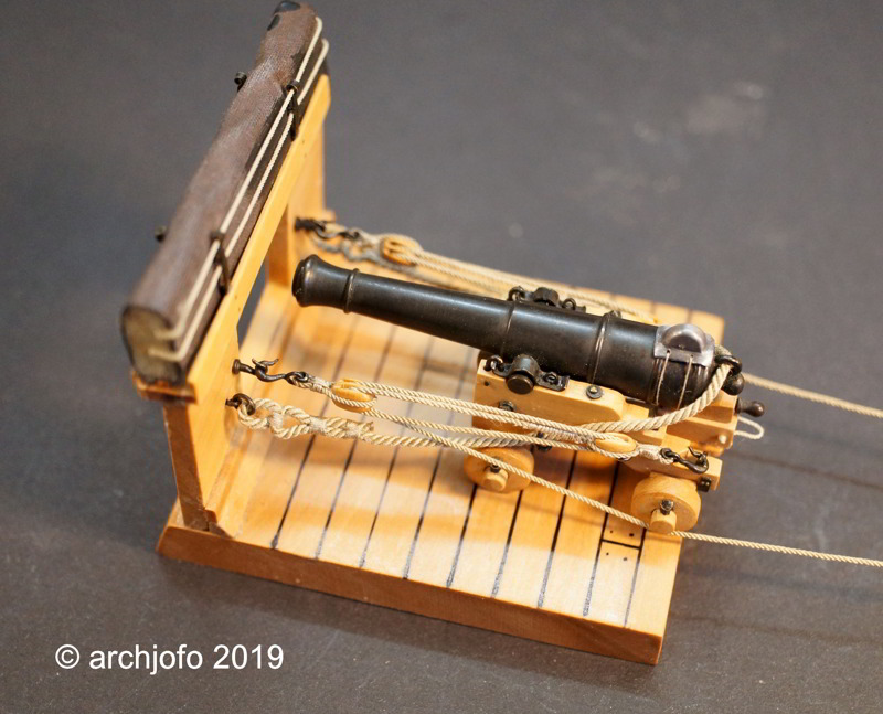

Forstsetzung: Geschütztakel
Mittlerweile bin ich dazu gekommen die finale Takelung der 18-Pfünder der La Crèole auszuprobieren: Zum einen zur Festlegung, wie lang ich die Läufertakel für die Seitentaljen lassen muss, bevor ich sie zu Taurollen verschnüre. Zum anderen, wie nun letztlich das Geschütz auf dem Modellschiff aufgestellt wird.
Die Geschütze selbst werde ich nicht auf das Deck kleben, sondern mit kleinen Messingstiften befestigen, die ich von unten in die Hinterräder einsetze und die wiederum in Bohrungen im Deck ihre Verankerung finden.
Fortsetzung folgt …

Samstag, 16. März 2019, 16:57
Ja Johann,
einfach nur herrlich.
Und die Befestigungsmethode für die Geschütze ist auch mal sehr interessant.
So lange dauert es bei mir auch gar nicht mehr, und die meine Geschütze auf dem Oberdeck sind zu takeln.
Ich glaube, ich wüsste da wen, dem ich diese Aufgabe gerne zukommen lassen würde...
3 595
Samstag, 16. März 2019, 17:37
Gestern war der Tag der Sprachlosigkeit. Ich verlängere ihn.

Forstsetzung: Aufstellung der 18-Pfünder
Es ist vollbracht! Der erste 18-Pfünder von vier wurde auf dem Modelldeck aufgestellt. Vorab musste ich noch die sechs Hakenverschlüsse für die Halbpfortendeckel anbringen. Ich hatte schon fast vergessen, um was für eine elendige und diffizile Angelegenheit es sich dabei handelt. Nicht nur, dass für die feinen Ösen aus ø 0,25 mm – Messingdraht mit einem Handbohrer mit ø 0, 3 mm in die Seitenwangen der Drempelrahmen zu bohren ist, was auch ein gewisses Feingefühl erfordert. Es ist zudem jedesmal eine Herausforderung nach dem Einsetzen der Halbpfortendeckel die Verschlusshaken in die jeweiligen Ösen zu stecken. Letztlich habe ich es geschafft!
Somit weiß ich was ich die nächsten Tage noch zu erledigen habe.
Fortsetzung folgt …

Sonntag, 17. März 2019, 20:41
so sauber aufgerollt dürften die Taue nur während Marschfahrt ohne Feindkontakt gewesen sein. Aber dann wären die Pforten doch eher geschlossen. Ich glaube daß in der dargestellten Gefechtsposition niemand Zeit hatte, so schöne Taurollen zu produzieren. :nixweis:
Fertig:RC:
HMY Britannia 1893
3 599
Montag, 18. März 2019, 12:51
Ich glaube, (Johann verzeih mir wenn ich Bockmist schreibe) dass hier eine Marschsituation dargestellt ist. Im Gefecht wären die Pfortendeckel doch geöffnet.
Ansonsten wie immer sehr sauber gebaut, da gibt es nichts anderes zu tun als den Sabber wegzuwischen... :sabber:
Beiträge: 3 614
3 600
Montag, 18. März 2019, 14:06
Hi Johann,
perfekt gebaut :ok: ich verstehe die Anordnung aber immer nicht. Ist das jetzt die Marschposition oder die Gefechtsposition? :nixweis:
Fertig:RC:
HMY Britannia 1893
