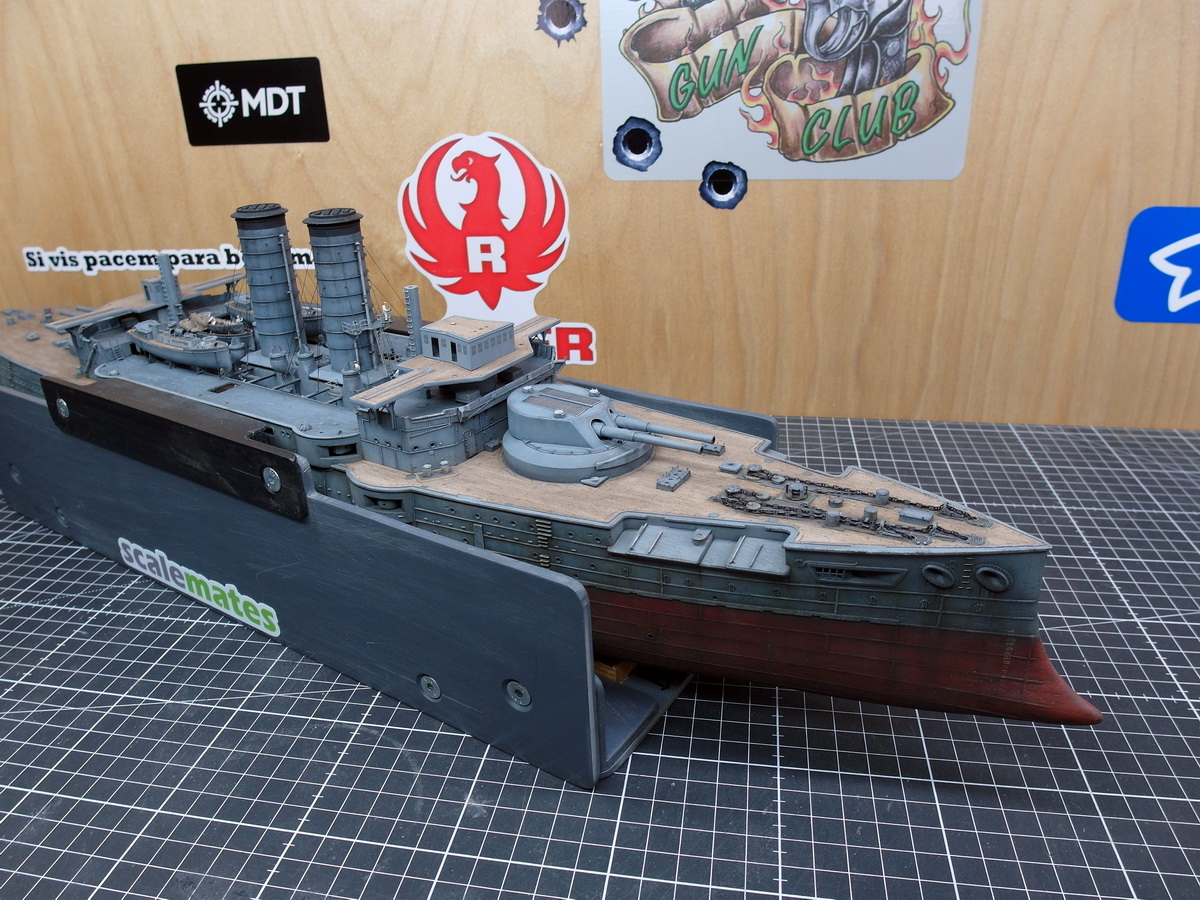

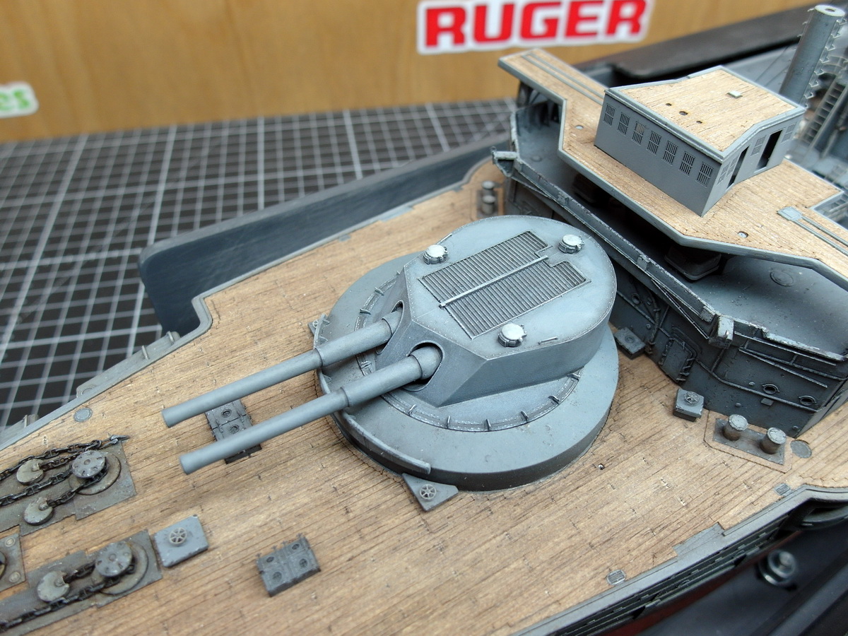

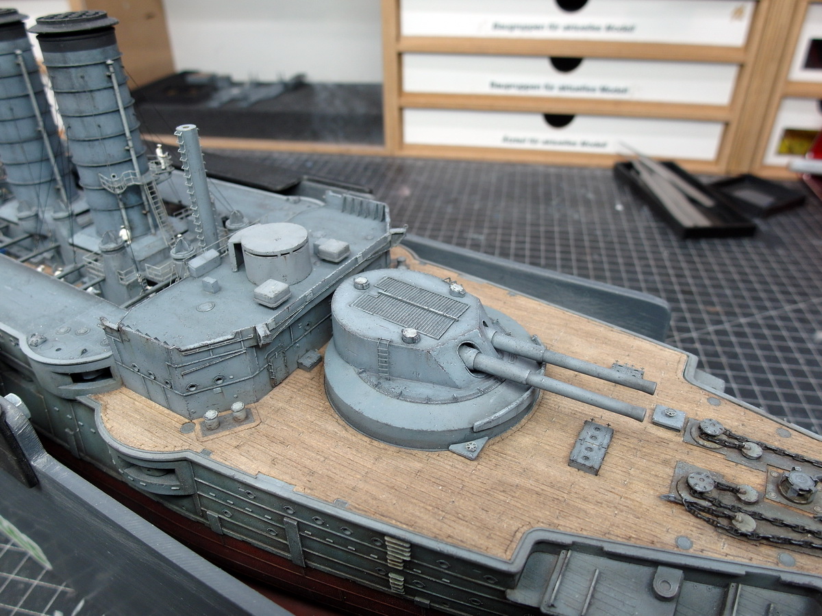

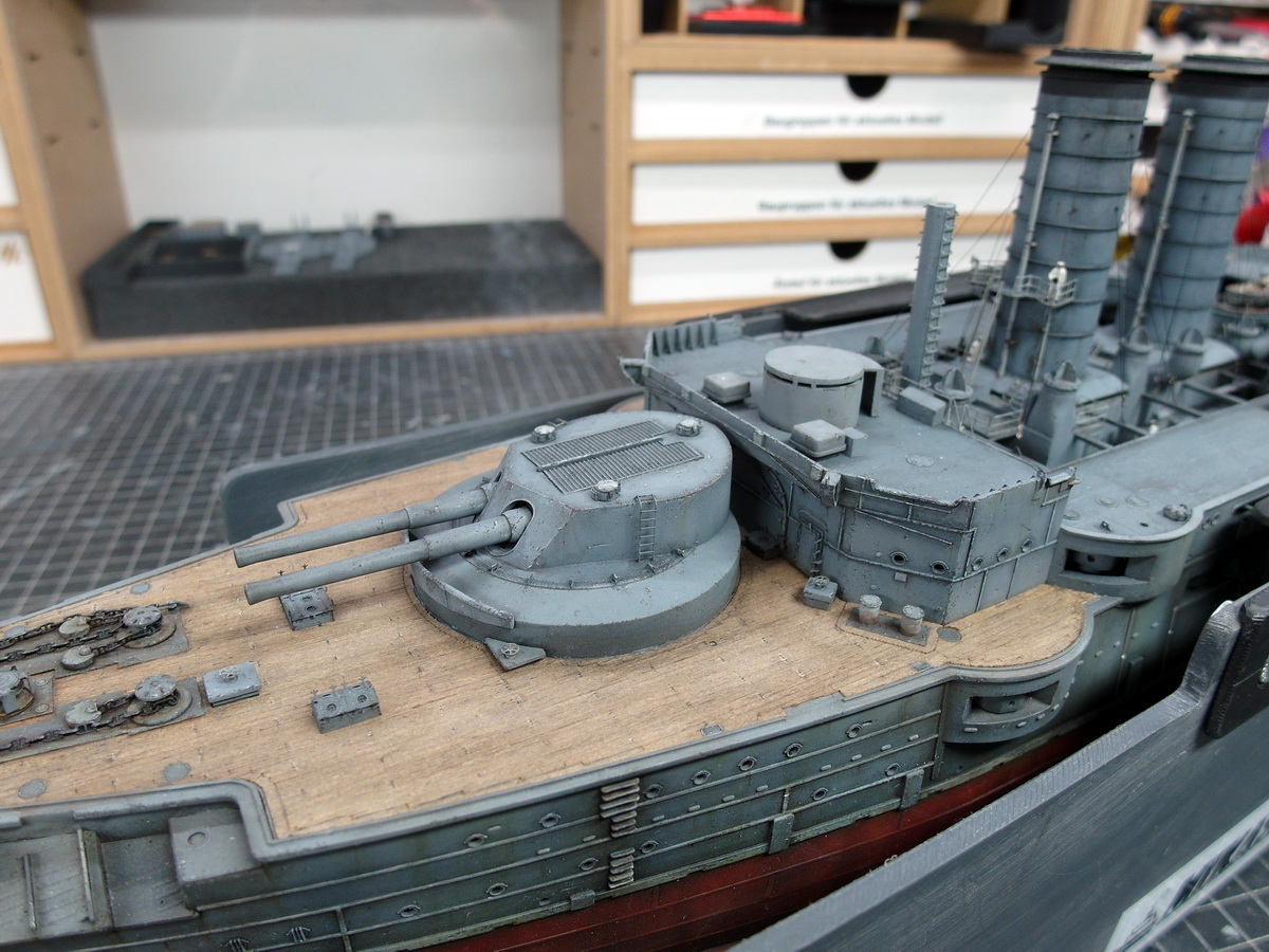

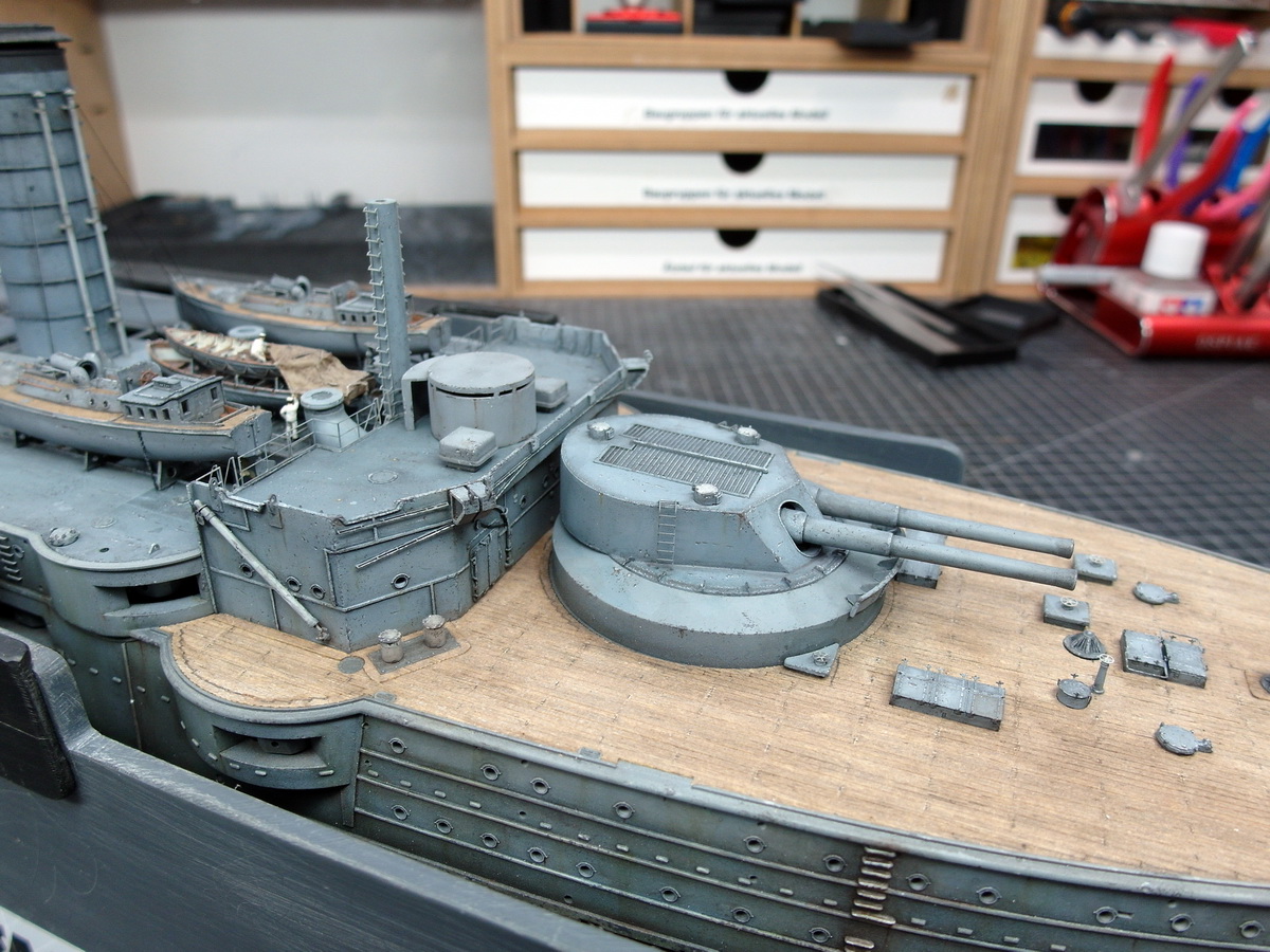

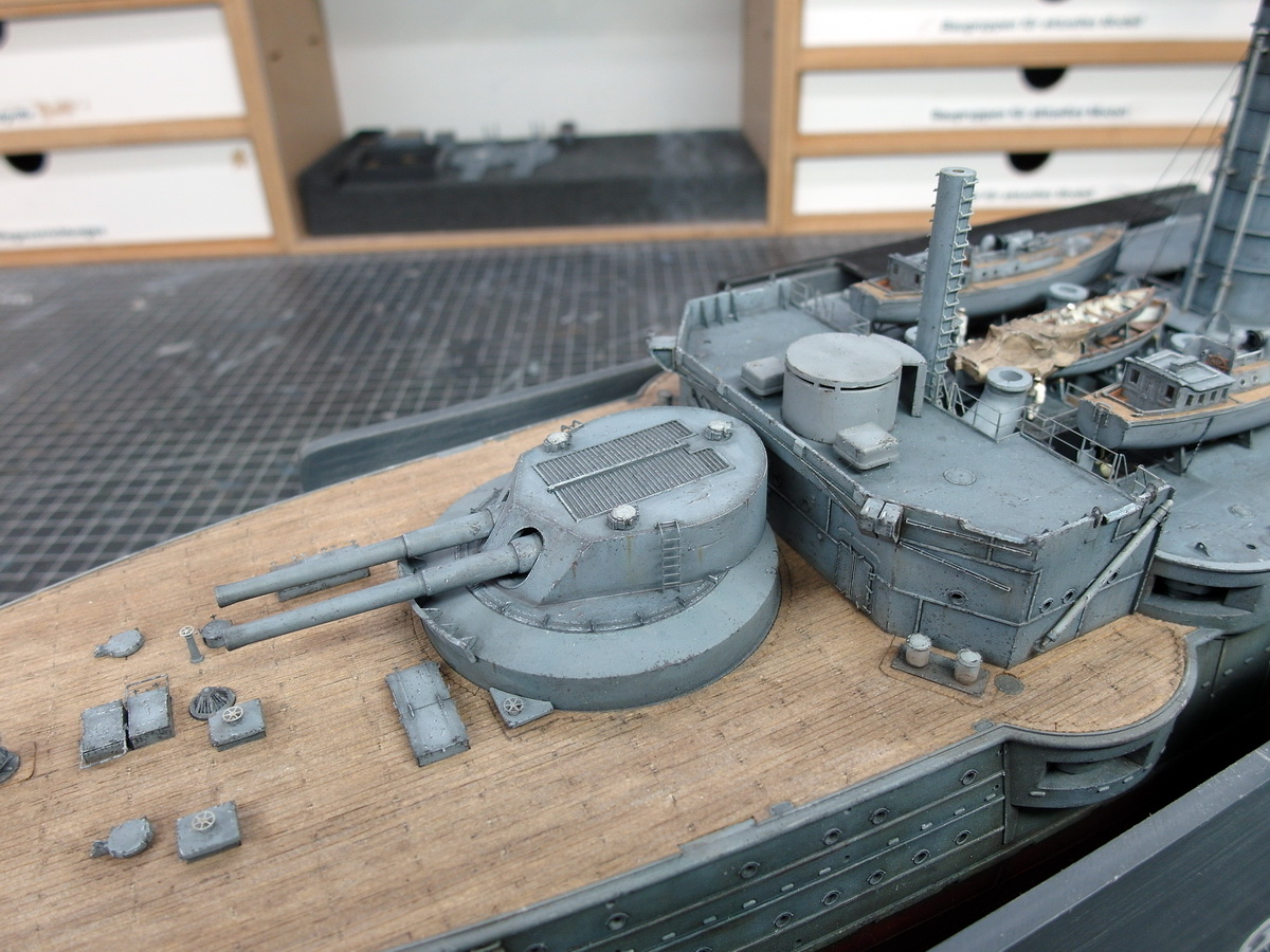

Heute wieder ein kleines Update.
Die Grundierung wurde noch mal an den defekten Stellen mit 1000´er Schmirgelpapier geglättet und ausgebessert.
Anschließend habe ich wieder mikroskopisch kleine Teile zu Hauf gesäubert und angebracht.
Die Türme bestehen fast ausschließlich aus dem Pontos Bausatz. Lediglich die Panzerblenden der kleinen Türmchen hat der KA -Satz beigesteuert.
Siehe grüner Pfeil
So konnte der Grundlack und eine erstes Washing aufgetragen werden.
Bug:
Und Heck:
Das Gesicht der Mikasa vervollständigt sich immer weiter. :ahoi:

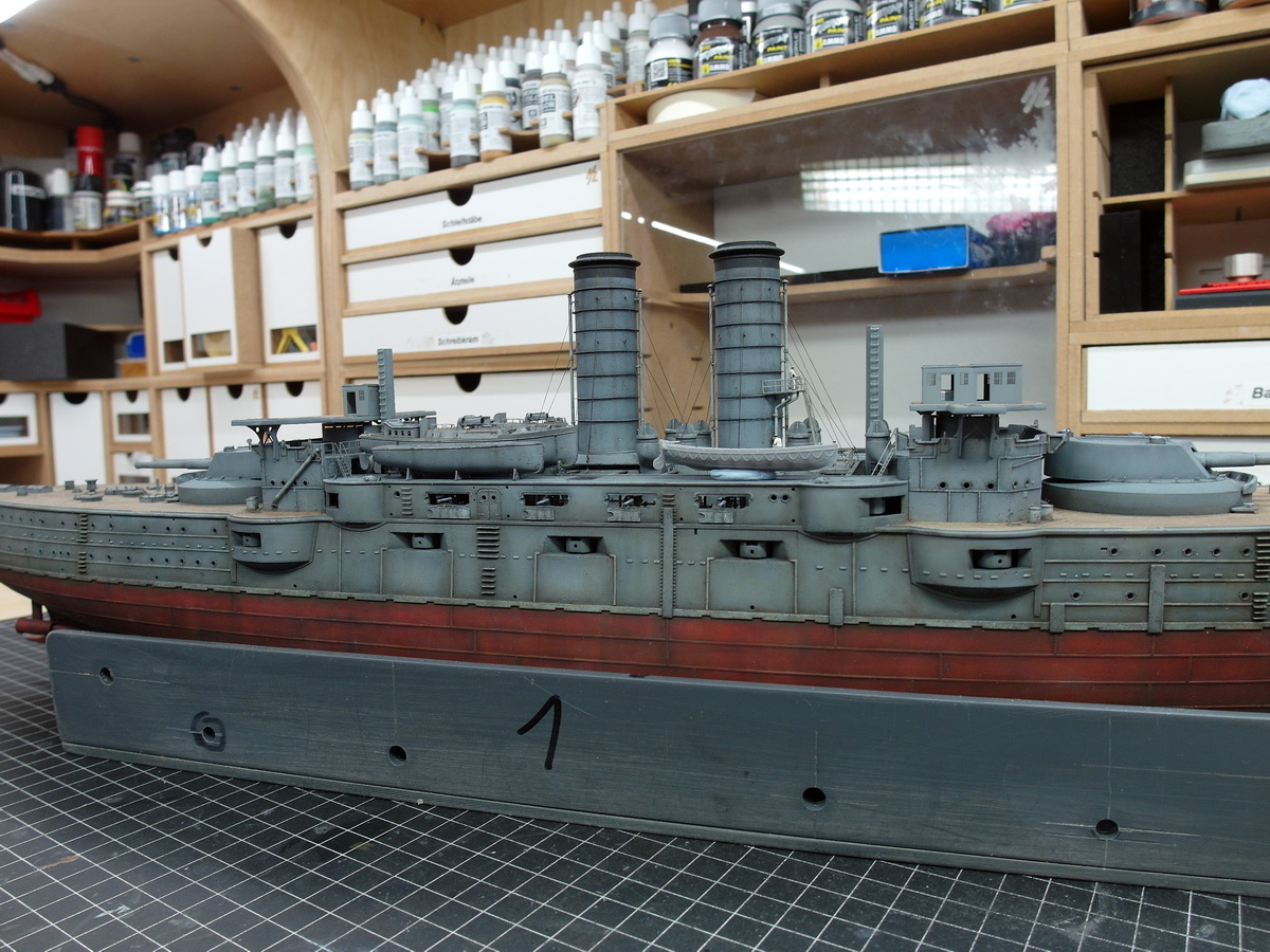

Ich werde wohl die Tage mal mein Trockendock öffnen, da mich um eine offene Frage in Bezug auf die Torpedonetzauflagen kümmern muss.
Ich schätze grob, das ich noch ein halbes Jahr brauchen werde.

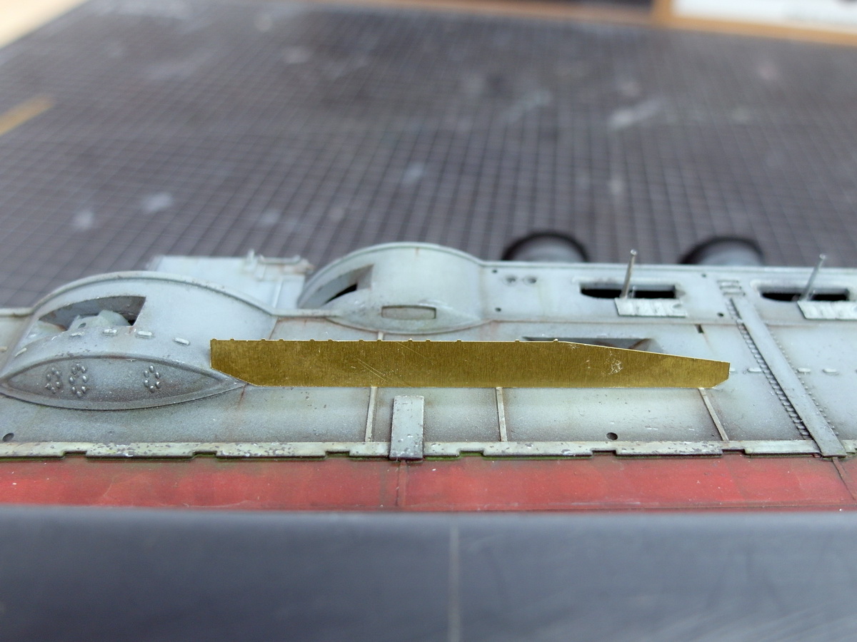

Beim einlegen der Türme in ihre Barbetten viel mein Augenmerk noch mal auf die Brückenhäuser mit den von mir abgewandelten Strukturen aus Styrenprofilen.
Moment dacht ich, das habe ich doch auch am Rumpf gemacht. Und dort werden doch Auflagen für die Torpedonetze direkt an dem Rumpf angebracht.
Oh weia, sofort das Trockendock vorsichtig öffnen.
Und tatsächlich. Die Auflagen laufen an den grün markierten Stellen am Rumpf entlang und würden dort durch die Profile einen fetten Spalt entstehen lassen. Also die Höhe mit meinem Wasserlinienmarkierer eingezeichnet.
Die Mikasa auf die Seite gelegt, eine neue Klinge ins Skalpell und angefangen Kerben zu schnitzen.
Wieder unbezahlbar mein kleines Trockendock. So kann ich die Hand ordentlich auflegen und mit ruhigen Schnitt am offenen Herzen operieren. 8|
Soweit so gut. Ein Abfallstück einer alten Ätzteilplatine auf Länge geschnitten und angelegt. Kein Spalt mehr zu sehen, top.
Hier also das Ergebnis. Die Kerben laufen genau unter der grünen Line entlang, welche die Torpedonetzauflage darstellen soll.
Das gleiche dann auf der anderen Seite. Wo ich das Dock schon mal auf hatte, habe ich nach den Positionen für die Barkasse und die Kutter geschaut. Dürfte auch so weit passen.
Natürlich habe ich zum Posen noch mal die Brückendecks aufgelegt. So sehe ich mein Modell ja selten.
Dieses Modell bringt mich wirklich um den Schlaf. Aber was solls, das schöne Schiff verdient ein wenig Mühe und Aufmerksamkeit.

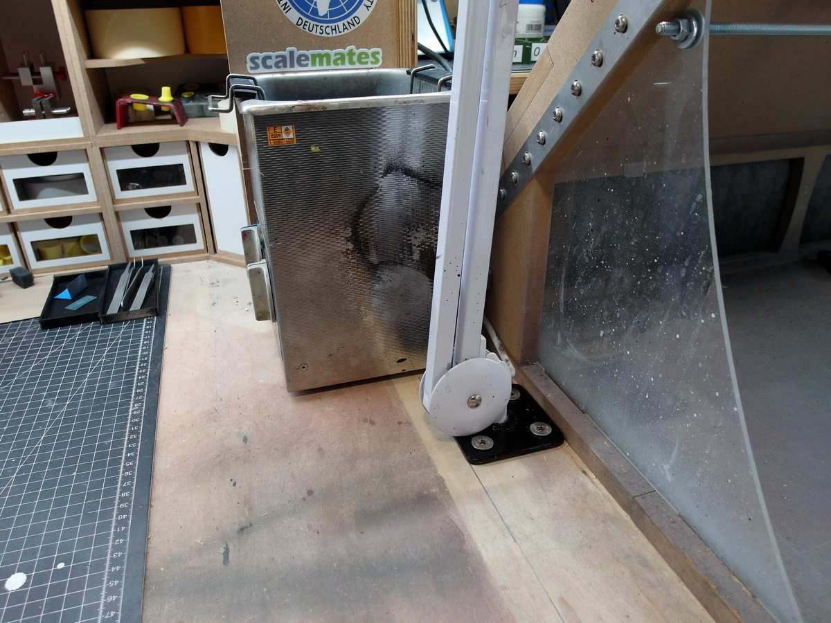

Sonntag, 12. Oktober 2025, 07:17
Ahoi ihr Modellbauer.
Bevor es mit meiner Mikasa weiter geht, habe ich an meinem Arbeitsplatz noch eine Kleinigkeit zu ändern. Es sind einige Bauteile bereit zur Weiterverarbeitung, und ich dürfte mit meinem aktuellen Projekt nicht mehr allzu lange brauchen.
Schätzungsweise noch ein halbes Jahr.
Also ich mache mir schon mal Gedanken zu meinem nächsten Modell. Denn das wird groß, richtig groß. Der maritime Kenner und geschätzte Leser meiner Bauberichte kann sich vielleicht schon vorstellen, welches Schiff das sein könnte. Es kommen zwei in Frage, die japanische Yamato-Klasse und die amerikanische Iowa-Klasse.
Die größten und die längsten je gebauten Schlachtschiffe.
Welches von den beiden es sein wird entscheide ich noch, aber eins ist sicher, sie brauchen beide sehr viel Platz um an ihnen ordentlich arbeiten zu können.
Und darum habe ich mir eine wenig mehr davon besorgt. Mein Problem waren die beiden Arbeitsleuchten, welche am Tischrand recht eng zusammenstanden. Bei der Mikasa kein Problem, aber mit einem über 1300 mm langen Rumpf habe ich Angst dagegen zu stoßen, wenn ich diesen zum Beispiel drehe.
Darum habe ich mir ein paar Halterungen erstellt, um die Lampen vom Rand weg weiter in die Mitte des Tisches zu bekommen. So dürften sie weniger stören. Dafür ein passendes Rohr in eine quadratische Grundplatte geschweißt und eine einfache Kabeldurchführung besorgt.
Und beide dann in den Tisch eingelassen. Anschließend die Lampe reingesteckt.
Und auf der Seite mit der Airbrushkabine und dem Ultraschall. Leider mussten hier zwei meiner Organizer Schränkchen weichen. Ein geringer Preis für mehr Platz.
Und hier seht ihr das Ergebnis.
Ich habe einen Zollstock auf 1400 mm aufgeklappt und mal dazwischen gelegt. Das sollte jetzt funktionieren. Die Iowa oder die Yamato können anlegen.
Jetzt kann ich mich wieder der Mikasa widmen.
Grüße, der Jölle.
Folgt mir auf Instagram:

Haben jetzt ein wenig länger gedauert meine großen Türme, aber sie sind fertig.
Darum heute wieder ein kleines Update.
Rein in die Barbetten. Mit ihrer Keilform könnten sie auch heute noch einen Designerpreis gewinnen, wie ich finde.
Und Richtung Heck. Ihre außergewöhnliche Form macht echt schwer was her.
Damit ist die Hauptbewaffnung auch abgeschlossen und ich kann mich der Brücke widmen.
Die Mikasa sieht so cool von vorne aus.
